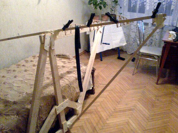

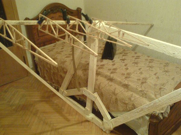

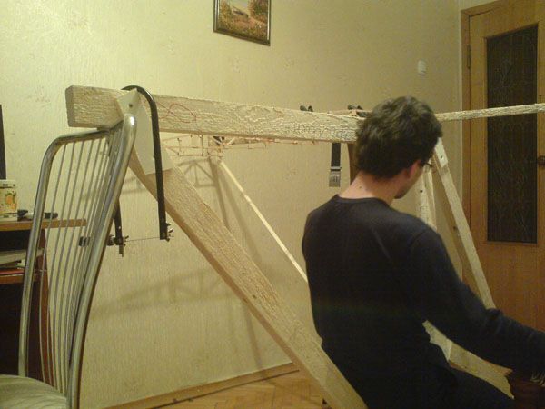

Соорудил макет, правда он вышел на 90 мм ниже чем должен быть, башкой цепляюсь за верхнюю "трубу". В остальном ничего не мешает, коленками в подкос не упираюсь.

Отличный макет!
После изгот макета какие нибудь новые мысли посетили? Я обычно после макета, как то по другому начинаю на предмет смотреть!
Как бы упредили мой вопрос о расстоянии от макушки до верхней трубы. Желателен зазор, на аварийный случай и соответственно деформации трубы. Кто его знает куда ей захочется выпнуться.
