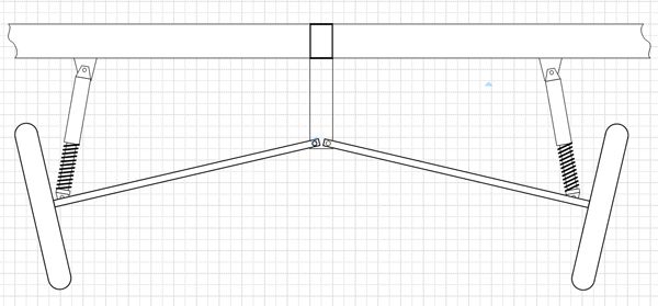

Как смотрите на такую схему шасси?

Колёсики только поровнее надо поставить. И .... так понимаю в лонжерон упираетесь ? Смело. А во что упираться будете если крылья снимете?
Ну это грубая прикидка, колесики по идее должны ровно стоять в стояночном положении. При снятом крыле и шасси не очень нужны, если потребуются пробежки без крыльев, можно в какую-нибудь балку временную упереть.

Не выйдет с рессорой, поставлю на амортизаторы Не лечу

Прикиньте для начала, какие хода можете обеспечить конструктивно. Затем какую перегрузку имеете исходя из принятой вертикальной скорости и хода. Вот Вам вертикальная сила на рессору(пирамиду). Затем согласно нормам раскладываем:
у=1 x=+-0.3;
y=0.6 x=0.5
y=0.8 x=-0.5
Исходя из этого имеем потребные сечения рессоры, обеспечивающей и необходимую гибкость и достаточную прочность.
Затем самое интересное, в Вашем случае. Прикладываем несимметричные нагрузки. Проще говоря, прикладываем пол всей нагрузки к одному колесу. Самолет уравновешен силами инерции.
То самое интересное для Вас, как я уже анонсировал, происходит в месте заделки рессоры на хребтовой (нижней) трубе. Глядя на соотношение вылета половины рессоры(плеча приложения силы) к базе между болтами заделки, можем себе представить КАКИЕ силы будут действовать заделке.
Но Вы не из робкого десятка, я надеюсь. Поэтому решение будет.
Но, пока, надо поиметь цифры для размышлений.

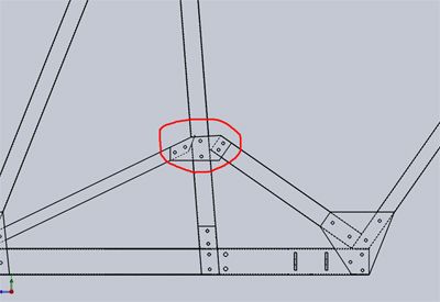

Я вам уже говорил, что мне лично не очень нравятся Ваши косынки на фермочке.
На крупном виде рессоры особенно ужасно смотрится косынка соединяющая диагональки фермочки (ну та что в центре). Ну что это за качеля?! На макете Вы её тоже делали, кстати. Зачем Вы ей верхушку отрезали 😡, вместе с возможным крепежом?

Я вам уже говорил, что мне лично не очень нравятся Ваши косынки на фермочке.На крупном виде рессоры особенно ужасно смотрится косынка соединяющая диагональки фермочки (ну та что в центре). Ну что это за качеля?! На макете Вы её тоже делали, кстати. Зачем Вы ей верхушку отрезали , вместе с возможным крепежом?
Вы эту косынку имеете ввиду?
Да, совершенно верно. Она не дает покоя.
Сейчас уже и другие, но о них позднее, поскольку могут измениться.
Сейчас чуть лучше видно. Слева ОК, а справа подрежьте раскос, чтобы ось трубы смотрела в верхний болтик (заклепку).
Хотя нет, лучше сместите вверх крепеж на вертикальной трубе и оси обеих раскосов сведите между этими болтами (заклепками). А то у вас получается слева 2 точки, а на вертик трубе одна (та которая возьмет силу). Справа тоже. А если подтяните вверх, то слева 2, на вертик трубе 2 и справа 2. Равнопрочность однако.
Подрежьте торец правого раскоса вдоль вертик трубы , это придвинет его верхнюю крепежную точку ближе к вертикальной трубе. при этом уменьшится расстояние между креп точками на косынке, что благотворно скажется на сопротивлению потере устоучивости этого участка косынки.

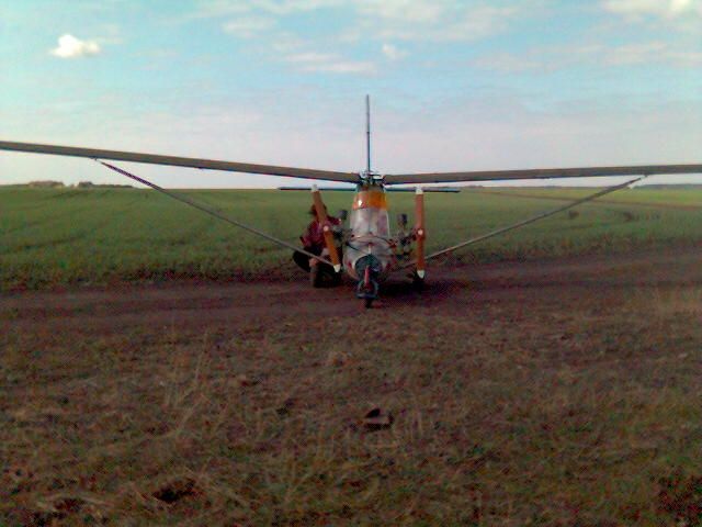

А что  это за самолетик, у вас на картиночке? Ваш?
