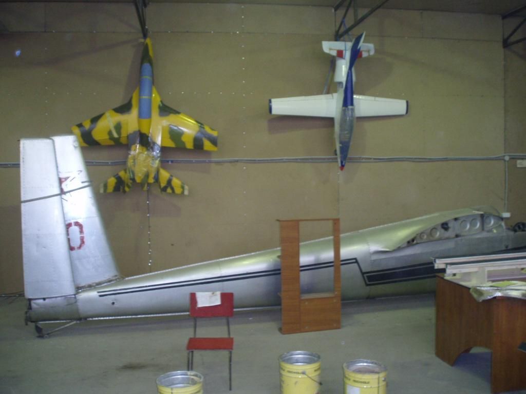

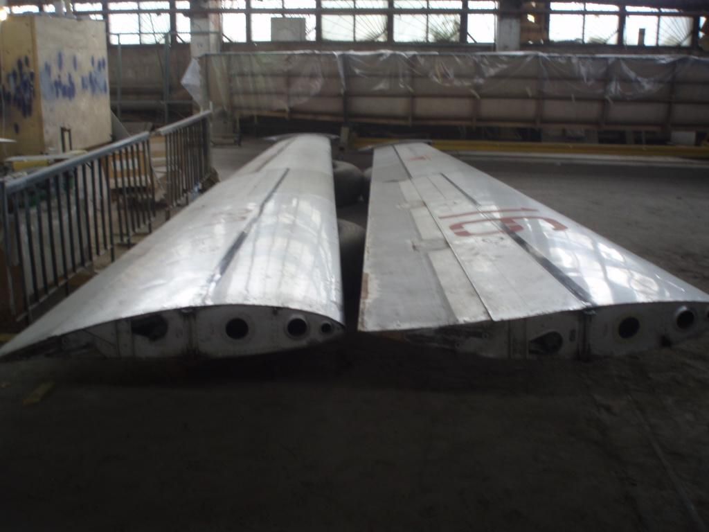

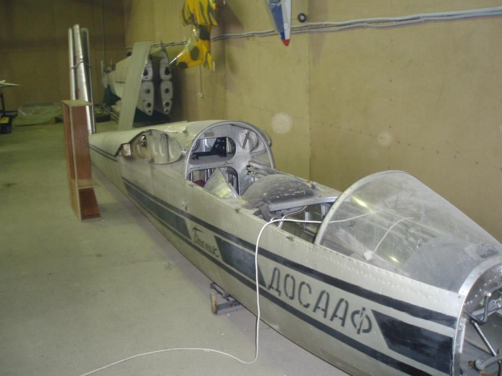

Аэродром в Средней Ахтубе есть, но пока там на планерах не летают и буксировщика нет. У нас есть почти восстановленный Бланик, но доделать его ещё руки не дошли. Вот переберёмся на аэродром Средней Ахтубы, может тогда и мотив закончить планер появится.

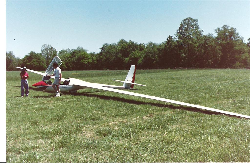

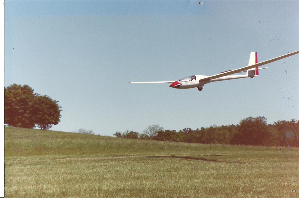

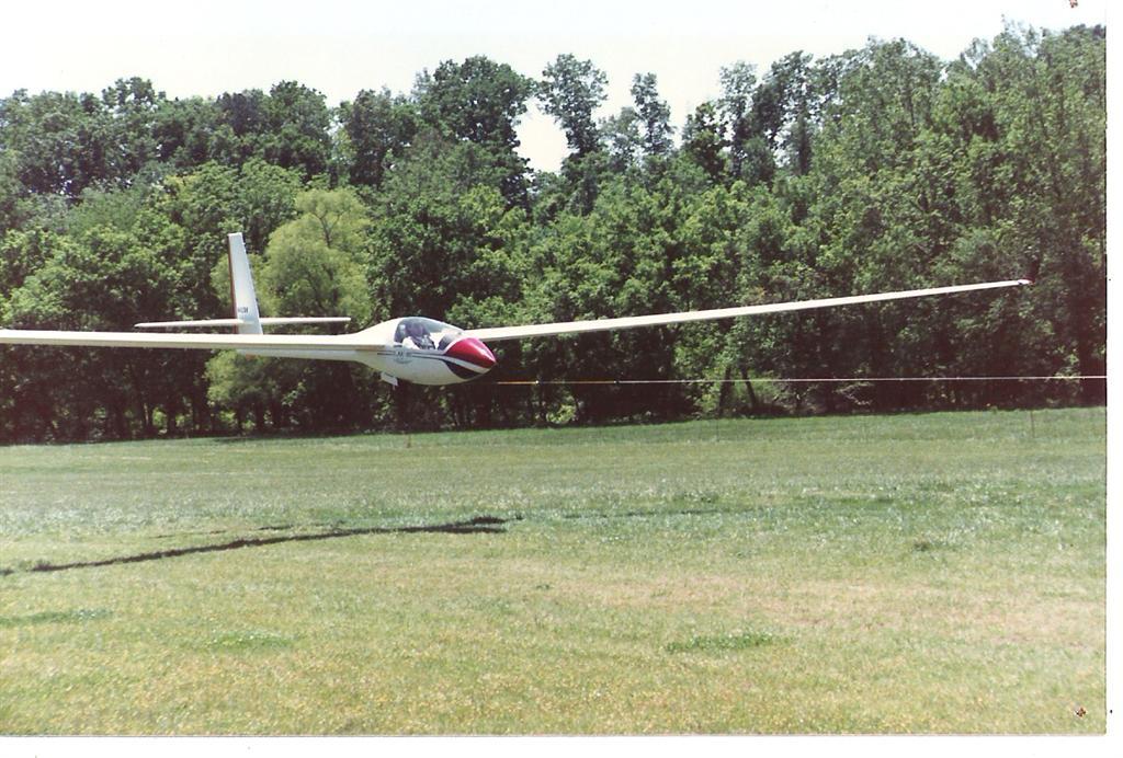

А мне вообще приходилось трудно(особенно на посадке) не дать коснуться земли/травы крылом на пробеге на Лак-12 с его 20 метровым крылом. На нём ещё нужно было переставить закрылки из посадочного положения в положение -10 градусов(в верх) после посадки, для сохранения управления элеронами на пробеге.
Два раза посадки заканчивались "циркулем", но спасибо американским планерным аэродромам(особенно нашему клубу "Atlanta Soaring Aeroclub"), где они в отличном состоянии) обошлось без поломок.
