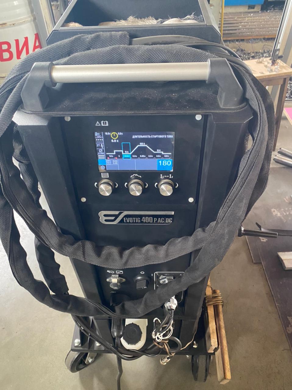

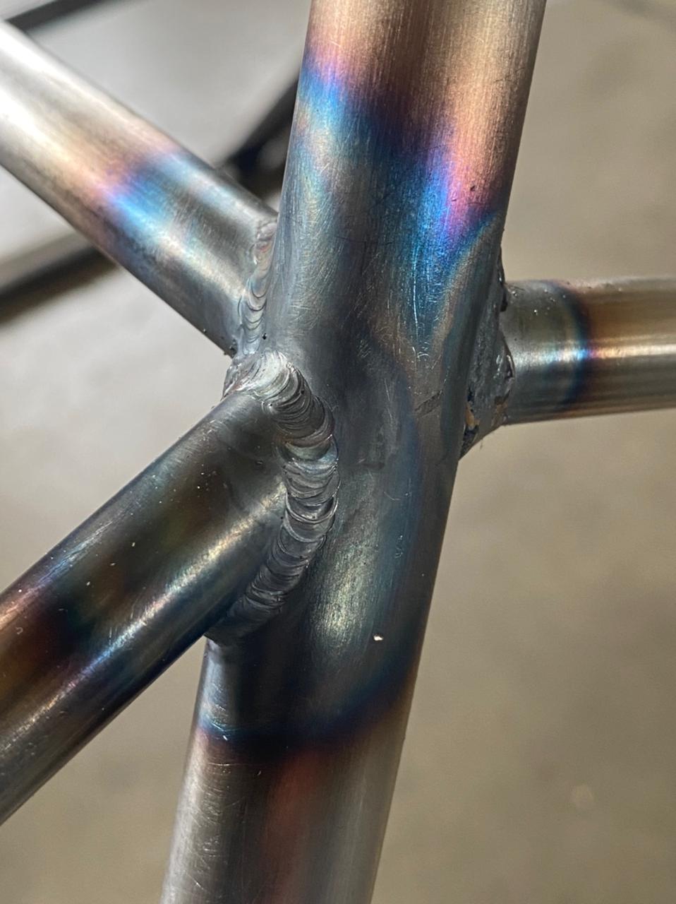

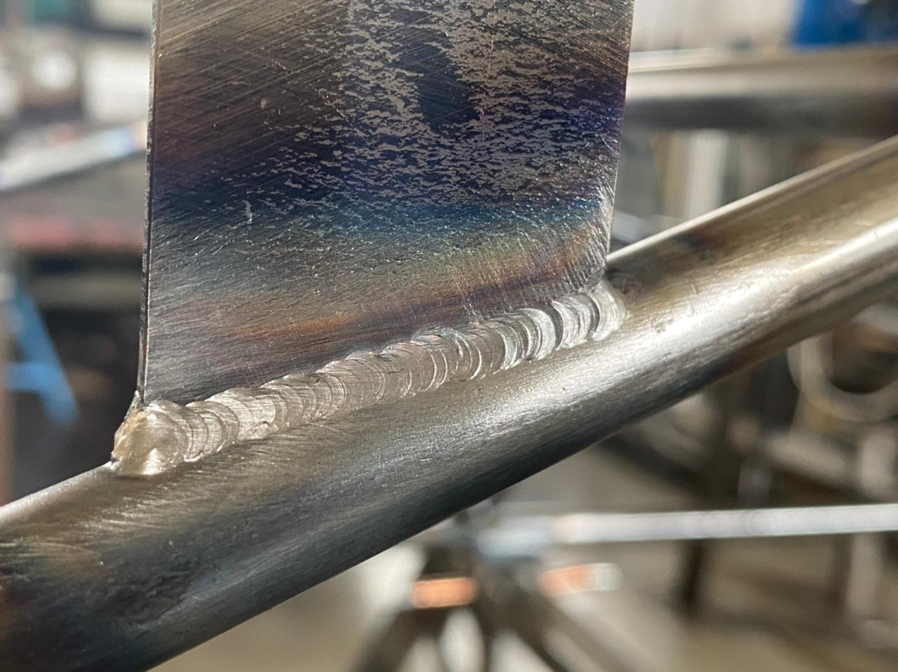

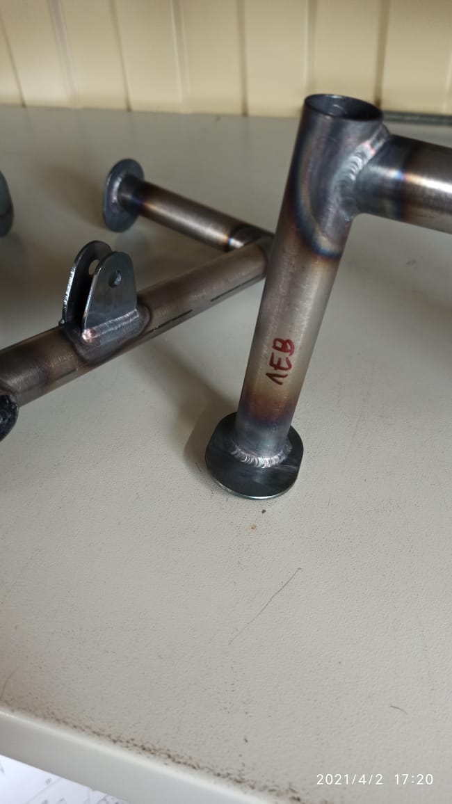

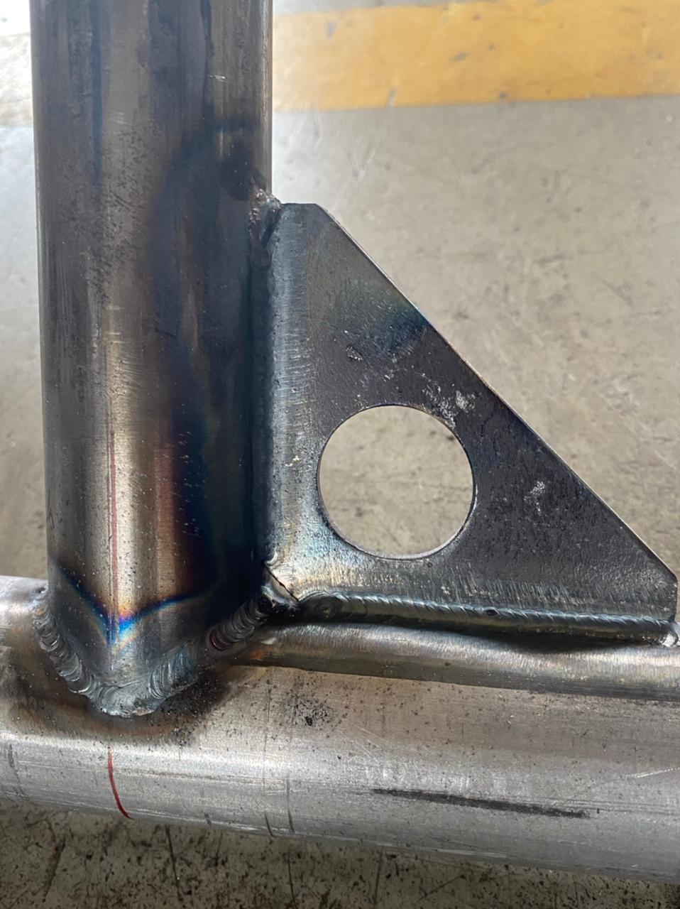

Какая марка стали? Покажите пожалуйста крупно сварочные швы.

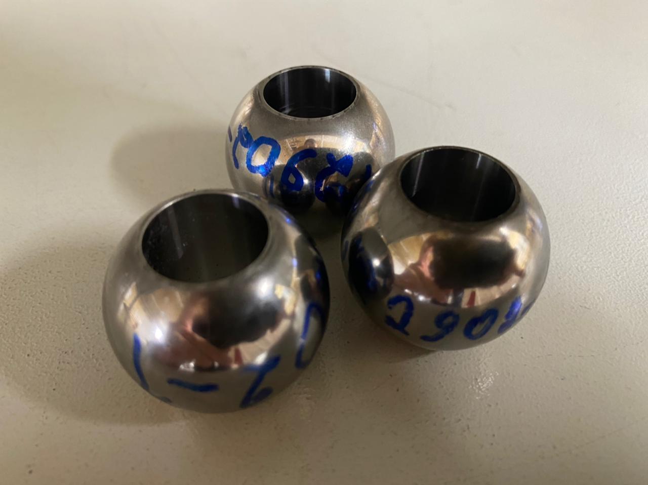

А для чего делается три комплекта деталей? См. сообщение 9 - три шара автомата -перекоса?
И какова все-таки марка стали фермы и ее вес? Или это не вы хозяин проекта и вы подробности не знаете?

А для чего делается три комплекта деталей? См. сообщение 9 - три шара автомата -перекоса? И какова все-таки марка стали фермы и ее вес? Или это не вы хозяин проекта и вы подробности не знаете?
Марка стали фермы Ст20.
Вес фермы 11,8 кг. (без шасси и труб)
Я лично заказал производителю один экземпляр для себя. Поэтому могу отвечать только за свои планы и намерения в отношении того, что на фото.
Еще 2 комплекта производитель делает себе. На вопрос об их продаже, ответил: Планирую продавать по 1990 000 без ндс. Но лично я думаю, что все эти вопросы о продаже, пока напоминают дележ шкуры неубитого медведя.

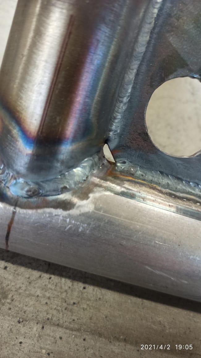

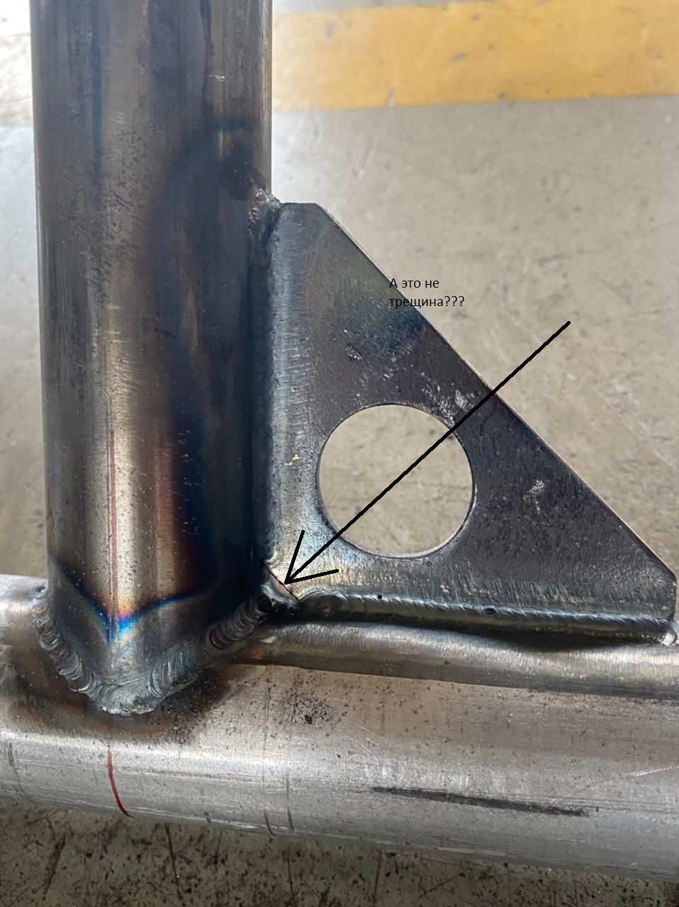

Надеюсь... Но все таки гляньте на всякий случай.
Обязательно проверю! Но трещин не будет. Рама планируется под постоянное давление. Манометр будет встроенный, или датчик давления, с выводом на лампочку приборной панели.
И еще... Посмотрел сейчас на конструкцию втулки НВ, есть определенные сомнения по поводу ресурса пластин втулки. Больно напряжения от изгиба большие - только от статики 17кг/мм2. Для Д16Т - многовато. Долго не проживет.
Что предлагаете?
