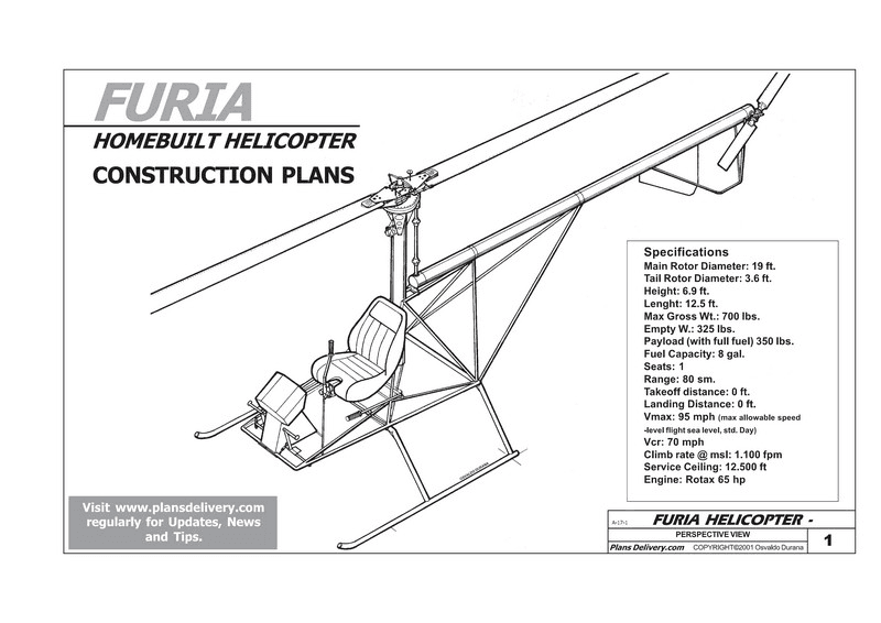

Этот, тем более. Американцы большие вруны. Я его трогал и сидел в нем на выставке в Ошкоше сша. Они сделали один очень дорогой вертолёт из угля целиком. Стоимость космическая. Больше 100 000$. Ну и зачем вертолёт на 30 минут полёта. При этом крейсер 100 км в час. Зачем такой? Партизан летит, крейсер 70 узлов. Максималка 100 узлов. Вы разговариваете с человеком который разбирается в тебе очень сильно.
То есть он не входит в категорию до 115 потому, что он хоть и весит до 115, но очень дорогой, медленный и долго не летает?
600mm и ОлегК слушайте, а что за спектакль вы оба тут разыгрывает? Партизан у вас оказывается уже летает... А можно глянуть видео полётов того Партизана?

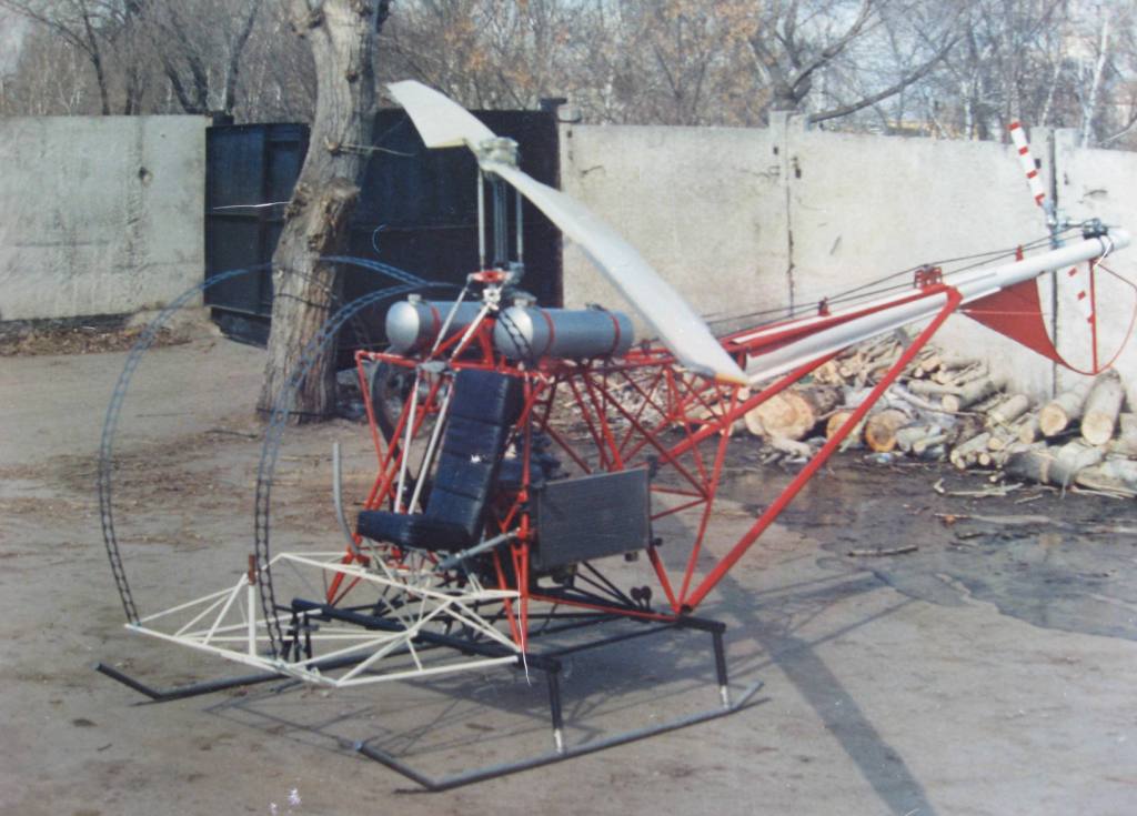

Да нет, уважаемые, это вы разыгрываете спектакль. Неужели не понятно, что человек говорит о параметрах Фурии, которая взята за основу Партизана-2. Что уж вы совсем непонятливых включаете. И какое видео вы требуете показать, если вам демонстрируются шасси и рама, собранные на сегодняшний день.
Просто это мечты Якова (600mm) о большой скорости Фурии - 100 узлов, также он раньше мечтал о своей Афалине с Ротаксом со скоростью 250 км/час. Увы, эти мечты не подкреплены элементарными аэродинамическими расчетами. Похоже у них напрочь отсутствуют спецы вертолетчики, кто подсказать хоть могли бы.

Просто это мечты Якова (600mm) о большой скорости Фурии - 100 узлов, Увы, эти мечты не подкреплены элементарными аэродинамическими расчетами. Похоже у них напрочь отсутствуют спецы вертолетчики, кто подсказать хоть могли бы.
Не поверите! Вертолетчики уже подсказали все на первой странице чертежей. 😉
Но, конечно, все написанное надо проверять на практике. И к тому же двигатель будет точно не Ротакс. Бюджет не позволит.
А что планируете с лопастями НВ? Как Вам видится решение этой самой большой проблемы? Если решать по варианту предложенному у Фурии, боюсь это все слишком быстро развалится. Надеюсь у Вас есть более приемлемый способ решения задачи.

И ежу понятно, что фурия не полетит 100 узлов, но 100...130 км/ч можно вытянуть. Тут больше интересен опыт решения проблемных мест в этой конструкции.

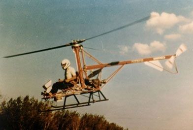

Кстати, прототипом Фурии видимо надо считать вертолет Сикаре СН-4, с мотором 55 л.с. он развивал 100 км/час, а предельно допустимую VNE - 130 км/час
А Москито по своей конструктивной схеме, на мой взгляд, после творческих переработок узлов, легко можно облегчить до 115 кг, без кабины. Конечно, основной вопрос о легком бюджетном двигателе.
Ну на мой взгляд эти проблемные места , проще не решать . а исключить полностью.
Отказаться , от двух редукторов на хвостовой балке , значит делать другой главный редуктор.
Другой автомат перекоса , другую втулку. Короче это будет совсем другой вертолёт.
Это моё мнение , по существу вопроса. А что касается затрат то это можно сделать за те же деньги. И получить вертолёт более классической конструкции. Ну и конечно забыть про 100 узлов.

Заказан на заводе двигатель РМЗ-551i. Но живьем в руках его пока нет. Лопасти прорабатываются. Итогового решения пока нет. Насколько я понимаю, они должны соответствовать двигателю. Прошу понять меня правильно, я никуда не спешу. Пусть будет медленно, но бюджетно+надежно.
Ну намой взгляд эти проблемные места , проще не решать . а исключить полностью.
Спасибо за Ваше мнение. У меня вопрос. В чем заключается на Ваш взгляд проблемность этих мест? Недостаточная прочность, малый ресурс? Обьясните, пожалуста, это подробнее. И дайте ваш прогноз. И стоит ли для "вертолета выходного дня" усложнять конструкцию? Максимально возможный налет на такой конструкции в наших краях такой. Подходящий для полетов сезон максимум май+июнь+июль+август+сентябрь=5 месяцев. Полеты только по выходным, итого 5мес*8выходных=максимум 40 полетных дней. Предположим полеты 2 часа в день*40дней=80 часов в год! И это если считать, что все дни с хорошей погодой, и выходные более ничем не заняты.

Про втулку и лопасти из труб с обшивкой , тут я думаю вам уже объяснили.
Два редуктора на хвостовой балке, это и есть как раз усложнение , удорожание и утяжеление конструкции. Зачем два критически важных элемента ? Чтобы в два раза, увеличить вероятность выхода из строя. Самая надёжная деталь , это та которой нет, она никогда не сломается. В авиации это азбука. Да и в целом, Фурия это вертолёт мало ресурсный. Он не для продаж, 80 часов в год, это хорошо если он ещё отлетает . А стоит как вы говорите будет 2 ляма. А дальше ,что ? Покупать новый ? Да много чего там, не так. Тут сейчас я вам не распишу всё сразу. Да и вы же строите вертолёт , не я . Или вы хотите чтобы я вам тут новый вертолёт разработал , боюсь за воскресенье не уложусь. Хотя этот вопрос обсуждаем, но это отдельный разговор. 😉
