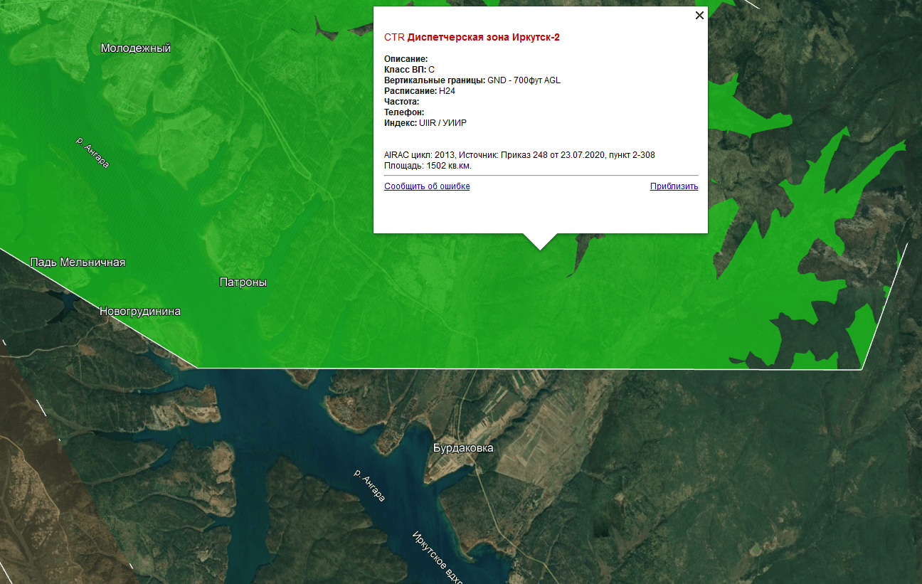

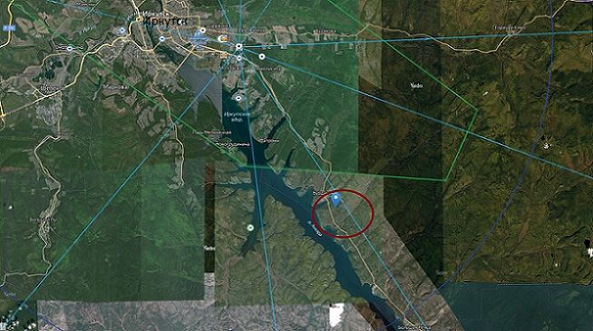

По моему вопросу.Буду ли я там кому мешать?
Я не имею возможности бодаться с системой,поэтому
просто хочу не привлекать их внимания.
Ну подал план.Да и летай себе.
Порядок какой-то всеравно должен существовать

Так и подайте Ваш план. И летайте себе. И всё будет в порядке)))
А по схеме обьяснить вы не можете?
Валерий, не обижайтесь, но надо хоть чуток вникать в правила. Зоны ограничения полетов, запретные зоны, трассы МВЛ и т.д., нужно знать перед вылетом. Тут на форуме, за Вас никто не будет трудиться. Вся информация есть на fpln.ru. Изучайте самостоятельно. Там много полезной информации. Это первый шаг к порядку, о котором Вы беспокоитесь.
Да я и не беспокоюсь! Есть сомнения,хотел услышать мнение более опытных товарищей.
Неужели тяжело дать разьяснения?
Или форум для того чтобы ругаться между собой и тыкать носом?

Никто Вас не тыкал, не преувеличивайте. Посмотрите информацию по интересующему Вас вопросу на fpln.ru , и спрашиваете, если что-либо окажется непонятно.

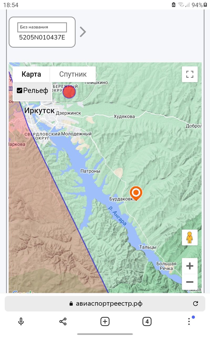

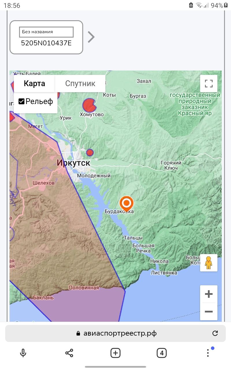

У меня ограничений не рисует.
Нужно подать план и если что то не так, диспетчер сам перезвонит и подскажет.
Удачи!
