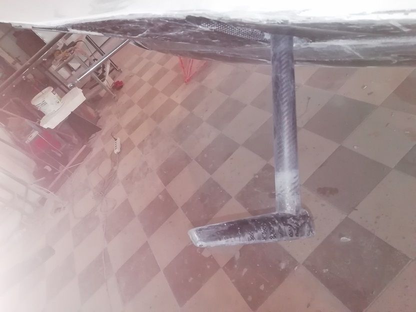

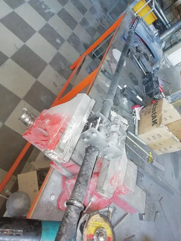

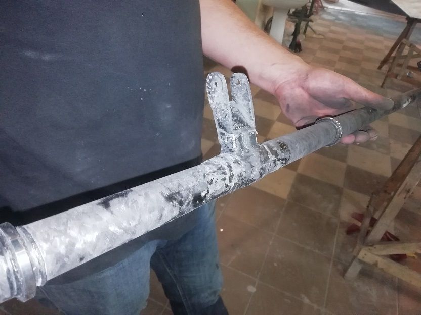

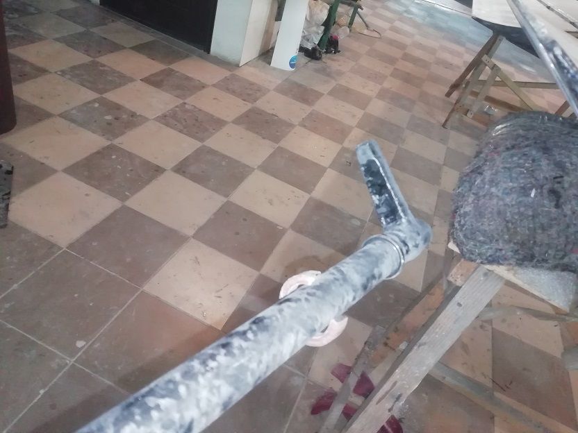

Изготовили тяги элеронов из конических трубок намотанных под 45* из угленити12К. Вес тяги с наконечниками и подшипниками ШС6 302гр
Композитные тяги, в сочетании с подшипниками скольжения - явный моветон. Следовало бы воспользоваться сферическими шарикоподшипниками 981-й, или 100-й серии - а то выходит, что соболью шубу застегивают пуговицами от телогрейки.
С Вами согласен, но когда то я искал сферические подшипники с внутренним диаметром 5мм ( 6мм ) , у которых внутренняя обойма шире, чем наружная ( такие из старых Мишиных запасов местами стоят на предыдущих самолетах. Где то он ведро таких подшипников нашел на мусорке  ). Они очень удобные для установки, не нужно шайб.  Но они очень дорогие, что пришлось завтулить некоторые корпуса, чтоб поставить обычные шарикоподшипники по 1 дол. за шт. Возможно плохо искал :'(
По поводу шубы из соболя, то тут с Вами не согласен 😉. Чтоб намотать около двадцати трубок у нас израсходовалось не целая катушка угленити 12К, а она весит 1кг и стоит +-40долларов. + смола, технология и оборудование, но этого считать не нужно, потому, как если делать партию хотя бы 100=200 шт то их стоимость растворится.
Поэтому, пока, что мы хотим получить  теплый спортивный пуховик, легче и теплее шубы из соболя, по цене фуфайки, и пуговицы от нее в самый раз, но на будущее нужно смотреть на керамические подшипники, да еще бы и сферические,  если кто то даст ссылочку, буду очень признателен.

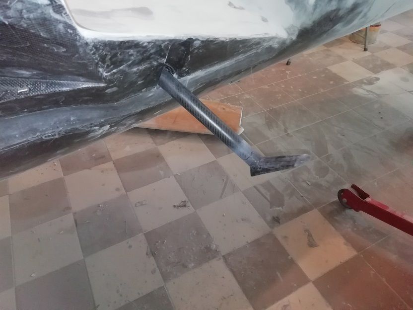

В частности вчера лично формовал кронштейны вала закрылков. Я формую для того, чтоб понять, правильно ли сделан раскрой ткани  и удобна ли технология.
На формовку одного уходит 15 мин + подготовка 30мин + обрезка и распалубка 15мин. И того 1час. Мой сварщик, который уволился, меньше чем за пол дня его бы не сварил, при том, что дай ему лазерный раскрой, проточенную втулку и т.д.
И вес получился бы 150гр, вместо 50 гр из угля. На глаз, стоимость качалки получится 10 дол.
У сферических шаикоподшипников, у всех внутренняя обома шире наружной - иначе, и смысла бы не было их делать.
Однорядных, как 981-я серия, кроме России, кажется, никто не выпускает (может, плохо искал); зато, двухрядных кругом - как грязи: хочешь, шведские, хочешь - японские; а хочешь сэкономить - вот тебе и китайцы подоспели.
Что касется керамических сферических подшипников - у меня дома где-то валяется образе  с выставки - шарнирный наконечник с диаметром , не то 8, не то 10 мм: Если найду - дам ссылку: он в коробочке с описаньицем.
А вообще - я уже на двух самолетах отказался от запрессовки ШС-ов в тяги управления, в пользу шарнирных наконечников, необслуживаемой категории - брали, в основном, японские.

У сферических шарикоподшипников еще один минус кроме цены ( все остальные плюсы ) это большой вес. Так же и у шарнирных наконечников- больше вес. На предыдущих самолетах в длину 8 тяг и в каждого два наконечника, которые регулируються. Глаза разбегаються, где какой контрить. А сейчас все 9 тяг в линию клеятся по кондуктору без какой либо регулировки, и только в самом удобном месте стоит один наконечник в линии, который можно регулировать. Красота неописуемая. Ну и ШСы в наконечник мы вклеиваем . Очень просто.

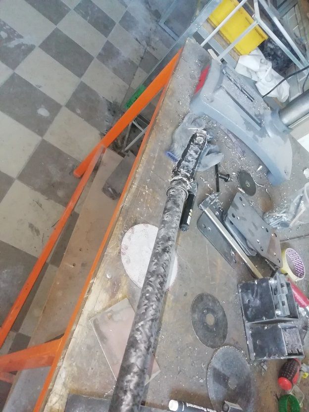

Взвесили фюзеляжный вал выпуска закрылков. Вес 550гр при длине 1800мм ( перетяжелен как минимум на 150гр.  :'(  Но это первый, пока не провели испытания.
Довод отвергаю: такой подход похож более на манию, чем на хоть крупицу здравого смысла - селедка  ваша и имеете право делать с ней, что угодно, но трение скольжения супротив трения качения - это, что плотник супротив  столяра (с) "Каштанка".
Я так понимаю, чем больше трение, тем больше усилие нужно приложить к РУС, чтоб изменить направление полета. На старых самолетах в канале элеронов стоят ШСы, в канале РВ и РН тянитолкай и в ЛА50М безлюфтовый трос-сплошной подшипник, , очень дорогой. На всех самолетах управление очень легкое 1-2кг и самолет возвращается на место, если бросить РУС. Поэтому не имели проблем с большим трением. Может так получилось случайно.
Цыплят, говорят, по осени считают: отлетав тысяч пять часов на борт, скажете, потом, про трение, люфты и пр.

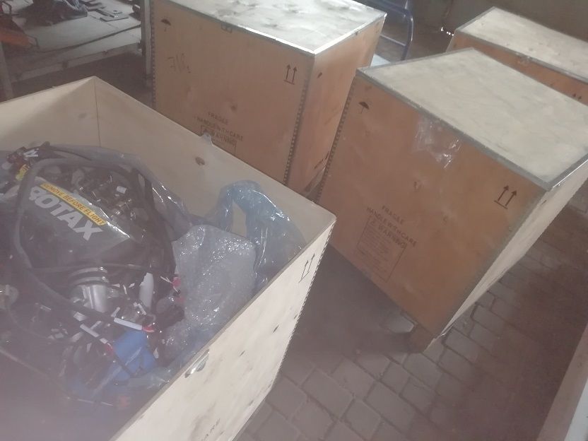

Из новостей.
Наконец то мы получили четыре Ротакса 915 на первых четыре самолета. теперь работа пойдет веселей :~)

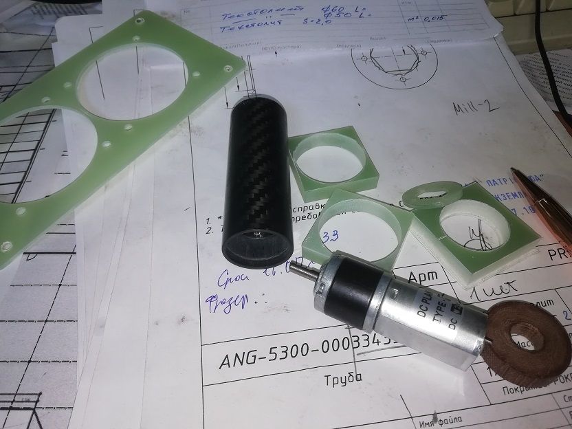

Начали собирать приборную панель и порезали детали на самодельные актуаторы убираемых подножек.

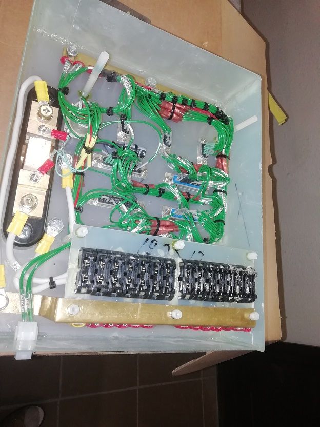

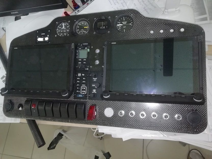

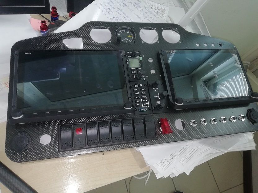

Собрали РК системму и продолжаем собирать приборную панель.
Никогда не думал, что электрика в самолете столько много весит. Я думаю, что около 15кг. Взвесим обязательно при установке. При том, что используем правильные и дорогие провода.
В предыдущих самолетах электросхему  собирали внутри по проводочку и поэтому не было так заметно.

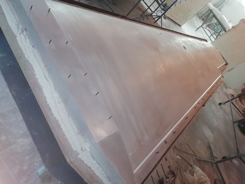

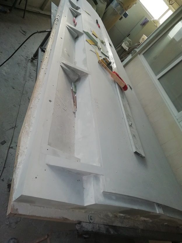

Так же готовим болван верхней обшивки правого крыла к формовке матрицы

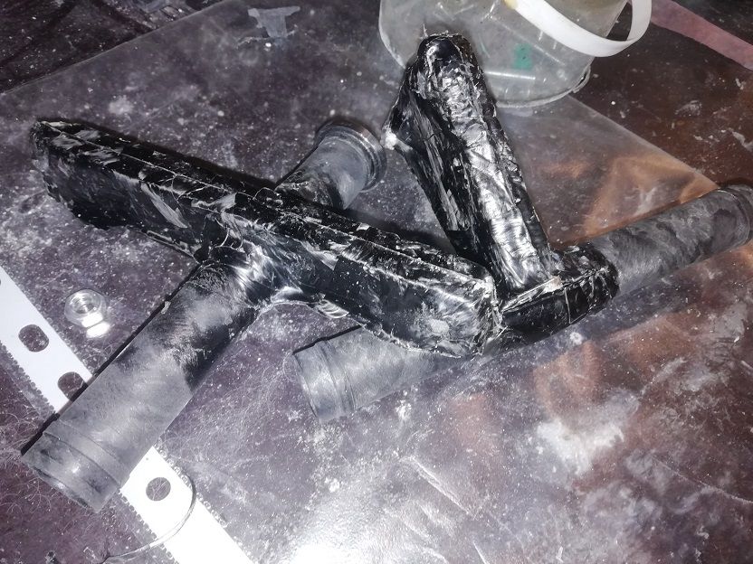

Отформовали левую подножку. Вес 222гр, первые детали, как всегда, перетяжеленные. Еще добавится направляющая трубка и и самодельный электроактуатор, и того, в 500г должны вписаться.

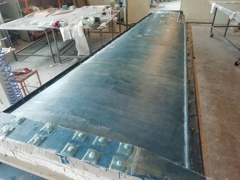

Так же начали формовку матрицы верхней обшивки правой консоли
    47,6 КБ · Просмотры: 240
    57,2 КБ · Просмотры: 237
    99,7 КБ · Просмотры: 204

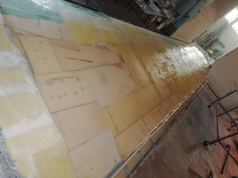

Уложили в матрицу нижние слои и пенопласт сендвича а параллельно готовим болван нижней обшивки.

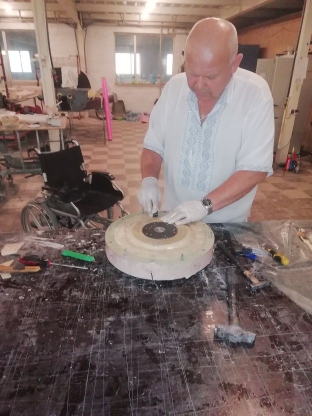

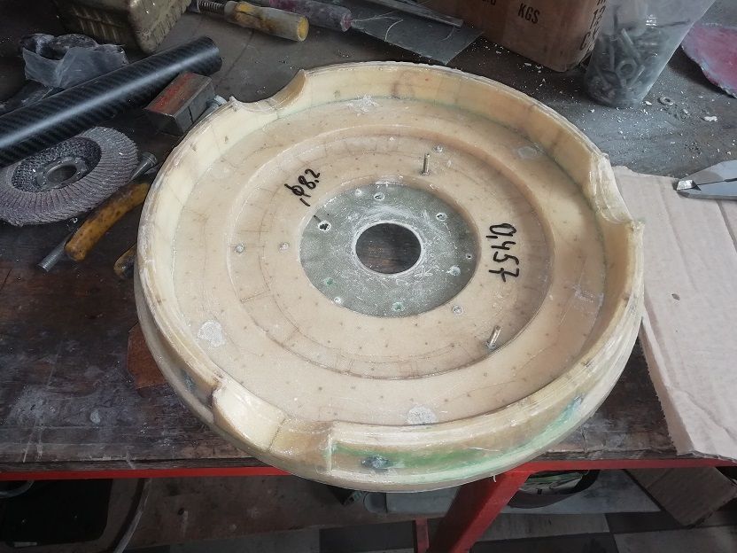

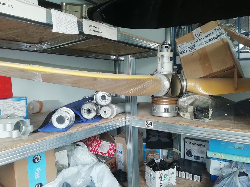

Так же отформовали новую электрошайбу к нашему ВИШу увеличенного размера
Это было вчера
    59,9 КБ · Просмотры: 229
    59,1 КБ · Просмотры: 246
    88,4 КБ · Просмотры: 234
Кстати, Александр. В этой укладке, у тебя есть резерв грам в 300...500 веса. Если будет серия  :🙂 укладывать лучше цельные панели пенопласта. Время укладки меньше, вес меньше, значит и качество выше.  А в себестоимость вбивать всю панель пенопласта, вместе с отходами.
  Если отходов Девиничела будет много, можно соорудить микропроизводство термопанелей элит класса. Делать мелкую фракцию и смешивать с строительными смесями и клеем. И, главное, фотографий процесса побольше  🙂 Формул и актов испытаний. Продажи будут.  🙂
вытащили электро шайбу. Вес 457гр
Есть с чем сравнивать. Это ВИШ на Лайкоминг О 390

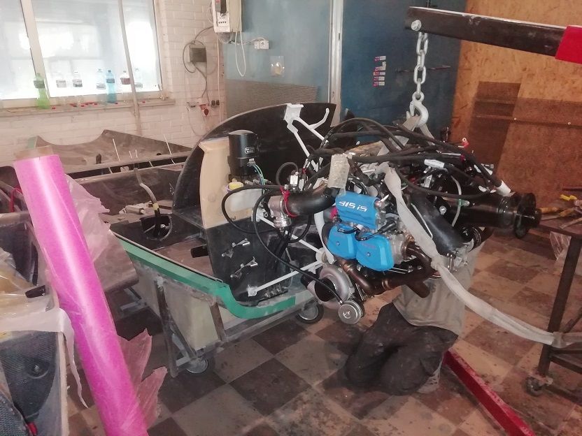

Начали установку двигателя
