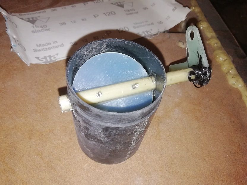

Собрали и склеили воздушную заслонку для горячего воздуха. Хотел взвесить - не получилось, нужно поменьше веса ;D ;D ;D

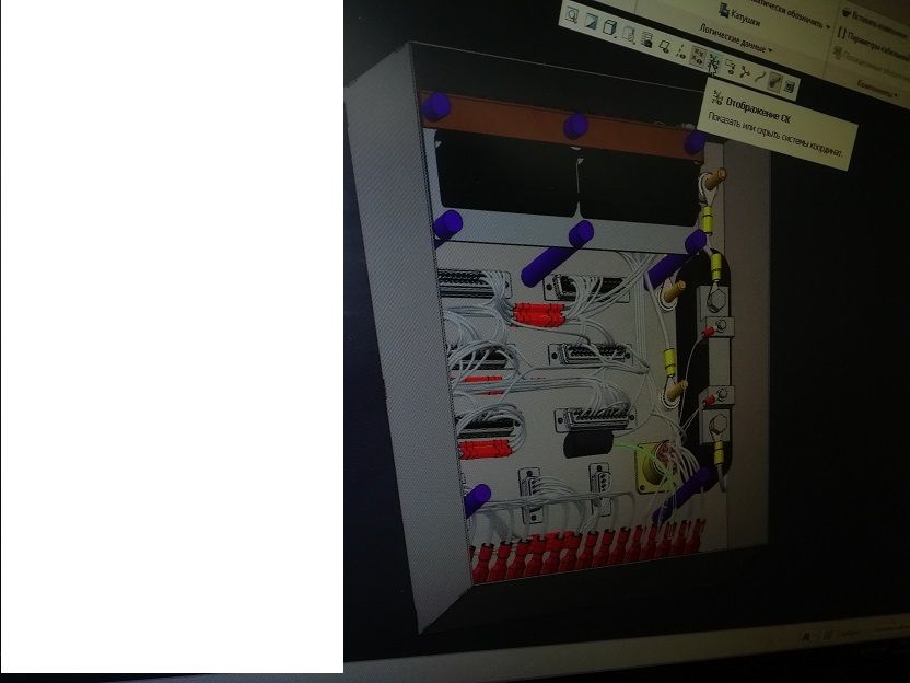

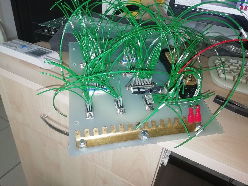

Начали паять РК систему. Это такая коробочка, куда сходятся почти все жгуты со всего самолета и в ней коммутируются. Так же в ней стоят предохранители на каждую систему, которые меняются с бардачка и шунт для замера потребляемого тока. А на передней панели приборов стоят автоматы 8 шт на основные системы, которые можно включать и выключать в полете.

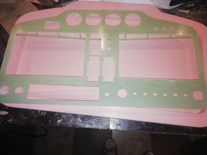

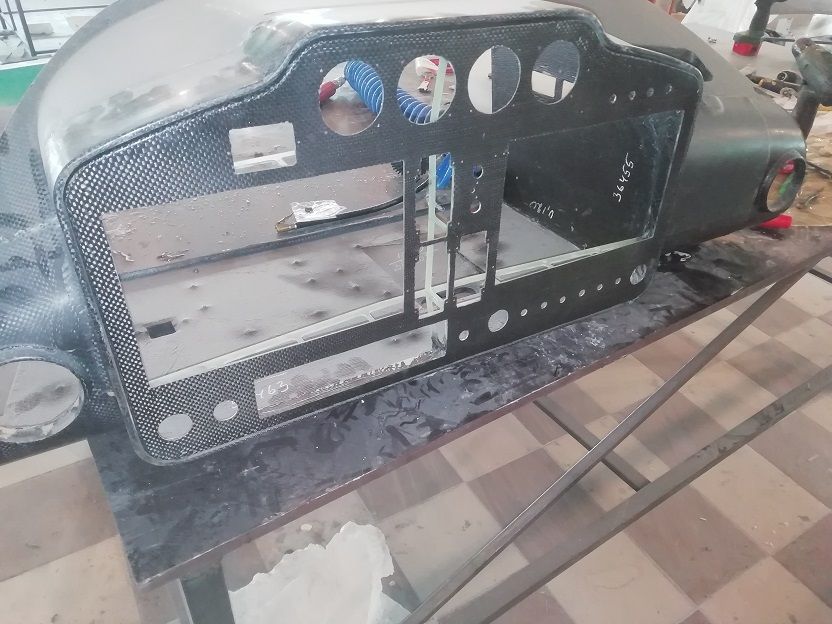

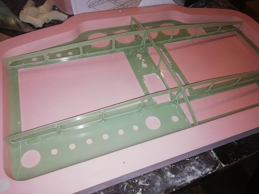

Готовим к формовке приборную панель. Она отфрезерована из листа ФР4 толщиной 2мм и предварительно склеена на быстрый клей.  вес пока 520гр, после формовки будет больше 600г, но прочность уже избыточная

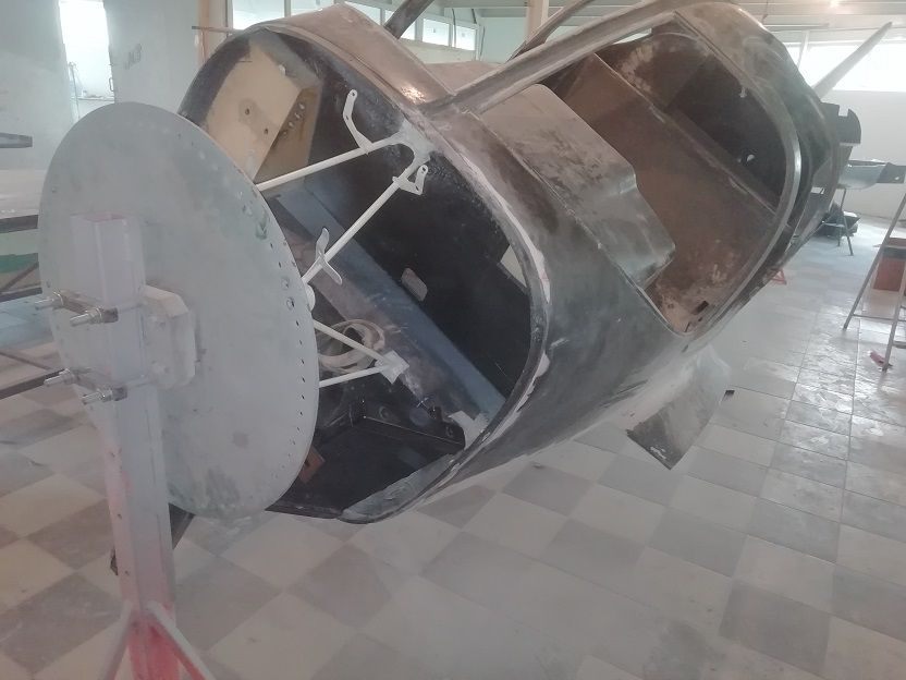

Начали шпаклевать фюзеляж и готовить к покраске.
Сделали приспособу, которая позволяет крутить фюзеляж на любой градус для того, чтоб было удобнее красить и шпаклевать.

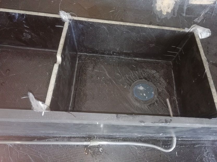

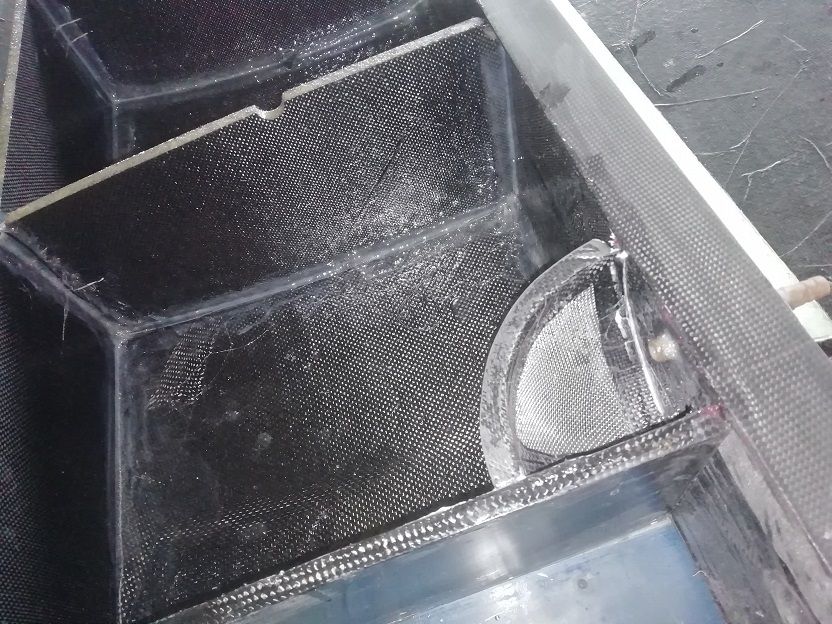

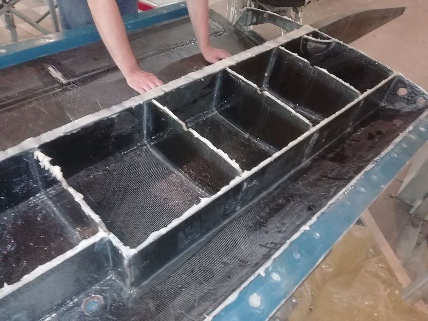

Вклеиваем перегородки бензобака, трубку дренажа и стенку канала для электро жгутов. В этом же канале будут находится трубки ПВД.
Все стыки стенок бензобака дополнительно проклеиваем внутри и снаружи полосками стеклоткани.
Бак самолета в базовой комплектации будет по 107л в каждой консоли+ 2*20л в фюзеляже, всего 250л.

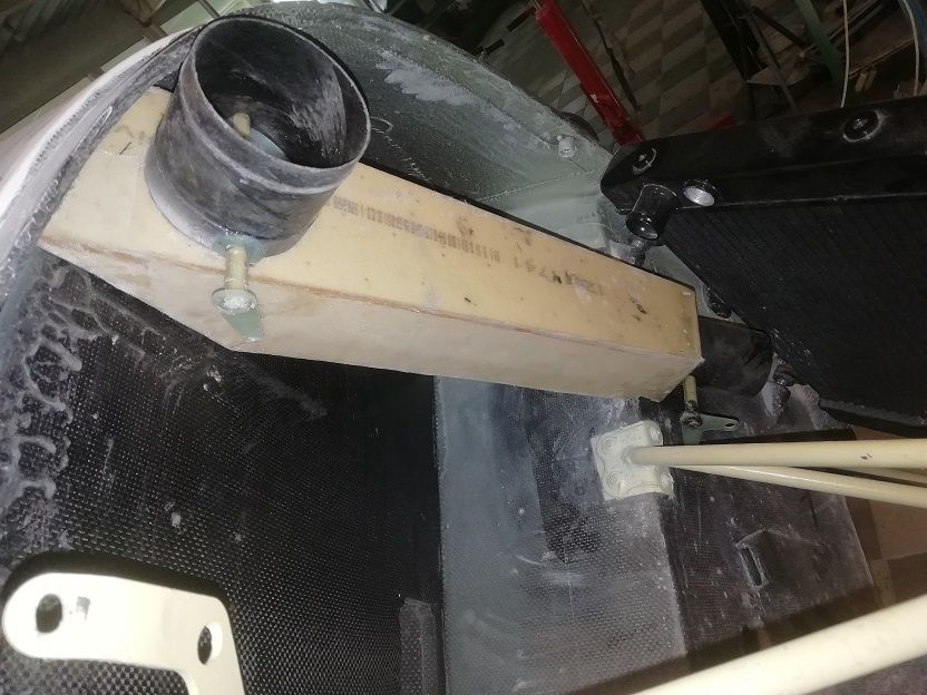

Примеряем канал смешивания холодного и горячего воздуха из системы кондиционирования салона. Ни одной металлической детали. :~)
Нижняя заслонка поменьше и будет брать воздух из рубашки глушителя, верхняя побольше, для холодного воздуха из дифлектора верхнего капота.

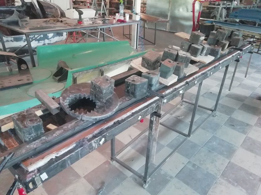

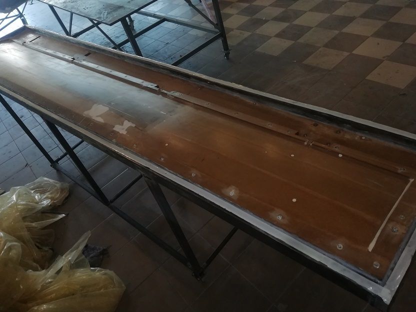

Готовим к формовке матрицы нижней и верхней обшивок правого закрылка

Отформовали приборную панель. Вес 600г. Лицевая часть из угля и  будет вскрыта лаком.
В крыльевой бак вклеили сеточку из нержавейки.

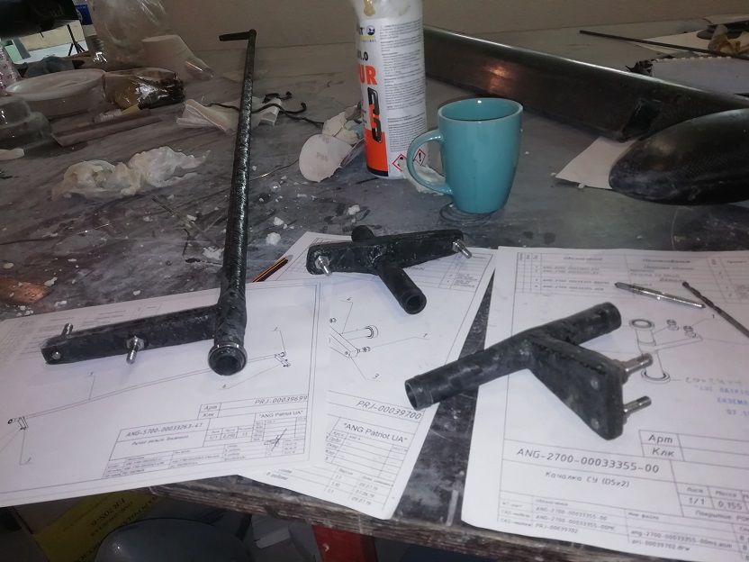

Склеили комплект тяг в фюзеляж

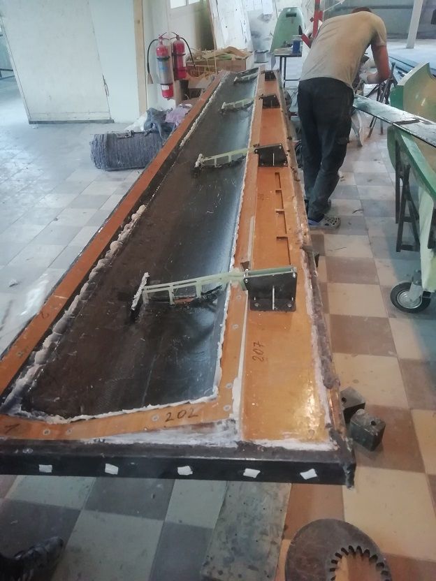

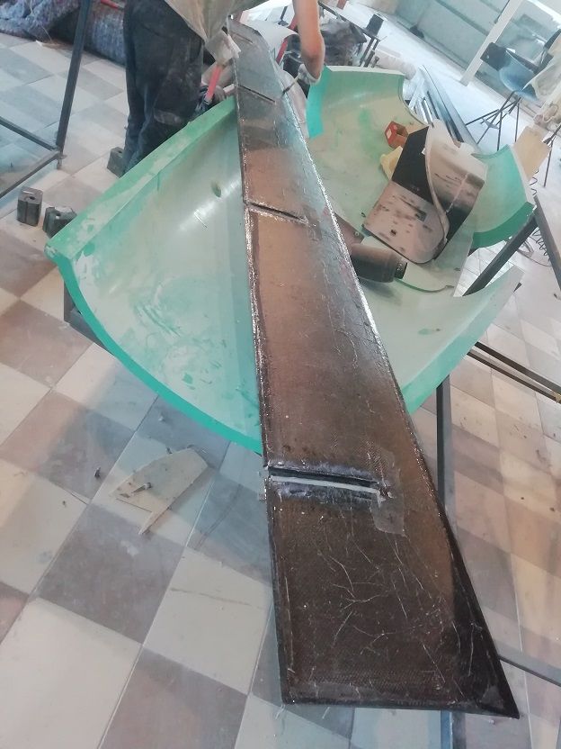

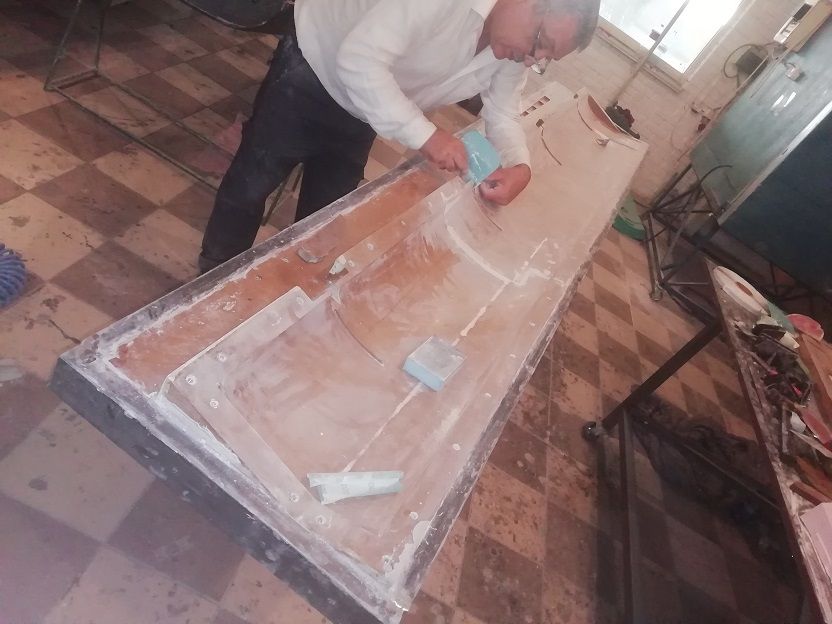

В пятницу склеили левую  консоль. На склейку ушло 1200г 153-й смолы .
Сегодня зачищаем швы и будем проклеивать. До проклеивания и обработки нижней поверхности бака ( верхнюю часть и стенки обработали до склейки ) вес получился 26400гр

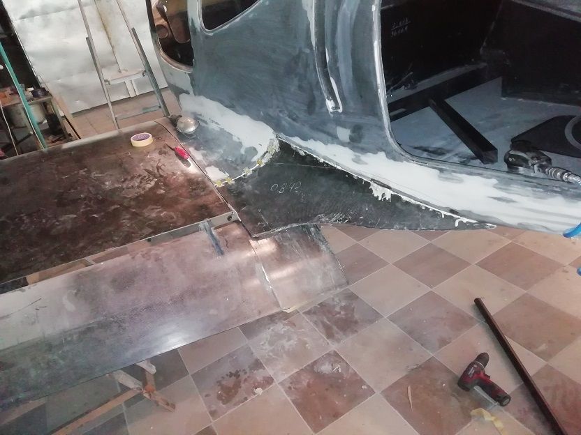

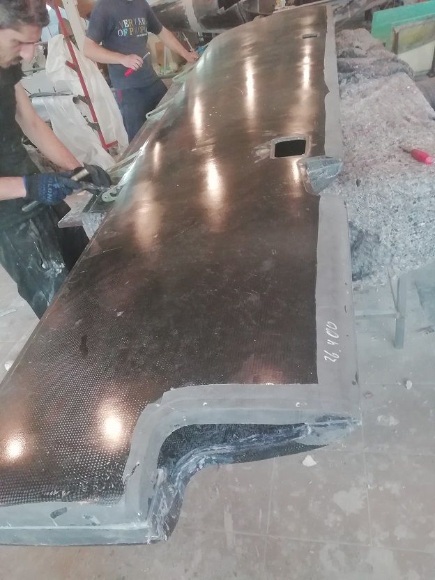

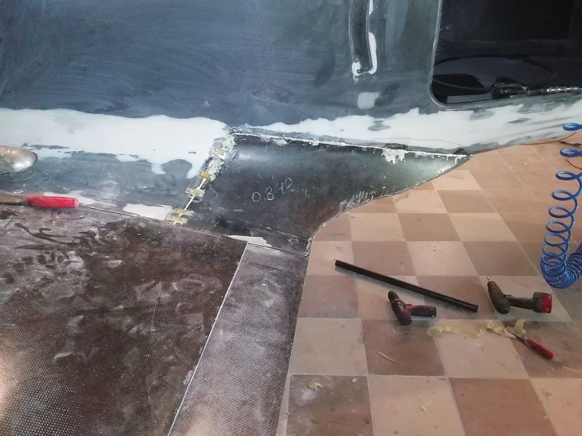

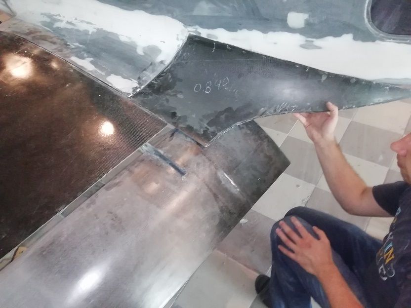

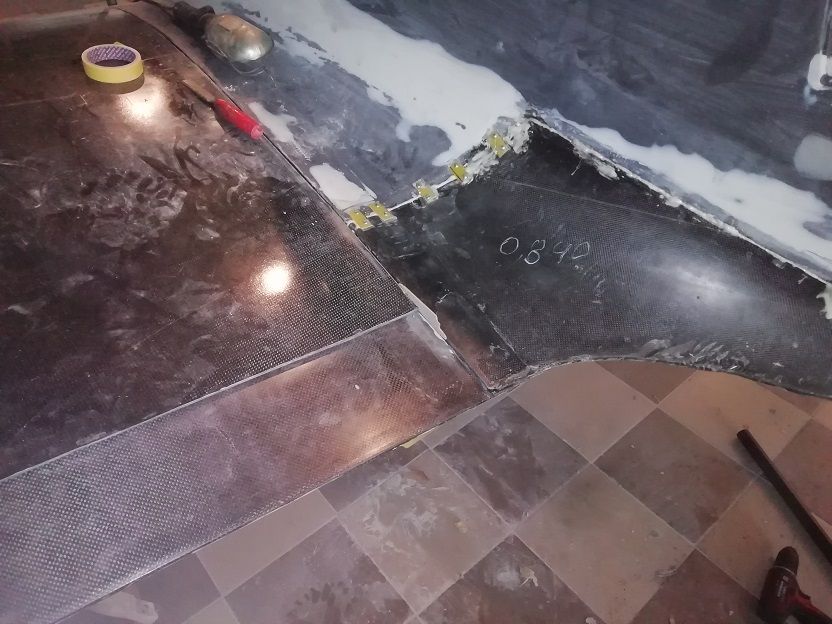

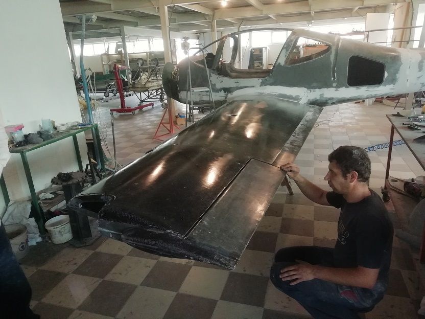

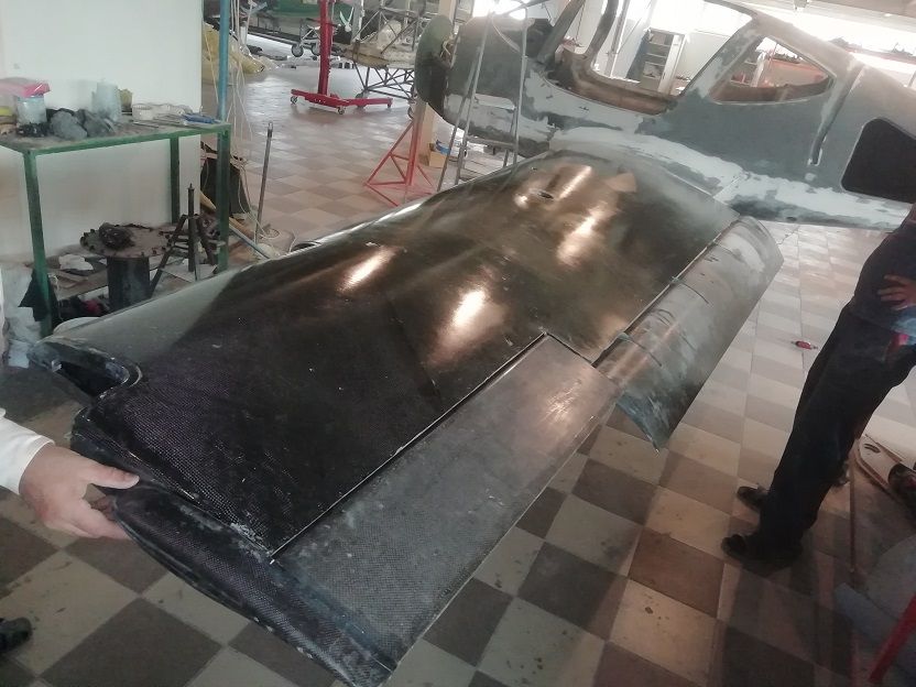

Примеряем левое крыло к фюзеляжу а к нему зализ. Закрылок у нас входит на 250мм в зализ крыла. Такая идея была на старых самолетах, но не реализована из за очень больших неточностях в матрицах

Установили левую консоль на место на все крепления и вклеили заднюю часть зализа

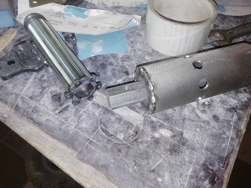

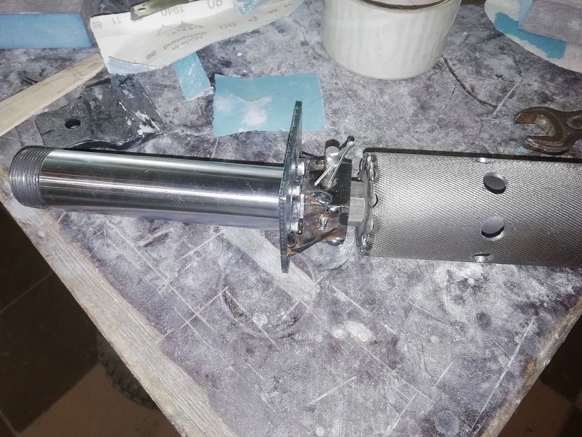

Читал раньше на форуме и там советовали предусмотреть съемник для пальцев лонжерона. Спасибо за совет, я его помнил все время и предусмотрел конструкцию пальцев для съемника, но руки не доходили.
С этим вопросом  плотно столкнулись, когда начали устанавливать консоль.
Поэтому сделали такой ключ для установки пальцев со съемником.

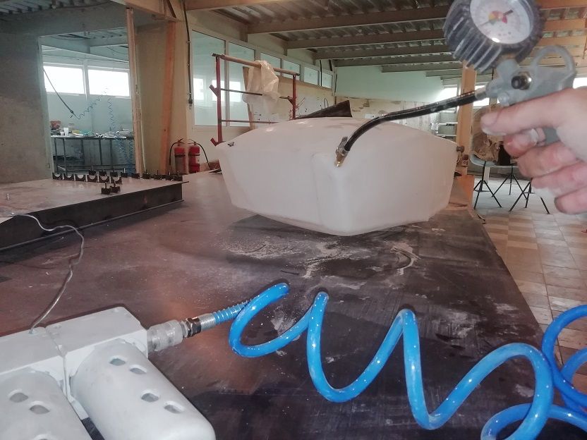

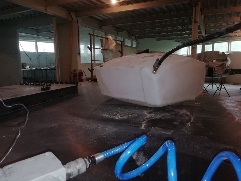

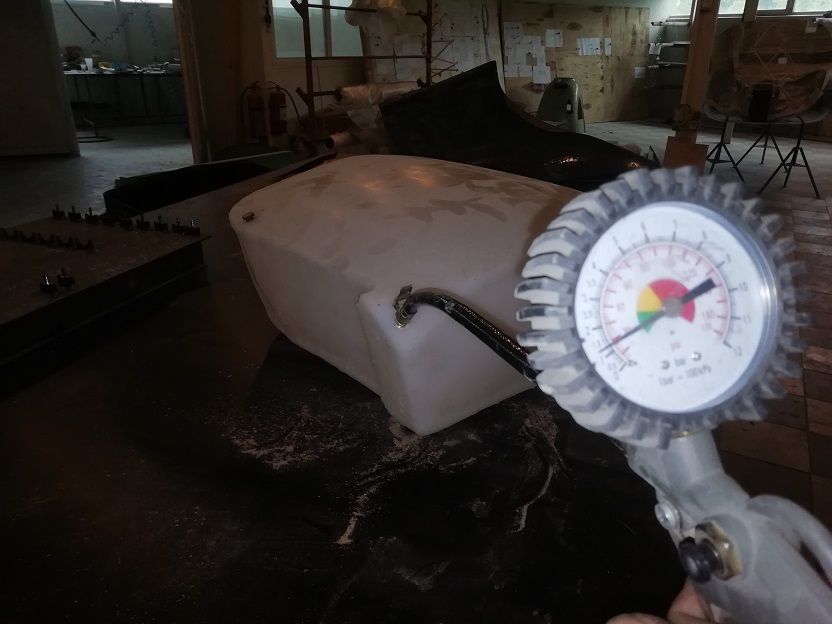

Испытали дополнительный бак фюзеляжа. надоело ждать, пока снабженец привезет манометр до 1 атм, чтоб засечь 0.2 атм, которую требуют правила АП23-CS23. Поэтому, сказал надувать на разрыв., чтоб разрезать на куски и посмотреть, где внутри находится лишний материал.
В результате надули 1.0 аТм. Он раздулся, как мяч и нам стало страшно, поэтому прервали испытания ( сняли видео, которое приобщим к доказательству норм летной годности ) , не судьба у этого бака стать подопытным кроликом, придется летать в самолете :🙂

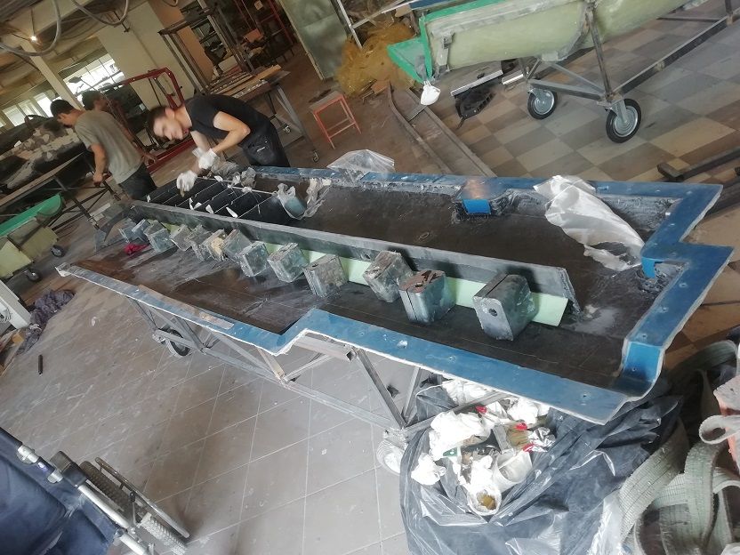

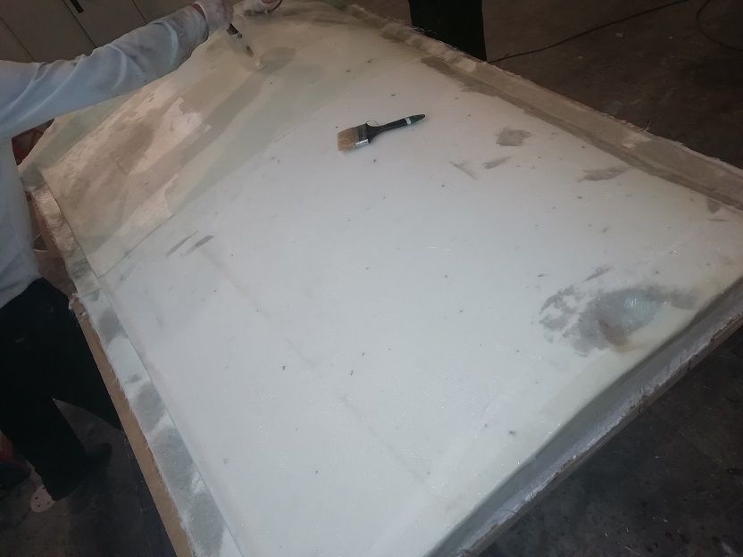

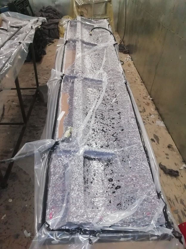

Отформовали верхнюю обшивку правого закрылка., установили вакуум.

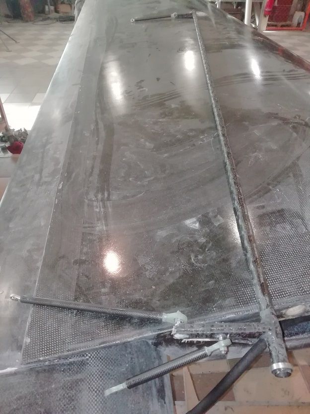

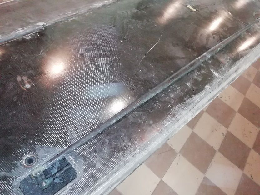

Вклеиваем наконечники тяг в качалки элеронов и в кронштейны крыльевого вала закрылков. Вес вала с кронштейнами  450г. Немного перетяжелен ( 50гр ). намотали его немного толще для проверки. Где то в нормах я встречал, что если заклинит какой то кронштейн какого то закрылка, то жесткость системы не должна позволить актуатору выпустить или убрать другой закрылок, и это нужно проверить.
Прикрутили тяги к валу закрылка. Вес двух метрового вала с подшипниками и вместе с тремя тягами и шаровыми наконечниками  составил 520гр :🙂

Очень было приятно, что за пять минут удалось установить вал закрылка в крыло и подсоединить ( наживить ) тяги.
Закрылок сразу же, без регулировки , начал выпускаться и прятаться синхронно :~)

Склеиваем обшивки правого закрылка

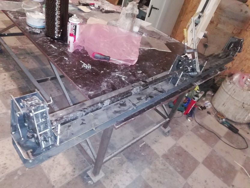

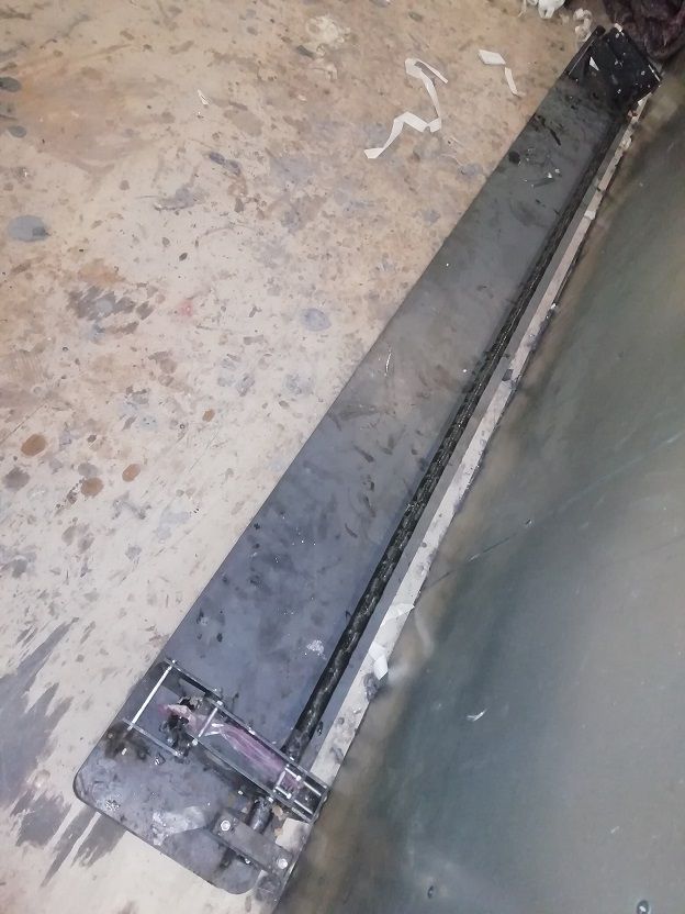

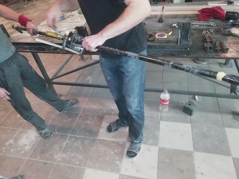

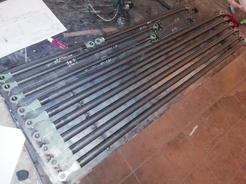

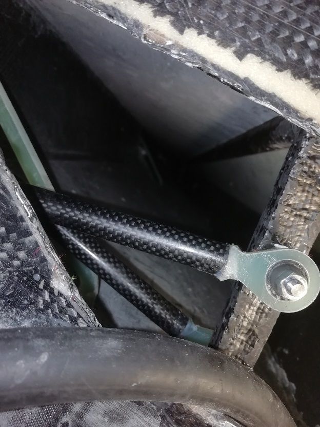

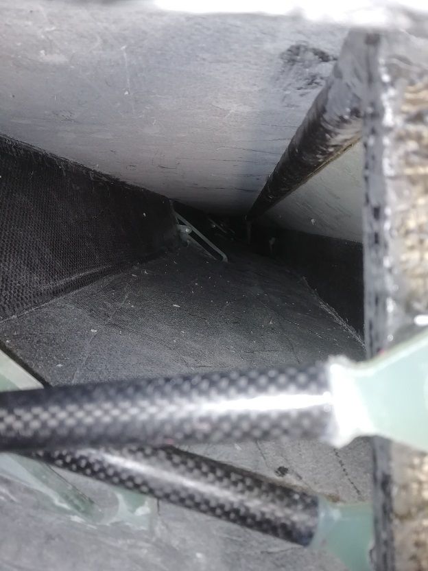

Изготовили тяги элеронов из конических трубок намотанных под 45* из угленити12К. Вес тяги с наконечниками и подшипниками ШС6 302гр. Ее длина 1650мм и расчетная нагрузка по памяти около 350кг.с.
Получились немного перетяжеленные, потому, что еще не научились безупречно мотать трубу и поэтому делаем ее в полтора раза толще.

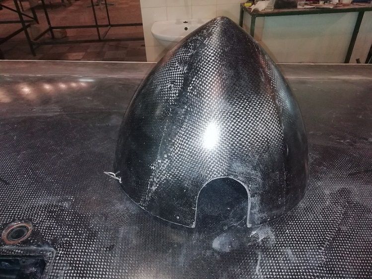

Отформовали кок диаметром 345мм. Вес получился 280гр

Формуем  кронштейны правой и левой консоли и кронштейн актуатора на фюзеляжном вале выпуска закрылков. Длина около 1800мм Д нар 25мм
