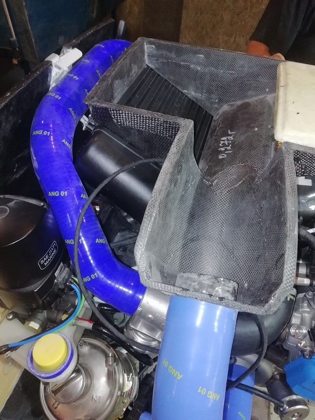

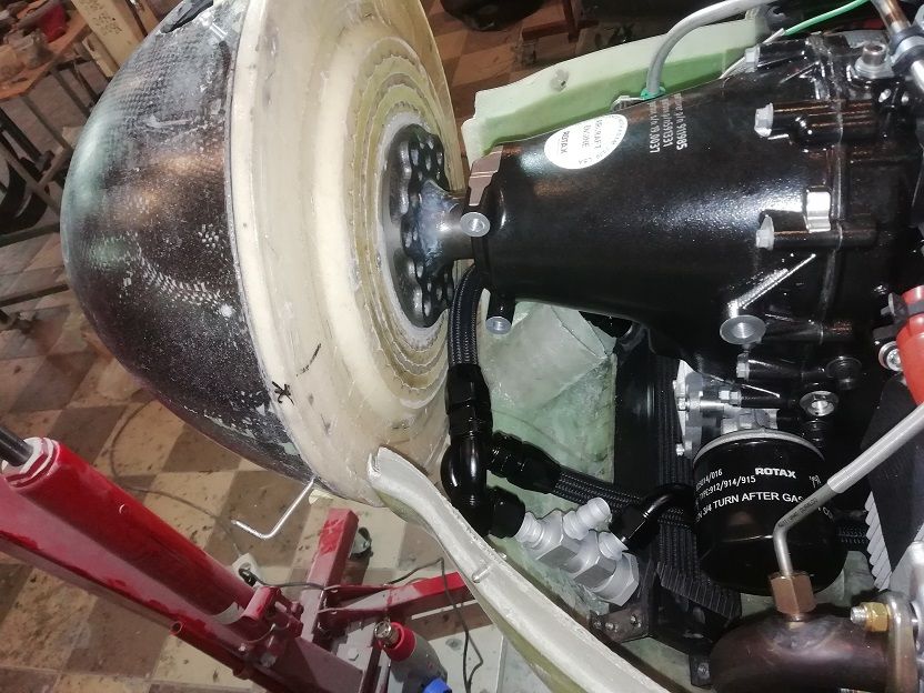

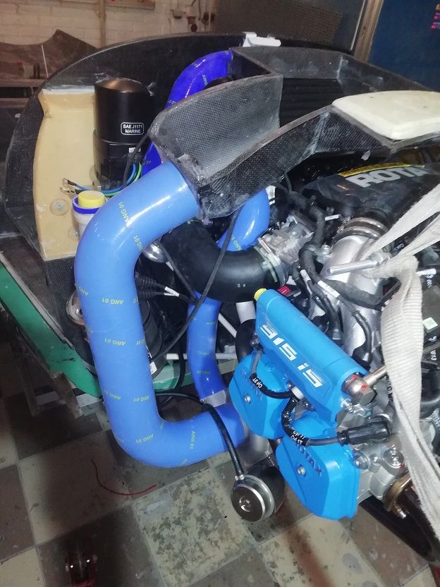

Продолжаем установку двигателя. Примеряем наши самодельные патрубки.

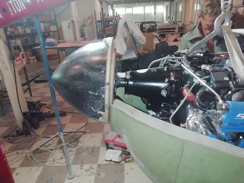

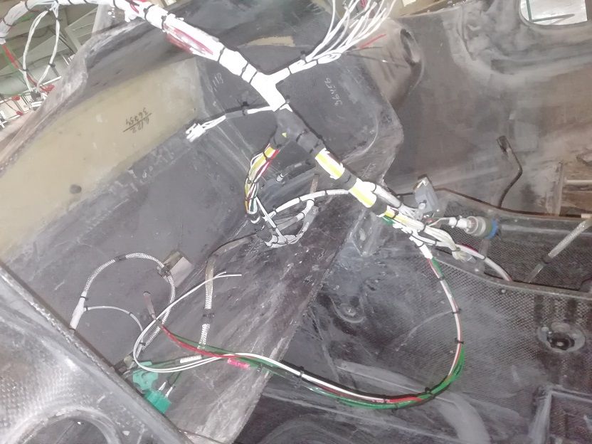

Начали укладывать жгуты в фюзеляж и подбирать фитинги для маслосистемы. Так же примеряли кок увеличенного размера. Сейчас под капотом стало очень свободно и удобно, но наверное, потеряем пару км\ч  в скорости

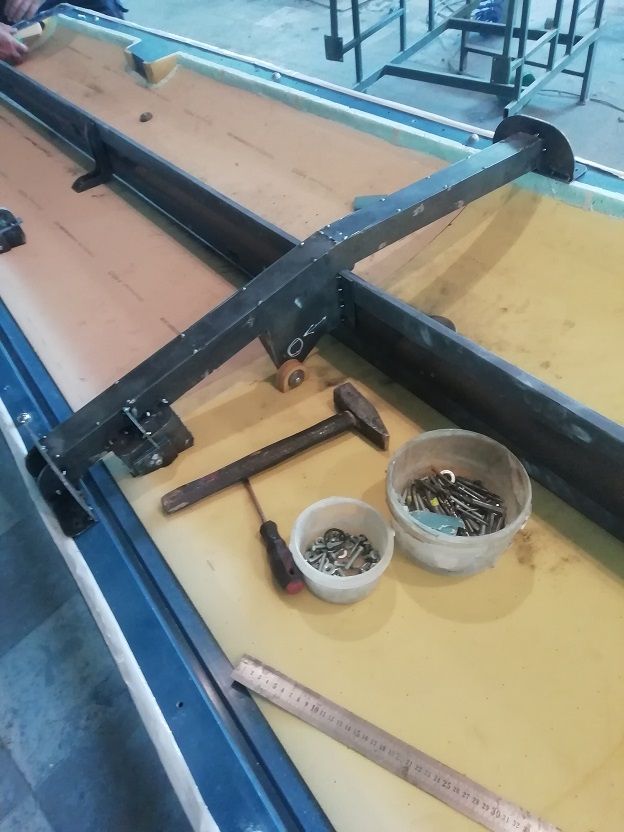

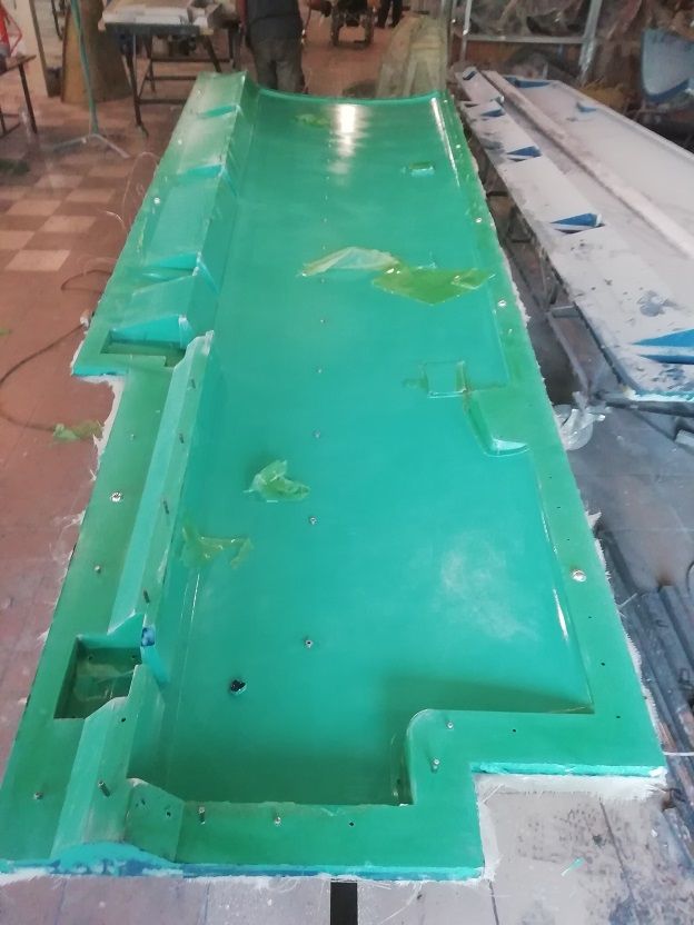

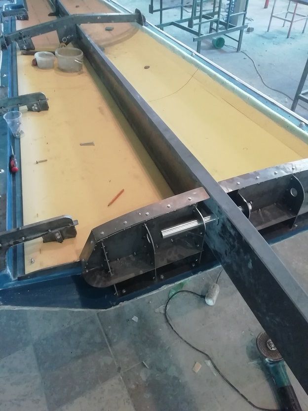

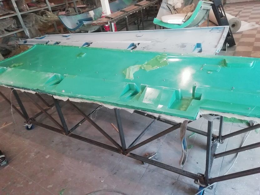

Подготавливаем матрицу правого лонжерона и верхней обшивки правой консоли к формовке деталей, устанавливаем кондуктора, и начали формовку матрицы нижней обшивки правой консоли

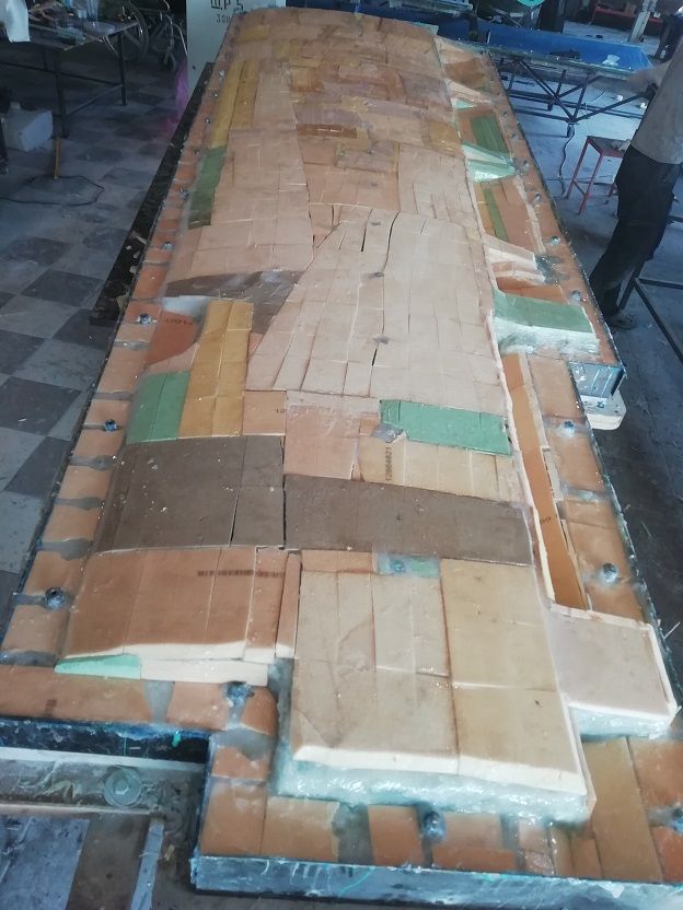

Уложили пенопласт на матрицу нижней обшивки.

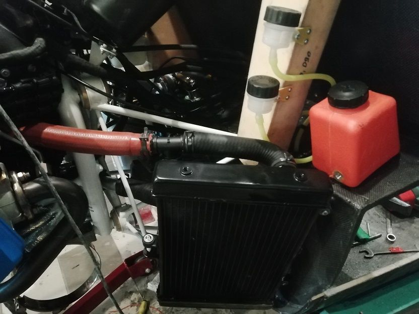

Собираем систему охлаждения двигателя и топливную систему. В базовой комплектации самолета в системе охлаждения масла и системе охлаждения головок цилиндров, как и у всех автомобилях, стоят термостаты. Их наличие особенно заметно зимой - нагрев двигателя до взлетного режима занимает не более 5 мин

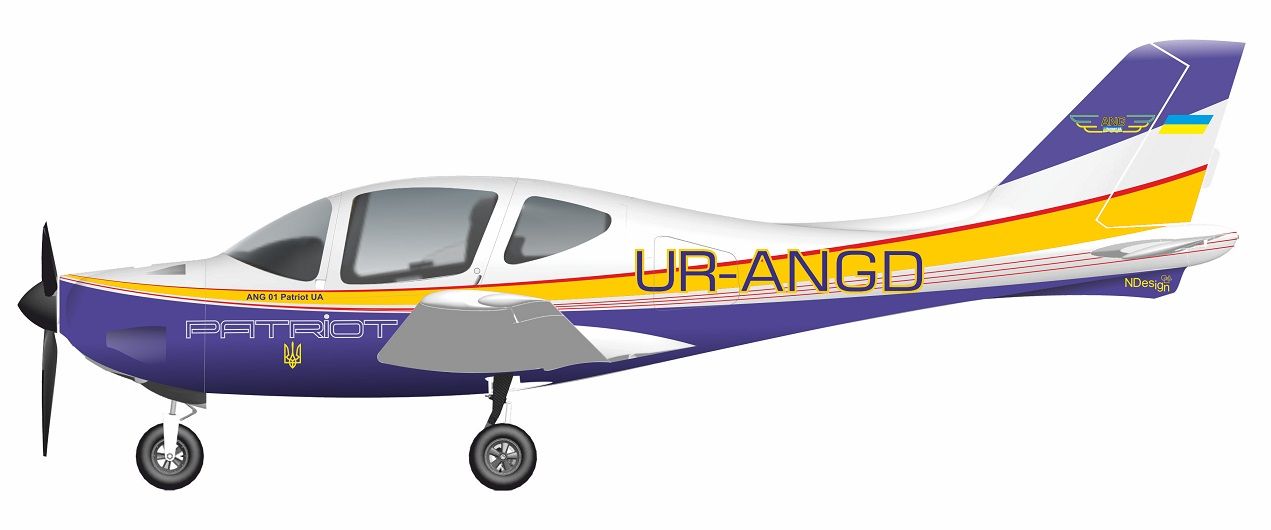

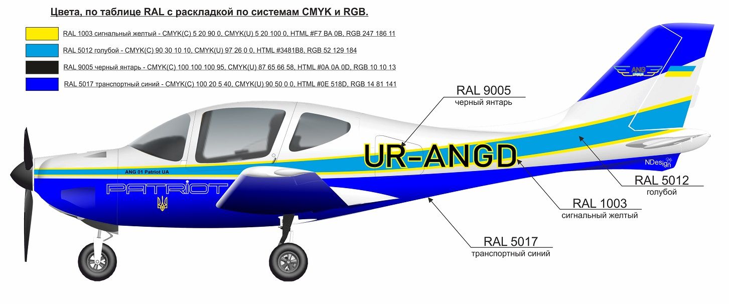

Подбираем новые варианты покраски нашего самолетика, которые нам рисует Дмитрий Настевич

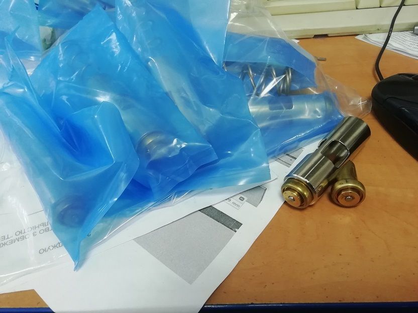

Получили пробную партию термостатов масла от двигателя Дойч, рассчитанных на 93*С, будем экспериментировать, не много ли это.
Мы покупаем готовый термостат с пружиной и трубкой и используем из него сам элемент. Не могу найти, где покупал отдельно сами термоэлементы на прошлые самолеты. Может, кто подскажет, буду очень благодарен.. Точно такой стоит в термостате ВАЗ 2110, ( наружный диаметр 17.8мм ) но его оттуда нужно вырезать, что очень не удобно :'(

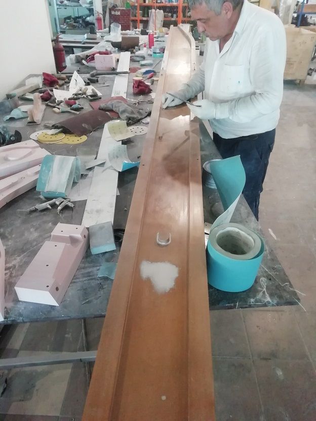

Так же готовим к формовке правый лонжерон и получаем от Димы очередные картинки с раскрасом нашего самолетика

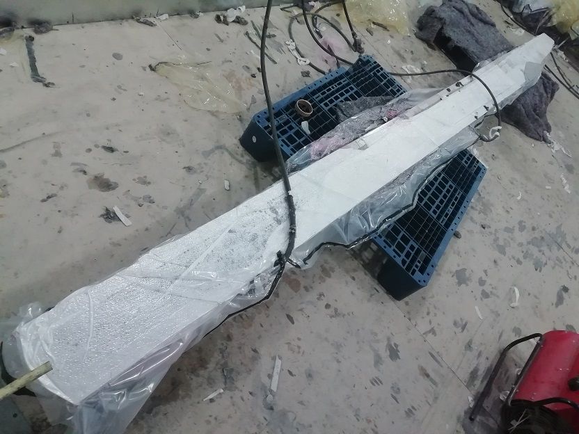

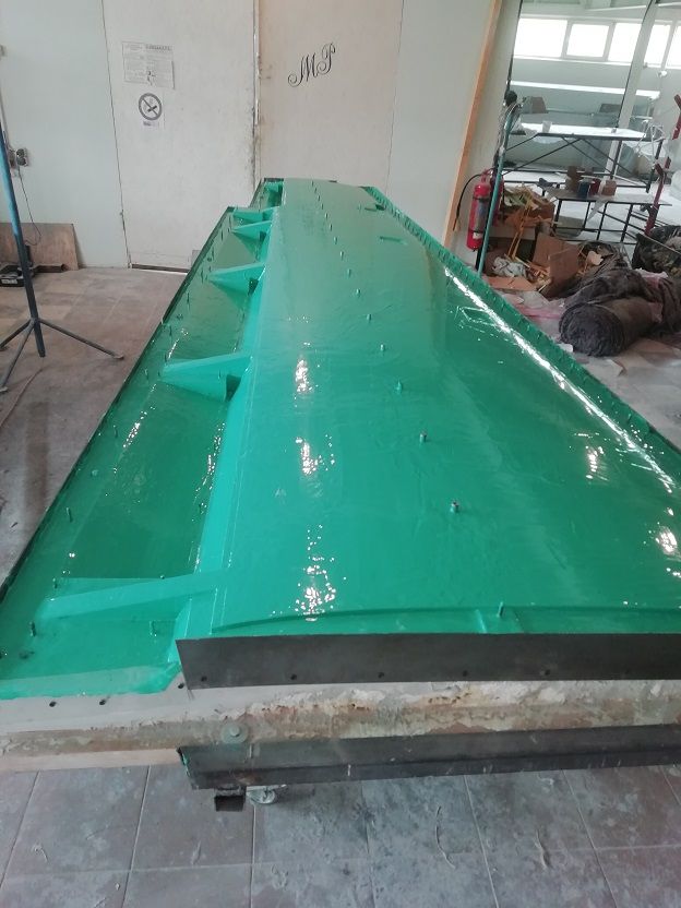

Отформовали правый лонжерон, поставили вакуум.

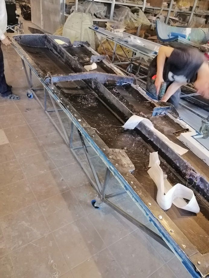

Так же сняли матрицу нижней обшивки правой консоли. Винила дали столько, сто можно сматывать в рулон. Зато матрица снялась очень хорошо, а то постоянно имеем с этим проблемы

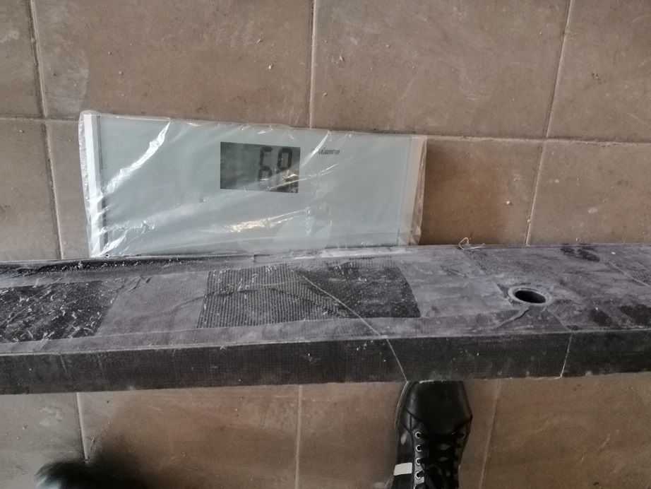

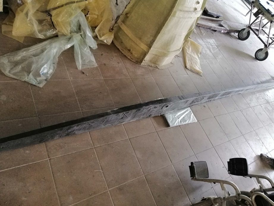

Взвесили лонжерон. Вес 6900гр, грамм триста лишней смолы - в цеху было 26*С и немного долго формовали.

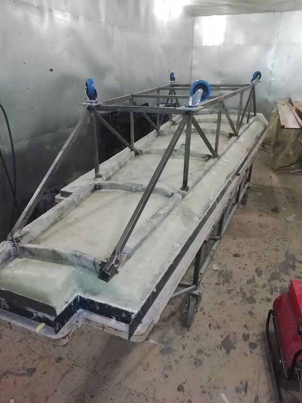

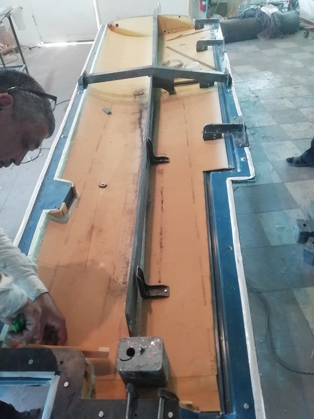

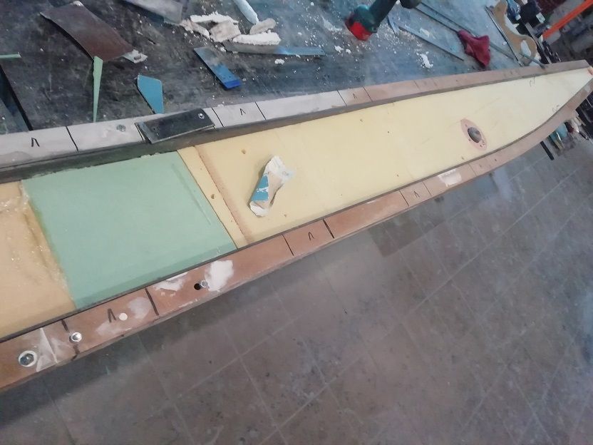

Готовим пенопласт и все кондуктора для формовки верхней обшивки правой консоли

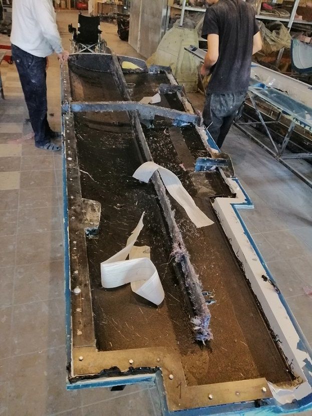

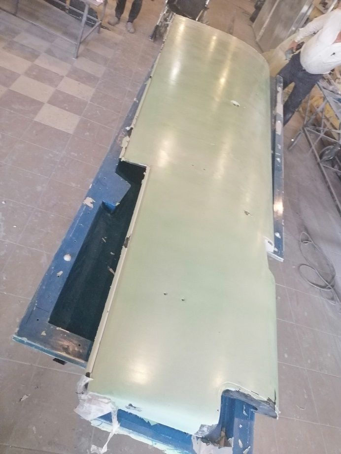

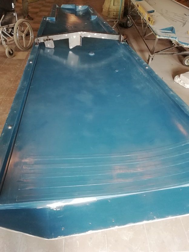

Отформовали верхнюю обшивку. Немного долго по времени, чуть больше 4.5 часа, но получилась очень хорошо. (лично принимал участвие :🙂, поэтому и хорошо ;D) Температура в цеху была 23*С, на улице за 38*С
    111,3 КБ · Просмотры: 236
    123,9 КБ · Просмотры: 236
    86,9 КБ · Просмотры: 231

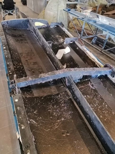

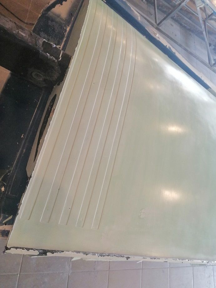

Достали из матрицы верхнюю обшивку. Она у нас уже погрунтованная, матрицу перед формовкой вскрыли эпоксидным грунтом. На обшивке видно полосы, куда будет приклеиваться наждачка, чтоб ноги не скользили .
Вес верхней обшивки с лонжероном и корневой нервюрой 13.6кг. :~) Хотя можно и меньше. Кстати в обшивке уже есть посадочные места под подшипники вала закрылков , переднего кронштейна крепления крыла и качалок элеронов. :🙂, а так же горловина топливного бака и всякое другое
В прошлом самолете лонжерон весил примерно 10.6кг, а в первом около 13кг.

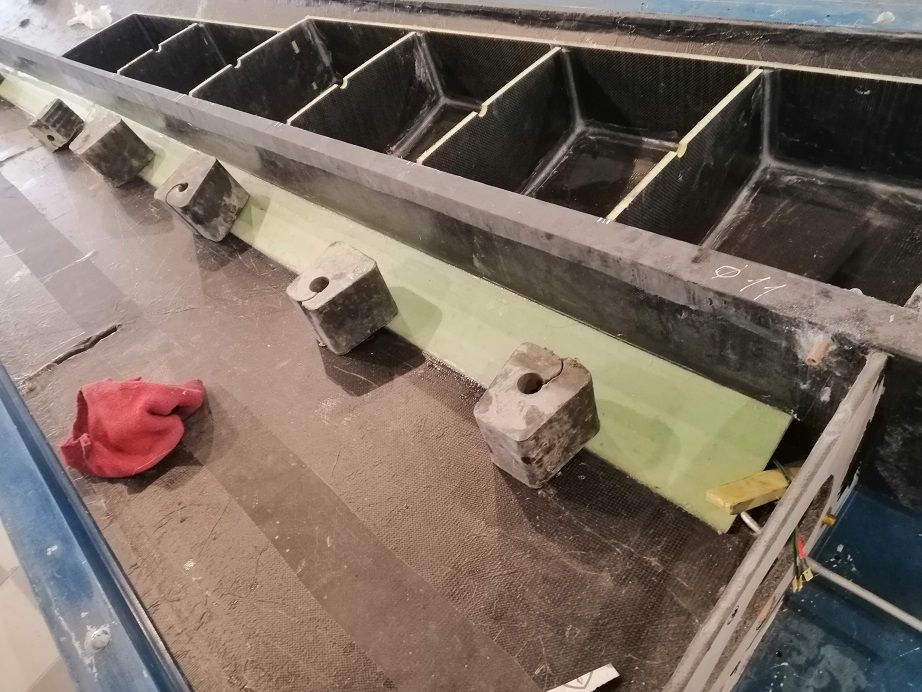

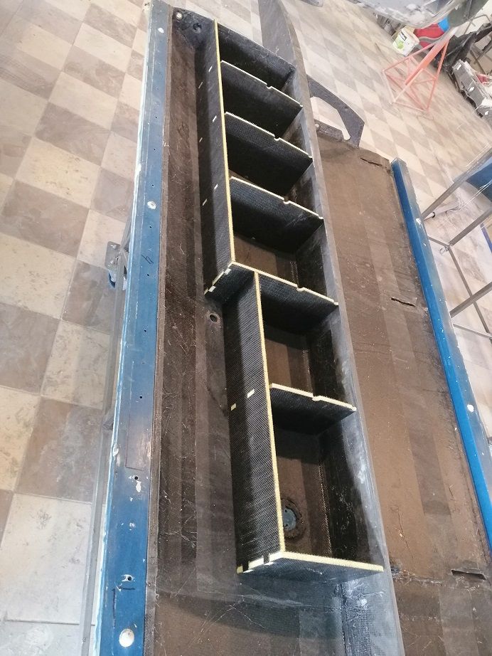

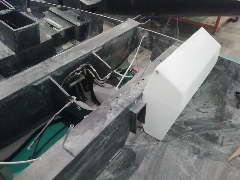

Готовим для вклеивания перегородки бензобака

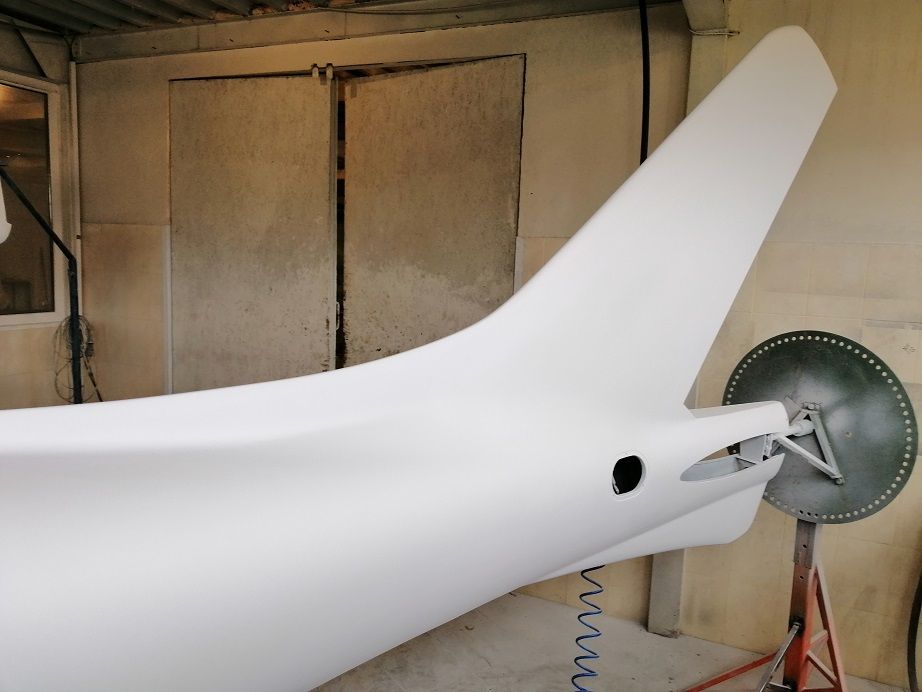

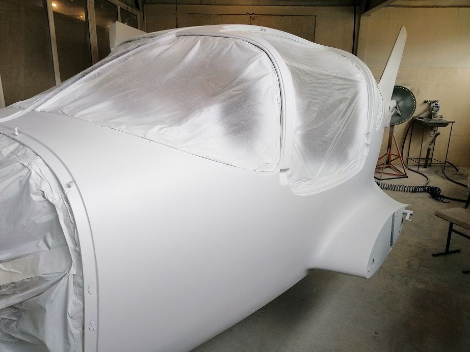

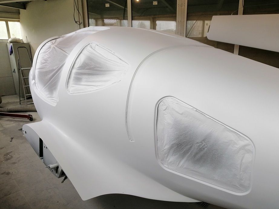

Погрунтовали фюзеляж. Аж на душе стало светлее :~) А то начинают надоедать темные карбоновые будни ;D

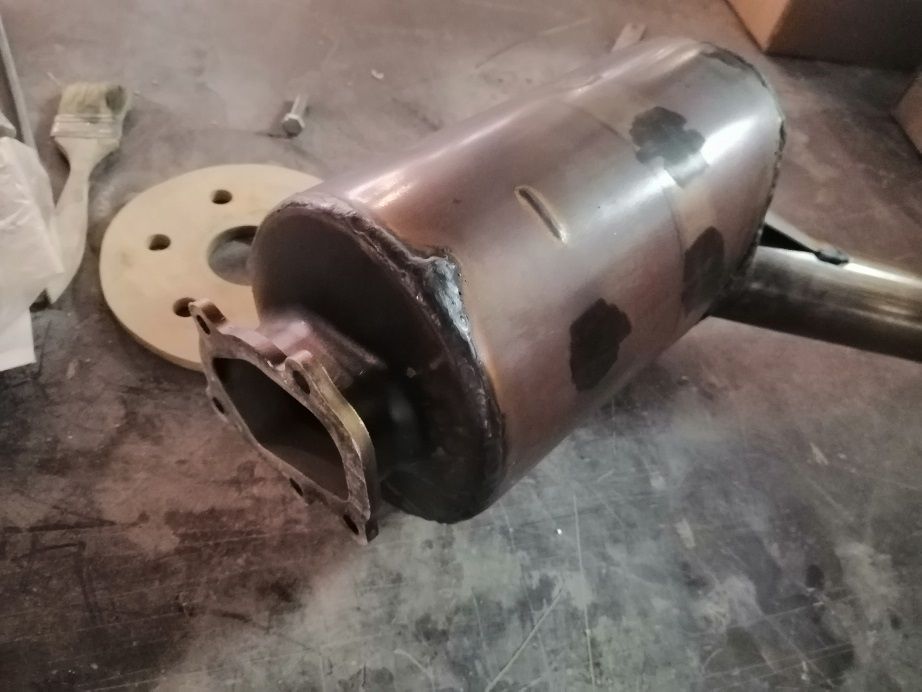

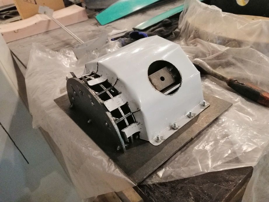

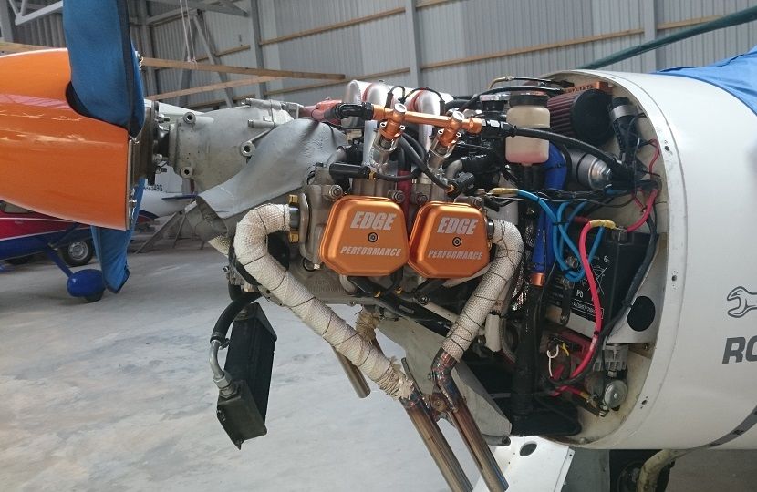

Начали делать воздушную рубашку на глушитель для теплого воздуха в кабину и для этого сняли глушитель. Смотрю на него третий день и не могу понять, зачем он нужен ?. Взвесил, и получился вес 3 кг.  На нашем втором самолете стоит Ротакс 80лс с турбиной и глушителя на нем нет. Спросил у окружающих пилотов и все ответили в один голос, что самолет  практически не отличается по шуму от других самолетов с Ротаксами и на это никто не обращал внимание, но очень отличается от Цесны и Пайпера.
Поэтому, приняли решение сделать новую печку с новым глушителем ( точнее без него ) и проверить на практике два варианта, с глушителем и без, и по результатам принять решение, какой вариант пускать в серию.
Так же вклеили стенки бензобака и стенку короба для проводов и Пито в  правую верхнюю обшивку консоли.

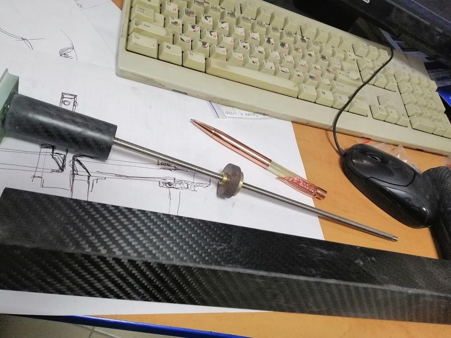

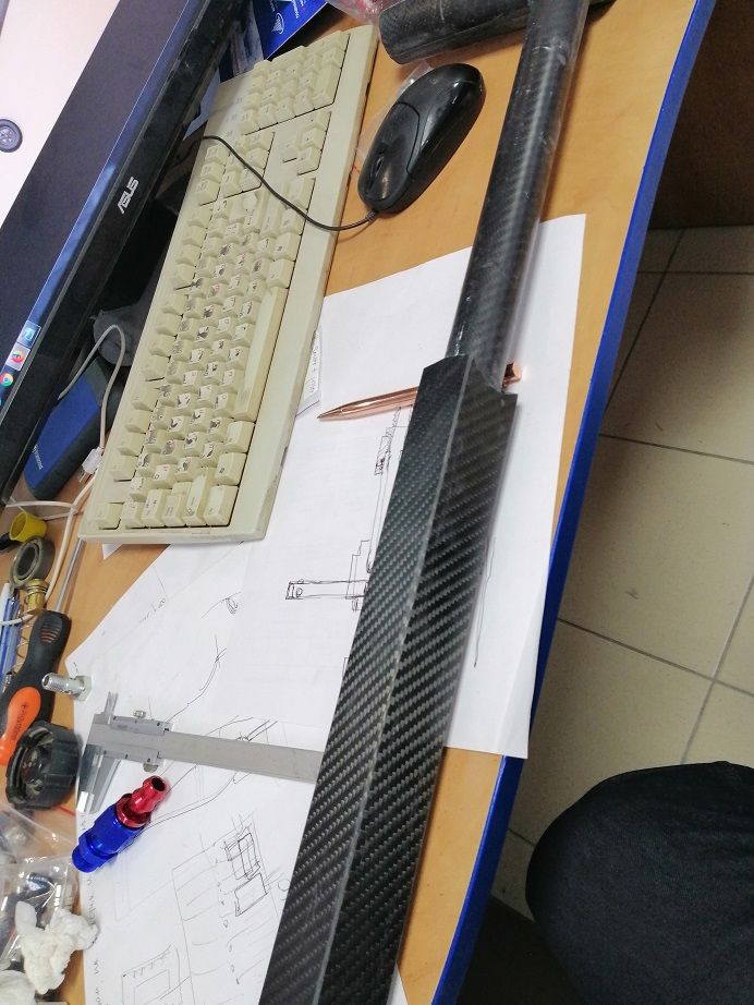

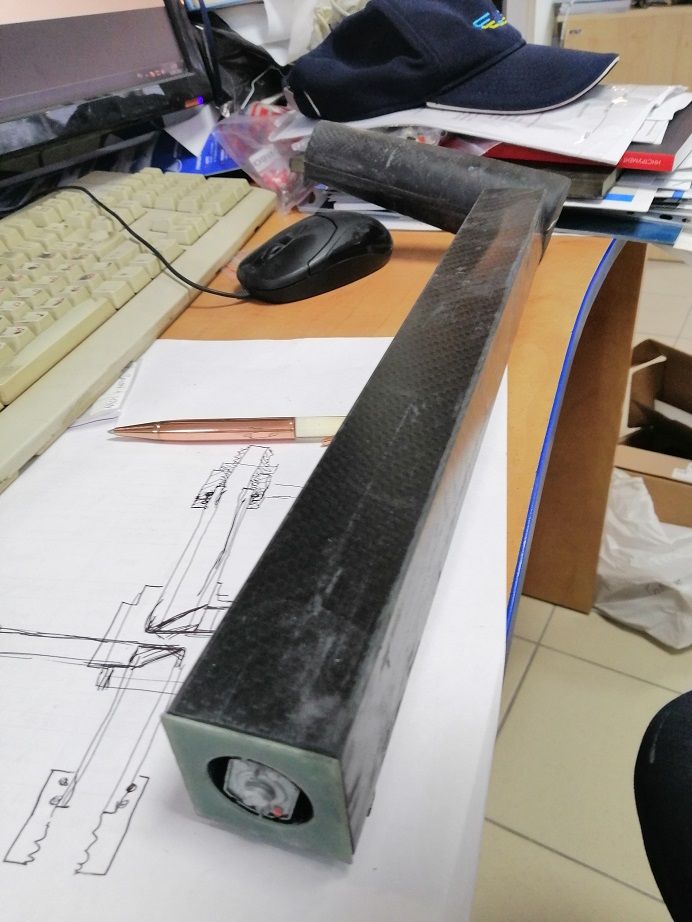

Вот так выглядит наш новый механизм выдвижения подножки. Вес всего вместе 520г. Ход 270мм. Время выпуска ок. 12сек, как и шасси. Выпускаться и убираться будет вместе с шасси. Внутри планетарный моторредуктор диаметром 22мм.
На турбодвижках с маленькой турбинкой глушитель однозначно не нужен.
С Вами полностью согласен. Не понятно только позицию Ротакса
Я тоже над глушителем размышлял, в итоге получилось так:
