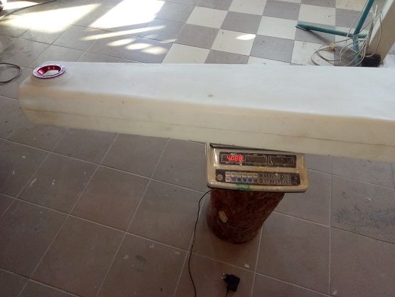

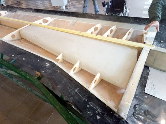

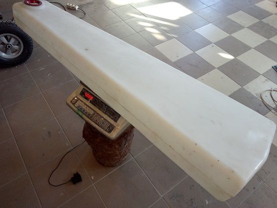

Отформовали бак ротационным литьем. Вес с закладными 4100гр. Объем примерно 55л. Надули 0.2 атм, стал как шарик, но держит без проблем.

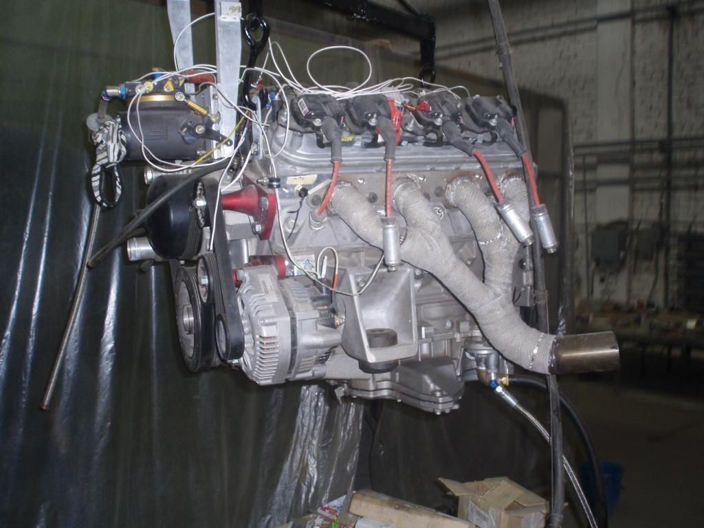

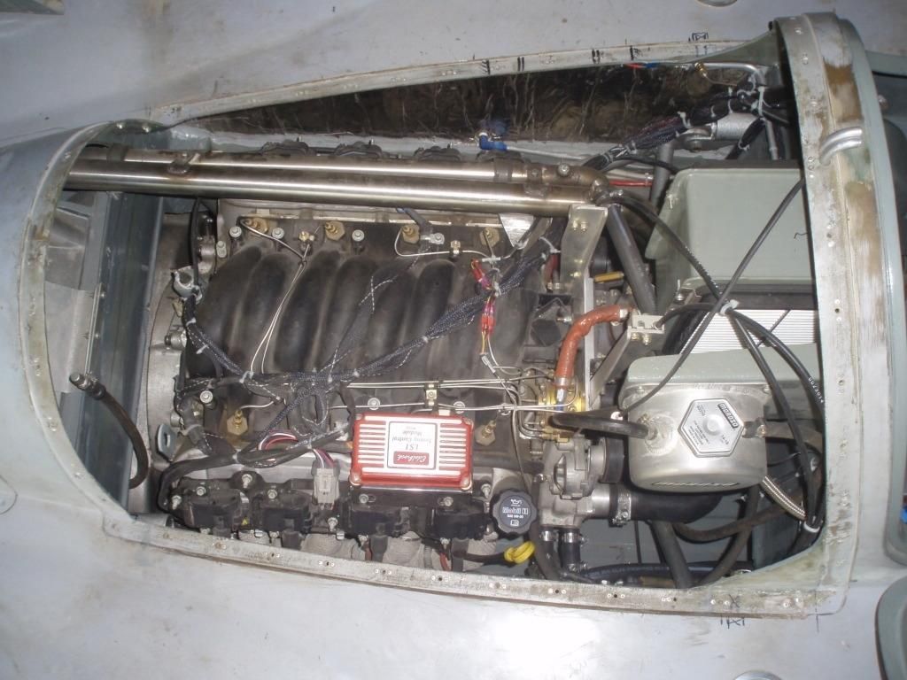

Malish сказал(а):
..Скорее всего автоконверсия V-8

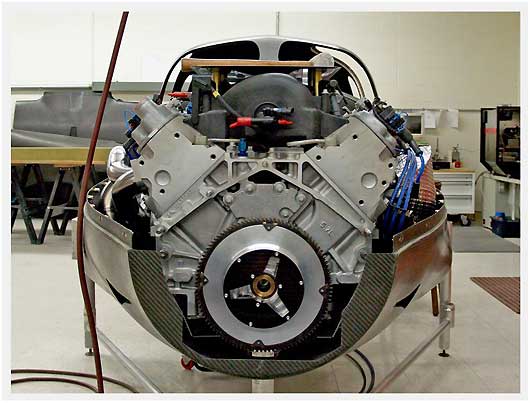

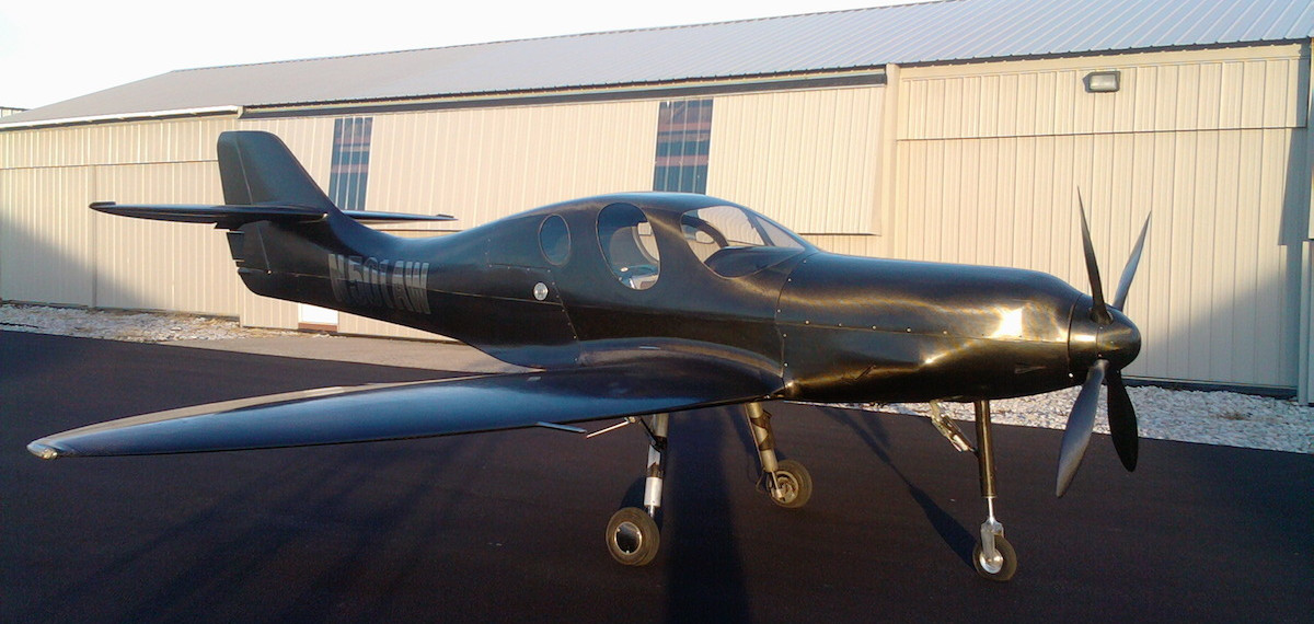

А вы Дорогой Мистер знаете свой бизнес - совершенно верно - это автоконверсия Корветта
Это 300 т сильный турбонормализованный LS Корвет. Типа того что стоит на Вашей ПиДжейке как я онимаю.

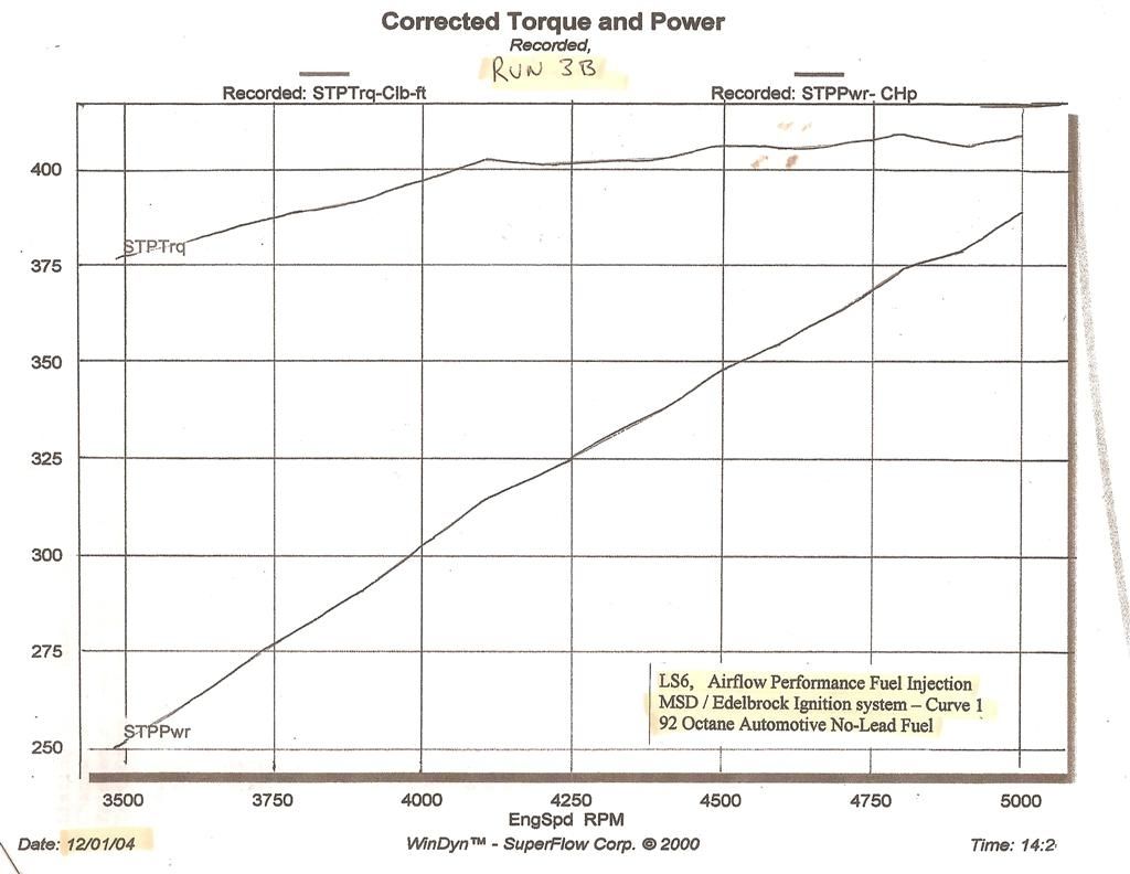

Должно быть больше чем 300 лошадей.
Наш атмосферный LS6 выдаёт 388 лс на 5000 об/м, а этот турбированый.

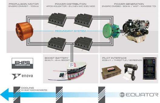

Думаю что Нашему Уважаемому Топик Стартеру будет интересен и вот этот материал из еще одного очень амбициозного проекта с Родины Моих Предков Норвегии.
Я обязательно расскажу об этом очень необычном самолете сделанном в Норвегии и неделю назад предоставленному вниманию мировой общественности.
Вот такая система питания электродвигателя установленного на вертикальном оперении
