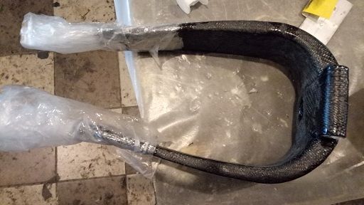

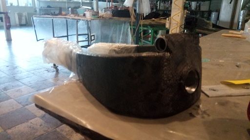

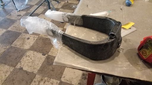

Экспериментируем разные технологии для изготовления деталей из угля
Вес получился 450гр вместо 950гр из Д16т, как на предыдущих самолетах.

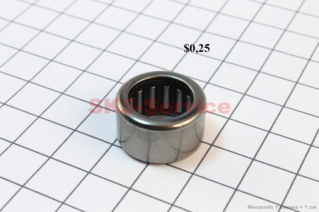

https://www.vxb.com/HF0608-One-Way-Needle-Roller-Clutch-6x10x8-mm-p/hf0608.htm
="ONE WAY" no "podshipnik" !
Хенрик, не смешите мои уши  🙂
НК1412 !!! То же подшипник!!!  😡
http://sks-service.org/Product/318173
И размер больше и цена ...наша  ;D
Вопрос - нах...а он нужен? 😡
Углю противопоказаны ударные сосредоточенные нагрузки. Не надо его совать везде. Проще при помощи Ансиса оптимизировать дюралевую деталь.
