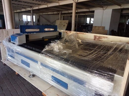

Так же получили еще один лазерный станок, СО2 и послабее , для резки пенопласта, ткани фонеры и т.д. ( предыдущий лазер у нас оптоволоконный, мощностью 500Вт , для резки трубы, нерж и другого листа, в т.ч. латуни и дюраля),  Особенно хорошо режет стеклоткань. Вырезанный кусок оплавляеться по линии реза и нитки по периметру не сатаються . 🙂

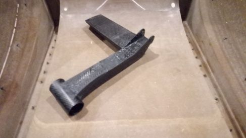

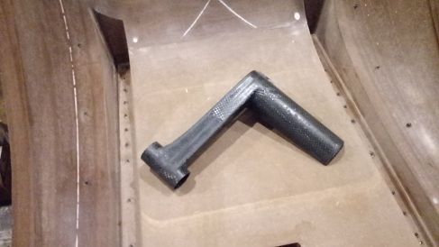

Изготовили экспериментальную педаль из угля для управления передним колесом и РН. Вес 85гр
    17,4 КБ · Просмотры: 202
    19,5 КБ · Просмотры: 174
Должен вас огорчить-вам надо увеличить толщину. Так композит имеет больший процент нестабильности характеристик, вводят дополнительный коэффициент при расчёте. По памяти, 1,33.
Я считал примерно коэфициент 2. ( правда в уме )
Но так оно и получаеться . 1.5*1.33=1.995 😉
В раене трубы , сверху и снизу толщина 1.5мм + ненаправленой ткани
Пока не поламаем, это все равно теория :'( Еще не известно, как будет держать клеевой шов с трубой 😱

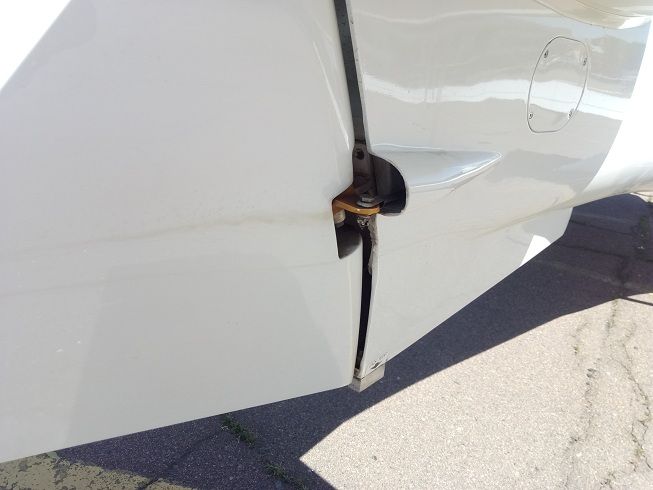

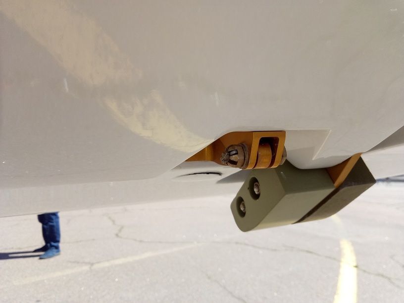

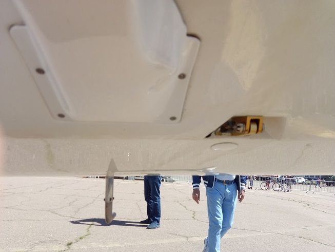

В Черкасах на слете увидел интересный самолетик и сделал фото узла навески элеронов. Болт М6 и без подшипника. Очень простой и легкий, но интересно мнение знатоков , подойдет ли он на сертифицированный самолет 900кг ?
    30,5 КБ · Просмотры: 189
Отстойная идея! На Sonex-ах тоже есть такие узлы. Со временем начинают подклинивать+зазоры появляются.
Также добавлю, что из-за прогиба крыла, ось элерона становиться не линией а дугой и обычная втулка уже закусывает болт. Чем больше перегрузка, тем сильнее закус. Потом втулка стирается и образуется зазор. Итог:такое решение выгодно на ультралайтах с налётом за всю жизнь 500-800 часов)
Саша а с чего ты взял что там нет подшипника, может он в ухе и из за вилки его не видно, в одном как минимум должен быть
Сам болт 6мм, если бы был подшипник, то он был бы 14мм, а там всего около 15.мм, если не 12мм.. Я заглядывал, там может быть только втулка с о стенкой 2мм, которую я мог бы не заметить. Но ее там тоже нет.

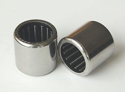

Ребята, еще существуют игольчатые подшипники. К примеру:  HF0608
внутренний диаметр 6mm, наружный 10mm, ширина 8mm.   🙂  на AliExpress...
