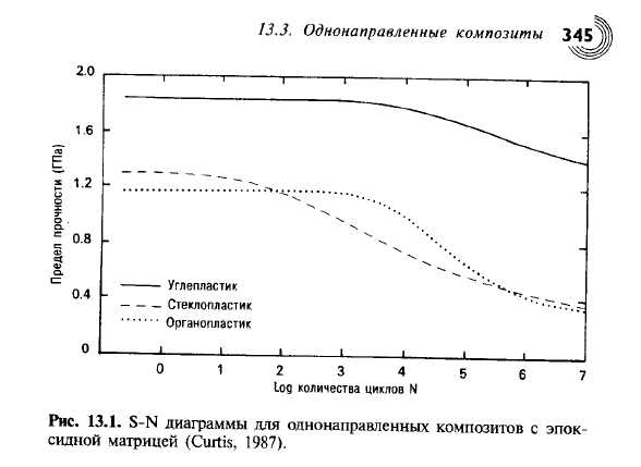

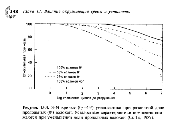

У угля плохо с ресурсом и ударными нагрузками, а вот совместно они очень интерестно работают.
и кстати если по фен шую, то снаружи от угля должна быть стеклоткань тонкий защитный слой.
хм....вот про ресурс есть вопрос, а как же угольные лонжероны в крыльях уже старых планеров?
работают же, и уже давно.

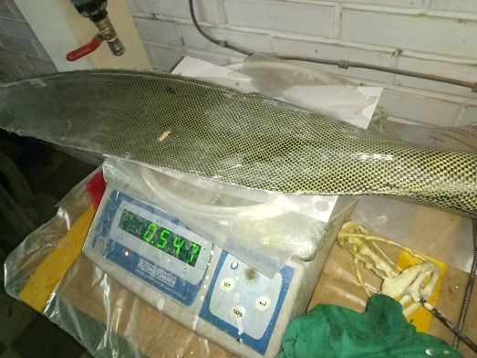

Мы купили один рулон 100м2 ,  160г\м2  карбон - кевлар  50/50%, но не досмотрел, потому, что карбон идет вдоль, а кевлар в поперек. Теперь не знаю, что с ним делать.
С него сделали верхний слой ( не считая стекла 50 г\и2 ) наших лопастей к ВИШу , чтоб хоть что то попробовать.
А что можно делать с этой ткани ?
А сейчас заказываю карбон 75% - кевлар 25% весом 200г\м2. Каждая четвертая нитка кевлара в поперек и в длину. Из этой ткани думаю делать обшивки крыльев по одному слою сверху и снизу, а в средине пенопласт Дивиничел Н 60 , 10мм.
Примерно так делают крылья на новом самолете Стрим , ТЛ Ультралайт. Нужно уточнить, может там 50/50

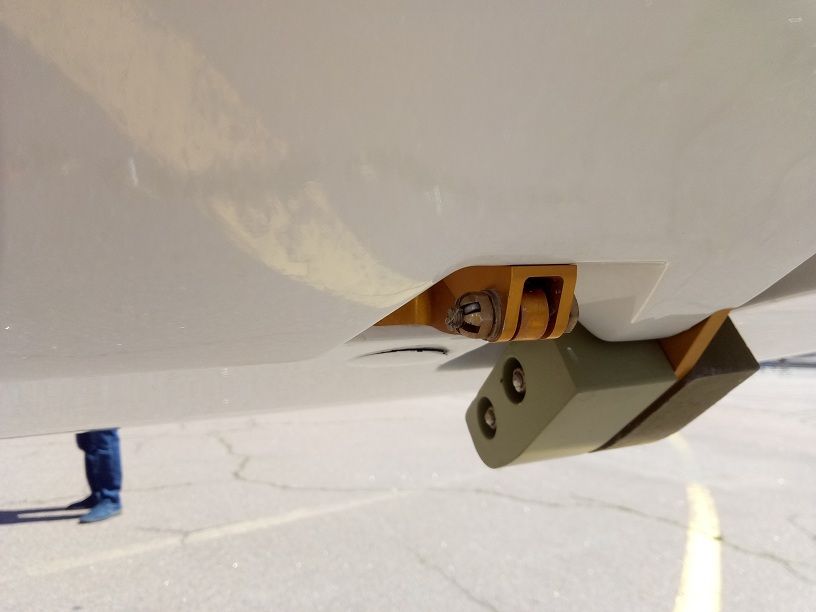

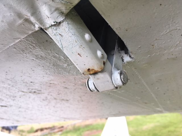

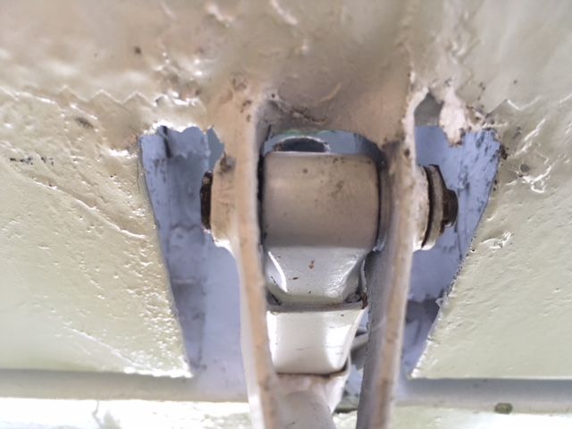

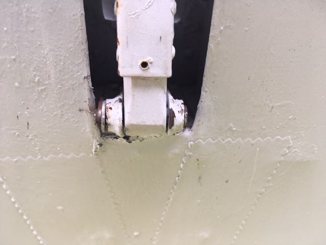

А почему никто не голосует, подойдет ли такое крепление элерона на сертифицированном самолете весом 1000-1500кг.
До конца опроса осталось четыре  часа 😉, а проголосовало за 10 дней только пять человек, и один из них я ? Может я не правильно заполнил опрос ? А к вечеру я скажу результат  😱
    30,5 КБ · Просмотры: 158
обратите внимание, что на пайпере контур кронштейна не замкнутый и не работает на кручение практически, и за счет не жесткости конструкции все моменты уходят.
а вот с жестким кронштейном будут проблемы, скорее всего в узлах крепления разбивать начнет (крепление кронштейка к элерону). там всё держится за счет затяжки болтов, и начнет разбалтываться..
Это не так. Он работает на кручение. Если вертикальные стенки кронштейна (по сути балки работающие на изгиб)  крепятся к элементам конструкции крыла моментно, то П-образный профиль работает на кручение.
На том же Пайпере Кабе, двух лонжеронное крыло не имеет контура воспринимающего крутящий момент.

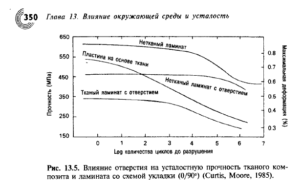

уголь очень боится ударов и концентраторов напряжения, он как сталь каленая до нЕльзя его разрушение, не плавное как у стеклопластика, а резкое, без площадок текучести всяких, трещин. взрыво образно.

Пайпер -22 (Американец), 60 г.в.
Никаких потшипников.
А вы там посадку проверте  😉
там отверстие 6мм а диаметр оси 5,8мм (на глаз условно).
и за счет не плотной посадки всё и работает.
Согласен, что работает, но жесткость не сравнимая с жесткостью фрезерованного кронштейна длиной 20мм.
Потом не забываем, что все оси должны быть параллельные и на одной оси, тоже задачка...
Ну и на пайпере металёвоё подкосное крыло, а тут свободонесущее с большими перемещениями...

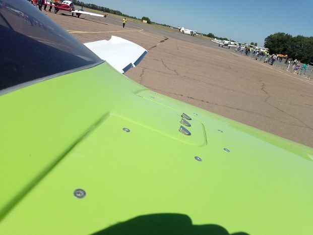

А вот и самолетик, на котором стоит этот кронштейн. Наверняка он имеет сертификат. Да и самолет не дешовый, а подшипник пожалели. По правилам ( если я не ошибаюсь ) , этот узел должен выдержать с запасом прочности 6 , а это около 400кг. Может и выдержит. 😀

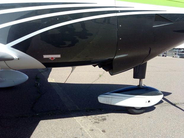

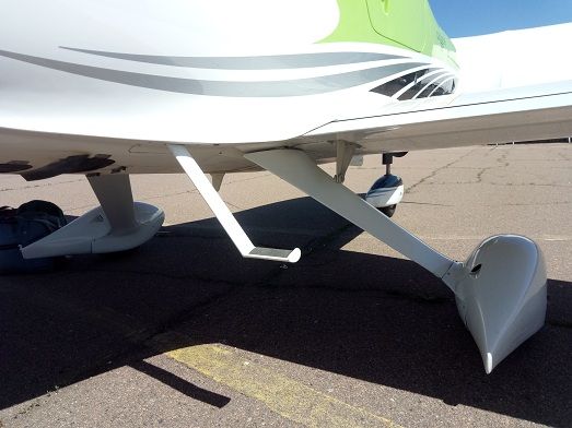

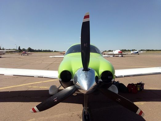

Очень загорелся поганяться с этим самолетиком на скорость, и уже взял тел. хозяина. Почему то мне кажется, что рано или поздно, но наш Патриотик с Ротаксом его обгонит ;D ;D ;D, по крайней мере, если соревноваться до высоты 3500м. Может и проиграем  :'(, но не много, тогда придется доганять на ANG 01.
Думаю этот вопрос решить на слете в Житомире  😉. Сперва нужно обогнать Юру на желтеньком РВ с Лайкомингом а потом зелененькую Цесну с 310л.с. :🙂
Кстати, кто жалуется, что у нас не хватает обзора вперед, нужно полетать на этой Цесне, и все станет на свои места 😀, хотя мы уже увеличили окна и двери на столько, что снова будет аквариум ;D и придется клеить солнцезащитную пленку 😡

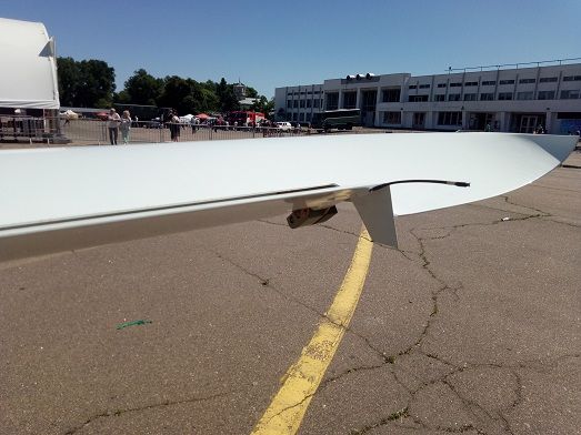

Интересно, еще, что такое за вертикальная плоскость в конце элерона ? для чего она служит ?
Осмелюсь предположить, что для большей эффективности элерона. Наверное приличный вылет законцовки загрубевает управление по крену, а так элеронный винглет по идее не дает сорваться потоку. МЛМ.
