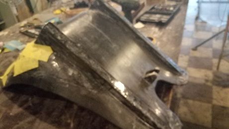

Экспериментируем разные технологии для изготовления деталей из угля
Вес получился 450гр вместо 950гр из Д16т, как на предыдущих самолетах.
Углю противопоказаны ударные сосредоточенные нагрузки. Не надо его совать везде. Проще при помощи Ансиса оптимизировать дюралевую деталь.
Для этого и делаем эксперименты и оптимизируем толщины в каждом месте  с помощью КРЕО -3( в принципе, тоже, что Ансис )
     Гораздо проще, быстрее и уж намного дешевле в местах, где возможны ударные нагрузки сделать сетку с шагом 8 . . . 10 мм из полиарамидных нитей (русское название СВМ, американское - "Кевлар"). Хотите внутри угольного пакета вклеивайте, хотите снаружи. Результат тот же - трещина за нитку СВМ не выйдет. Так делали экспериментальную броню на самолёт. Отлично работает! [smiley=thumbup.gif]

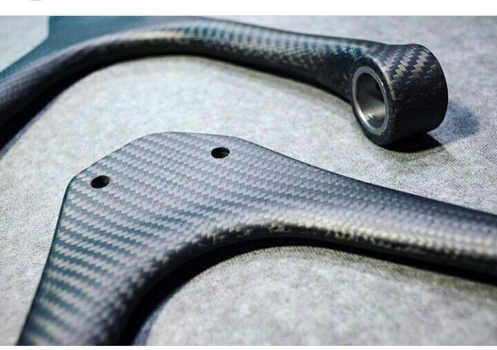

Фото взятые из интернета...

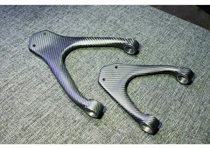

Рычаги подвески авто, технология Light RTM
Производство московской компании кб архипов

Ответьте на вопрос: почему рамы велосипедов маунтинг байков делают в основном из алюминия, а шоссейники многие из угля?
- Абрам, почему евреи всегда отвечают вопросом на вопрос?
- Правда?

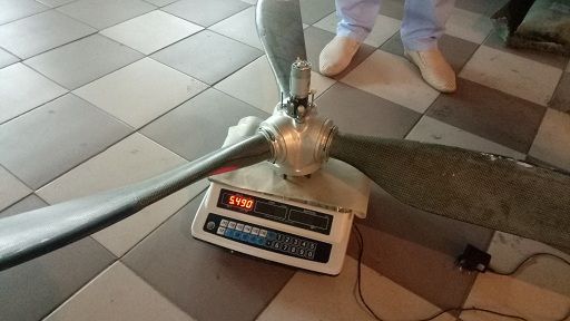

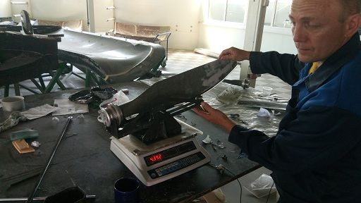

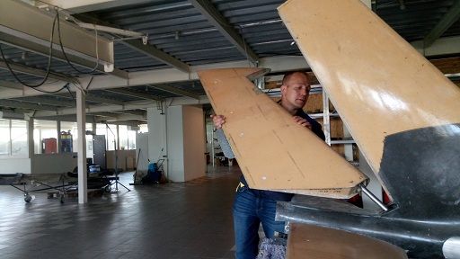

Собрали и отбалансировали ( статически ) новый ВИШ на 135-150 л.с. , диаметром 1760мм с новым, более мощным и более скоростным электроприводом.  Старого электропривода не хватало на больших мощностях, и приходилось сбрасывать мощность, чтоб он смог перестроиться. Этот редуктор планетарный, и на него большие  надежды, но пока видно, что лопасть рукой удержать нельзя.
Вес получился 5500гр.

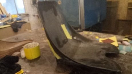

Отформовали опытное сидение по новому проекту и новой технологии, из угля. Вес получился 1250г без рельс, но с кронштейнами для актуатора. Возможно, придется местами сделать усиления, после испытаний на прочность. Все равно впишемся 1500г.
Старое было менее жесткое, формовалось за три захода и весило 2800г ++
