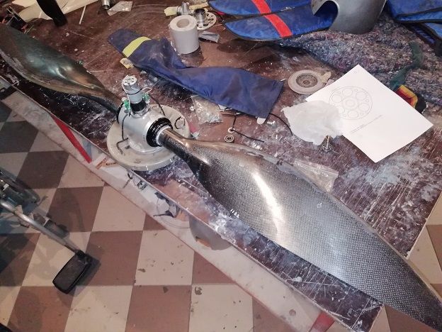

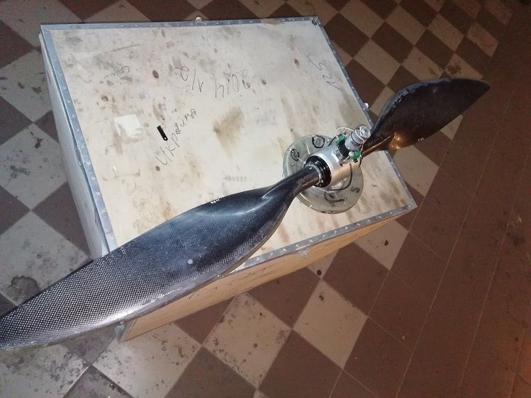

Изготовили экспериментальные лопасти по расчетам польского конструктора и установили на наш двухлопастной экспериментальный ВИШ. В двухлопастном варианте эти лопасти для двигателя Ротакс 912, а в трехлопастном- для Р 915. ( по словам конструктора ), испытания покажут.

Комель смотрится страшно.  😱 Пусть даже сто раз посчитанный.  :-? И сто раз карбоновый. За статику волнений нет, десять тон без проблем. А вот в динамике. Лопата широкая, перестановка шага, работа РУдом. Циклами, на эксплуатационных нагрузках, набежит на проблему. Увеличить бы площадь сечения диаметром, но не стенками, и подшипники большего диаметра. Вес много не добавит.
Впрочем, статистика говорит, что наращивать при необходимости вес легче, чем снижать.  :🙂

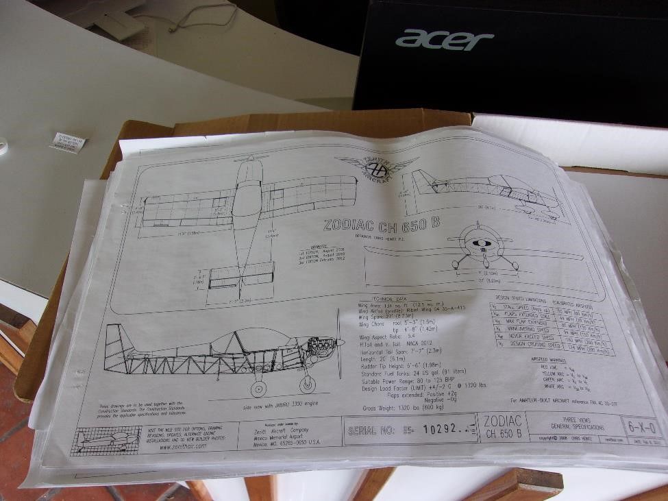

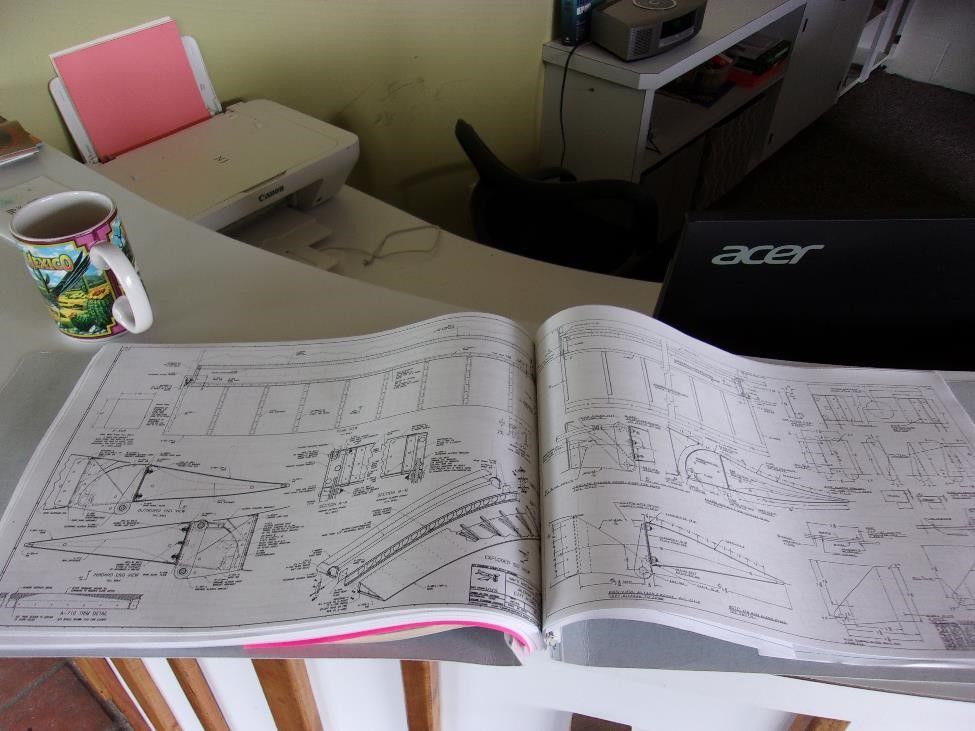

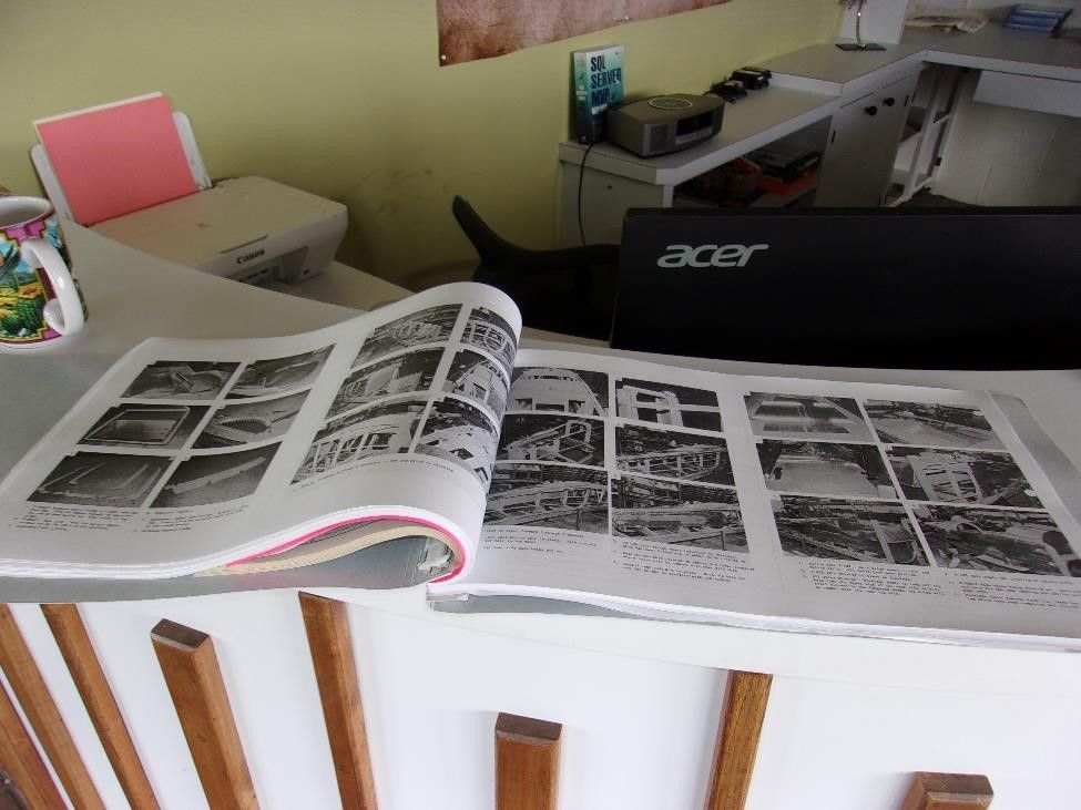

Не согласен дорогой мой Мистер Malish - абсолютно вся информация вплоть до постройки приспособлений для сборки, всех деталей , сборочных узлов и так далее всегда доступна потребителю. RV ребята продают свои чертежи сотнями по $50 за книжечку и без сомнения их пакет самый самый передовой на рынке Посмотрите что в нем есть Зенит свои лицензии (номер лицензии) вставляет в документацию и она становится визиткой по которой я могу в любой момент связаться с ними и получить консультацию бесплатно

Конечно все это должно быть предельно упрощено - на уровне журнала Мурзилка, потому как как бы там ни было большинство КИТ-остроителей люди либо пенсионного либо предпенсионного возраста Отлично если престарелому папашке взрослый сын помагает Ну там или внук - вот тогда все становится приемственно поколением Есть и жажда сделать что то и есть и бодрость молодого духа запечатанного в компьютерные игры с современными знаниями и навыками. Вот здесь и кроется возможность очень мощного прорыва в области самолетостроения.
