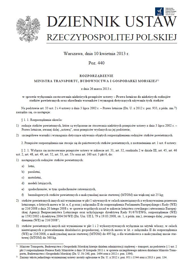

Саша! Представленный тобою документ, всего лишь изменение к приказу номер 440 министра транспорта, строительства и морского хозяйста  Польши от 26.03.2013 в вопросе исключения применения некоторых положений Закона об авиационном праве к определенным типам воздушных судов и определения условий и требований к использованию этих судов. Первая страница приказа в приложении на польском, а ниже мой перевод параграфа 2.1. приказа:
§ 2. 1. Применение положений Закона исключается в рамках Ст. 31, ст. 32, глава 2 раздела III, ст. 45, ст. 46 пункт. 2, ст. 48, ст. 49, ст. 52, ст. 53, ст. 53c и ст. 160 пункта 3 подпункта 6, для:
1)      следующих типов воздушных судов:
а) дельтапланы,
b) парапланы,
c) мотодельтапланы,
d) летающие модели,
д) парашюты, в том числе спасательные парашюты,
f) беспилотные летательные аппараты с максимальной взлетной массой (MTOM) не более 25 кг;

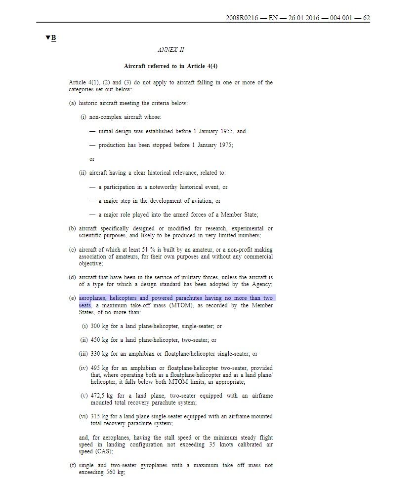

2) воздушные суда, иные, чем те, которые указаны в пункте 1), используемые для целей, не связанных с авиационными перевозками, [highlight]упомянутые в пунктe е[/highlight], f, g и j [highlight]Приложения II к Регламенту Европейского Парламента и Совета (ЕС)
№ 216/2008 от 20 февраля 2008 года об общих правилах в области гражданской авиации и создании Европейского Агентства по Безопасности Полетов[/highlight], отменяещего Директивы Совета 91/670 / EEC, Регламента (ЕС) № 1592/2002 и Директиву 2004/36 / EC (OJ L 79 от 19.03.2008, стр. 1 с поправками), далее именуемое «Регламент (ЕС) № 216/2008»;
3) воздушные суда, отличные от указанных в пунктах 1) и 2), используемые исключительно для личного пользования в целях не связанные с предпринимательской деятельностью, о которой говорится в пункте c) Приложения II к Регламенту (ЕС) № 216/2008, максимальный взлетный вес (MTOM) до 495 кг, а для автожира с максимальной взлетной массой
(MTOM) до 560 кг.
А теперь смотрим Приложение II Регламента ЕС, скриншет которого внизу. Пункт (е) говорит буквально следующее:
Самолеты, вертолеты и мотопарапланы имеющие не больше двух мест...
Теперь все понятно, Саша?

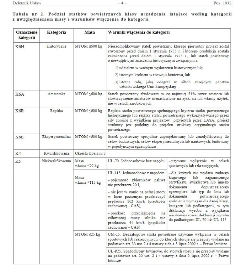

Документ, что ты предоставил, это изменения к приказу того же министра за номером 1032 по вопросу классификации воздушных суден. Его, с уже с внесенными изменениями, можно увидеть здесь  изиhttp://prawo.sejm.gov.pl/isap.nsf/download.xsp/WDU20130001032/O/D20131032.pdf
Так вот, это документ всего лишь классификация ВС. Попросту говоря, разным видам ВС присваиваются соответствующие индексы. Класс К6 включает в себя самолеты до 600 кг и в самом деле не ограничивает ни количество двигателей, ни число мест в кабине. Этот класс указан в Таблице 1 приказа, где так же есть подкатегории К6. Это Н - исторические, А - аматорские, R - реплики и Е - эксперементальные.
В таблице 2 даются определения этих подкатегорий. H и R к твоему самолету явно не подходят, остаются:
К6А - воздушное судно построенное по крайней мере 51% аматором или не прибыльным  сообществом аматоров для их собственного использования, не в целях заработка. и
К6Е - Воздушное судно специально спроектированное и модифицированное для целей исследовательских, целей эксперементальных либо научных, изготовленных в единичном экземпляре.
Вот и все Саша!
Категория К6Е, это всего лишь один экземпляр и получать сертификат летной годности он будет в категории Специальная, когда вы должны будете предоставить в польскую авиационную администрацию полный комплект испытаний прочностных и летных, плюс документацию на изготовление, а потом вам назначат пилота испытателя. Мы это все прошли этой весной для А32. который потом пошел в США, поэтому знаем эту процедуру.
Остается вам продавать ваш самолет как К6А аматорский, в виде набора для 51% сборки, а это совсем маленький рынок в Польше. А еще, создание инструкции для сборки, для набора, это еще тот геморой, по объему сравнимый с сертификацией.
Те исключения из стандартных процедур, что облегчают жизнь ультралайтам,  оговариваются в приказе 440, что я предоставил в предыдущем посте, не имеют никакого отношения к К6, а только к К4, которая описана в таблице 3 приказа 1032 и там четко указано для самолетов ограничение в 2 места и масса взлетная 472,5 кг.
Класс К6, который Кшиштоф Юркевич называет ультралайтом, никакого отношения к ним не имеет. В приказе 1032 применено сокращение UL, куда входит и К6, но это не ультралайт. Оно разшифровывается как  urz[ch261]dzenia lataj[ch261]ce. Буквально летательный аппарат.

По поводу единичного экземпляра К6Е написано в таблице 2 приказа 1032 министра транспорта, которую ты можешь видеть. Если не сможешь прочитать по польски, попроси Кшиштофа. 😉
Приказ 1040, который ты разместил выше, что вносит изменения в 1032, вообще ничего не изменяет в процедурах ультралайтов, он всего лишь меняет форму таблицы 1 и вносит несколько подкатегорий, что классифицируют безпилотники.
И все. Никаких изменений по ультралайтам.
Кстати, категория К6 с весом 600 кг, существовала в приказе 1032 со времени выхода этого приказа в 2013 году и это не есть нововведение этого года.
Как известно, категория "ультралайт", а точнее К4 в соответствии с польской классификацией, хороша тем, что к ней не применяются все те сложные стандартные процедуры, как для более тяжелых ВС. Такие как сертификация типа, сертификация персонала и обслуживания ВС. Поэтому сверхлегкие ЛА стали популярными в Европе.
Исходя из вышесказанного, Саша, попроси Кшиштофа вместо пустых заявлений, типа "звона в костеле", показать тот польский документ, который облегчает жизнь ультралайтам в этой стране.
Ему, как инспектору по ультралайтам за номером 2, это просто необходимо знать. 😉
