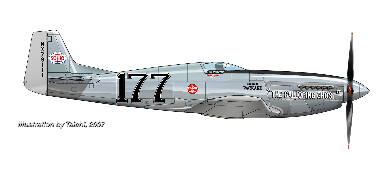

В Америке разбился Мустанг.
http://www.youtube.com/watch?v=ev_kM7Ljkrw&feature=player_embedded
http://www.youtube.com/watch?v=pj4gWXfG6TE&feature=player_embedded
И вот,глянув на сайт бедного пилота,
http://www2.leewardairranch.com/racing

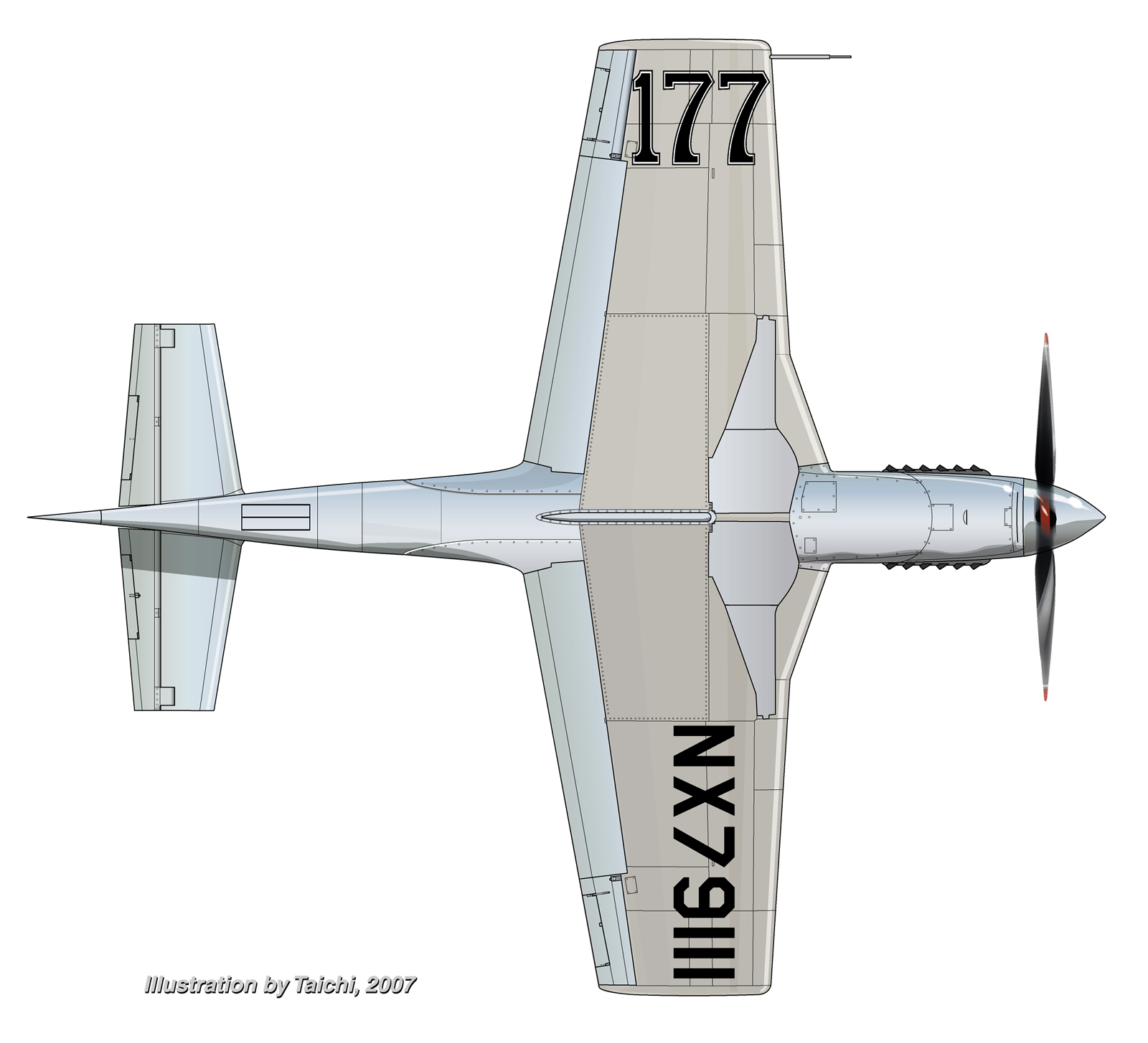

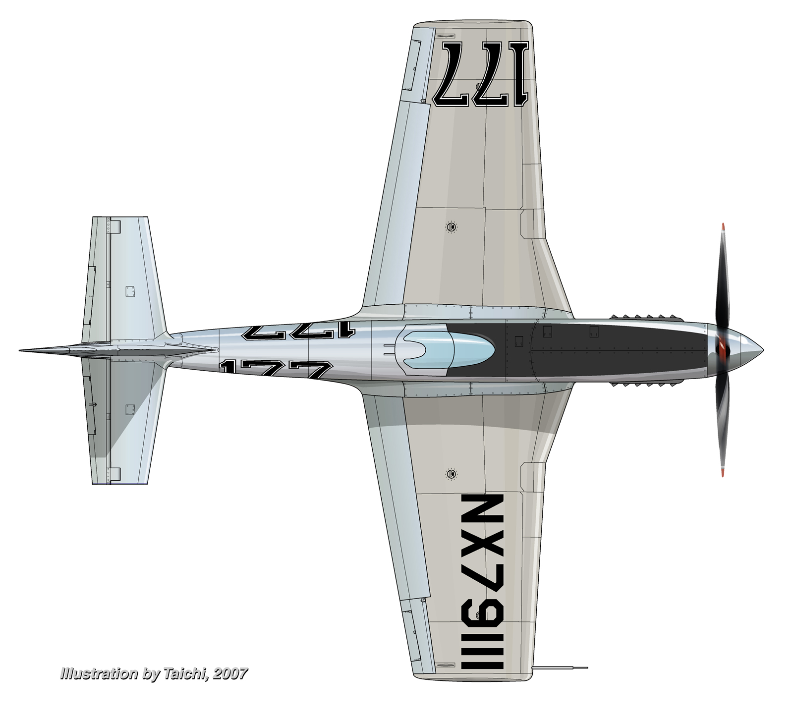

вижу в плане его Мустанг:
Для сравнения:
Вопрос:  достаточная ли площадь оставшихся после переделки элеронов?
На глаз аматера  - абсолютно недостаточна.
На этом Мустанге были укорочены (подрезаны) крылья. От элеронов осталось то что осталось. С такими элеронами Леевард кажись летал не первый сезон.
Не претендую на "гуру", но думаю, что для этого самолета, с его основной задачей летать по прямой на большой скорости, элероны выполняют свое предназначение в полной мере.
Угловая скорость вращения по крену, для него дело "десятое", маневрирование выполняется на относительно больших скоростях полета (на малых углах атаки, где Су[sup]а[/sup], постоянный, заход на посадку в районе наивыгоднейших углов).  эффективность элеронов пропорциональна расстоянию между ц.т обслуживаемых площадей консолей, квадрату длины и обратно пропорциональна кубу размаха. В данном случае, уменьшение элерона скорее всего обусловлена недостаточной жесткостью крыла на больших приборных скоростях (более 700км/ч), что может привести к "реверсу" элеронов (обратной реакции по крену). Для уменьшения момента относительно линии жесткости и закручиванию крыла конструктор выбрал такой путь. Это мое личное мнение

Задача данного самолёта-вовсе не летать по прямой,а по "кругу",для этого нужно делать повороты с мин. радиусом вокруг поворотных вех.И тут без эффективных элеронов-никак. Видимо этих обрезков хватало,те парни идут от практического опыта... 😉
Я о том, что данному самолету не выполнять "ред буловский" слалом между надувных конусов. А для выполнения разворота на ППМ таких элеронов ему вполне хватит.
Люди,но этому же самолёту взлетать, гонять,садится,
не всегда царят  идеальные условия. .
У него скорость сваливания - 193 км\час, и наверняка из-за
таких кургузых элеронов.
Вот его спецификация: http://www2.leewardairranch.com/racing/galloping-ghost-specs
,и если посчитать нагрузку на крыло, и при его развитом
закрылке - такая высокая скорость сваливания скорей всего и
лимитирована потерей эффективности этих огрызков..
________________
А если верить тому,что у него что-то с триммером руля высоты
случилось,и он зависнув колоколом , ссыпался вниз, то /имхо/
отсутствие нормальных элеронов и усугубило...
Сугубая имха,и скорее вопрос ,чем утверждение. Без табуреток!

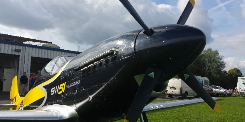

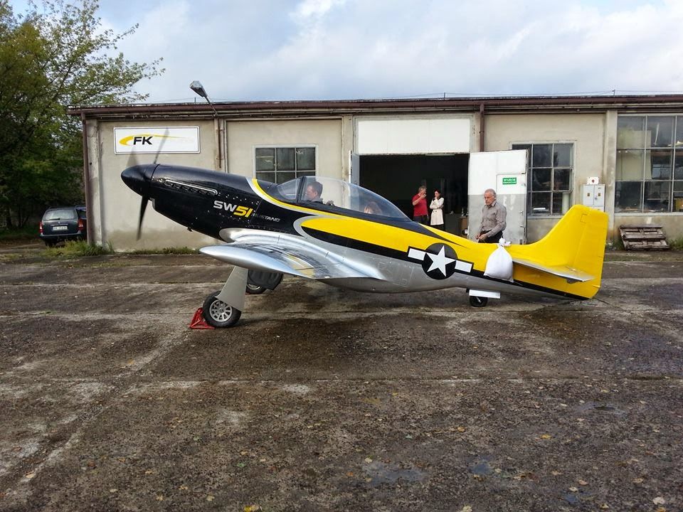

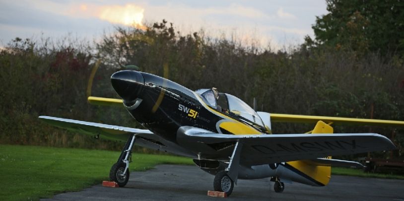

Учитывая это, хитрые боши подсуетились, и чисто для амерорынка соэдали вот такой двухместный шедевр в масштабе 70%.
+8:-4, полноценный пилотажник. V ne=370 км/ч 472 кг.
ENGINES
The standard engine the Rotax 912 ULS engine and 912 iS 100 HP are with these drives speeds of about 280 km / h can be achieved. By default, the 914UL is also provided with 115 hp.
Пишут, что весь метал/карбоновый, с имитацией заклепок, разборный и электричный.
Гидроуборка шасси, саундсистем Мерлина, имитация выхлопа через патрубки.
