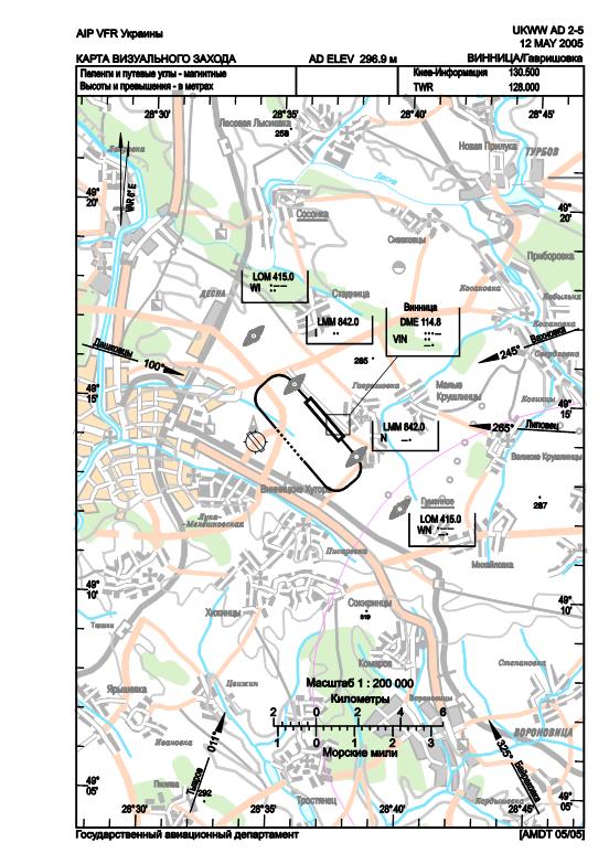

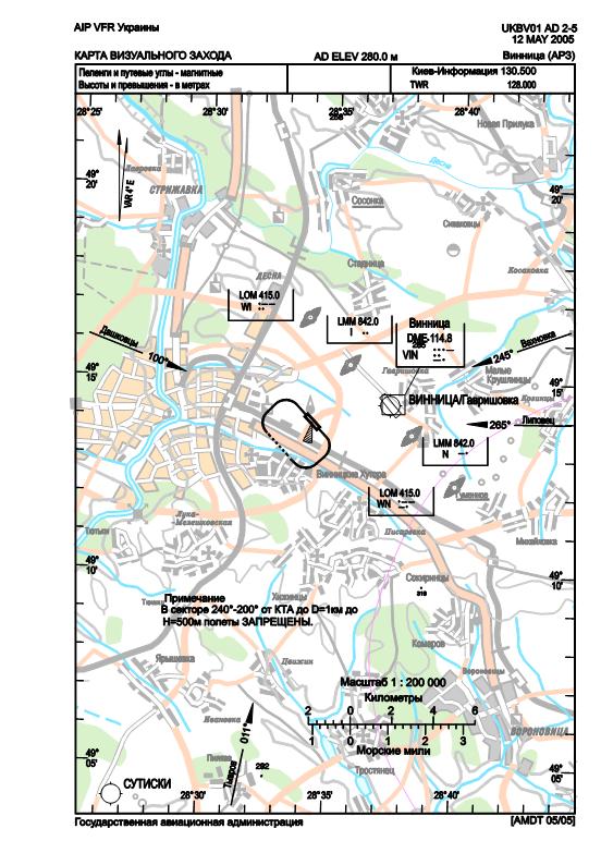

Что оказалось на самом деле. Получив листок из АИПа он стал слушать меня в пол уха думая что все данные будут унего на бумажке сами собой , а координаты КТА я диктовал отдельнокоторые наш герой естественно не записал .
Самое трагикомичное в этой ситуации , что он в листке АИПа Винницы наблюдал ТОЛЬКО полосуАЭРОПРТА , а опустить взгляд ниже и посмотреть на иную полосу он почему то недодумался.
Он свято верил , что я ему не правильно сунул листок АИПа не того
Как аннотация моего рассказа ,1 рис . именно ТОТ листик из АИП Украины
что я дал нашему герою ). 2 рис как иллюстрация ситуации
1 рис  АИП Винницкий АРЗ
2 рис  АИП Винницкий аэропорт ГАРИШЕВКА

Первый или второй?...дал в смысле? на втором дорога конкретно поперёк полосы... тут правда репу почешешь...шо цэ такэ? :-?
@ 557
Дал тот что доктор прописал , конечно ЖЭЖ первый. А второй я показал для сравнения. Вот как ведь бывает... А некоторые говорят , "ты мне курс взлёта - посадки дай , а полосу я и так найду" (с)
