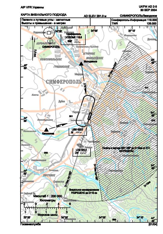

Вот смотри , я привожу тут пример (на уже правда устаревшем ,) но наглядном примере из АИП Украины для визуальных полётов.
Не имея справочных данных такого типа "чайник" запросто может рвануть к полосе аэродрома ЗАВОДСКОЕ например подходя к ней с ВОСТОКА .Т.е. пройдёт над южной частью города Семферополь. А имея данные перед полётом , можно и нужно ГРАМОТНО подготовиться к маршруту и полёту

Гена... а бывают АИП для ПВП и ППП отдельно? я правда медленно превращщаюсь в х..на самом деле?
Ну эээээээээээ , Да . Конечно бывают, т.е.  АИП ВИЗУАЛЬНЫЙ для  аэродромов только с визуальным типом полётов  которые на нём производятся, а иной АИП уже для аэропортов и аэродромов на которых выполняются и иструментальные полёты ну и конечно + визуальные.
