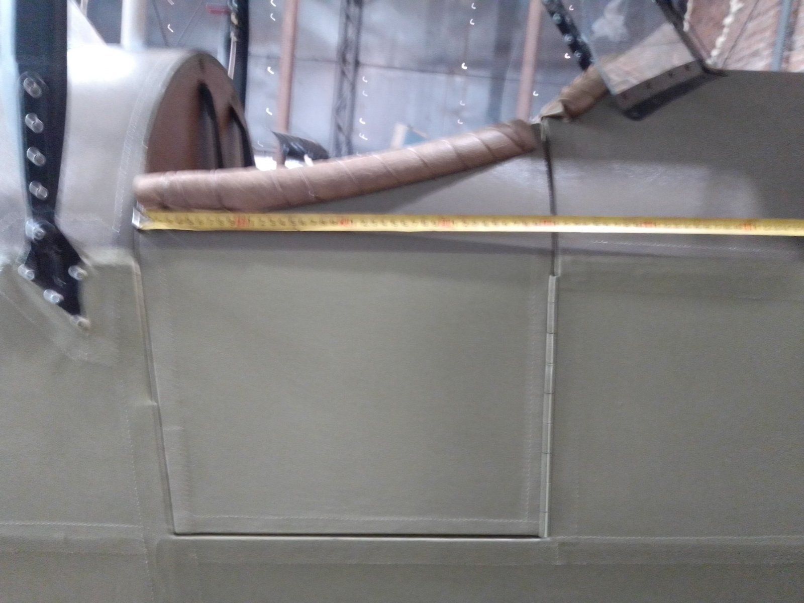

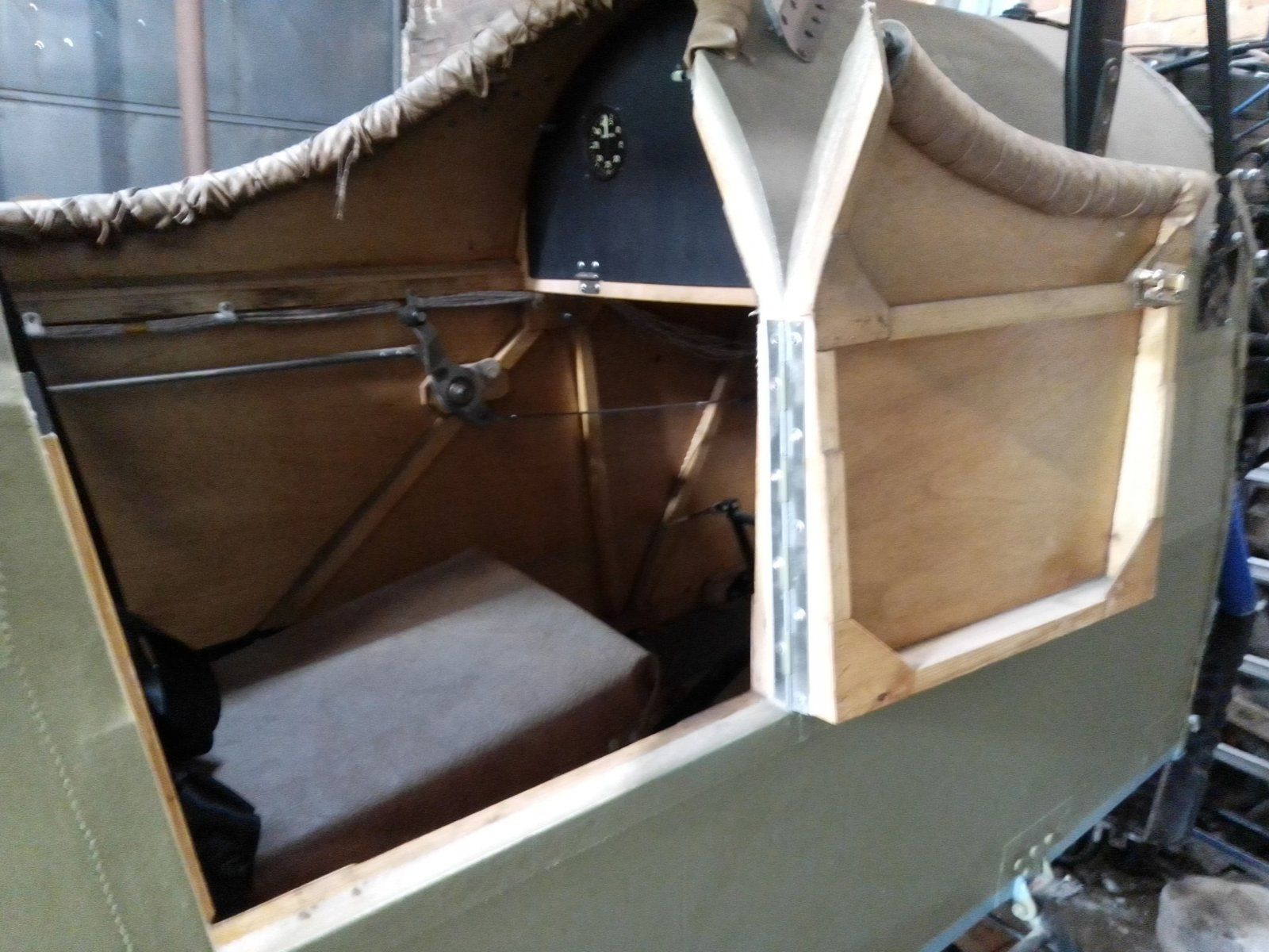

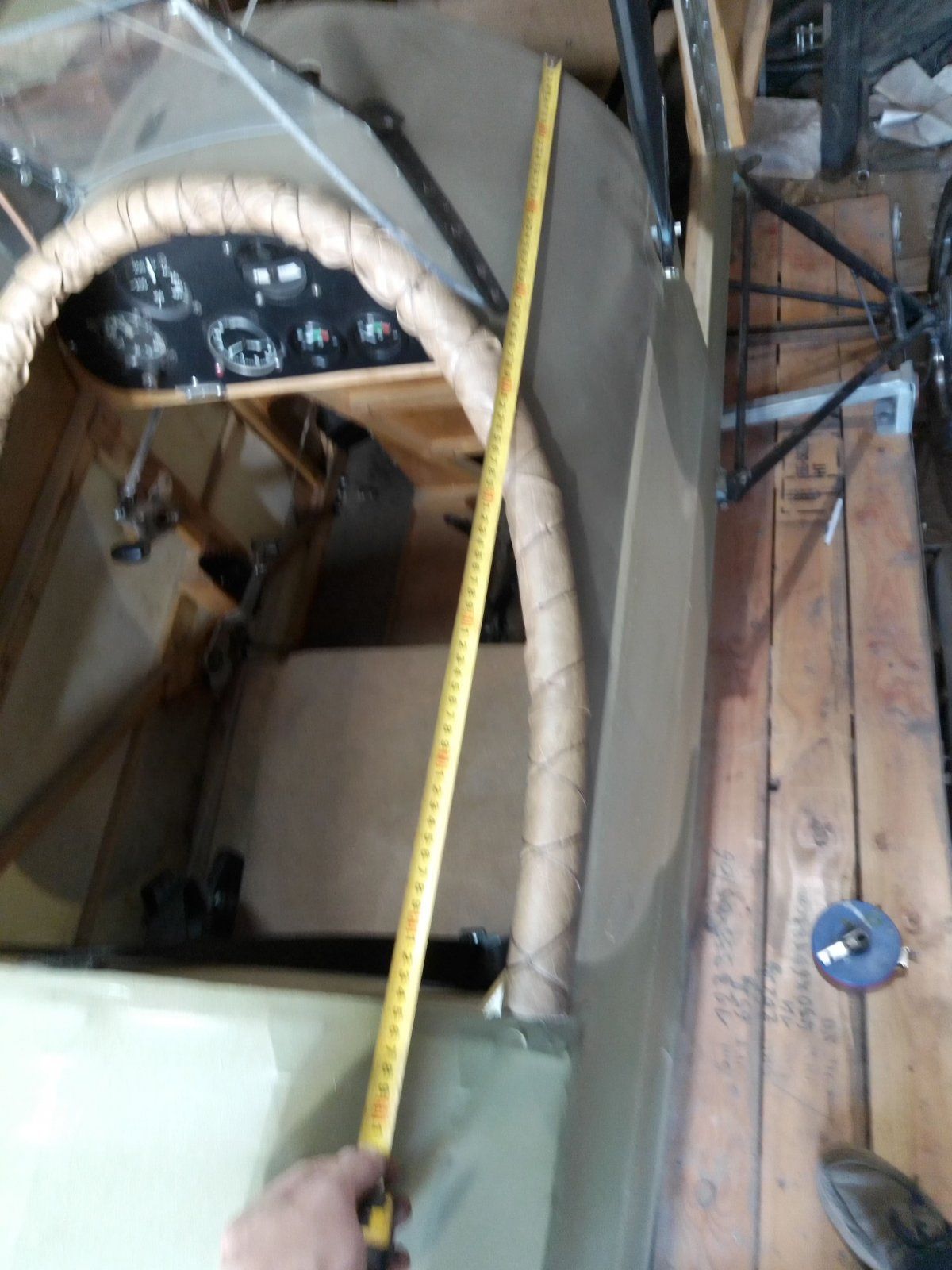

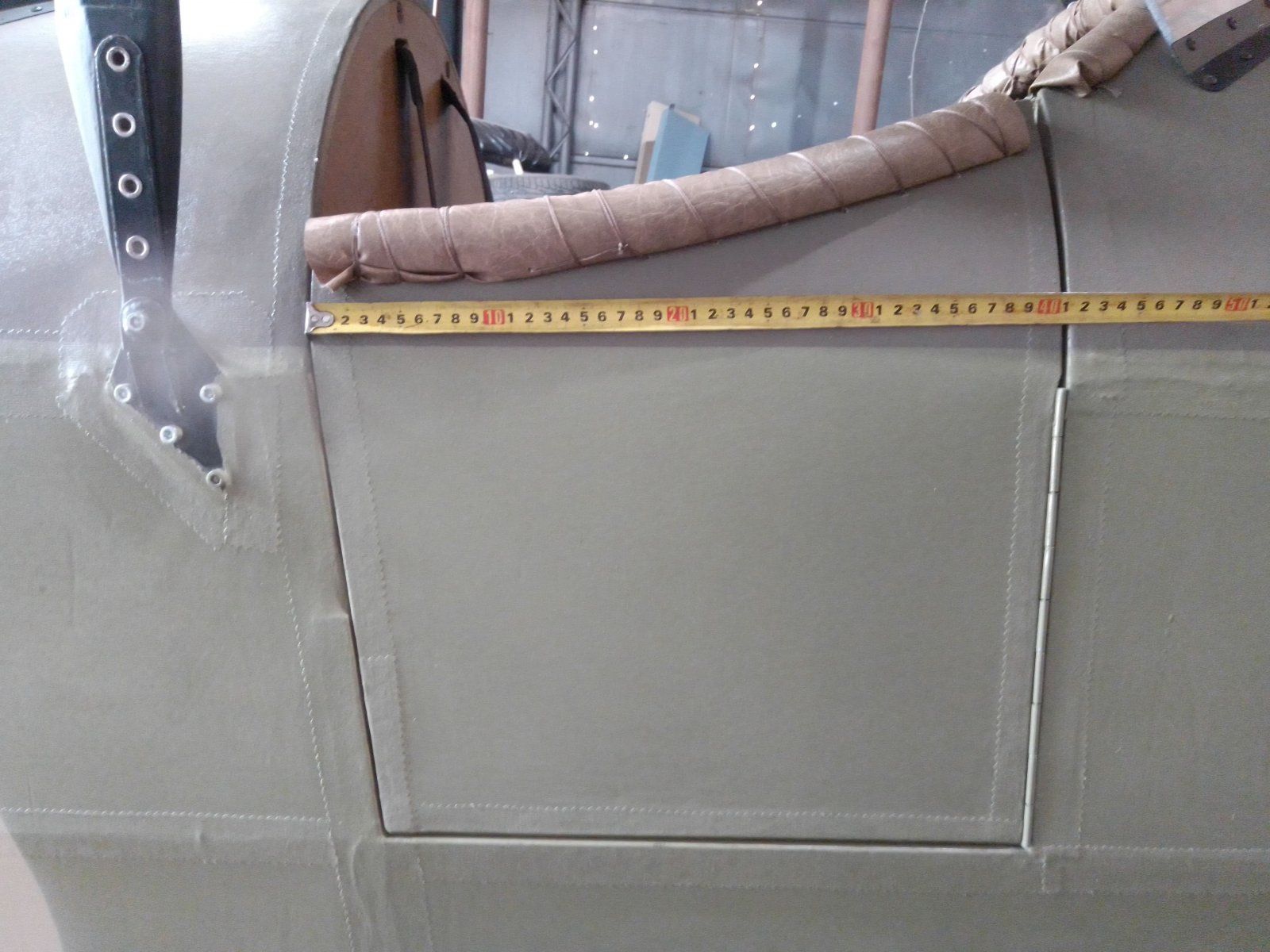

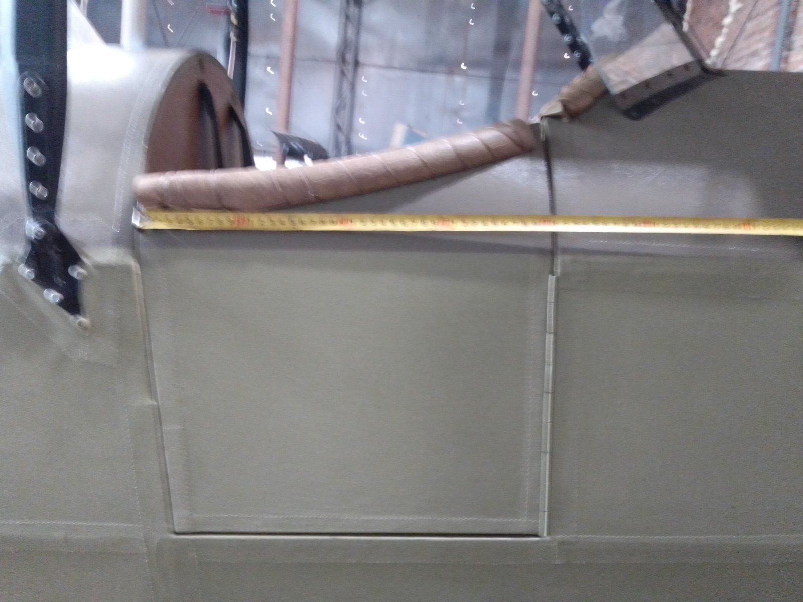

Фюз деревянный? Каких размеров дверца, вообщеб былоб неплохо показать план борта со стороны дверцы. Зараннее спасибо.

Сфоткаю-выложу здесь, А пр
Сфоткаю-выложу здесь, А пока посмотрите https://reaa.ru/threads/prodam-samolet-pitenpul.80882/page-4 - это его брат-близнец (старший)))

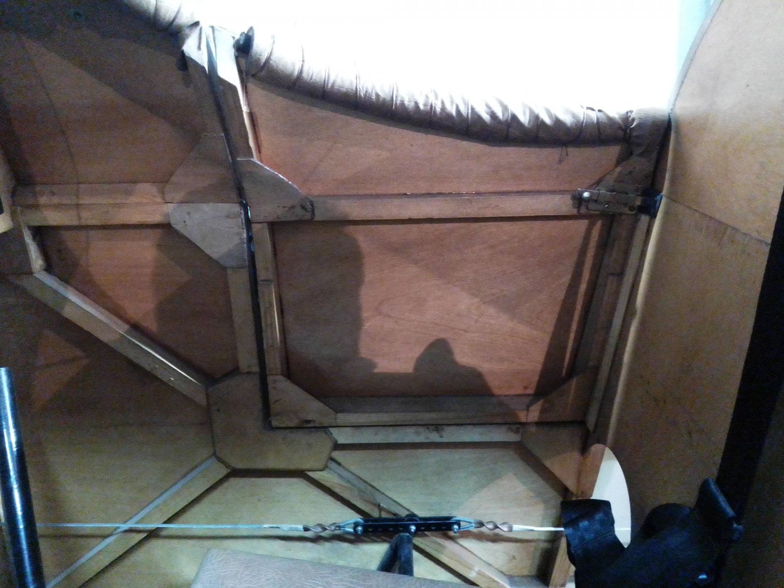

Жаль фотка размыта, не видно размеров на рулетке.

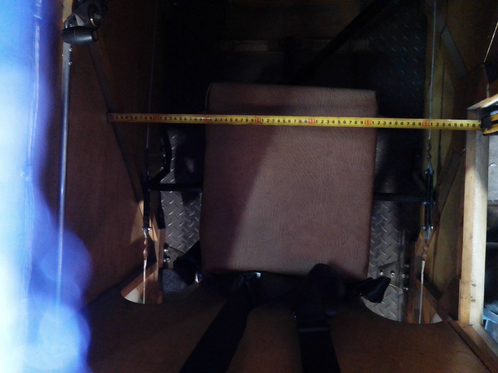

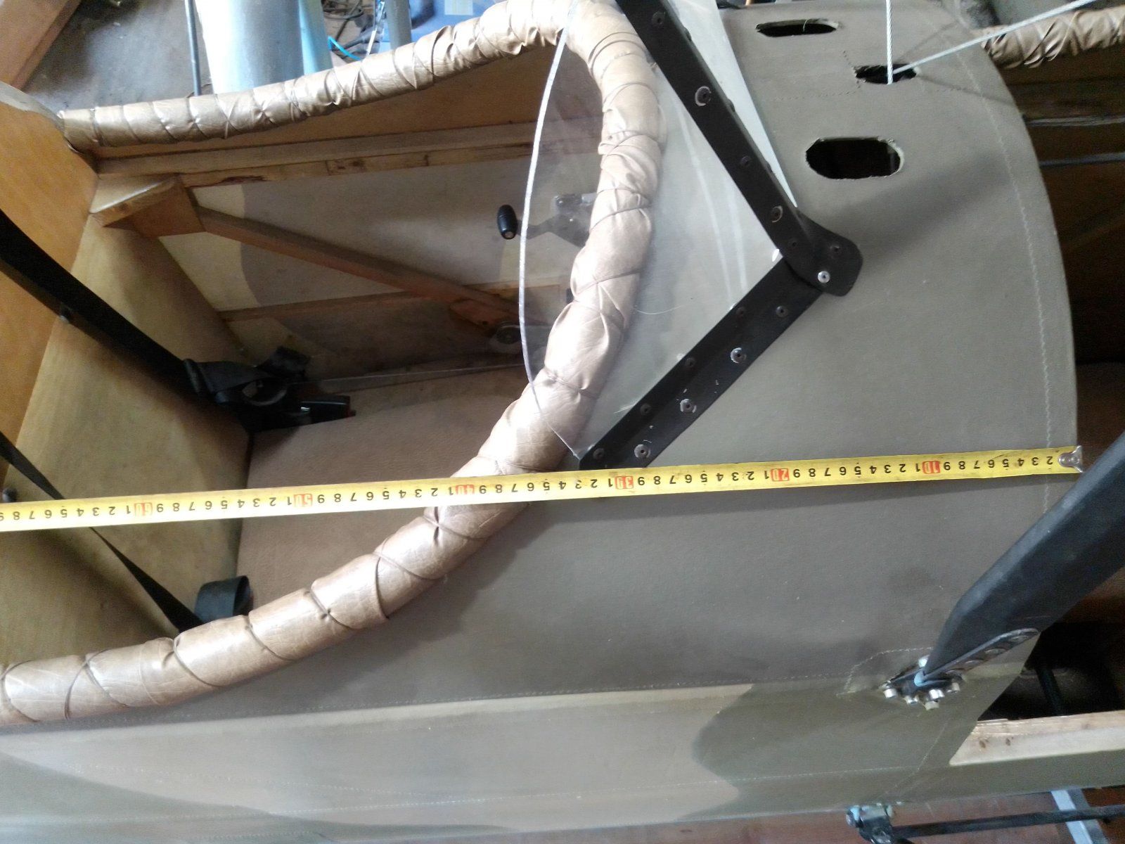

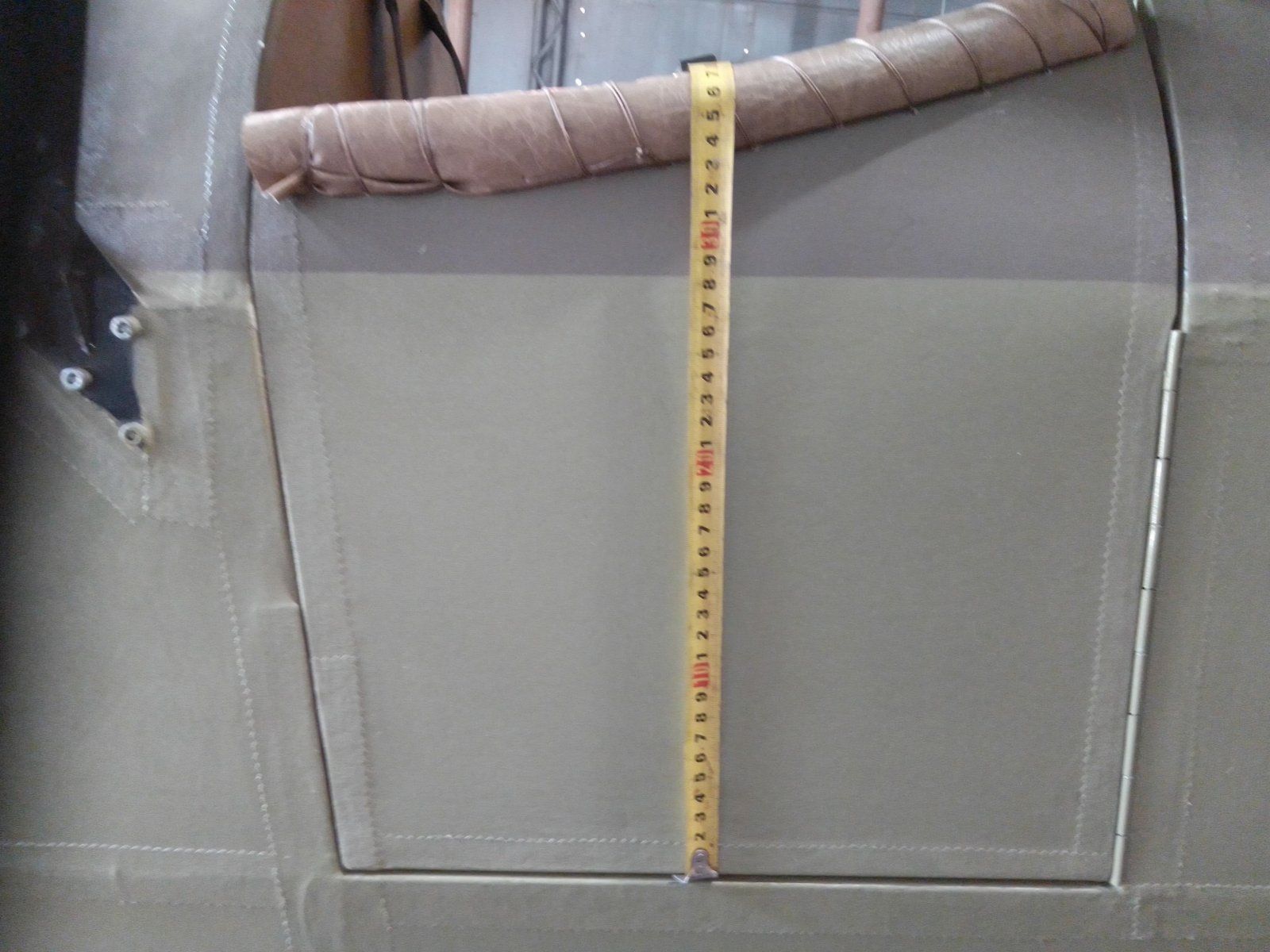

Если позволите пару вопросов... Какие размеры лонжеронов фюза.? Какие сечения стоек ЦП, они у вас тоже дерево? Какая толщина пластин на стойки? И какая высота от верхнего лонжерона до ЦП в районе пакса и высоту дверки от среднего лонжерона до верхнего (на фотке не понять). И какие расстояния между пилотами и ширину кабины в районе педалей заднего пилота?

Лонжероны сечением 22х21мм, верхние с усилением трапециидального сечения высотой 19мм внешней стороны и 8 мм с внутренней. Стойки - дерево, высота 560 мм. Толщина металла крепежных пластин -1,5 мм (две пластины буквой V). Высота каркаса дверки - 265 мм, ширина -390 мм. Ширина кабины в районе педалей 650 мм. Расстояние между спинками пилотов -850 мм

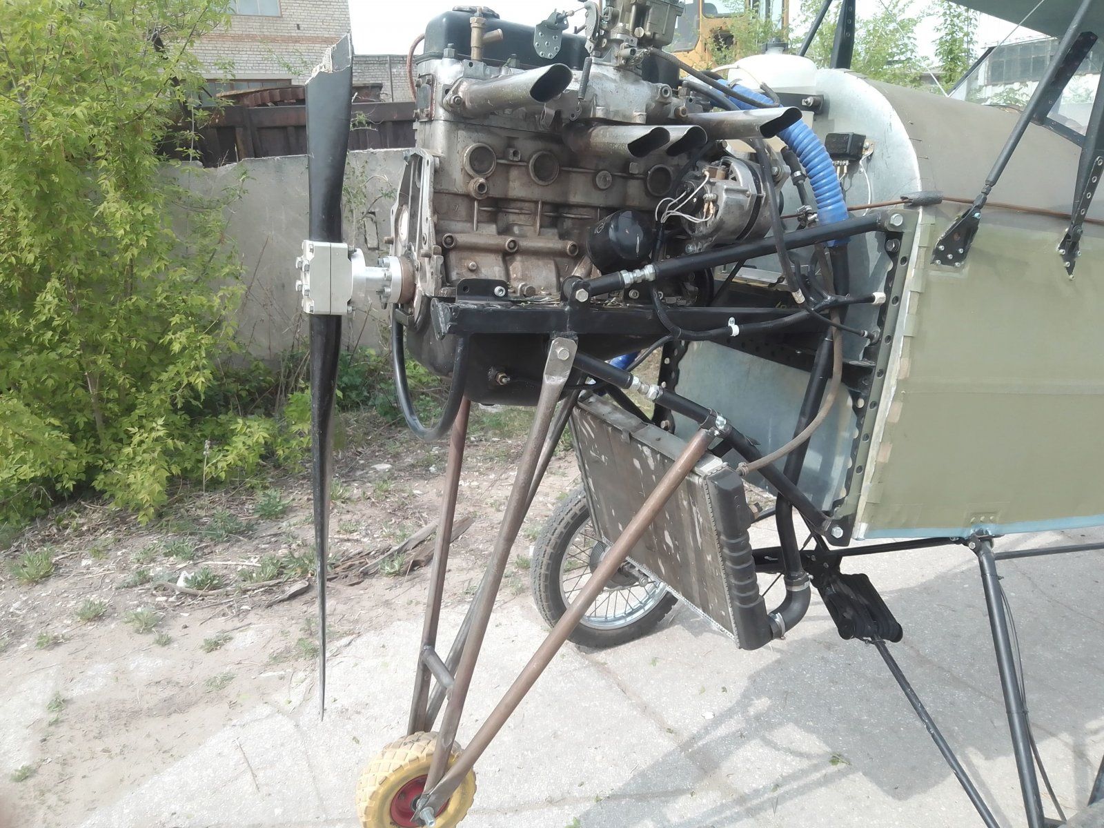

Как УМЗ ? Довели? Что показал?
Да он все что мог уже на стенде показал)) Пока только начали руление без крыла отрабатывать, так мой товарищ маленько не справился и въехал в бетонный забор. Вот только вчера снова запустили после ремонта и замены винта.
