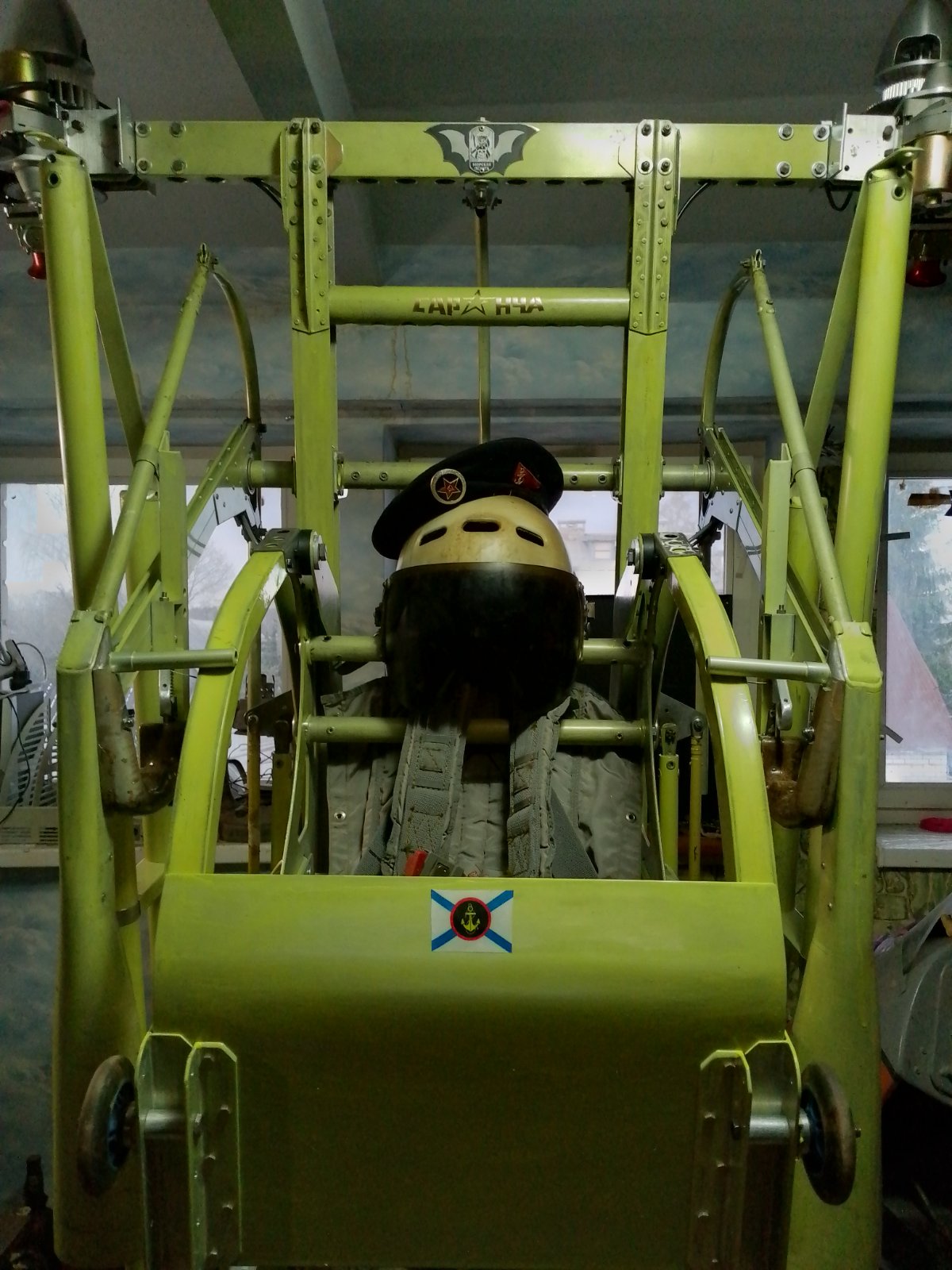

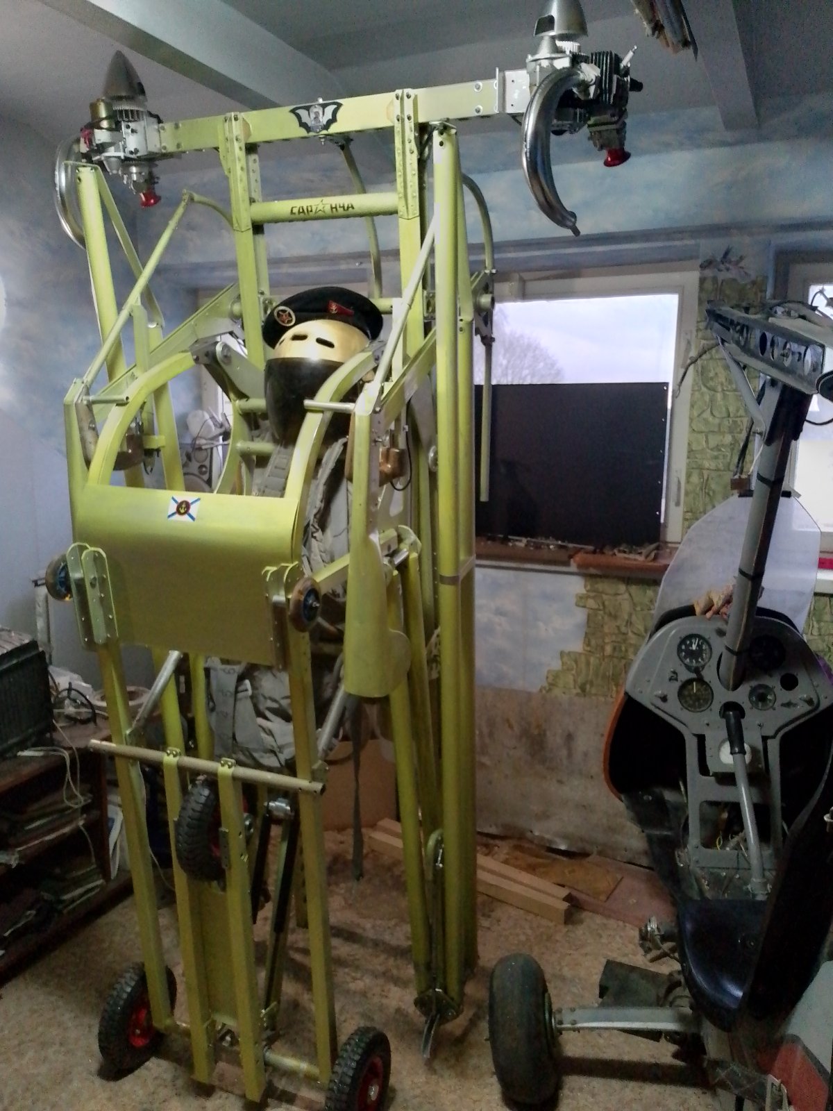

Разобрал, подшаманил, прогрунтовал, собрал. Вот такие сани получились у старого советского морпеха Краснознаменного Северного Флота деда Сани!

Как то оно может и полетит. Только как бы этот ЭКЗОскелет не похоронил под собой настоящий. После того, как сам раскрошился на запчасти, такие изобретения вызывают сожаление к авторам. Вон выглядывает автожир, чем не аппарат?
Можете полное видео снять и опубликовать в бесплатные видеохостинги? Рассказать свои мысли за кадром.
Качество изготовления - супер! Выбор концепции ужасен. Ну не все посадки идеальны, а тут смотришь и невольно думаешь: просто с метра высоты упасть, уже костей не соберёшь! Амортизация нужна, а значит полноценное шасси, а значит изменение конструктива и увеличение веса и т.д....

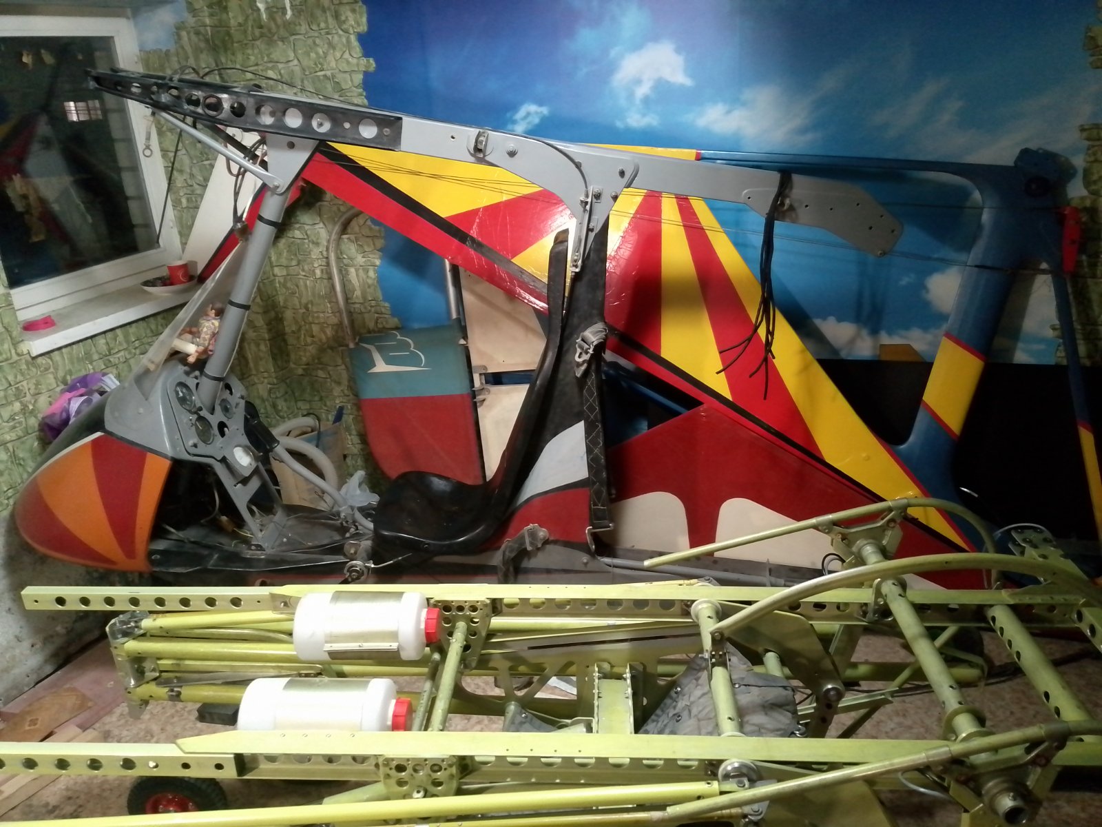

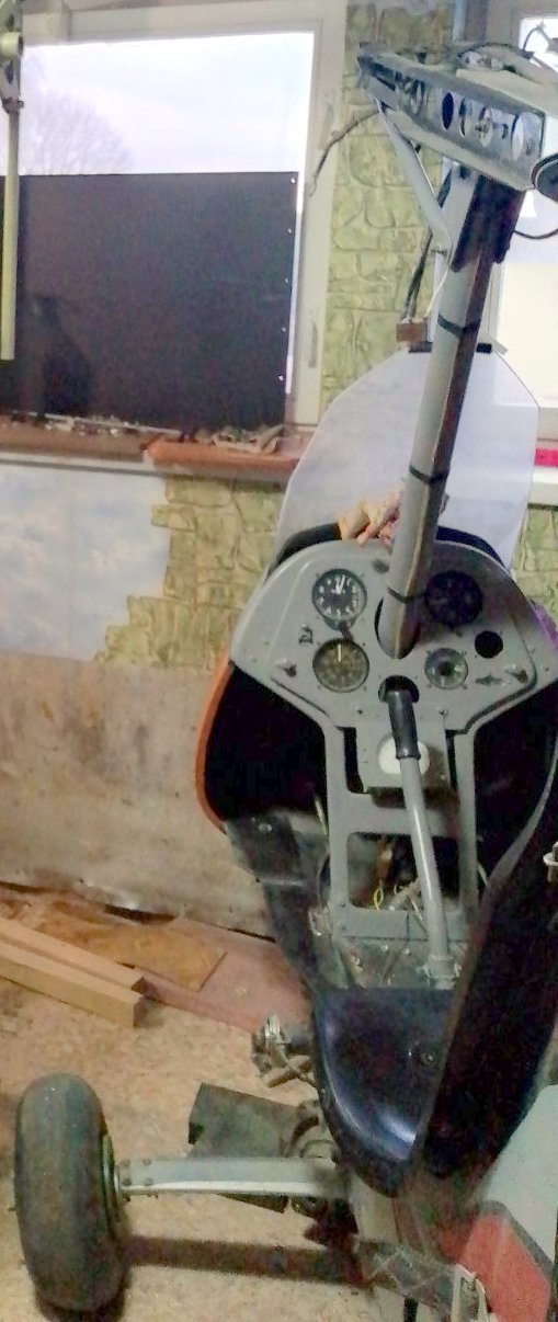

Расскажите лучше, что за аппарат рядом находится?
Рядом находится новый пилон к планеру БРО-11 доработанный под тянущий двигатель со смещенным вперед крылом на 300 мм.

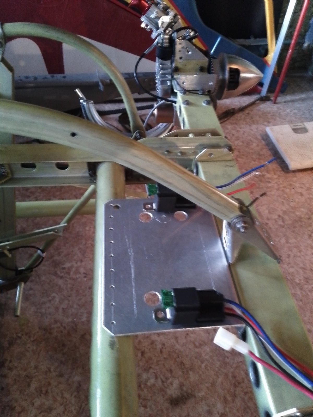

Приладил площадочку для элементов запуска ДВС - реле стартеров на 30 А и АКБ. Столкнулся с дилеммой - какой аккум (АЖМ или гель)
применить на 2,5 Ач или 4 Ач не более 1,5 кг веса, если объем каждого ДВС по 64 сс и у каждого по стартеру ТВ50/60. Советуют литиевые, но на видосах они хорошо горят. А что думают члены нашего клуба?

LiFePO4
