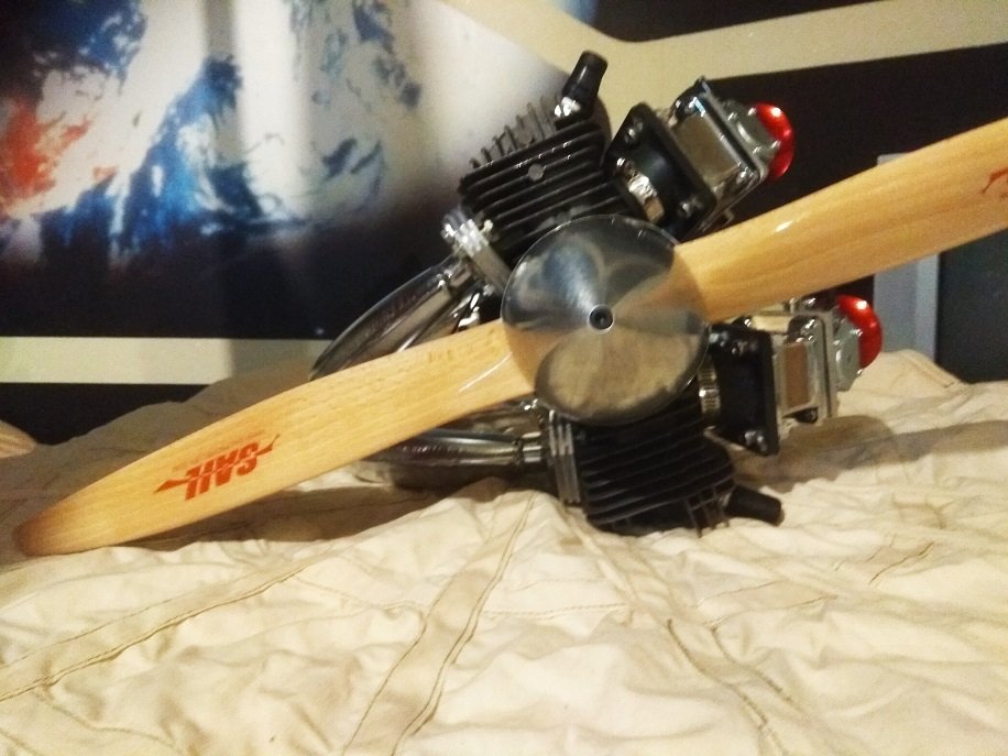

На правом ступица пропеллера потяжелее, думаю потому и тяга 9 кг, и по звуку напоминает 4х такник. Такие данные получились с полуоткрытой заслонкой. Дальше открываю - глохнет- Непонятно. На левом 3900 обороты тоже до середины РУД, но при добавлении РУД не глохнет и обороты эти держит.
Штиль 390? делал на нем силовую установку .
Пропелер 20х8 обороты 8000 тяга 11
Пропелер 20х6 обототы ХЗ тяга 12 (без родного глушителя тяга 16)
С адски редуктором на винте 5413 получили 21кг тяги
карбюратор использовал от хускварны 361 без лепесткового клапана
поле 10000 -11000 чуствуется полка после которой двигатель идет в набор мощности
так в копилку знаний
+ оказалось что очень слабый мембранный насос карбюратора. Система капризна к длине магистралей и димаетру трубок

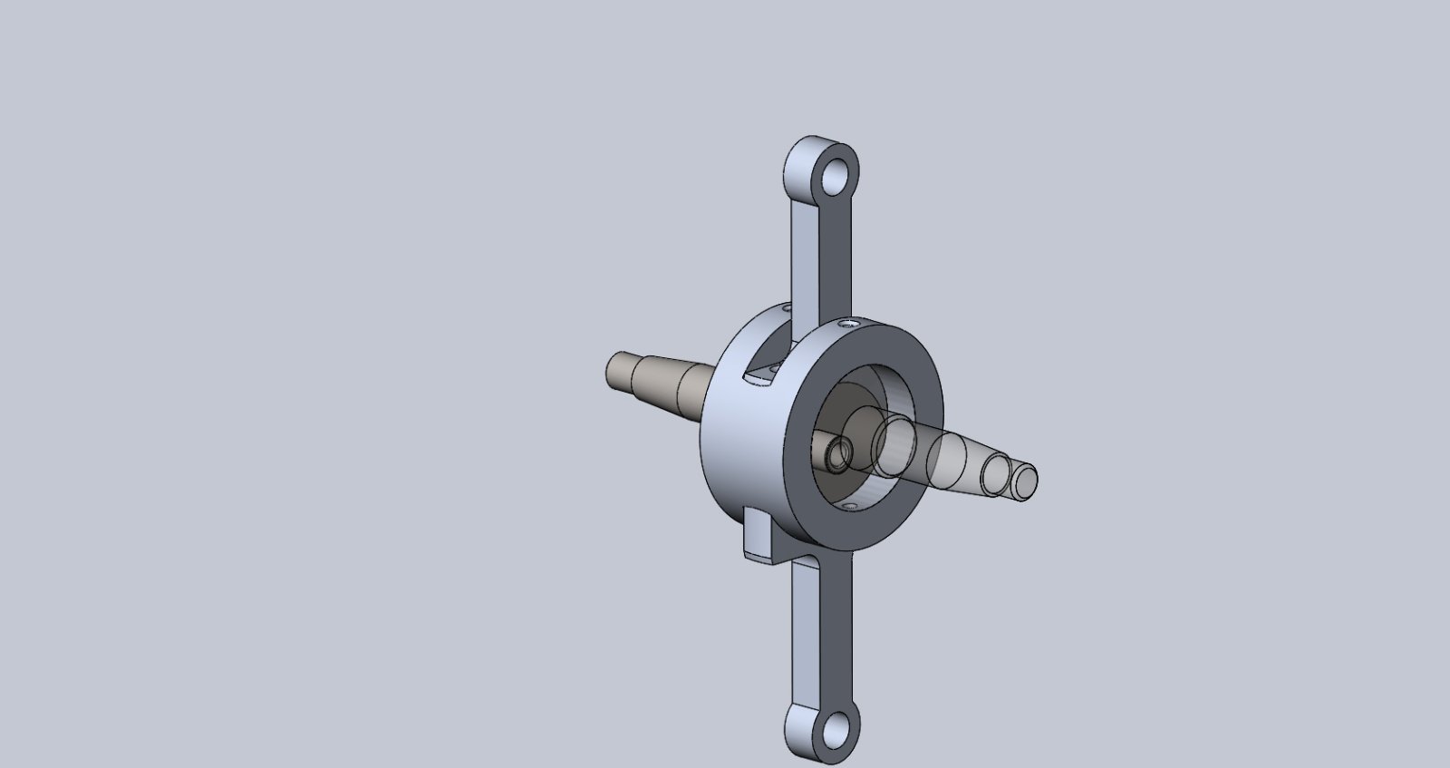

А вот такую компоновку оппозита не пробывал собирать? Здесь тогда нужно приспособить бесшатунный механизм Баландина, тк цилиндры без смещения продольного устанавливаются.
Вот так бы этот механизм бы выглядел, если б были возможности.
    32 КБ · Просмотры: 70
Вопрос к членам клуба- как влияет покраска глушителя в черный цвет? Читал что газы вылетают быстрее. При обкатке левого движка пробывал оборачивать глушитель - банан керамическим матом толщ. 15 мм. Обороты падали до 6500 против 6800 без оборачивания. Видимо теплоотдача цилиндра ухудшалась.
я думаю что если покрасить правое ухо в черный цвет то точно газы будут вылетать быстрее, а если левое ухо в зеленый то медленее
Ну вот, наконец дождался с Алика рекомендованные поднебесной винты 23х8 для их шестидесятикубовиков для проверки заявленных у них 15 кг тяги. Ну и пару глушителей- банан с дополнительной банкой на выходе. Это просто сквозная пустая оказалась банка без каких то добавок и перегородок по снижению звука. Запустил сначала с преждним глушителем. Правый вышел на обороты 5500, тяга 6 кг.
    172,1 КБ · Просмотры: 21
    154,2 КБ · Просмотры: 21
Перед установкой нового глушителя решил попробывать запустить без глушителя. Оооооо..... обороты 6500, тяга 9кг. В пике при резкой даче газа до 11 кг, потом сползает до 9 -ти. С новым глушителем обороты 6000, тяга 7.5 кг. Права была Алиса- глушитель банан задавливает обороты.
Ну и для чистоты эксперимента и слов Алисы обрезал задний патрубок первого глушителя. Получил тож самое что и без глушителя- обороты 6500, тяга 9 кг. Да. Фазу выпуска изначально пропилил до 180 град. , на поршне напротив перепускных окон сделал обнижения на 1,5 мм. Компрессию намерил 8 атм. Ну а как тут можно 15 кг тяги получить? может я чего перехимичил? Что скажут члены клуба.
    291,6 КБ · Просмотры: 27
    164,8 КБ · Просмотры: 28
