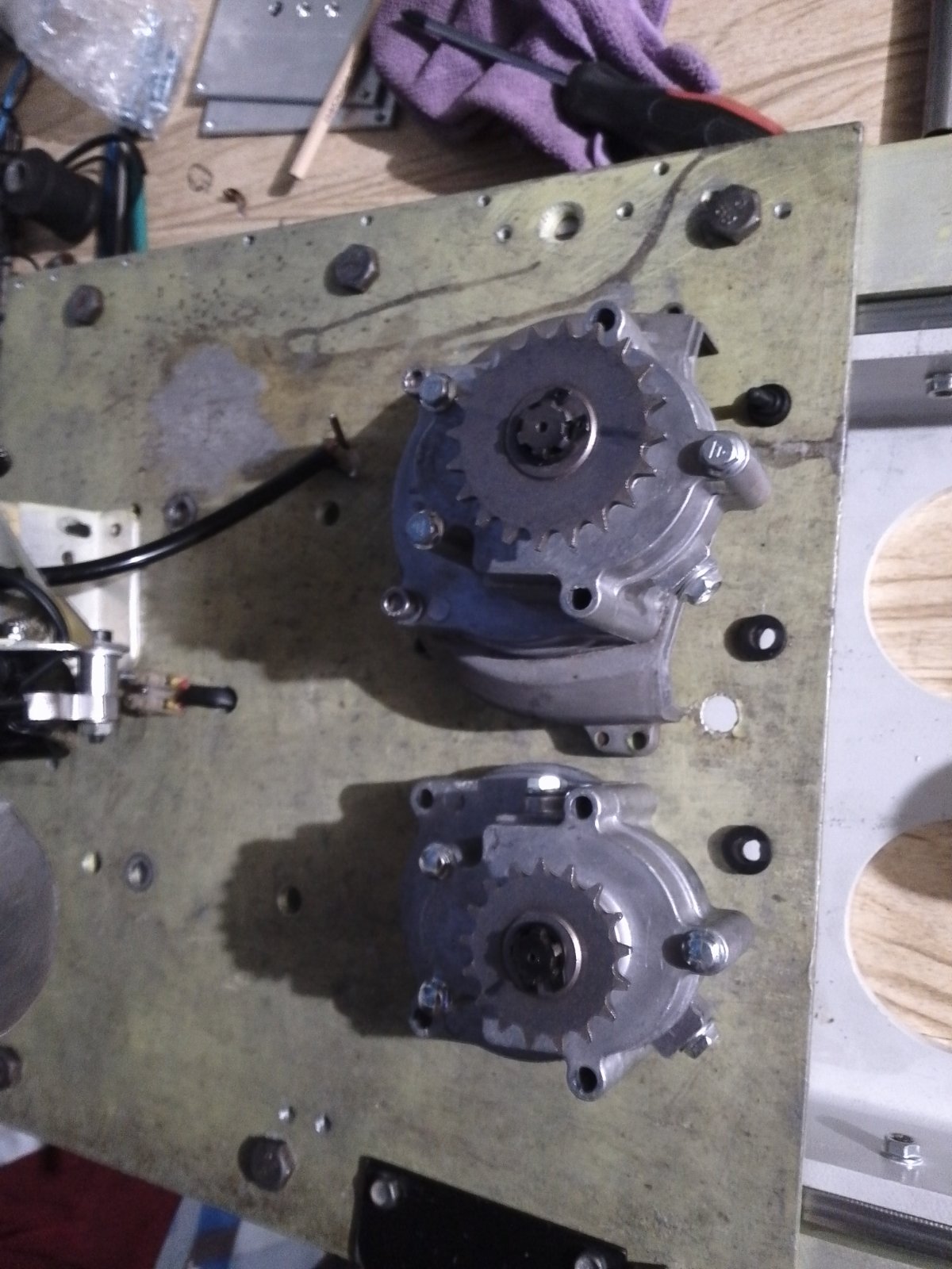

А с такими редукторами с передаточным 1:4,5 не пробывал заниматься?
    246,9 КБ · Просмотры: 107
Смотрел на них внимательно. Пришел к выводу что нужно растачивать коленен вал потом вставлять туда маленькую шестерню от этого редуктора, проваривать. И затем все это дружить . Нарезать шетерню на колен вале косозубую мне показалось не возможным в моих условиях. Если ставить через муфту и сцепление то получается слишком громостко . Фланцы слишком разные. Если бы выход силовой резьбы был бы паралеьно валу то шансы бы были.

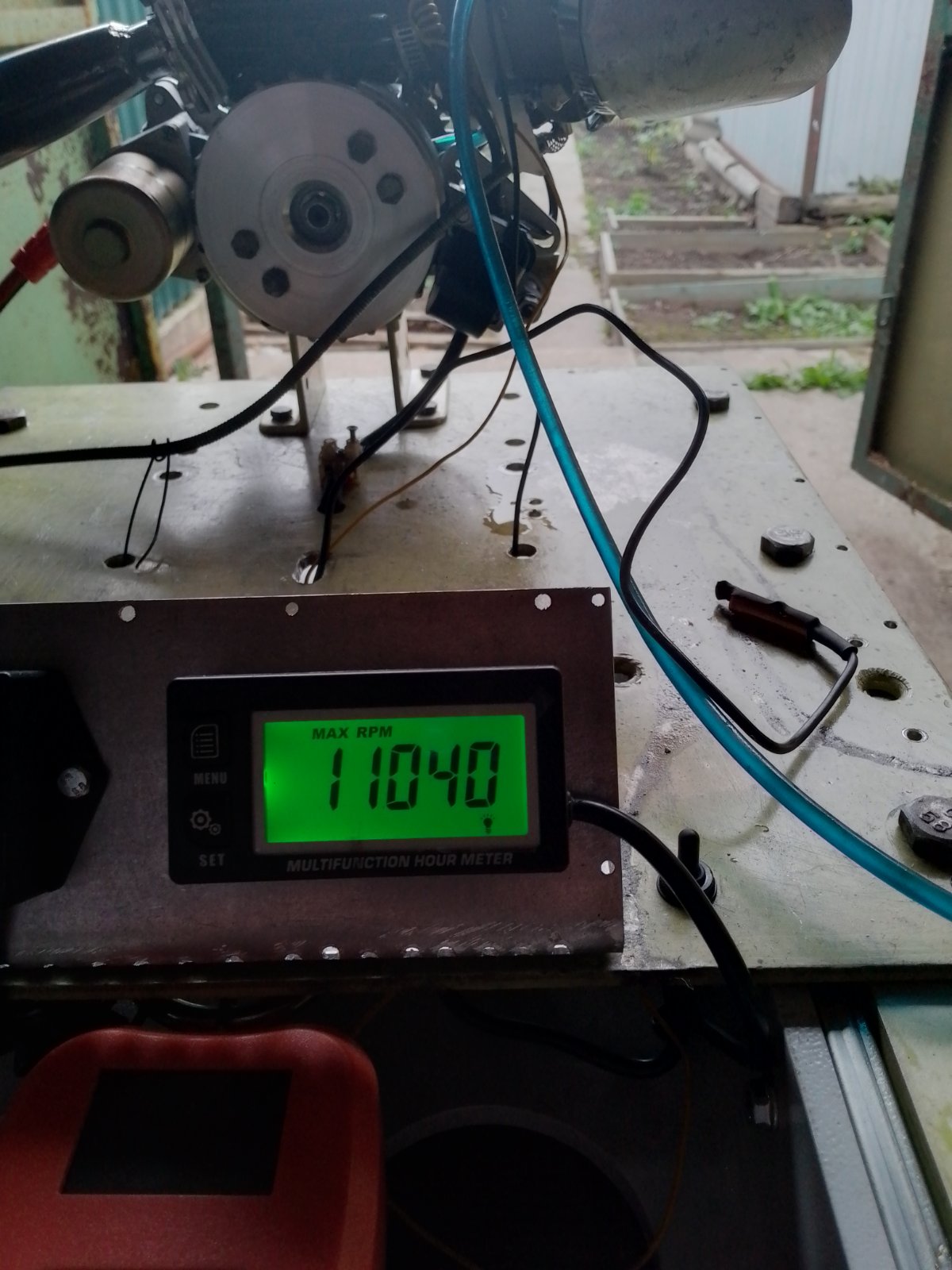

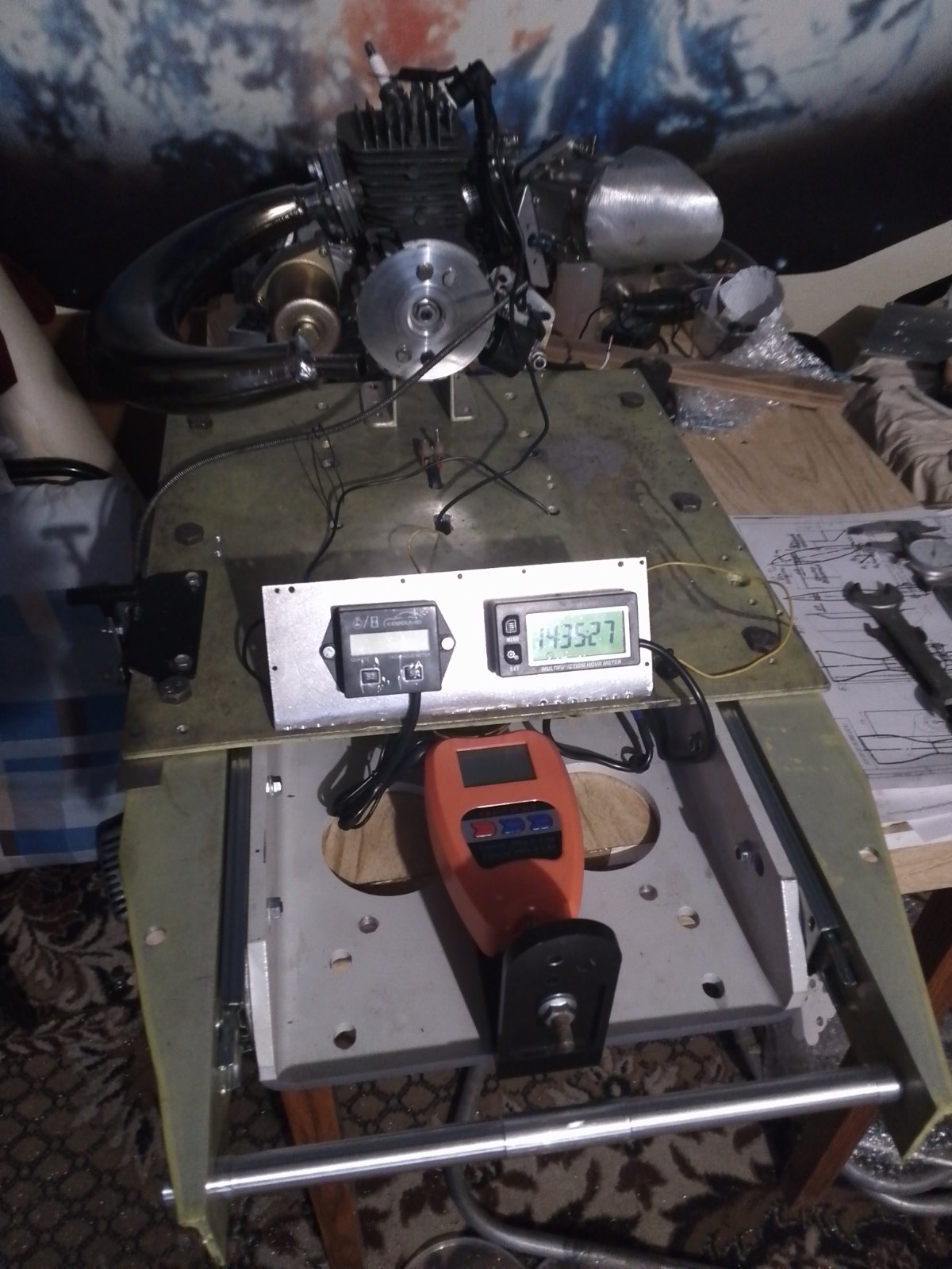

Во такой стендик соорудил. Кто знает, на сколько такая конструкция грешить будет?
    233,3 КБ · Просмотры: 96
Проверил работу без пропеллера. Левый движок выдал мах 11000 об мин. С пропеллером диам 0.5 м на оборотах 6600 -тяга 6.2 кг. С пропеллером 26х12 на оборотах 3600- тяга 5.2 кг.
Проверил правый движок с пропеллером 26х12 на оборотах 3300- тяга 9.8 кг. Парадокс.
    216,1 КБ · Просмотры: 50
Безмен цифровой или механический? Цифровой может врать из за вибрации и наводок
Скорость на концах лопастей какую принимал?
Скорость на концах лопастей не рассчитывал . Пропеллеры подбирал через потребляемую мощность на оборотах. Данные брал из китайских мануалов.
Цифровой безмен. Скорость на концах в расчетах принимал 220 м/с. Для эксперимента я руками добавлял тяги. Показания возвращались в указанные выше, те же что и от нуля кг.
Цифровой безмен
У него есть некая частота опроса пьезодатика, с которой он берет вес, потом усчредняет и выдает в цифровом виде.
Возможно , пульсация крутящего момента мотора создает неравномерность тяги и при определенных частотах оборотов оно совапдпет и весы врут.
Попробуйте пружинным замерить.
ИМХО скорее дело в кинематике стенда. Не понял, какие там рычаги между осью винта и безменом.
