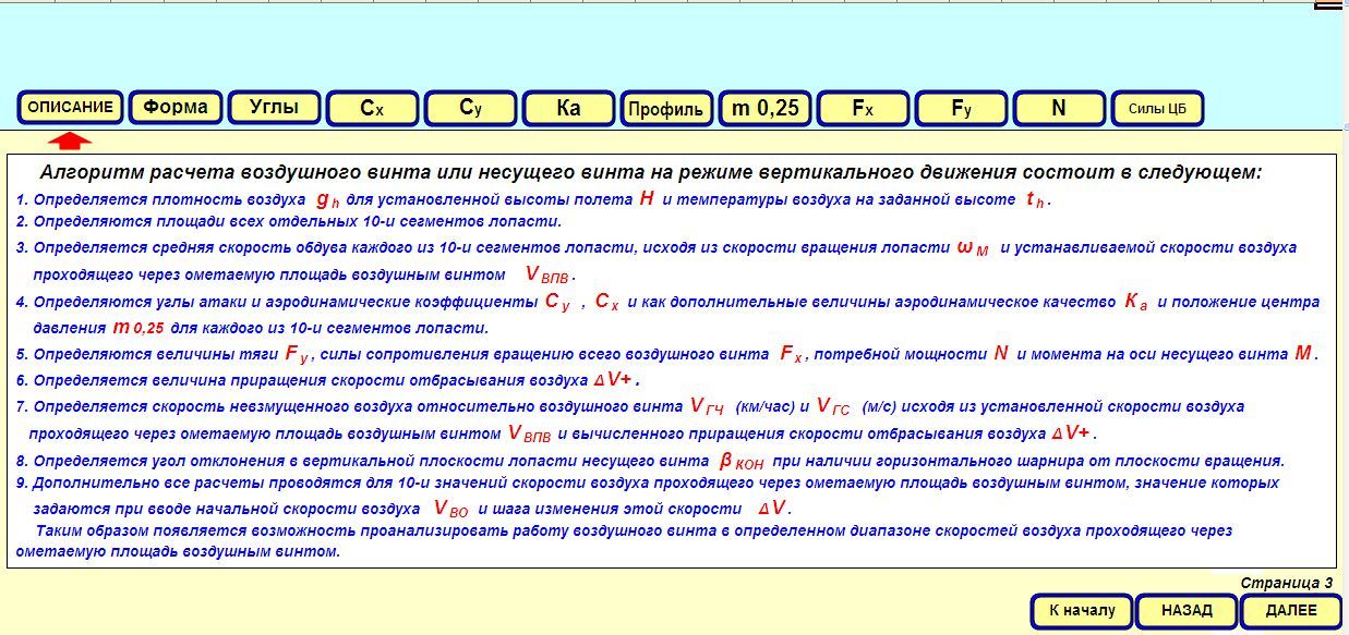

Вот и я в своей программе расчета учел эти две зависимости.
Так что мне нет необходимости вначале проводить расчет в условиях МСА, а потом пересчитывать по очередной методике результаты для конкретной высоты и конкретной температуры воздуха.
Открою Вам свой "страшный секрет" заложенный в мою расчетную программу.
В своих расчетах я пользуюсь "строго засекреченной" формулой :
Fy = Cy*q*S*V[sup]2[/sup]/2
Так вот, в формулу расчета я ввожу конкретную плотность воздуха для конкретной высоты и конкретной температуры воздуха.
И ни каких плясок с бубном для пересчета после расчета.

А если Вы сомневаетесь в том, что я не в курсе о реальной мощности, то Вы глубоко ошибаетесь.
Проанализируйте мою программу расчета воздушного и несущего винтов и Вы там найдете ответы на большую часть своих вопросов.

Судя по этой фразе Вы даже и не удосужились глянуть в мою расчетную часть программы.
А там все по [highlight]законам постоянства и неразрывности расхода как раз и происходит.[/highlight]
Похоже, что нет, т.к. Ваша "знаменитая программа" работает в условиях [highlight]атмосферы Анатолия Крымского[/highlight], не имеющей ничего общего с МСА...
И эта фраза так же свидетельствует о Вашем поверхностном ознакомлении с той программой.
Там, прямо на первом листе, есть все сведения о той атмосфере в которой происходит расчет.
И все расчетные формулы и зависимости взяты из уважаемых всеми учебников и справочников, которыми пользуются все аэродинамики.
Так что пожинать лавры за "открытие" некой [highlight]"атмосферы Анатолия Крымского"[/highlight] мне не доведется.

Теперь понятен вопрос.
Сразу отвечу как я это проделываю в своей программе расчета.
Значит так.
Запускаем программу расчета и нажимаем на панели задач кнопку "Описание" в левой верхней части окна.
В открывшемся окне нажимаем на кнопку "Пояснение" в правой верхней части окна.
Далее щелкая по кнопке "Далее" в правой нижней части окна открываем лист №3 и читаем текст. (См. ниже на картинку)
Теперь поясню подробнее.
Сразу оговорюсь, что при составлении программы меня в первую очередь волновала тяга маршевых винтов, поведение ВИШ на различных режимах полета и вертикальная тяга несущего винта при зависании, вертикальном взлете и при вертикальной авторотации.
Косая обдувка несущего винта пока не дождалась своего воплощения в программе.
Столкнувшись  с проблемой определения приращения скорости отбрасывания воздуха при различной скорости прохождения воздушных масс через плоскость вращения я принял другой алгоритм расчета, что вызвало бурю непонимания "Бывалого" вместе с его группой "экспертов".
Как я поступаю?
Я сам преднамеренно задаю в расчете скорость воздуха проходящую перпендикулярно плоскости вращения (через ометаемую площадь).
Эта скорость равна в первом приближении скорости полета и приращения скорости отбрасывания того воздуха.
В этом реально проходящем воздухе лопасти обдуваются под определенными углами, что просчитывает программа.
Программа рассчитывает углы атаки участков лопасти исходя из угла установки лопасти, её крутки и углов обдува этих участков лопасти.
Рассчитывается реальная скорость обдува участков лопастей не забывая о треугольнике скоростей.
Далее по характеристикам зависимости "Су" и "Сх" выбранного профиля с учетом его относительной толщины вычисляются конкретные величины сил "Fy" и "Fx" и вектор полной аэродинамической силы для каждого из 10 сегментов лопасти.
Потом учитывая углы обдува,  для каждого сегмента лопасти раскладывается вектор полной аэродинамической силы на вектор тяги параллельный оси вращения и на вектор сопротивления лежащий в плоскости вращения.
Просуммировав продольные вектора получается тяга винта, а просуммировав моменты сил сопротивлений получается общий момент на оси воздушного винта из которого зная скорость вращения определяется затрачиваемая мощность на валу воздушного винта.
Теперь, зная силу тяги и площадь ометания и конкретную плотность воздуха вычисляется скорость приращения отбрасываемого воздуха для создания именно такой тяги.
Потом, из преднамеренно заданной скорости воздуха проходящего через плоскость вращения вычитается это приращение и отображается в виде скорости воздушного винта относительно невозмущенного воздуха вдали воздушного винта.
Таким образом удалось избавится и от учета индуктивной скорости при обтекании лопастей, и от трудностей в определении приращения скорости отбрасывания при алгоритме расчета где задается скорость полета.
В результате получается не совсем та скорость полета, но при некотором навыке работы с помощью счетчиков установки скорости проходящего воздуха через плоскость вращения и с помощью счетчика угла установки лопасти удается получить довольно высокую точность на выход к искомой скорости полета. Причем этот навык приходит очень быстро, буквально на второй- третий день.
Те кто не достаточно набил руку могут не сильно парясь построить графики по расчетным точкам при условии наиболее близкого совпадения либо мощности, либо скорости полета.
    173,7 КБ · Просмотры: 106
