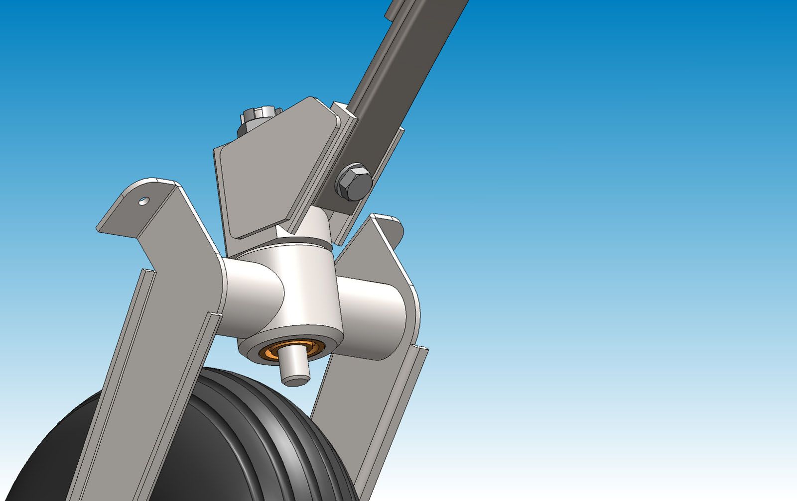

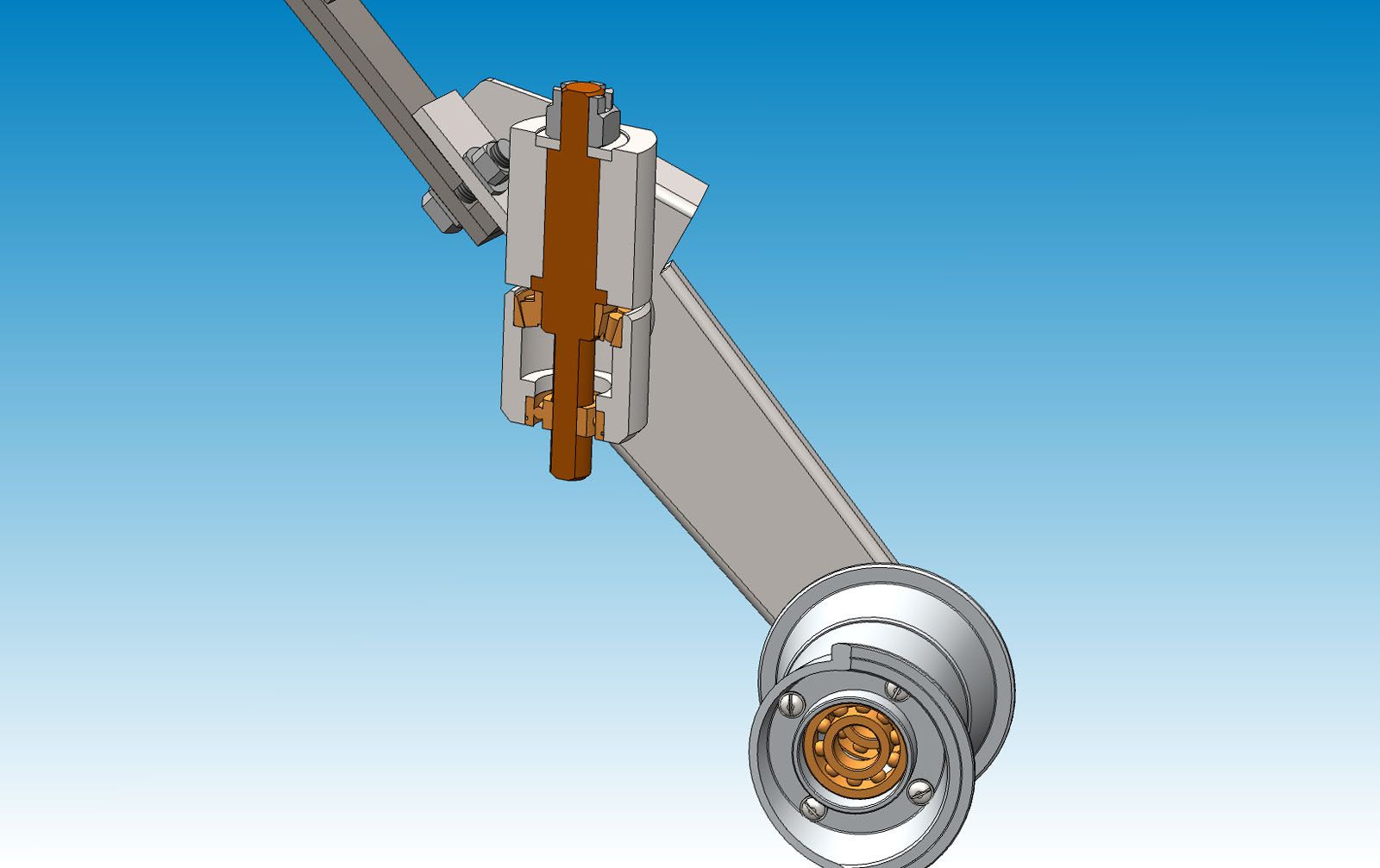

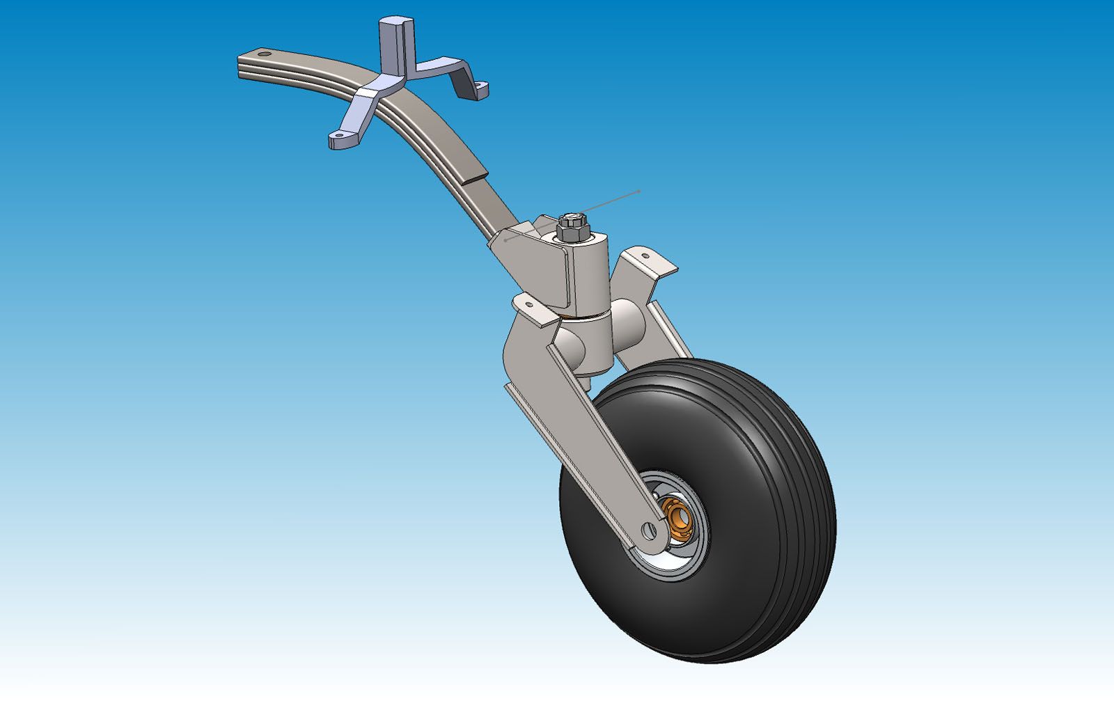

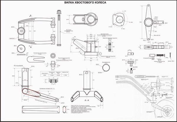

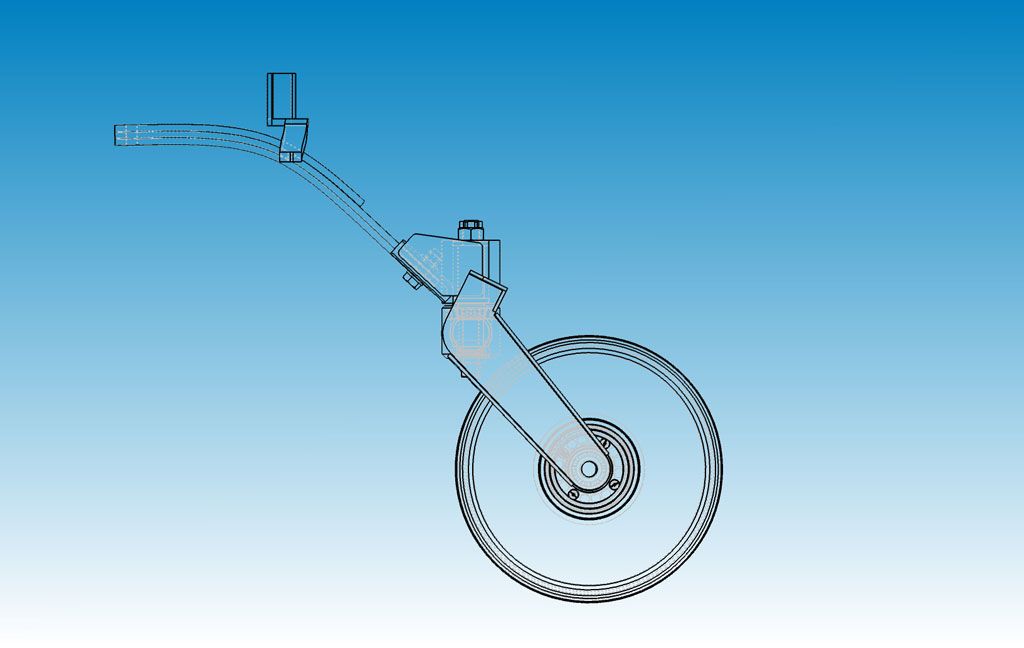

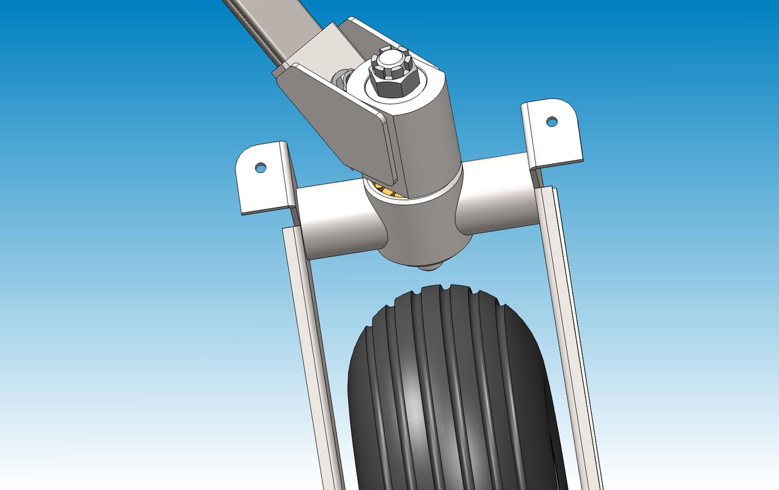

Хочу услышать мнения, советы и критику спроектированного мною узла.

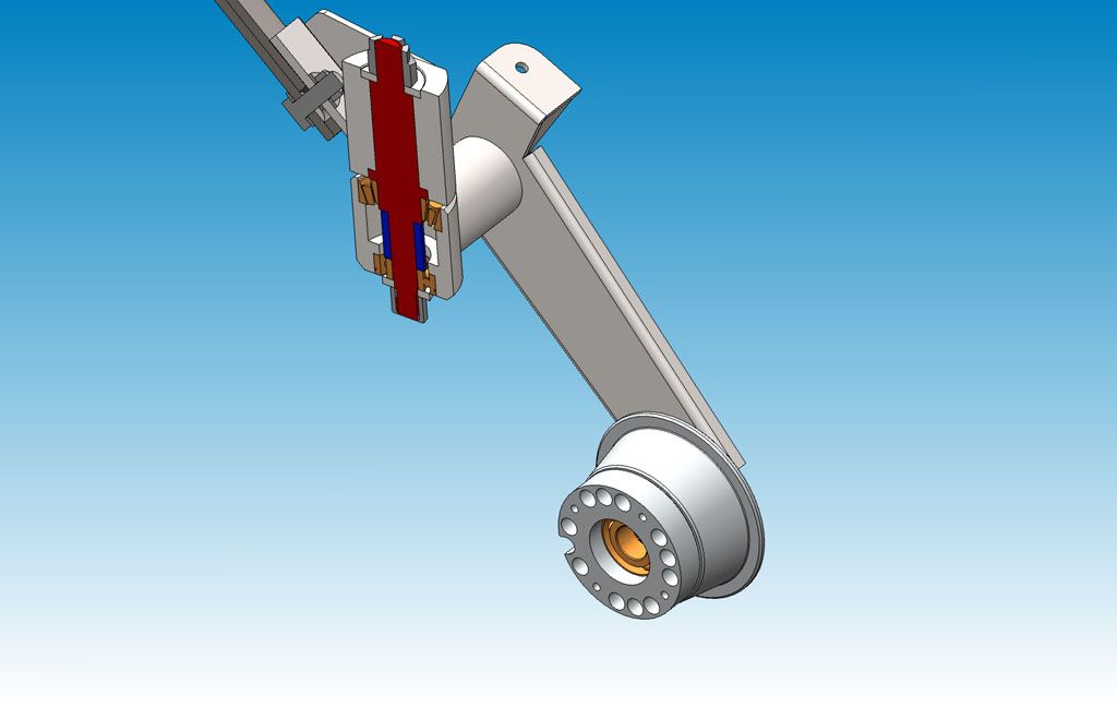

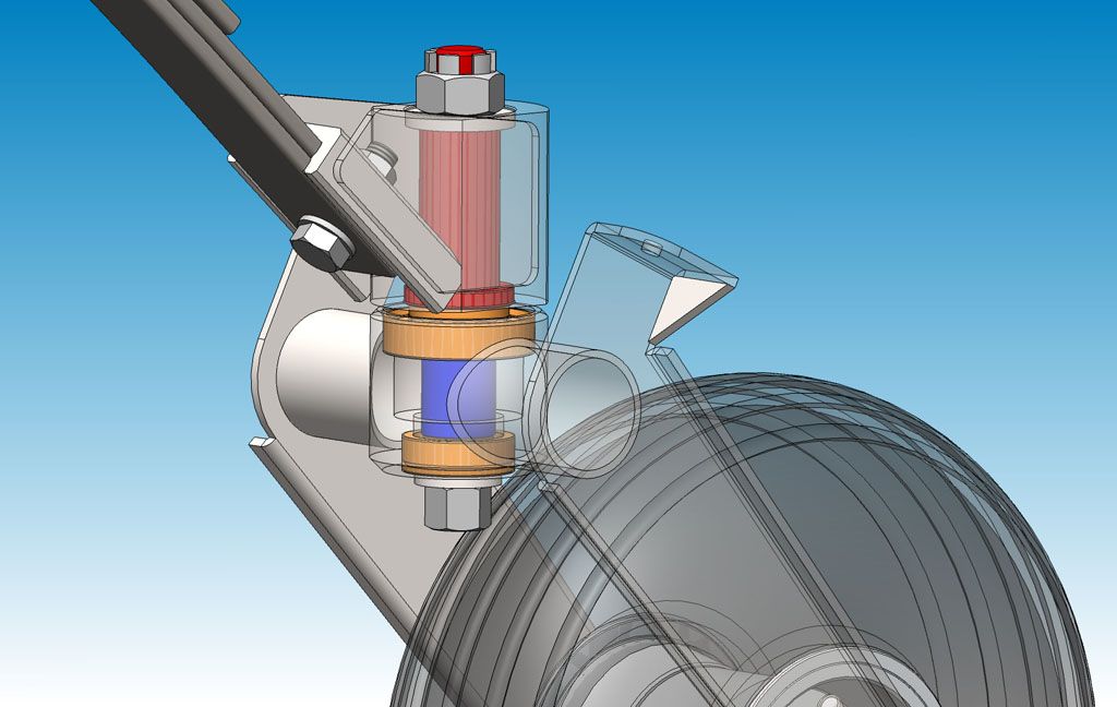

1. Сейчас хочу доработать место сопряжения втулки поворотной и втулки в которую ось наглухо закручена. Что бы в подшипник грязь не попадала.
Вес конструкции вместе с рессорой но без колеса получился 4 кг.
Буду еще кое где косыночки маленькие устанавливать.
Выдержит ли листовая вилка из листового металла СТ20.толщиной 3,2 мм. Не загнется?

Вилочку надо передумать, или замкнуть контур, иначе поползёт. Кстати Ваша "крестовина" сможет сохранить геометрию после сварки ? Ведь в ней подшипники ...А так мне понравилось, взял на заметку. Спасибо.
Именно поэтому я и сделал эти втулки толстенные. Не стал удалять материал изнутри. Что бы уменьшить этот эффект!Что будет по факту не знаю.
Антон, простите за нескромный вопрос про конструкцию хвостовой стойки.
Не понятно как будет держаться вилка колеса на оси вращения.., чем она крепится?
При отрыве хвостовой части самолета от поверхности вилка должна остаться на земле вместе с колесом, если судить по чертежу, конечно если не брать во внимание, что роликовые подшипники посажены на горячую на саму ось.., но это все равно не успокаивает. Также не предусмотрено конструкцией нейтрального положения колеса. В любом случае жесткого соединения с педалями  оно не будет.., а через демпфирующие пружины, но болтаться в свободном положении будет.

После конического пошшипника который сверху в бурт оси встанет распорная втулка. Она упрется в нижний подшипник. А на кончик оси навернется гайка и зажмет нижний подшипник по внутренней обойме. Все будет затянуто и будет легко вращаться. Немножко не доделана моделька ! Сори!!
Нейтраль делают пружинами!! При посадке педали держат нейтрально!

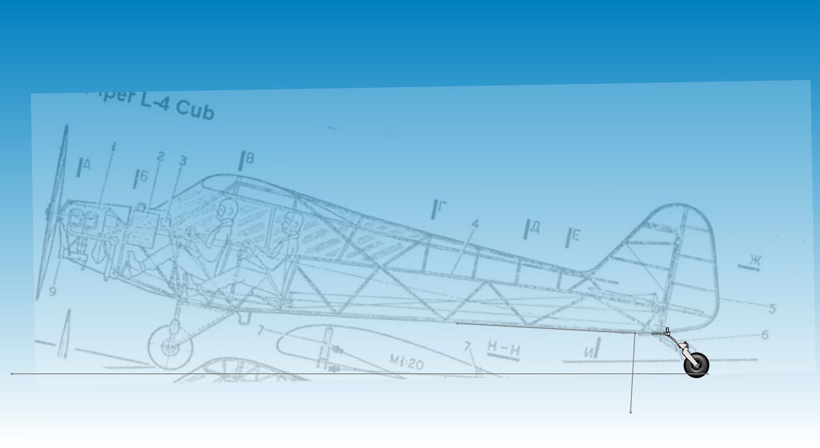

По поводу угла установки оси.
Угол установки нужно делать 90 гр. по отношению к оси самолета.., в стояночном положении он будет равен стояночному углу самолета, а при нагрузке будет приближаться к углу 90 гр. в стояночном положении.
Учтите, что рессора имеет свойство разгибаться..

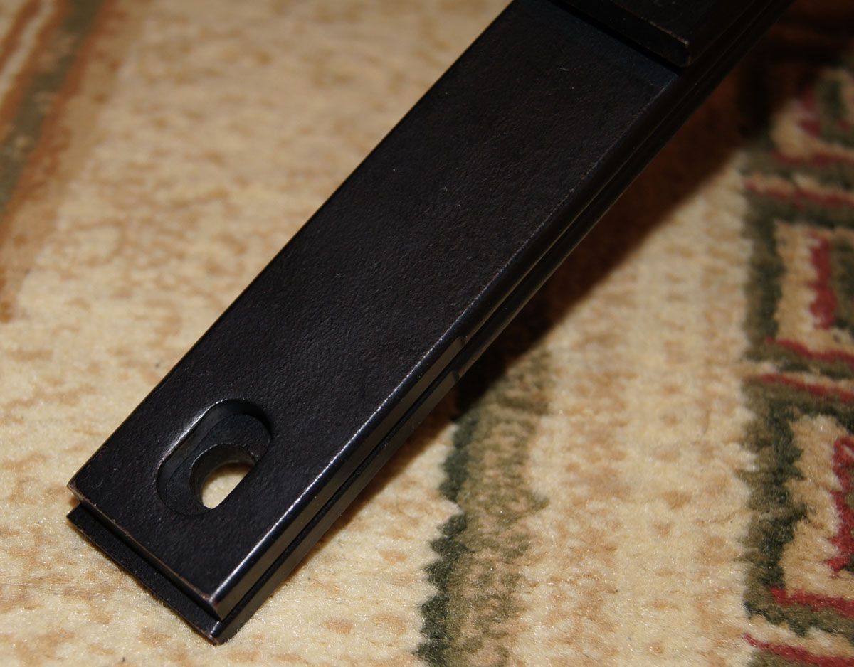

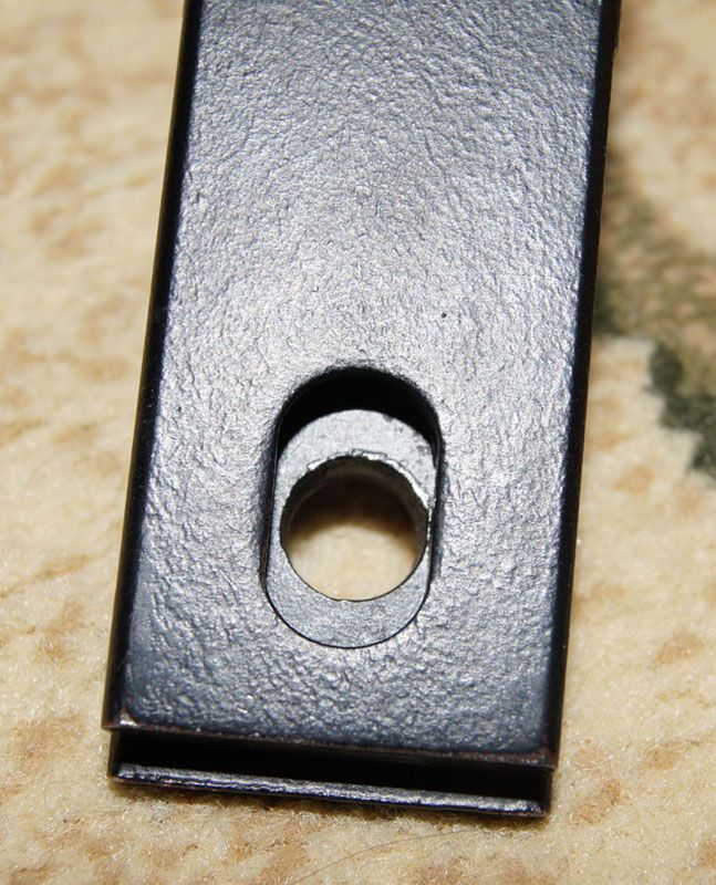

Еще мне не совсем нравится то что оба листа рессоры получаются зажаты крепежным болтом. В верхнем листе имеется паз овальный. Видимо для того что бы на срез нагрузок не было. Тогда это предусматривает хождение листов между собой в процессе работы. А они зажаты. Если посмотреть на чертеж который прин скрин с экрана на 18 сообщений выше, то можно увидеть на виде снизу справа А-А то что закреплен поворотный механизм наточно такую же фрезерованную П образную пластину.Рессора на чертеже такая же!

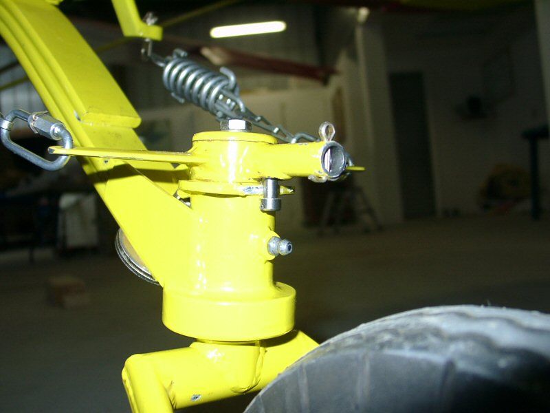

Рессора заводская для Piper3Cub. Из США

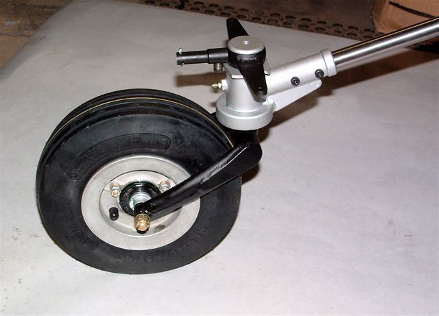

Антон.., там он автоматически стопорится.., но не наглухо.., вот в чем там вся фишка.., сам стопор, который имеет радиусы входит в отверстие и выходит из него за счет направляющего болта (ползунка), который скользит по фигурной пластине, поджимается он пружинкой.

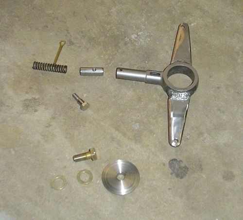

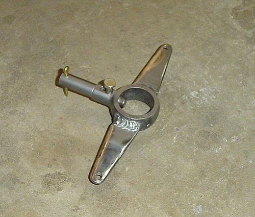

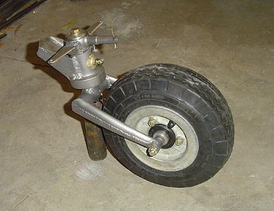

Вернемся к вопросу по моей опоре!! Чего я тута упустил? Или может что то упростить можно? По легче сделать?

Антон, сейчас у нас есть новая опора в Березниках, если интересно можно посмотреть, попробую фото послать тебе.Но главное сделать осевую часть как можно ниже,а ось необходимо развить по диаметру уходит изгибающий момент оси.
Это повышает работоспособность.
Нечто подобное как у тебя на картинке у нас было,ось гнуло, народ роптал.
А что понимается под осью самолета в данном случае? СГФ? ось двигателя? плоскость хорд?
Владимир Павлович сформулировал правильнее и в этом отношении я поддерживаю Лапшина.
Думаю, нет смысла заморачиваться с подшипниками качения. Лучше обойтись втулками (подшипниками скольжения). Относительно маленькое трение подшипников качения может сыграть злую шутку с точки зрения автоколебаний (шимми) Так же это позволит сделать ось поворта "с запасом" (так чтобы она не гнулась, как упоминал Какурин).
Если все же связываться с подшипниками, то лучше их расположить как показано на чертеже и фотографиях Андрея59. Такая схема позволяет получить меньший изгибающий момент оси.
А механизм показанный Андреем на чертеже делает следующее: в определенном диапозоне углов отклонения управляющей качалки сохраняется жесткое соединение этой качалки с осью вилки колеса. При превышении определенного угла отклонения качалки (скажем, 15 градусов) она рассоединяется с осью и ось с вилкой колеса может поворачиваться независимо от качалки (свободное ориентирование возможное, скорее всего, только на земле, например, предельный случай, вам надо катить самолет вперед хвостом и соответственно повернуть вилку на 180 градусов)
