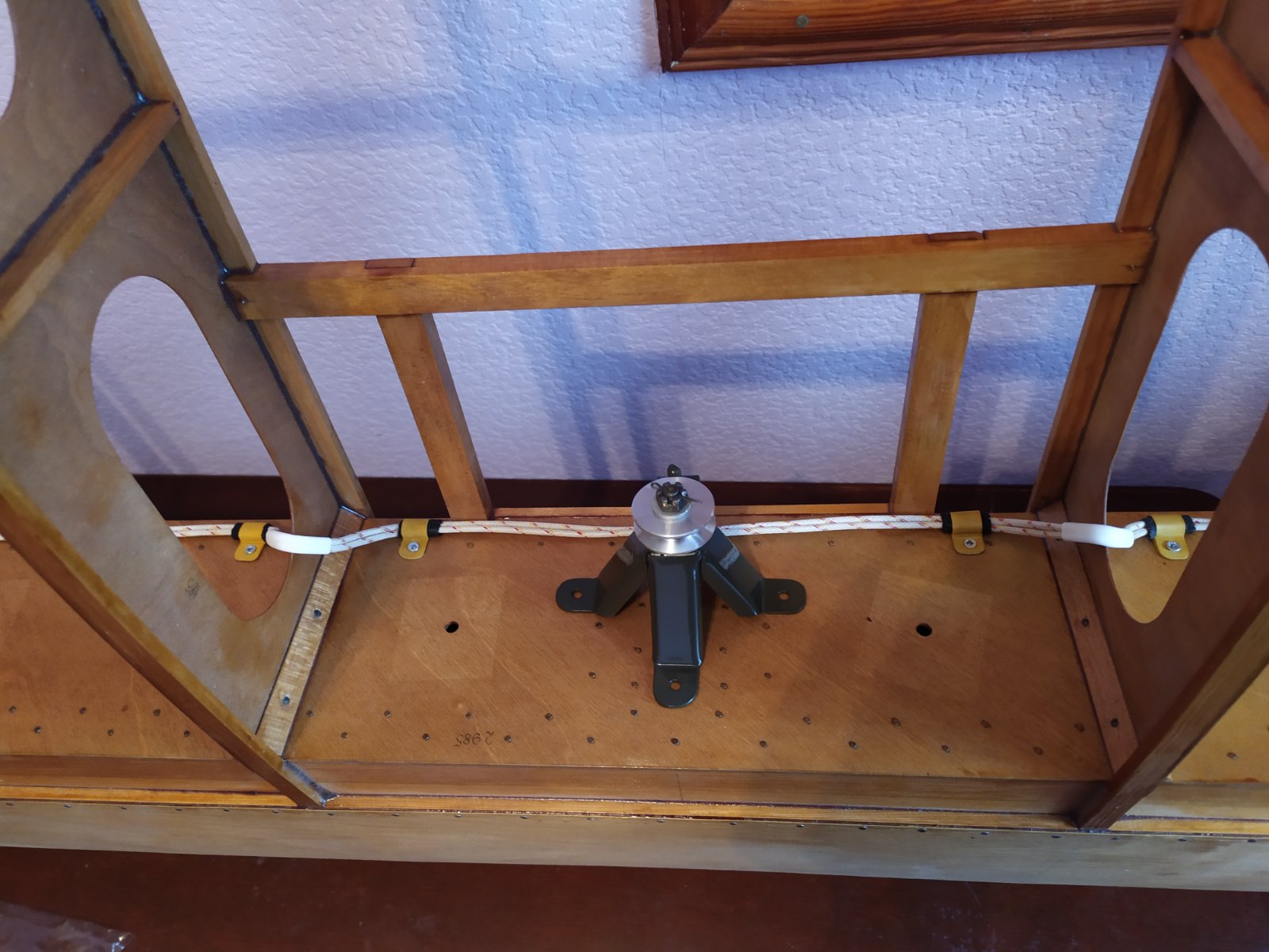

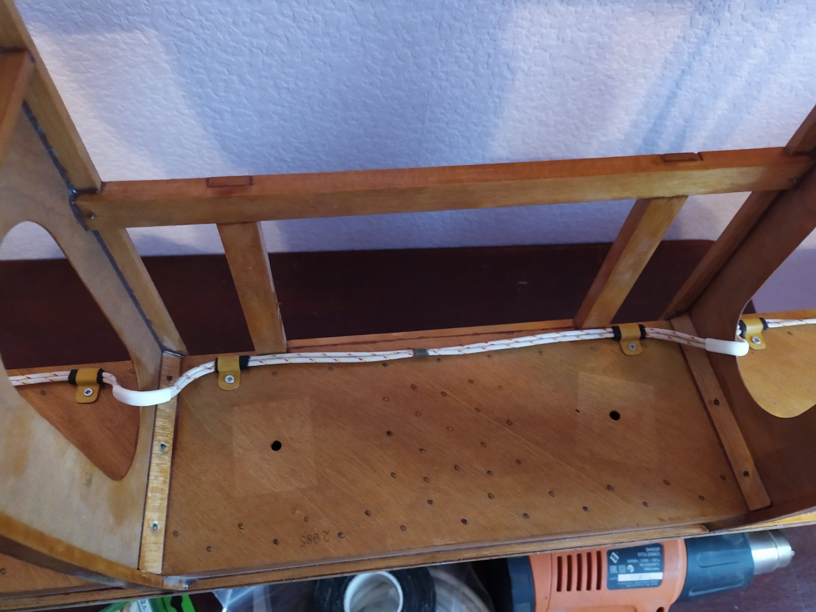

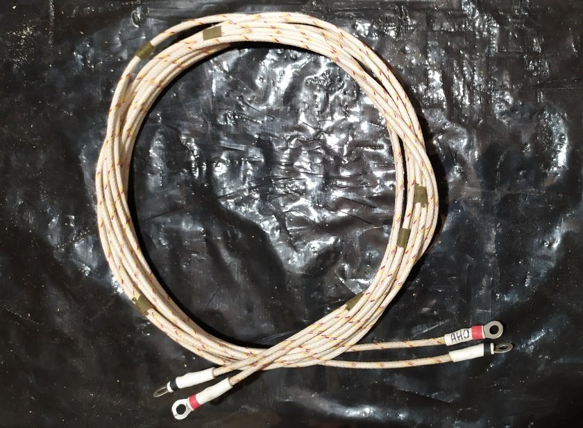

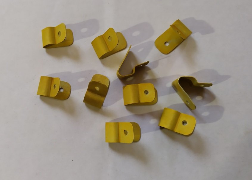

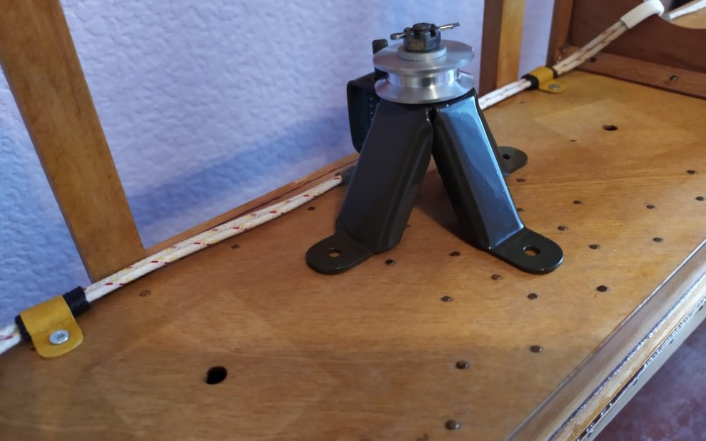

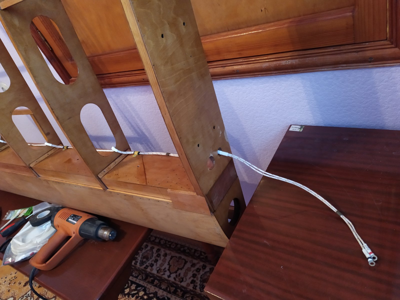

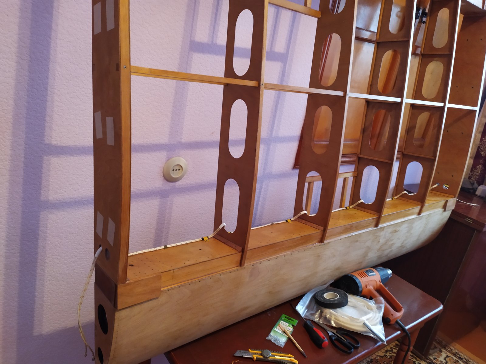

Пока в мастерской прохладно, повозился дома с электрикой центроплана.

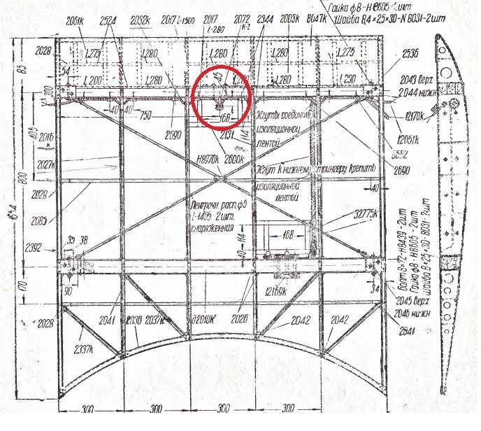

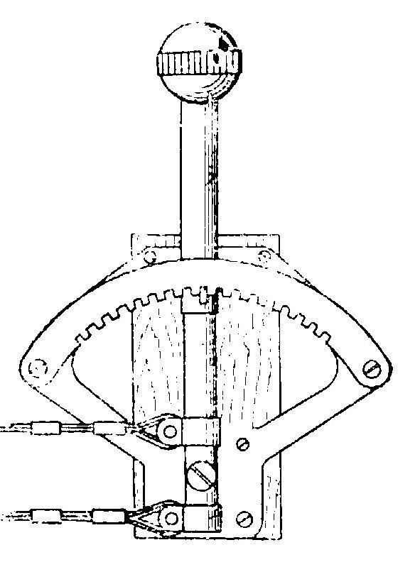

Точных координат для установки по высоте нет, поэтому пришлось только полюбоваться, засверливаться не решился. Определюсь с местом когда будет прокладываться тросовая проводка от центроплана к ролику консоли крыла. Или может читающие тему строители(строившие) подскажут где именно дырявить?

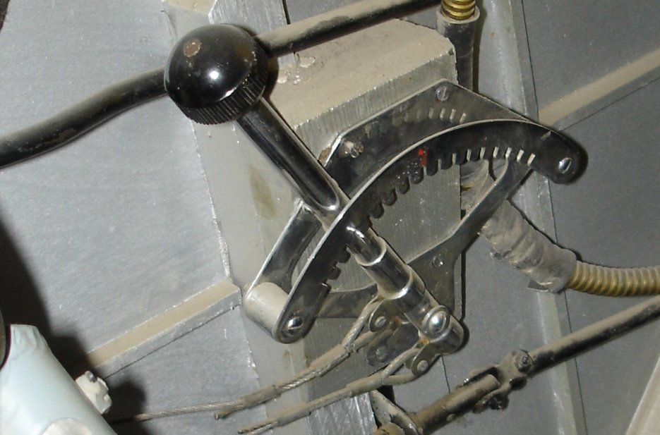

Вопрос знатокам.
Правильно ли я прикинул, что перемещение рукоятки управления триммером на одно деление отклоняет триммер на 5 градусов. Соответственно при положении рукоятки в крайнем(8-м положении), триммер будет отклонен на 40 гр. Или это много для него? Для скоростей уважаемого дедушки вроде как самое то?

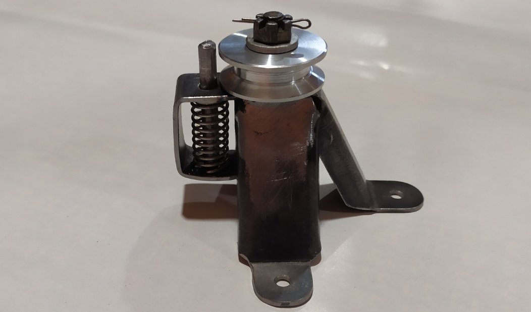

Мне не понятно как это может вообще работать без провисания тросов, нужен сектор по принципу педалей Як-52 например
Для предотвращения провисания тросов есть определенная схема их натяжения, как то натяжители, раздвоители. Вопрос ни о чем.
