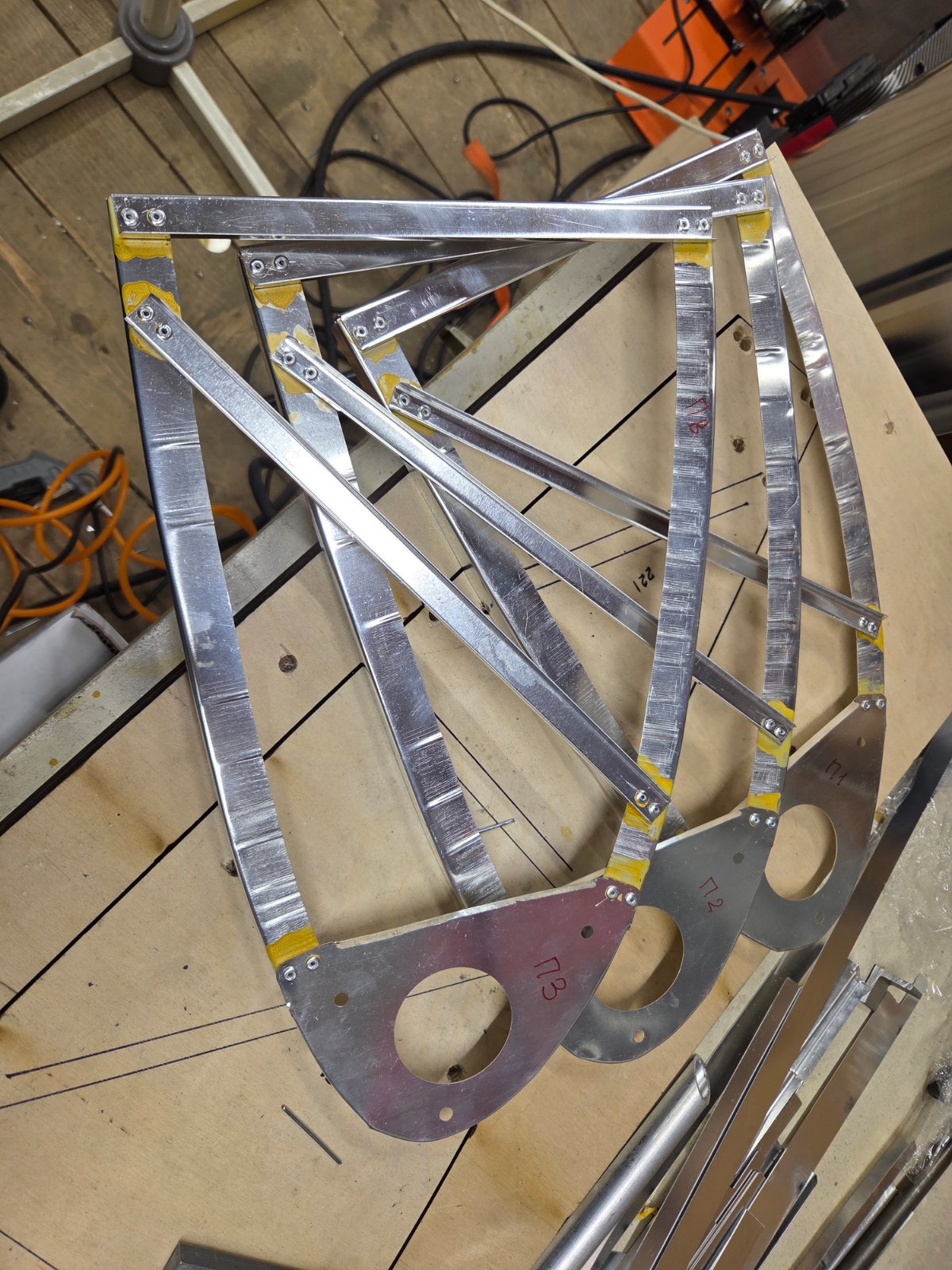

Сделал шаблоны из фанеры для нервюр. Пока пробная партия из 4 штук, все получается. После небольших коррекции буду заказывать лазерную резку на весь комплект. Планируем при сборке промазывать места соединений грунтом.

Да с чего им идти то? Начитались страшилок и теперь везде их пихают. Края всё равно обрабатыватьМожет не надо лазер, потом трещины ведь пойдут, места скрытые не проконтролировать.
На сколько я понял, речь шла о тонком дюрале, а там до фени чем резать, но вот на фрезере, как раз и не удобно, как и на гидрорезке. Конечно, если морочиться, то можно и на них, но смысл...Ну, это ваше право применять лазер.
Мой опыт отрицательный, от лазера отказался, дюраль режет пагано.
Фрезер фрева.
Может просто с лазером не повезло, или с лазерщиком..Мой опыт отрицательный, от лазера отказался, дюраль режет пагано.
Я тоже не вижу проблем, если металл в отожженном состоянии или не упрочняется термообработкой. В добрый путь, ваще никаких проблем. Сделаете потом закалку.
А так, для примера. Берем полоску Д16АТ, и нагреваем с одной стороны до температуры отпуска, и даем остыть. Что дальше?Где эта зона перехода из закаленного состояния в отожженное? Короче, где будет трещина? Объясните, может я чего не понимаю.
А так я за.
На первых советских АПЛ рвало трубы первого контура из нержавейки (20 мм стенка), искали причину, и нашли что при монтаже другого оборудования сварщики не закрывали такие трубы и на них капал шлак и капли металла при сварке других конструкций, что будет такой трубе? На поверхности появлялись невидимые глазу микротрещины и трубы через несколько лет рвало под нагрузкой, так что если сталь 3 резать лазером - проблем нет, а вот там где термообработка - там можно поймать сюрприз, тут как повезет, апрочем заклепки помогают с трещинами...Если приведете хотя бы статью из авторитетного источника (или диссертацию) где это написано буду благодарен.
