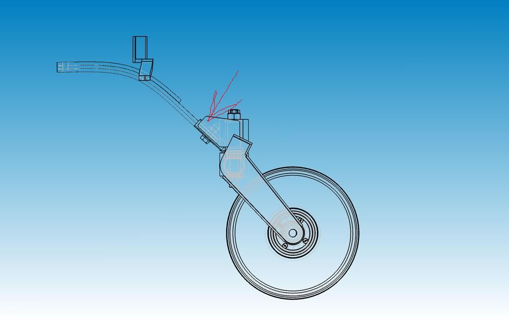

Очень советую спустить выделенные щёчки [highlight]вместе с поворотным узлом[/highlight] ниже рессоры!Иначе погнутся!!! :IMHO Хай работают на растяжение,а не на сжатие

Согласен! Можно немножко удлинить нижнее ребро!!! И еще можно трубки на которых пластины (вилка приварена) установить под уголм назад, и к низу. За счет этого вилка колеса короче будет.
[highlight]...а ты эскизик свой подкинь,вот и посмотрим на инновацию... [/highlight]
У тебя готовый есть на РП,сфотай,дай людям полюбоваться...

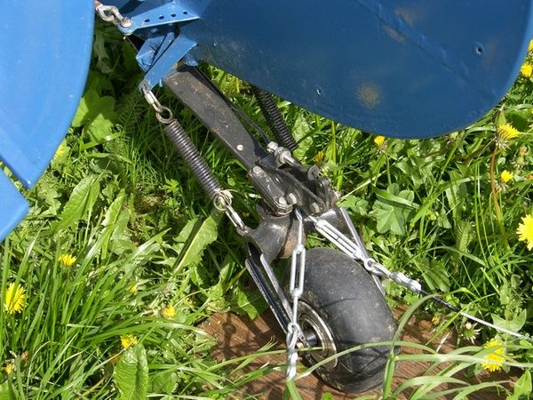

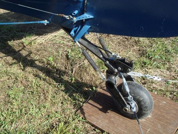

Всем привет!А если вот так? 1800 посадок,вроде всё на месте.

Серега! Ты эскизы давай! Все и так в твой самоль влюбились! И я тоже, давно  :🙂

А насчет любви-это к Уильяму Пайперу,моё дело второе,повторил не умничая и в воздух!
Вот насчет эскизов Володя, туго.Одному дал,другому,третьему,тот забыл,второй не помнит, третий куда-то засунул...Вот так и с задним колёсиком.Черт его знает, вроде всё перерыл-нима, хоть ты убейся.
Угол у рессоры другой.
Денис,обрати внимание на то ,чтобы в стояночном положении,ось втулки поворота колеса была перпендик.земле.По опыту:если верхняя часть оси наклонена вперёд,можно поймать шимми,особенно на бетоне,так было у меня на" Nostalgie" N-65 в Обнинске, после грунта в Иванове.Если ось наклонена назад,то колёсико может само по себе стремиться подворачиваться вилкой вперёд.Это тоже проходили .
Придется устанавливать рессору, хвостовое оперение, аккумулятор, садить в заднюю кабину человека и замерять угол на ресоре с учетом прогиба под весом. Иначе не попасть в угол 90 градусов относительно земли.
