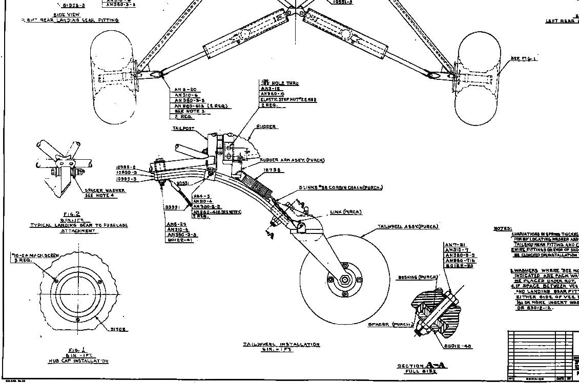

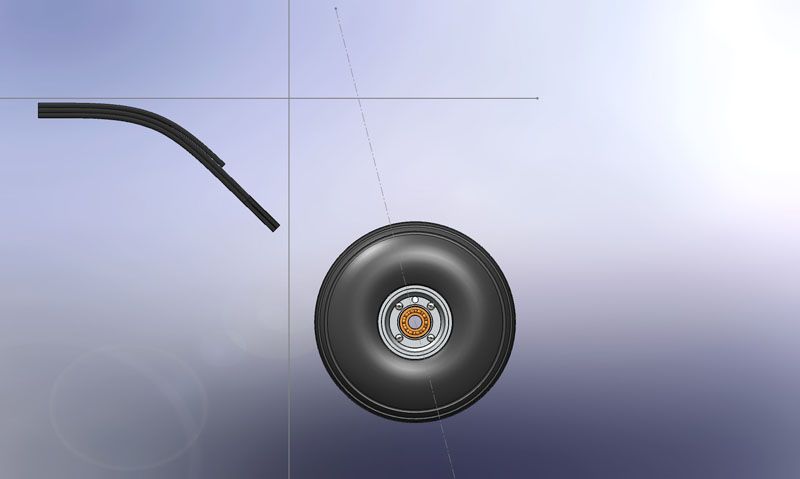

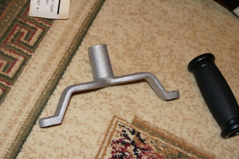

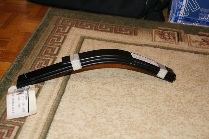

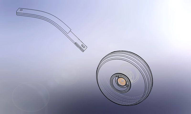

Здравствуйте! Вопрос к специалистам!!!Купил на спрусе оригинальную хвостовую рессору пайпра 3J. Начал проектировать поворотный механизм колеса. Вопрос!
1. Относительно горизонтального положения самолета какой сделать угол оси вращения колеса?

Качество чертежа не очень!!! Прин скрин с экрана
Если выберете угол таким,что ось поворота колеса пустого самолета в стояночном положении будет вертикальна,то не ошибетесь.

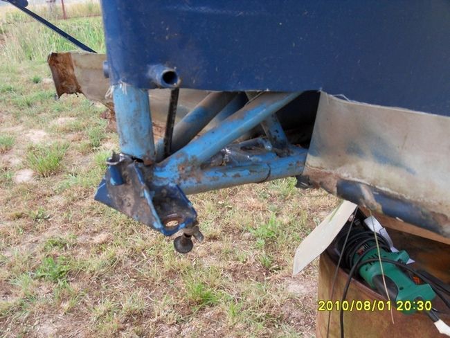

Привет,Антон!Когда будешь ставить эту рессору,советую в эти места вварить косынки.Много веса не наберёшь,но  возможного гемора избежишь.Этот "отпад"произошел где-то на 1600-й посадке.На рулении и в полете никак не проявлялся,только на посадке,когда садился поперек борозд,в хвосте появился звук"консервной банки,полной болтов и гаек",который и заставил заглянуть под стабилизатор.
С уважением Сергей.
