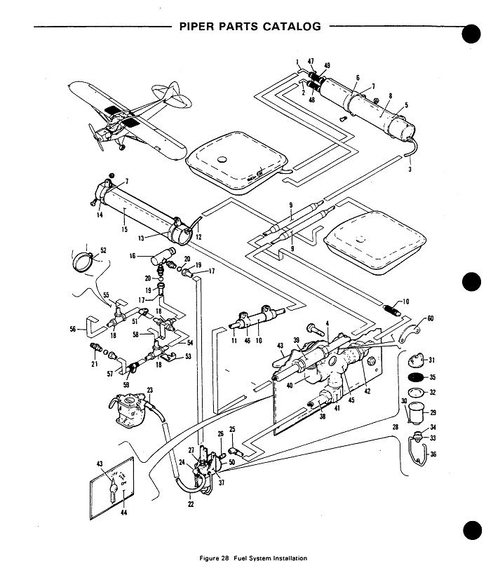

Там магистрали идут еще по передним стойкам. Файл  A3250013 (System Installation-Fuel 12458)
    92 КБ · Просмотры: 148

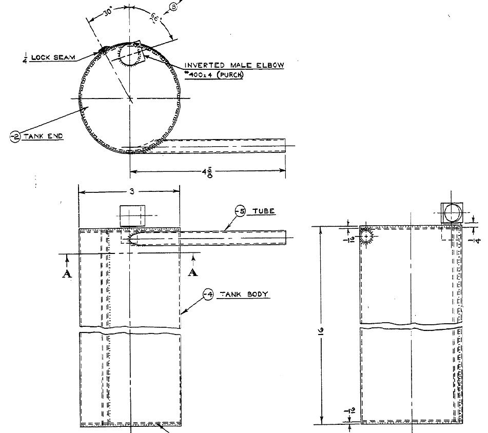

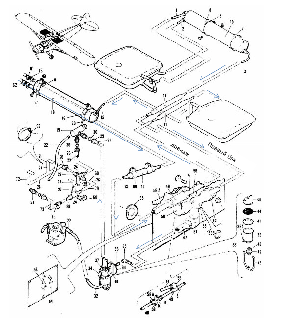

топливо из левого бака подается в верхний штуцер переднего расходного бака, №15 в посте 2670 (23 в посте 2676). Есть дренажная линия левого бака через распределительный кран (линия 42 в посте 2676).
Не ясно куда выходит №63.
    93,7 КБ · Просмотры: 152
И через распределительный кран  идет не дренаж, а питание сразу из бака. А  через бак через верхний штуцер отводится дренаж. Правда непонятно-Зачем вообще он там тогда. Если судить по фотоматериалам сайта supercub.com- там уже расходых баков не наблюдается.
А по поводу схемы бака с тремя  выводами, то логично было бы , что он запитан по схеме заднего. Т. Е. через штуцер 63 подача из бака, 15-дренаж в тройник топливомерных трубок, 62-на распределительный кран.

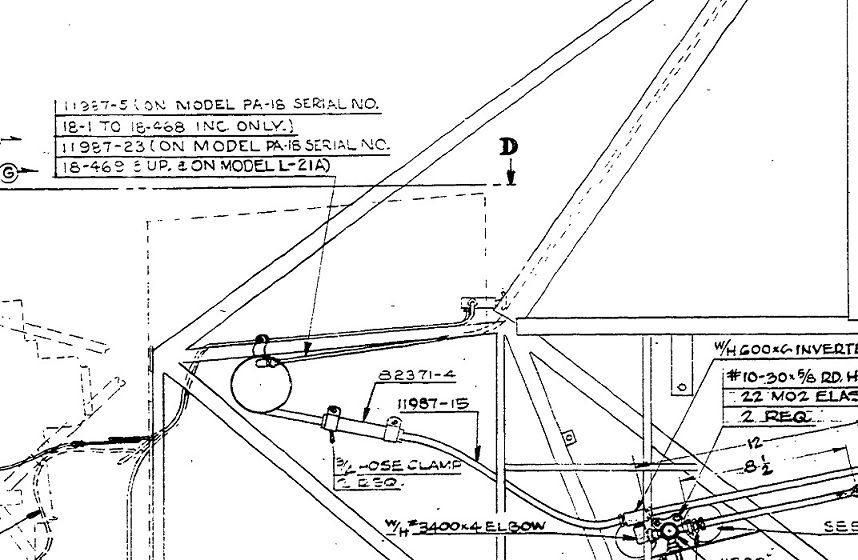

Только по левой передней стойке. Смотрите внимательней чертежи в моем посте 2702.
TO [highlight]Rafis[/highlight]
топливо из левого бака подается в верхний штуцер переднего расходного бака, №15 в посте 2670 (23 в посте 2676). Есть дренажная линия левого бака через распределительный кран (линия 42 в посте 2676). Не ясно куда выходит №63.

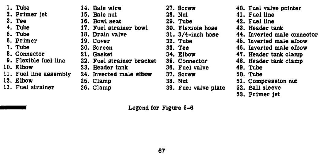

Линия 42 из поста 2676 является не дренажной, а топливной. Схема этого поста напечатана на 66 стр., а на стр. 67 указана расшифровка обозначений. Смотри вырезку из 67 стр.
Линия 42 может исполнять функцию дренажной только в одном случае - заправка пустого левого бака при сильно поднятом хвосте, когда передний штуцер левого бака ниже заднего, что достаточно экзотично.
Чисто формально, куда ведут концы 62 и 63 ясно из документа поясняющего схему из поста 2704. Смотри вырезку из этого документа. Но, почему сделано именно так, я тоже не понимаю.
Там на общем виде видно что, от заднего штуцера в баке, линия идет в направлении хвоста самолета и спускается по задней раме. Это очевидно из 2703 и фигуры 5-6.
Линия 42 из поста 2676 является не дренажной, а топливной. Схема этого поста напечатана на 66 стр., а на стр. 67 указана расшифровка обозначений. Смотри вырезку из 67 стр. Линия 42 может исполнять функцию дренажной только в одном случае - заправка пустого левого бака при сильно поднятом хвосте, когда передний штуцер левого бака ниже заднего, что достаточно экзотично.Чисто формально, куда ведут концы 62 и 63 ясно из документа поясняющего схему из поста 2704. Смотри вырезку из этого документа. Но, почему сделано именно так, я тоже не понимаю.
В таком случае очевидно что при заправке заполнение системы левого бака происходит по линиии 42 до крана, через Т в расходный бак при этом линия вдоль переней рамы служит дренажем через которую выходит воздух т.к. предний штуцер бака выше заднего, при стоянке самолета (сообщающиеся сосуды). А затем уже заполняется до конца, левый, бак.
Ну а 63 это какой-то другой вариант исполнения системы (более ранний или более позний)
Полностью согласен.
В левом бензобаке верхний штуцер завязан только на индикаторную трубку, которая соединяется с нижним средним штуцером. Т.е. никаких линий к индикаторной трубке левого бака не приходят, она автономна.
Rafis уже писал, что бензосистема  в supercub.com вызывает больше вопросов, чем оригинальная у Piper PA-18. От себя добавлю, что количество КИТ наборов которое изготовило supercub.com измерятся десятками, в лучшем случае сотнями, в отличии, от примерно 5000 шт. собранных на конвеере самолетов Piper PA-18. Но, надо отдать должное, культура изготовления КИТов у supercub.com очень даже высокая, а более лучшего сайта с точки зрения обучения сборки я просто не знаю.
Если Вы имеете ввиду подачу топлива на 63 с нижнего переднего штуцера левого бака, то да, я согласен, что такая схема работоспособна, как при заправке, так и при полете в различных вариантах (нос вниз, нос вверх) . Но, почему-то, американцы сделали не так. Наверное, это реализовать технически сложно. Я недавно вскрывал левую переднюю стойку. Там проходит одна топливная линия, две линии от ПВД и кабель АНО. Места в стойке очень мало. Размещать там еще одну линию в бензобак очень проблематично, да и отступать от оригинала не охота.
Если верить написанному, то линии 62 и 63 ведут к заднему расходнику. Это значит, что вдоль всего правого борта кабины, пойдут два трубопровода к заднему расходнику. Это очень солидная добавка к бензосистеме, которая обязательно должна быть отображена на схеме явно, а ее нет. Поэтому, остаются сомнения по поводу линий 62 и 63.
Также не понятно назначение утолщений (поз. 11) на топливных линиях левого борта.
Спасибо за замечание, я неточно выразился. Я хотел сказать PNL, что из передних стоек для бензобаков задействована только левая стойка.
Полностью с этим согласен. Оригинальный передний расходник по форме и объему напоминает бутылку из под вина 0.75 литра. Достал такую бутылку, вставил в нее воронку с внутренним сечением примерно 8 мм, чуть приподнял воронку для дренажа и стал заливать воду. Бутылка заполнилась примерно за 10 сек. Допускаю неточность эксперимента и сужение в тройнике у крана. Пусть, будет 15 сек. Этого времени, по-видимому должно хватить, для вытеснения воздуха из расходника через передний нижний штуцер левого крыла. Подозреваю, что при эксплуатации самолетов с этой бензосистемой, могли появиться случаи, когда при заправке при очень сильном напоре бензина из шланга большого диаметра, уровень топлива или его брызги, успевали закупорить временный дренаж через нижний правый штуцер раньше, чем воздух успевал выйти из переднего расходника и образовывалась пробка. По-видимому, поэтому появились варианты бензосистемы со связью переднего и заднего расходников через линии 62 и 63. Но, уверенности в этом у меня нет.

Посидев и подумав тут,кажется понял,для чего эти расходники нужны на Пайперах. Для надежного питания при различных эволюциях самолета. Баки широкие и плоские. Заборный штуцер находится в нижней задней части бака. При недостаточном уровне в баке, например, при длительном снижении,да еще с выпущенными закрылками- заборник оголится. А расходник-вот он полон, бензин в нем не взболтан, отсепарирован , так сказать.
Тогда логичен получается и бак с двумя выводами- при оголении заборника, питание начинает поступать из него, и топливная линия из бака становится вентиляционной , и наоборот.
По этой причине, и отсутствуют расходники на фото с сайта supercub.com : там в баках сделаны по два заборника- в передней части бака, и в задней и магистрали по две (сходятся на тройниках у распределительного крана).
И магистрали, кстати сказать, идут по обеим сторонам (фото оттуда)

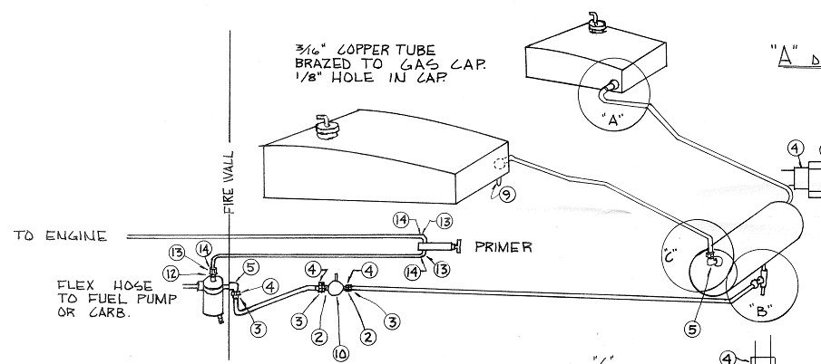

Тут , наверное подошла бы такая схема, как на этом рисунке. Только проложить линию обратки. А на баках может просто поставить краны "закрыто-открыто"
    48,5 КБ · Просмотры: 178

Посидев и подумав тут,кажется понял,для чего эти расходники нужны на Пайперах. Для надежного питания при различных эволюциях самолета. Баки широкие и плоские. Заборный штуцер находится в нижней задней части бака. При недостаточном уровне в баке, например, при длительном снижении,да еще с выпущенными закрылками- заборник оголится. А расходник-вот он полон, бензин в нем не взболтан, отсепарирован , так сказать.Тогда логичен получается и бак с двумя выводами- при оголении заборника, питание начинает поступать из него, и топливная линия из бака становится вентиляционной , и наоборот.
Полностью с этим согласен. Остаються только вопросы по линиям 62 и 63 из поста Rafis 2704.
Для чего нужны расходные бачки,  также очень лаконично, на мой вопрос от ветил Lapshin в посте 2667 (2 августа).
По этой причине, и отсутствуют расходники на фото с сайта supercub.com : там в баках сделаны по два заборника- в передней части бака, и в задней и магистрали по две (сходятся на тройниках у распределительного крана). И магистрали, кстати сказать, идут по обеим сторонам (фото оттуда)
И Rafis и я уже говорили, что бензосистема самолета у supercub.com совершенно отлична от Piper PA-18 Super Cub. Хороша эта система или нет, покажет только время и объем производства.
Почти такая схема, только с обраткой в бак (вроде) была и у меня с инжекторным Субару. Сейчас обратка просто отключена ибо да, стала не нужна за отсутствием автомобильного бензонасоса. Пока так попробуем обходится, без резких эволюций, но позже буду переделывать на аналогичную классической.
