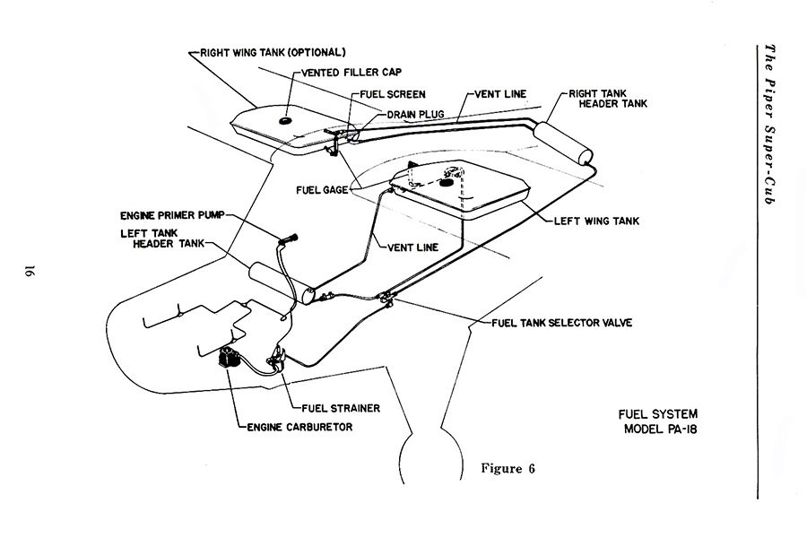

Хочу спросить мнение знатоков о бензосистеме самолетов подобных Piper PA-18 Super Cub.
Данный самолет тысячами выпускался с 1949 по 1980гг. Казалось бы, отработанная десятилетиями схема. Чего тут улучшать?
И тем не менее, основные российские конструкторы/сборщики делают ее совершенно по-разному. Один делает бензосистему с передним расходным бачком, другой с задним, третий с передним и задним расходными бачками. Один делает вентиляционную линию, а другой нет. Одни ставят бензонасосы, другие нет. Почему? Может быть американцы обленились и не хотят улучшать бензосистему, а наши умнее и генерят идеи? Так нет, и среди американцев есть желающие изменить облик бензосистемы http://www.supercub.com/html/manual/Assembly_Manual.pdf стр. 66.
Может быть, действительно, надежная но старая бензосистема устарела и ее надо менять? Нужны ли вентиляционные линии и расходные бачки в принципе? Каковы их функции?
Знатоки, конструкторы, отзовитесь, поделитесь своими мыслями и расчетами.  Ведь цена вопроса - людские жизни.
Для карбюраторных двигателей необходимым условием является постоянный приток топлива к бензонасосу без воздушных пробок,а будет ли это сделано посредством подкачивающего насоса,либо самотеком - безразлично.
Расходный бак для неманевренного самолета играет роль,не бОльшую.чем резервуар,куда приходят бензопроводы от всех баков,после которого идет лишь одна магистраль:его задача - быть заполненным и исключить попадание воздуха в топливный насос;емкость такого расходного бачка может быть очень небольшой,а конструкция - простейшей.
Все остальное,в общем - от лукавого:если без ущерба для надежности можно отказаться от какого-то элемента - от него НУЖНО отказаться.
Ander, сам задавался подобным вопросом, но доверял инженерному подходу IB (на других конструктивных моментах убеждался, что всё продумано и типа на "так сойдёт" ничего не делается) посему не слишком беспокоился. Но, возможно, будем менять крыло. Соответственно затронем и топливную систему, т.к. баки крыльевые и мы будем ставить другие, большего размера. Была мысль сделать систему как раз по американской схеме. И я не вижу в ней сильных противоречий с тем, что написал Владимир Павлович. Или я не прав? В общем тоже хотелось бы разобраться и принять решение по этому поводу...

TO  [highlight]Bomber[/highlight]
Антон, спасибо за схему. Она наиболее проста, понятна и очень к месту подошла. Сбрось телефон в личку, с увдовольствием с тобой пообщаюсь. У нас с тобой много общих моментов.
Ander Ваша картинка показывает тоже самое вы просто не совсем разобрались. Я вот вам добавлю картинку той же самой систвемы. от PA-21/L-21
3). Назначение расходного бачка вроде понятно, но как же американцы в http://www.supercub.com/html/manual/Assembly_Manual.pdf стр. 66. обходятся без них?
Ту ссылку что вы дали - это не совсем, так скажем, Пайпер Каб, а нечто по мотивам. Они, похоже разменяли расходные бачки на доп. эл. насосы. И их схема вызывает гораздо больше вопросов.
4). Если один расходный бачок нужен, то каковы функции второго?
Функции второго бачка такие же как и первого. Один бачок работает с левым баком, второй с правым.
Не связано ли это с длительными подъемами (нос вверх) и длительными спусками (нос вниз)?
Скорее это связано, с длительным полетом одним "крылом" вперед или вниз.
А может быть, это сделано для придания крыльевым бензобакам некоторой самостоятельности?
безусловно, хотя ваши рассуждения про опцию при продаже и последующие рассуждения весьма забавны, но врятли на фирме Пайпер руководствовлись такими соображениями.
5). Нужны ли вентиляционные линии (VENT LINE)? Все хорошо знают, каково налить жидкость в бутылку через плотно вставленную в нее воронку, если не будет подсоса воздуха, то ничего не получится. В схеме бензосистемы Piper PA-18 которую привел Bomber, повидимому без них не обойтись.На схеме хорошо видна правая вент линия (верхняя точка бачка и верхняя точка бака у трубки указателя топлива). К сожалению, никогда не видел оригинального PA-18, а на схемах не нашел куда приходит вент.линия левого бака, также верхняя точка трубки указателя топлива или нижняя точка бака ближе к носу самолета? На схеме, которую привел Bomber, этот момент виден плохо.
Вентялиционная линия - по "русски" это дренаж бака  ;D. Наличие обязательно! Дренадная линия расходного бачка левого бака подходит к левому баку. Основные (левый и правый) баки дренируются т.е. вентилируются через заправочные крышки баков.
В связи с выше, сказанным, есть очень интересный вопрос. Можно ли сделать другую бензосистему, без вентиляционных линий? Ведь функцию вент.линии может временно (при заправке пустой бензосистемы) выполнять топливные линии другого крыльевого бака.
Нет, смотри написанное выше. При заправке самолета, настоятельно "рекомендуется" ставить распределительный кран в положение или ЛЕВЫЙ БАК или ПРАВЫЙ БАК.
6). Насколько оправдывают себя изогнутые трубочки в крышках бензобаков?
Полностью. Через них осуществляется вентиляция и небольшой наддув баков что способствует бесперебойной подаче топлива к двигателю.
7). В одной из версий бензосистем (схему привожу), есть дополнителная связь переднего и заднего расходных бачков, по топливной и вентиляционным линиям правого борта. Сами линии на схеме не указаны, но на переднем бачке справа есть два выхода (62, 63). Какой в этом смысл? Это что, дублирование систем, ошибка?
Да схемка действительно несколько неудачна. Один из них посоединяется к левому баку, второй должен быть вентиляционной линей в левому баку, 15 соответственно к распредилительному крану. Тут же похоже 15 - вентиляция, а 62 и 63 от левого бака и к крану.
). Заправка бензосистемы PA-18. Можно ли заливать оба бака одновременно? Есть ли предпочтения по заливке, типа сначала левое потом правое или наоборот?
без разницы, как я уже написал выше левый бак должен быть изолирован от правого при заправке
    10,7 КБ · Просмотры: 171

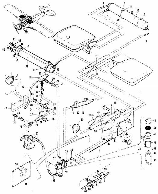

Проекция картинки Bomber и моя хорошо показывают, как идет разводка линий на правом крыльевом баке, разводка левого бака остается в тени проекции. Ваша картинка добавляет информации, так как это вид спереди. Но все равно не видно полностью всю разводку левого крыла, не хватает бокового вида на левый бак. Отсюда непонимание бензосистемы левого крыла, да и всей тоже. Если у кого-то есть чертеж или фото бензосистемы левого крыла буду очень благодарен.
Неудачна или ошибочна? И как быть с расшифровкой  по этим пунктам на стр. 123 в данном PART MANUAL.
62 - Part Number: 82371-36      Code:  A          NOMENKLATURE:   HOSE - Fuel lines to rear header tank
63 - Part Number: 82371-37      Code:  A          NOMENKLATURE:   HOSE - Vent lines to rear header tank
A - Used when fuel tank is installed in the right wing panel.
Вроде указаны номера деталей и объясняется, куда они присоединены. Код А означает то, что эти детали используются с установленным правым баком. Опять опция?

Неудачна или ошибочна? И как быть с расшифровкойпо этим пунктам на стр. 123 в данном PART MANUAL.
62 - Part Number: 82371-36Code:ANOMENKLATURE: HOSE - Fuel lines to rear header tank
63 - Part Number: 82371-37Code:ANOMENKLATURE: HOSE - Vent lines to rear header tank

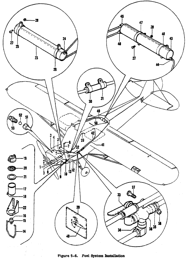

В связи с этим вопрос. Значит, топливный кран должен иметь четыре положения: Левый, Оба, Правый, Выключен? Интересно, в положении Выключен происходит только отключение подачи топлива в двигатель? А баки в этом положении изолированы или топливо может перетекать из одного бака в другой?
Достаточно три. На Пайпере так и сделано (Левый, Правый и Закрыт) В положении Закрыто, баки изолированы друг от друга.
Добавлю еще картинку
    42,1 КБ · Просмотры: 156

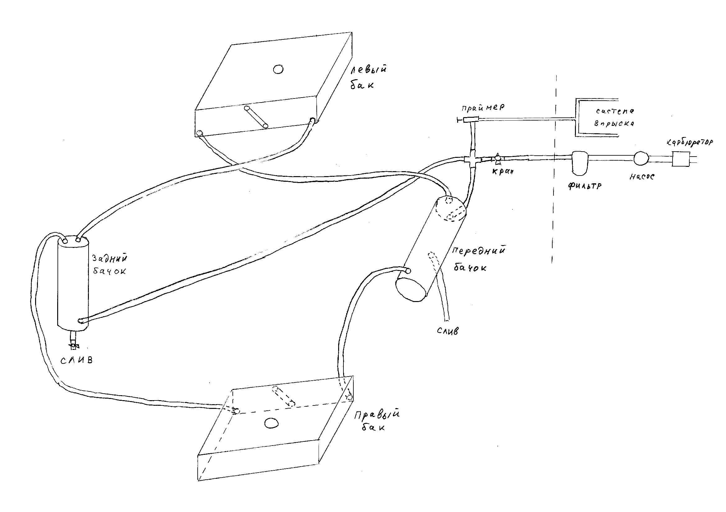

Всем доброго времени суток. Я новичок, прошу сильно не пинать) Расскажите пожалуйста про Piper PA-14. Или дайте ссылку на ветку в этом форуме, если есть.
ветки отдельной нет (я вроде не видел) что вы хотите услышать про РА-14? поищите в нете инфы много про него http://airspot.ru/catalogue/item/piper-pa-14-family-cruiser вот описание
Спасибо за ссылку, Ярослав. Поискал. И вот какие мысли-конструктивно PA-14 от PA-18 отличается разве что более широким фюзеляжем и новой системой управления. Единственное чего не понял и нигде не нашел-профиль крыла PA-14. У кого более полная инфа по нему-отзовитесь, пожалуйста.
TO [highlight]Rafis[/highlight]
Большое спасибо за консультацию. Кое-что прояснилось.
Но, по-прежнему, осталась непонятной разводка бензосистемы Piper PA-18 Super Cub на левом крыле (нет четкой схемы или фото). Наши предположения не в счет.
Так же непонятно  отступление  отечественных производителей PA-18  от оригинальной бензосистемы.
Поэтому, вопрос ко всем знатокам -  прокомментировать бензосистему моего самолета.
    108,1 КБ · Просмотры: 151
