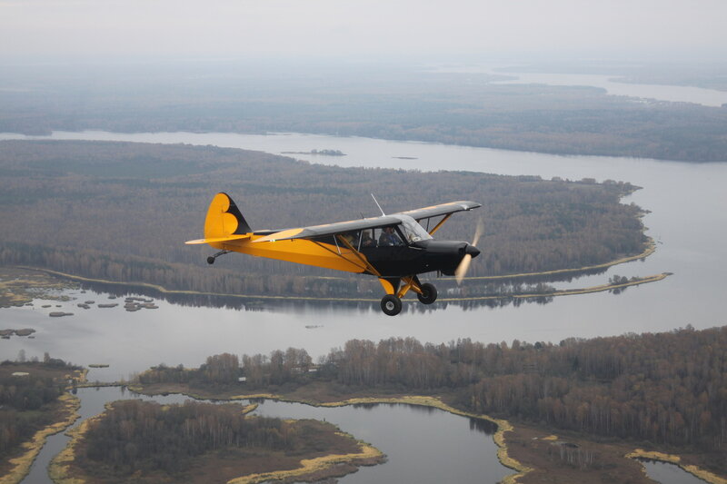

О, супер красивый смоль на фото ! :~) :~) :~)
Правда просится хоть немного светлых пятен на чёрном капоте .....
Эмблемку какую-нибудь фирменную ...
Но это на вкус и цвет  ... А так, восторг да и только!
Пайпер чем и хорош, что все практически очень летучие аппаратики получаются ...
Это на мой взгляд и есть его главное достоинство !
Поздравляем ещё раз ! 🙂
