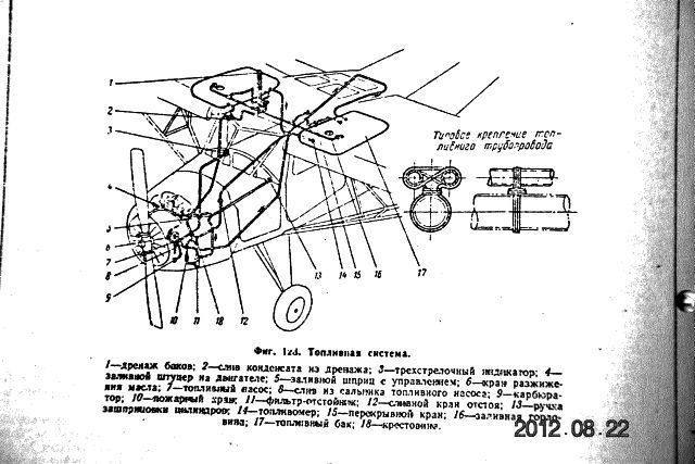

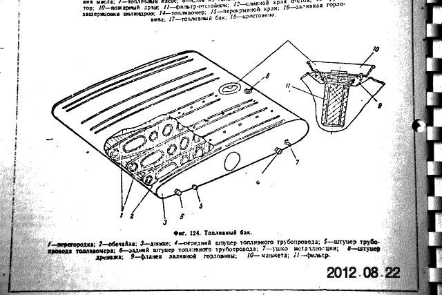

    Нашел в  альбоме бензосистему с-та ЯК - 12 М.В каждом крыльевом баке по 2 штуцера - спереди и сзади бака.Далее тройники
крестовина,все 4 трубки сходятся в одну,далее пожарный кран,бензонасос и т.д.Никаких расходных,переключателей"левый,правый".Система простая и главное "дуракоустойчивая".При заправке некоторое количество топлива перетекает с одного бака в другой,но из за этого как то небыло проблем.

Спасибо за информацию. С удовольствием ознакомился с топливной системой ЯК-12М. Залез на http://www.airwar.ru/enc/craft/yak12.html ознакомился с историей самолета. Да, много их построили и славная история у этого самолета. Но, это история другого самолета. Осмелюсь напомнить, что эта ветка посвящена самолету Piper PA-18 Super Cub http://www.airwar.ru/enc/la/pa18.html#camo и различным репликам/клонам на его основе.
Я нисколько не сомневаюсь в надежности топливной системы ЯК-12М. Этих самолетов построены тысячи штук в СССР, Польше, Китае. За годы серийного производства и эксплуатации такого количества самолетов, накоплена богатая статистика. Если и были какие-либо шероховатости с топливной системой, то все проблемы были решены в самом начале.
Я также не сомневаюсь в надежности топливной системы Piper PA-18. Их также было выпущено тысячи штук. Отработанное серийное производство. Богатая статистика.
При всей внешней простоте этих топливных систем, есть множество нюансов, которые не видны на простеньких схемах, но, несомненно, одно, топливная  система у каждого из этих типов самолетов имеет свою логику исполнения и функционирования. Каждая деталь этой системы, технология ее применения и увязки с другими системами самолета, играют свою роль. Нельзя просто так, взять одну деталь или идею одной системы и перетащить ее в другую систему. Все связано единой логикой. Слепое перетаскивание идей может привести к отторжению.
Грамотное использование сторонних идей и материалов подразумевает переосмысливания всей системы, проведение экспериментов, испытаний, отработку новых технологий исполнения и должно опираться на богатую статистику полетов. Ничего этого нет в настоящий момент у российских PA-18, да и быть не может. Слишком дорого все это сейчас для нашей действительности. Единственным, наиболее реальным путем, остается только как можно более полное копирование оригинала. Чем точнее копия, тем надежнее самолет, тем спокойнее летчику, тем проще механику. Более точная копия приобретает характеристики оригинала, да и документацию не надо изобретать заново, достаточно грамотно перевести с первоисточника.

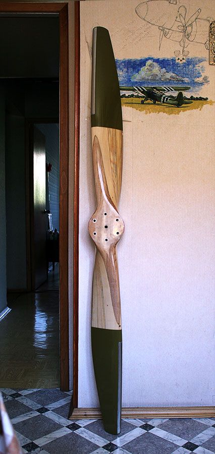

Забрал новый винт для нашего 235-го Лайка! Выглядит просто прекрасно, работа сделана очень качественно. Предыдущий, мягко говоря, вызывал сомнения в этом плане. Посмотрим, что покажет при испытаниях. Изготовил пропеллер Олег aka "zov".

Поставили новый винт. Запустились, порулили немного🙂 Тягу пока не измеряли, могу только сказать, что с предыдущим пропеллером тормоза держали самолёт на полном газу, с этим винтом страгивает при полностью обжатых тормозах где-то чуть за 1700 оборотов. Позже сегодня выложу видео.

Красивый винт, поздравляю. На него теперь нужен такой же красивый чехол. 🙂
Видел на одном фото у американцев чехол для винта из цельный шкурок енота или лисицы.
Какие параметры винта, длина, шаг, вес?
Надеюсь, он дешевле оригинального ? 😉
Новый оригинальный для твоего мотора стоит $3675-3925 плюс доставка и растоможка.

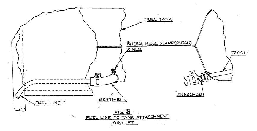

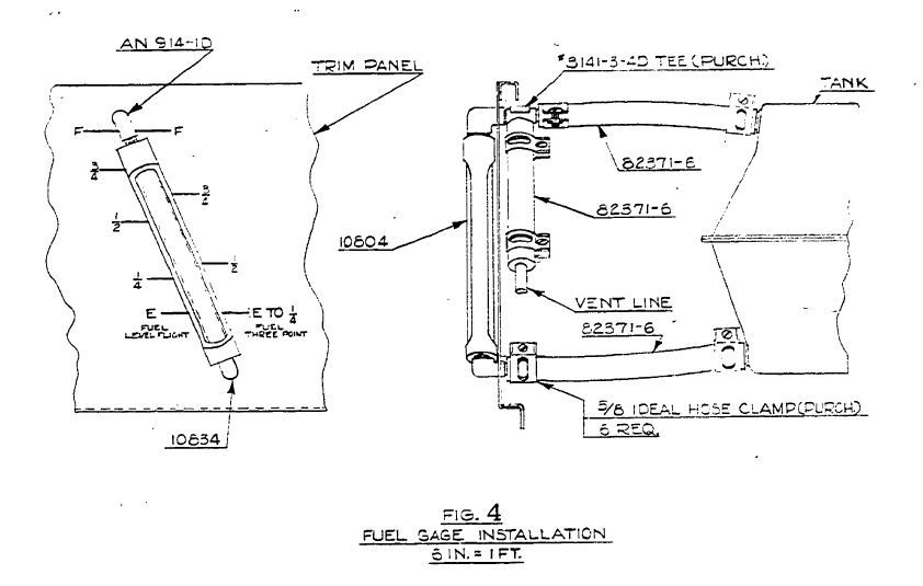

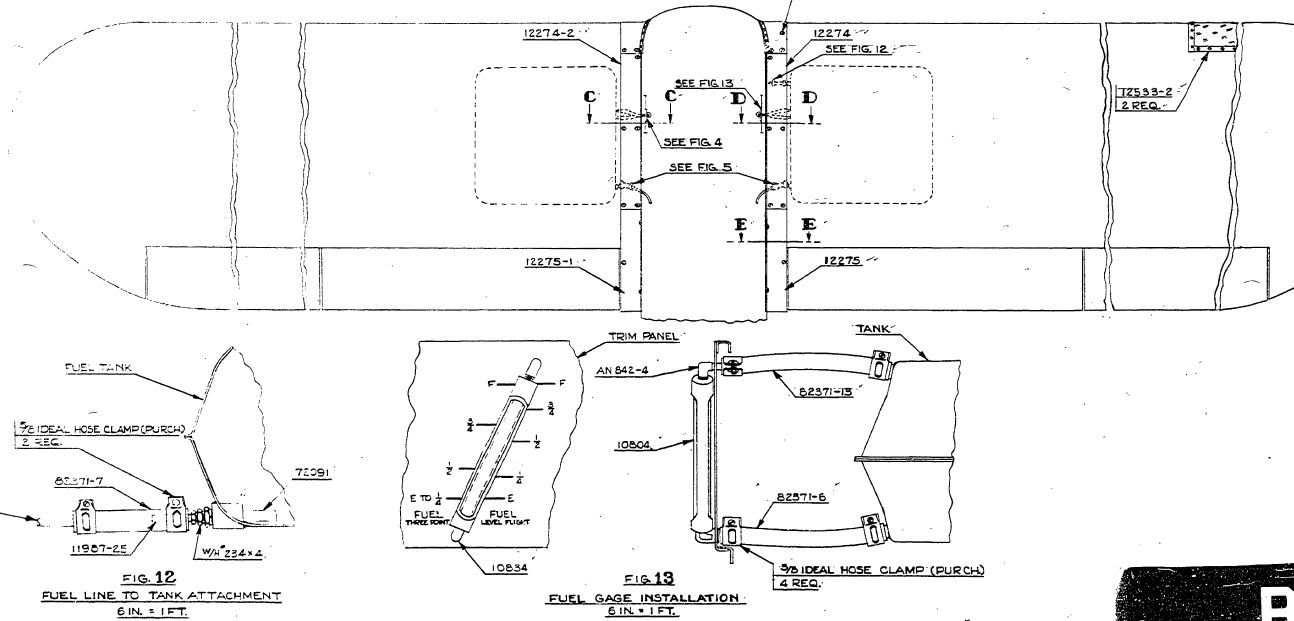

В продолжении дебатов начатых мной 2 августа.
На мой вопрос, в какую точку левого бака приходит вентиляционная (дренажная) линия из переднего расходного бачка, Вы ответили:
"Скорее всего в самую верхнюю. Это все же упрощенная схема".
И я, почти согласился с этим. Но, за последнее время, я нашел чертежи на Piper PA-18 Super Cub и разобрался с его бензосистемой несколько подробнее. Ваш ответ оказался не правильным. Во-первых, линия оказалась не вентиляционной (дренажной) а топливной, во-вторых она приходит в нижнию точку передней кромки левого бака. То есть, американцы сами не точны, в рисунке приведенном Bomber эта линия называется вентиляционной, а в чертежах которые я нашел называют топливной.
Привожу фрагменты чертежей. Поясняю, что общий вид на крыльевые баки дан снизу.
Резюме по оригинальной бензосистеме PA-18:
- с правым бензобаком все понятно. Он работает исключительно на задний расходник. Здесь есть явно выделенная вентиляционная (дренажная) линия, как у канистры.
- с левым бензобаком вопросы остаются. Здесь нет явно выделенной вентиляционной (дренажной) линии. Не понятно, как при заправке бензин попадает в передний расходник? Куда девается вытесняемый бензином воздух?
Возможно, что оригинальный расходник настолько мал (0.75литра), что он успевает бысторо заполниться через задний штуцер, вытеснив воздух через передний штуцер в левый бак?
