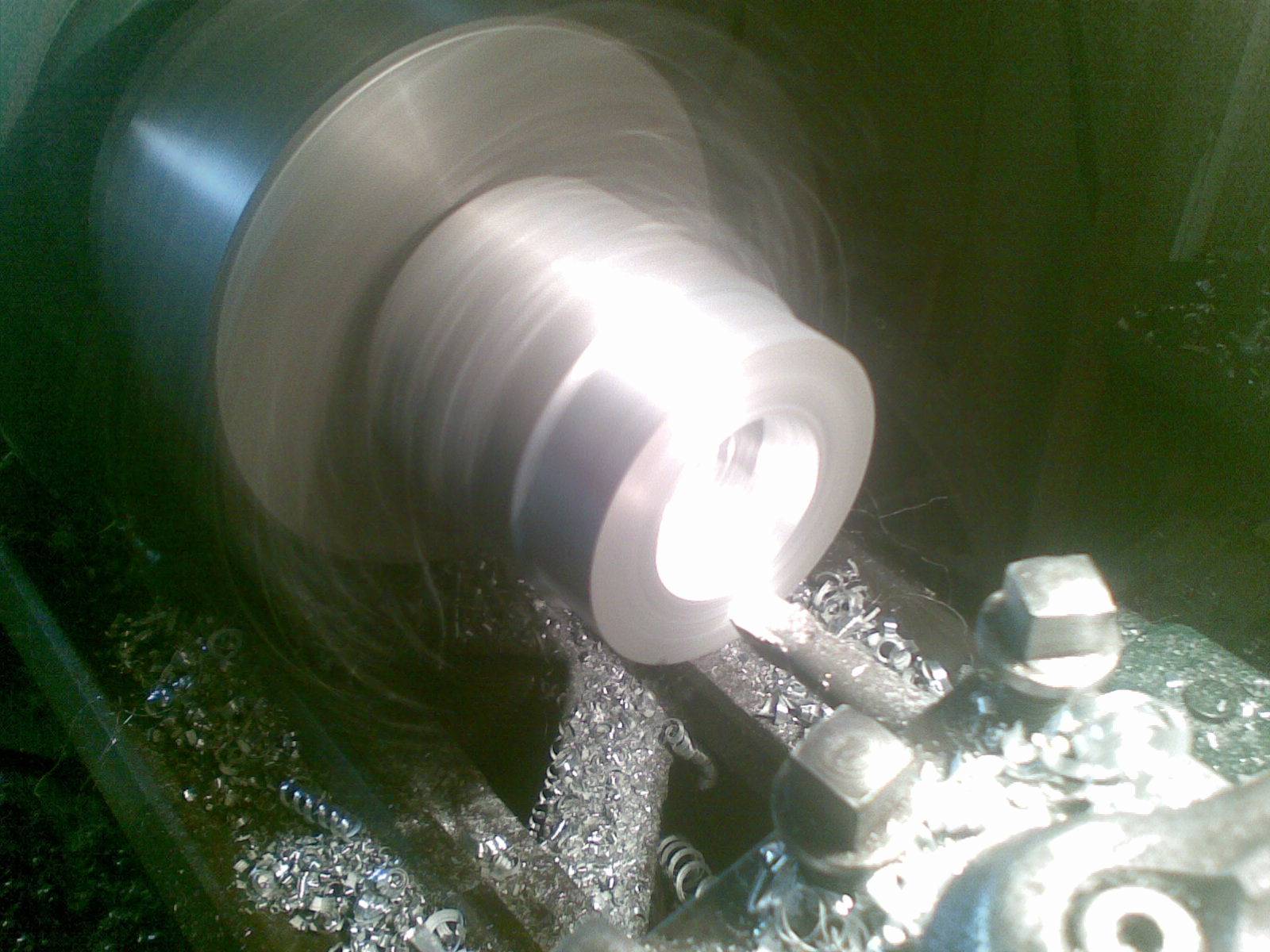

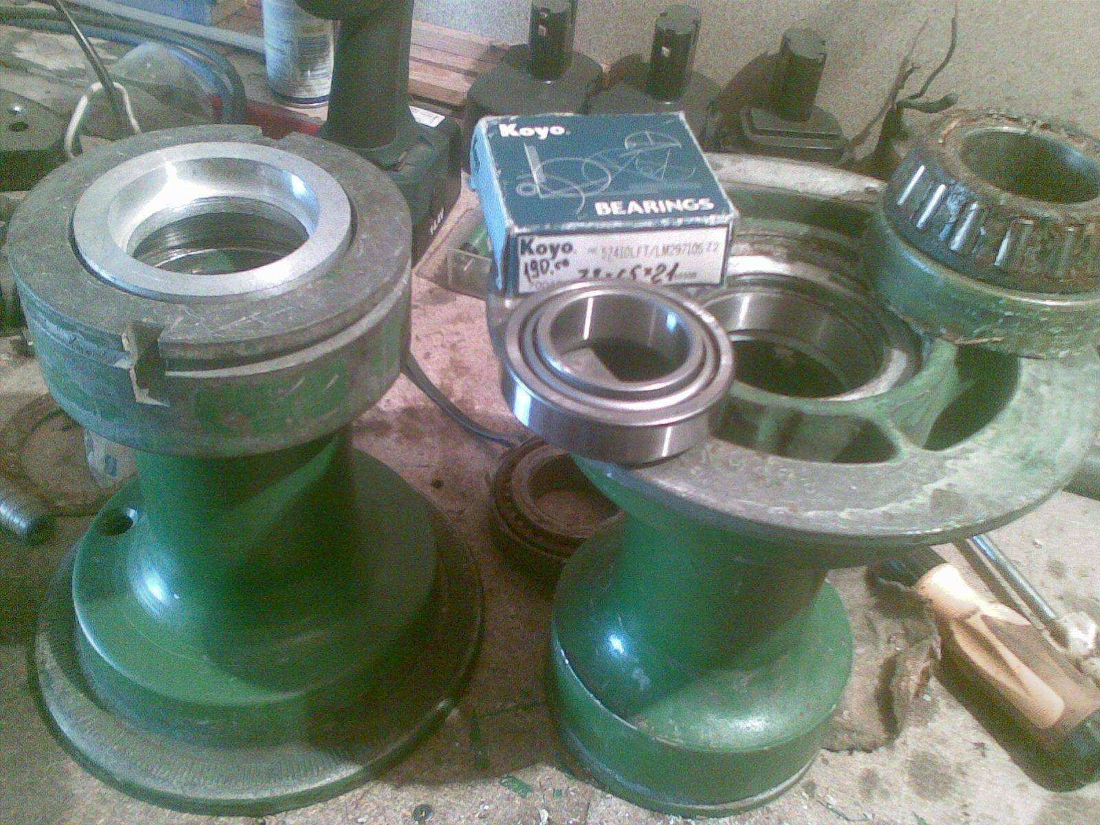

Далее ступицы,точим дюралевые втулки под япошечные подшипники,шурави уж очень тяжелые
    194,7 КБ · Просмотры: 232
    243,7 КБ · Просмотры: 201

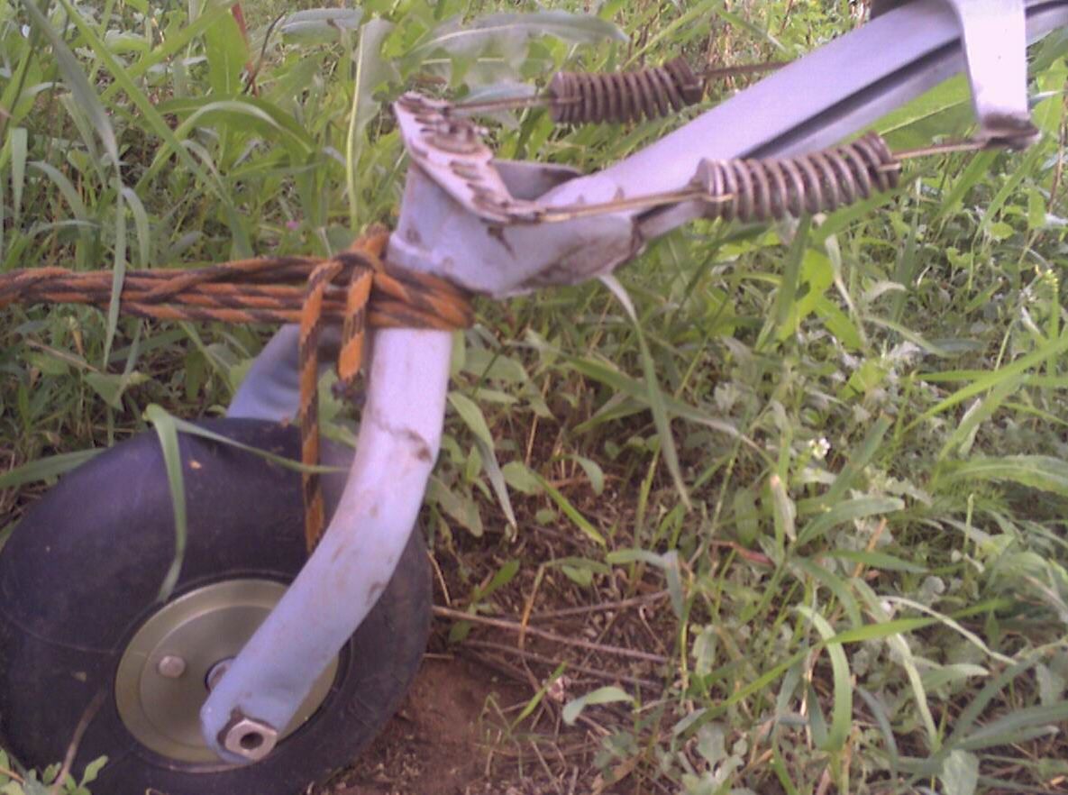

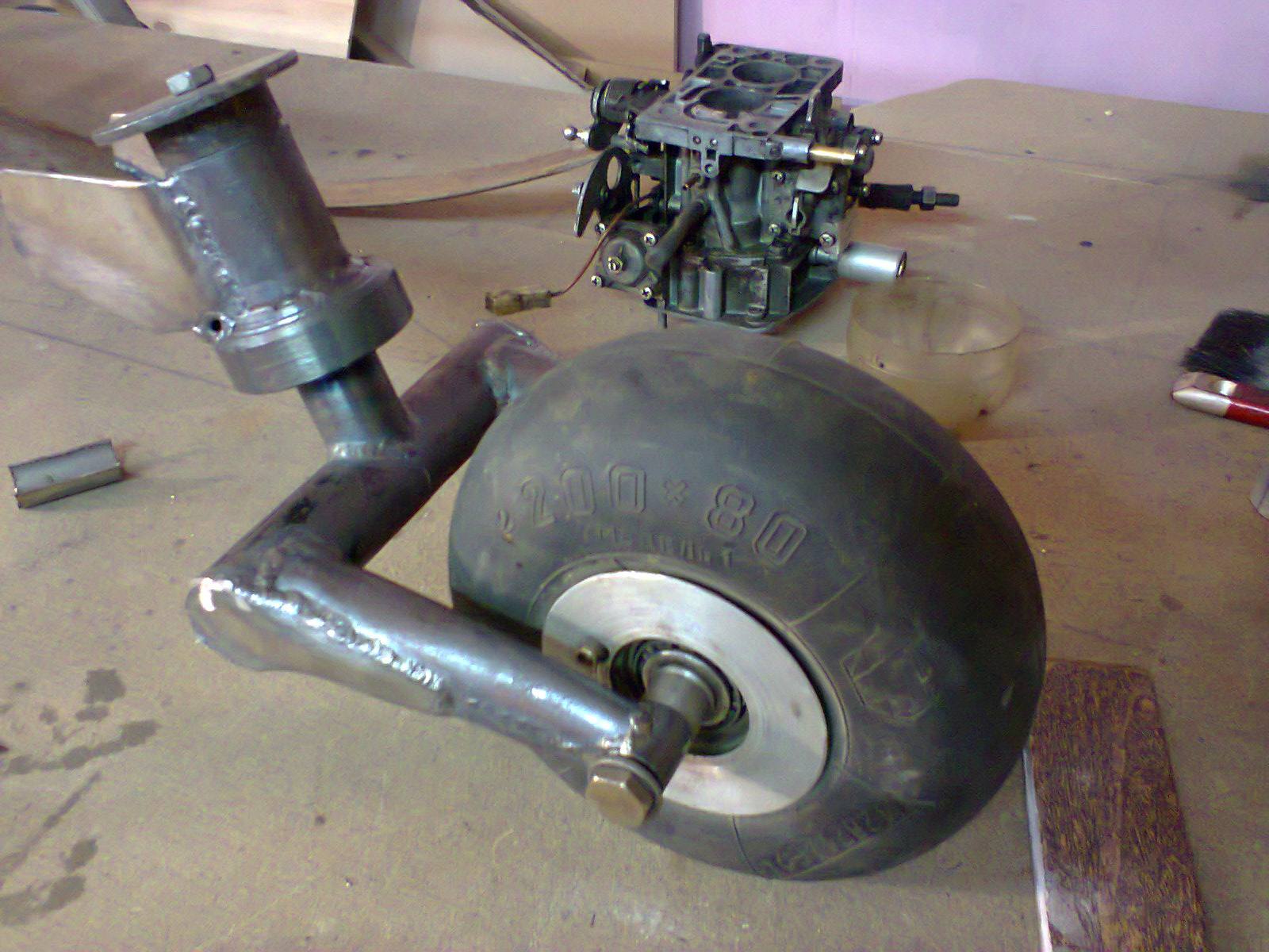

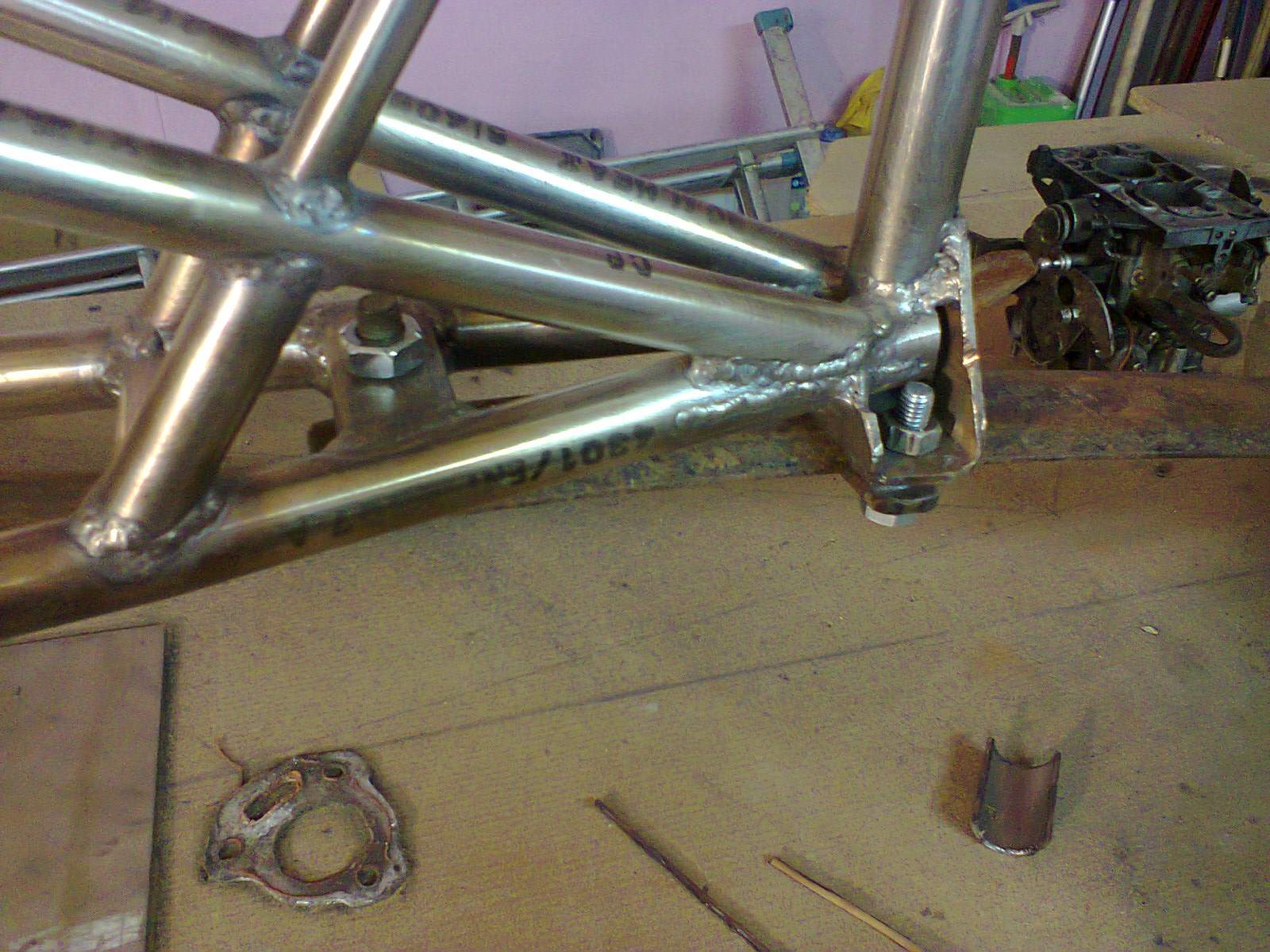

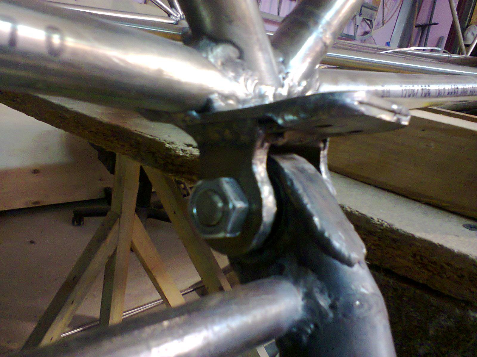

Хвостовая опора,также, пан сам склепал.
У меня продольные трубы фюза диаметр 20мм,так я в каких-то чертежах увидел что в районе крепления хвостовой для усиления во внутрь вставляется еще одна.
сделал так-же,загнал мм500 диаметром18мм.
    178,7 КБ · Просмотры: 212
    215,7 КБ · Просмотры: 218
    186,6 КБ · Просмотры: 209

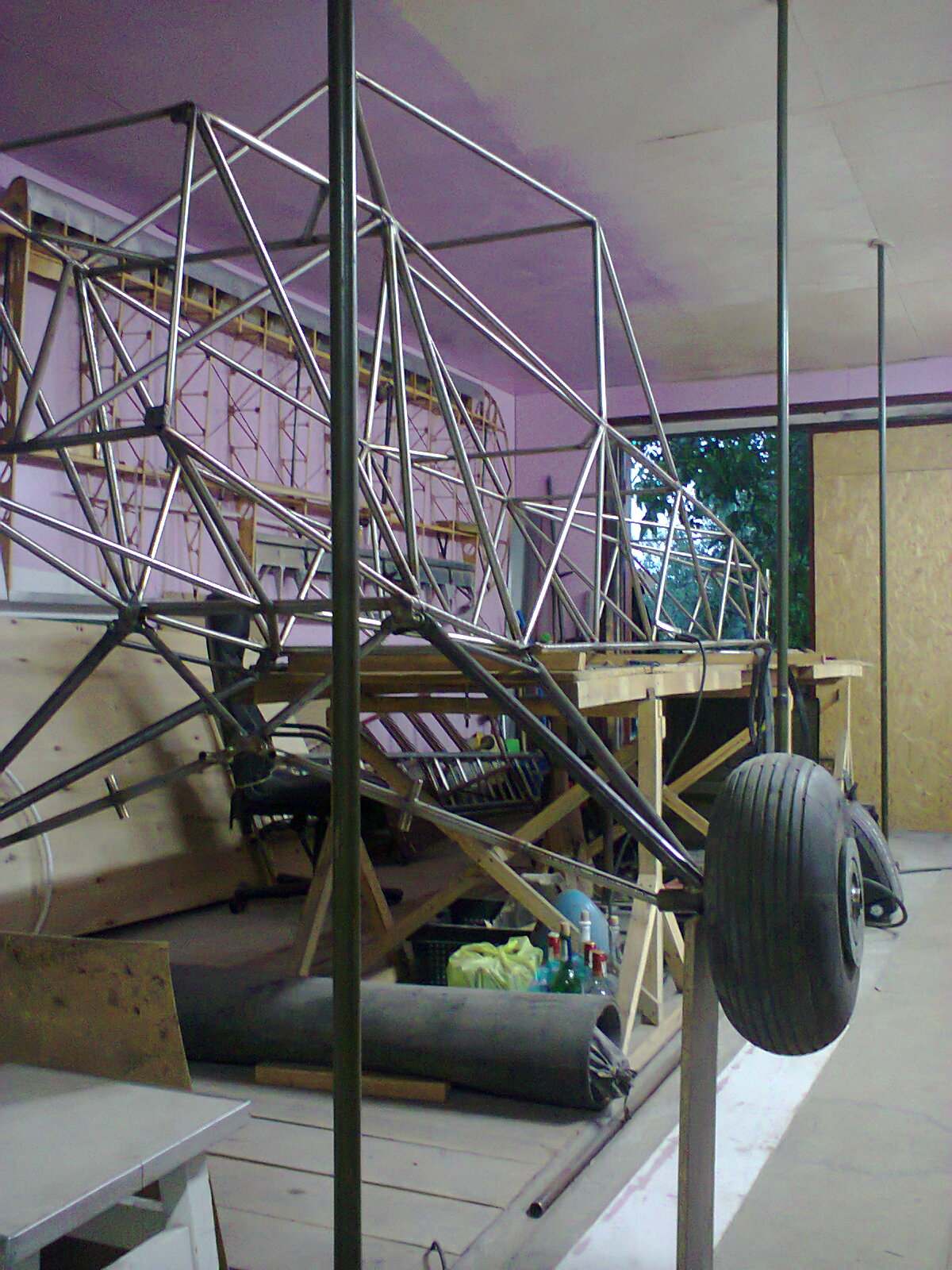

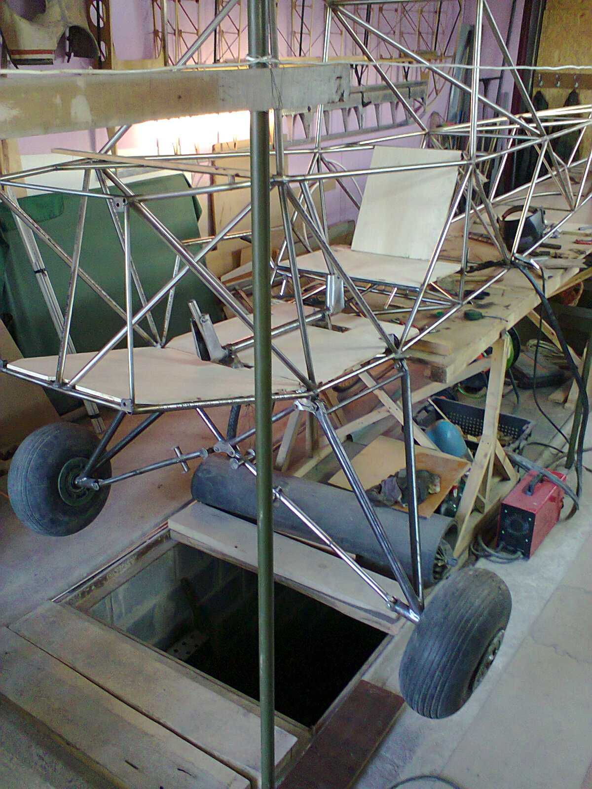

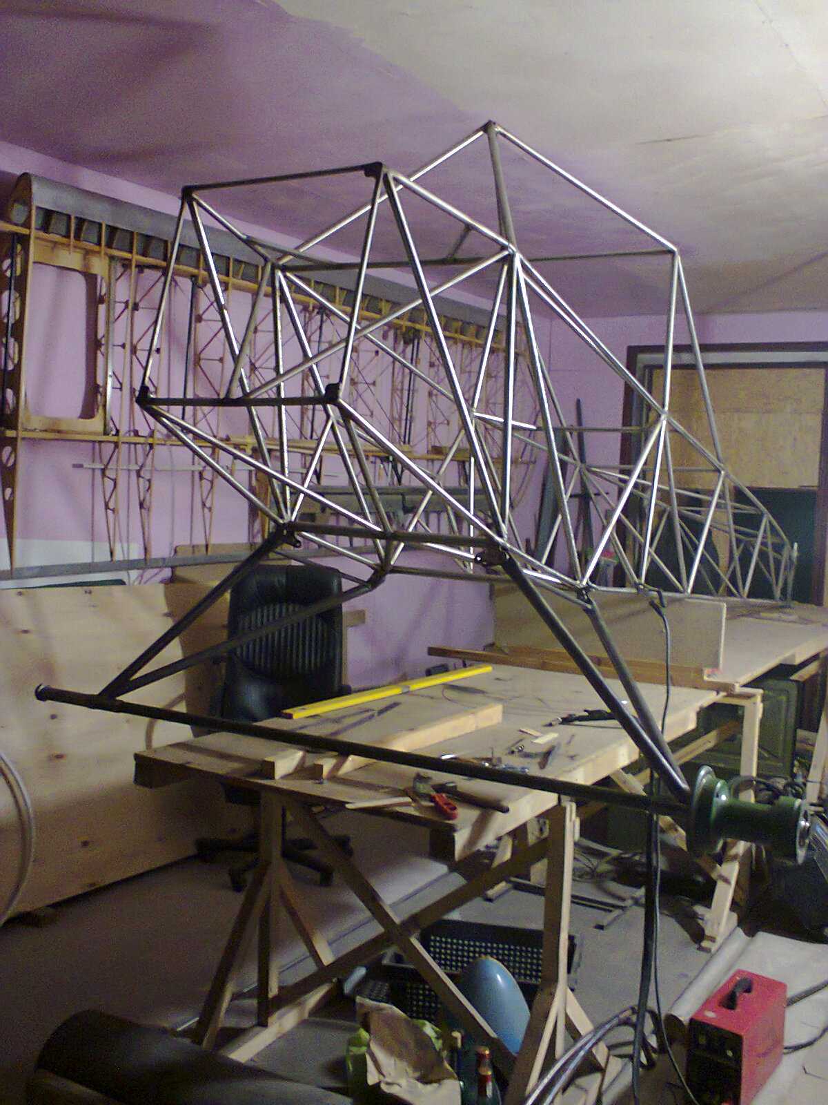

Ну и конечно РУС,немножко сидений и пола.
Впереди хвостовое,много непоняток,но будем разбираться.
Да,вес в таком виде на трех колесах 83кг

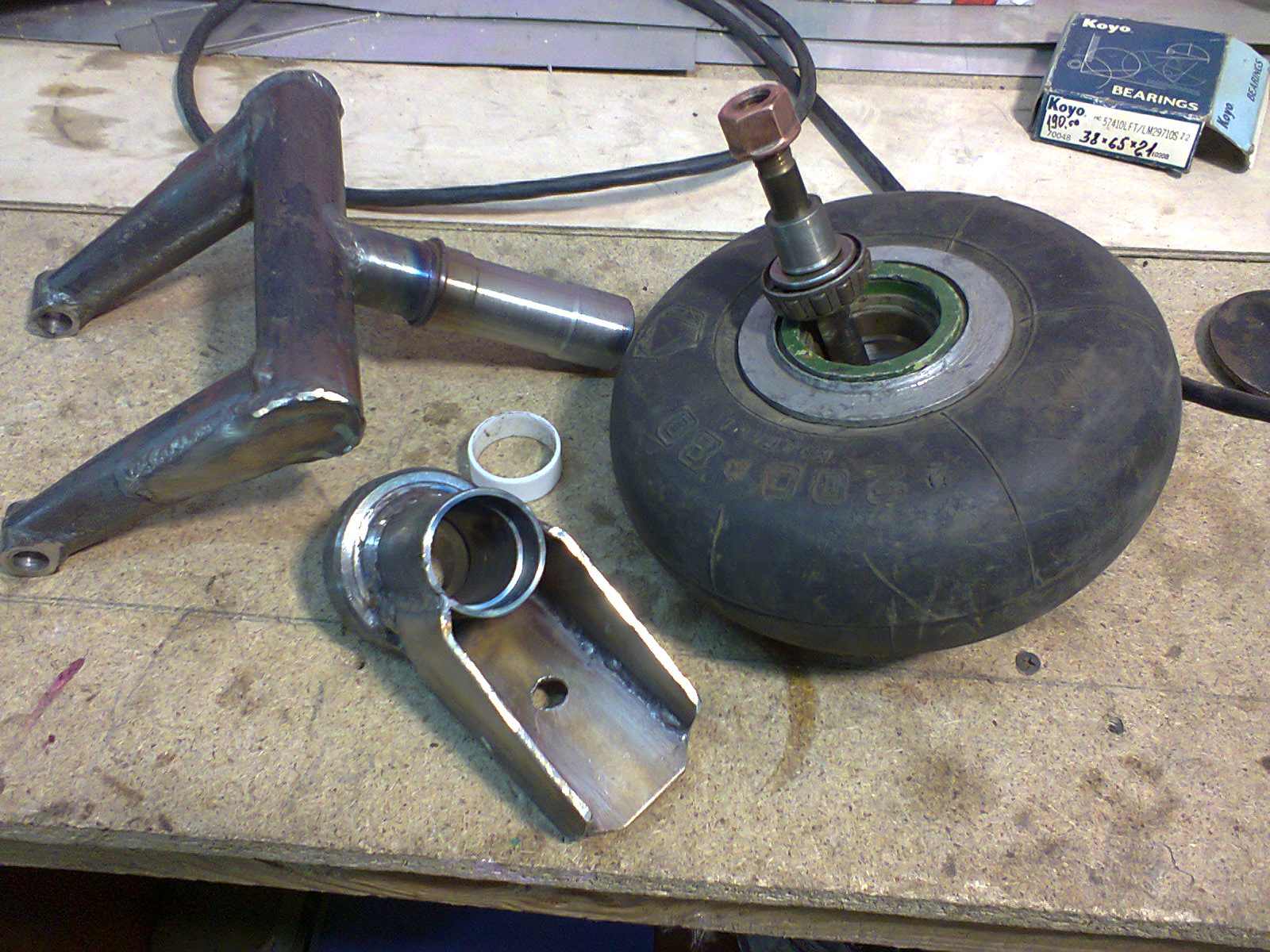

В хвостовой опоре один подшипник?
шариковый один,второй-фторопластовая втулочка,думаю вполне достаточно.

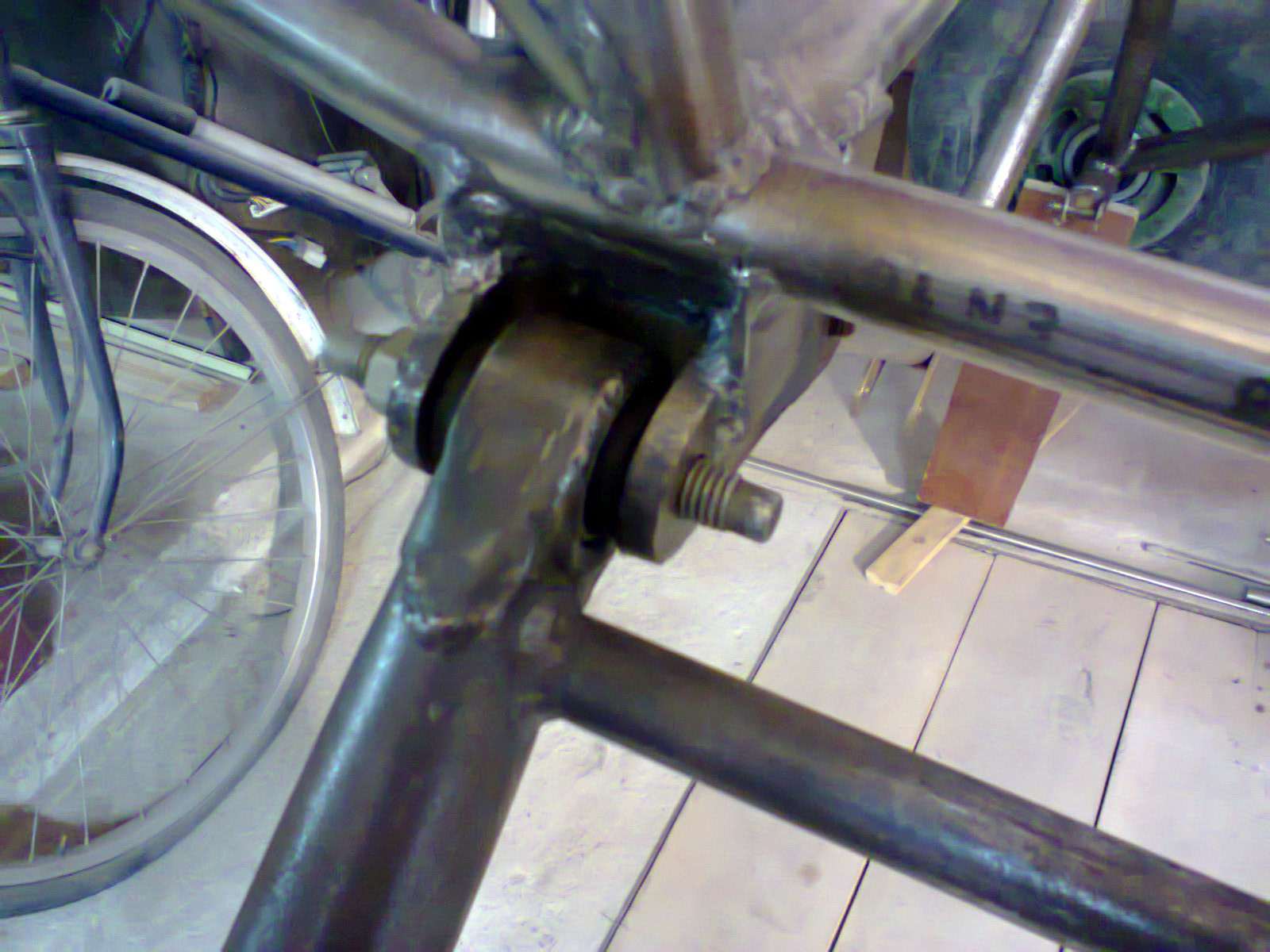

да, с креплением ГО разобрался,пришлось пересмотреть все фотки в интернете,и как я понял,там в узлах крепления внутри есть еще одни трубочки.И на них ГО и проворачивается,как на заднем так и на переднем узле.
У меня в хв.опоре стояли бронзовые втулки,через 5часов налета их разбило,пришлось поставить два подшипника.Проблема исчезла.
  Даже не знаю,посмотрим,у меня внизу подшипник а вверху втулка,мне почему-то казалось что там уже нагрузка поменьше.На ЗАЗах помню передняя подвеска была на втулках и ходила в большинстве сколько,сколько и машина а условия там веселые.

Я шкворень делаю из штока амортизатора. Он покрыт твердым хромом. Угол град 5-7 вниз-назад для стабилизации движения прямо. Ось колеса смещена от оси шкворня мм 30 назад. Бронзовая втулка. На рессоре на болтах пластина. К ней приварена втулка и шкворень
Спасибо Игорь Игнатьевич за подсказки,помогает.
