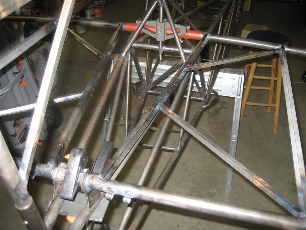

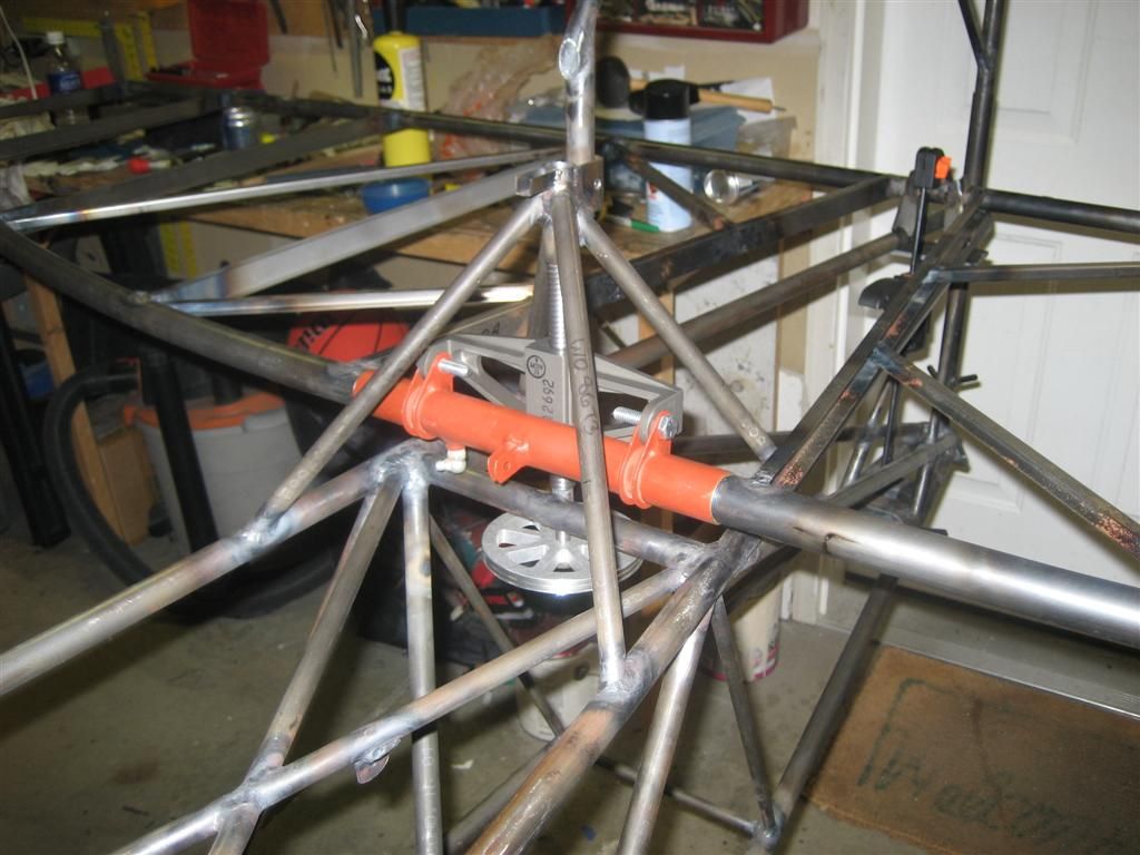

подскажите,уважаемые,где и как закреплено ГО не могу разобраться, спереди вроде свободно труба  в трубе.И с заду не вижу фиксации.На чем оно там держится? А то еще потеряю. Или может только на тросах ростяжек?

подскажите,уважаемые,где и как закреплено ГО не могу разобраться, спереди вроде свободно трубав трубе.И с заду не вижу фиксации.На чем оно там держится? А то еще потеряю. Или может только на тросах ростяжек?
Смотрим фрагмент сборки - файл крепление.pdf (качество изображения отвратительное)
указана трубка - номер чертежа 80132-10 (таблица) эта трубка вставляется в другую которая
вваривается между кронштейнов крепления
там толщина стенки, длина трубки а так же материал...
вал - номер чертежа 42961 (резьба указана дюймовая)
И там же, в файле (крепление.pdf) указаны отверстия  (дюймовые размеры) под фиксирующие элементы.
В метрике если,  болтик диаметром 5 мм самое то.

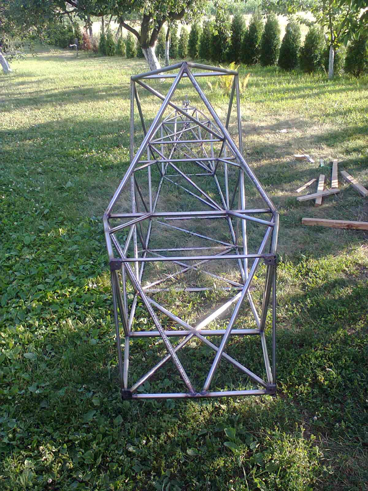

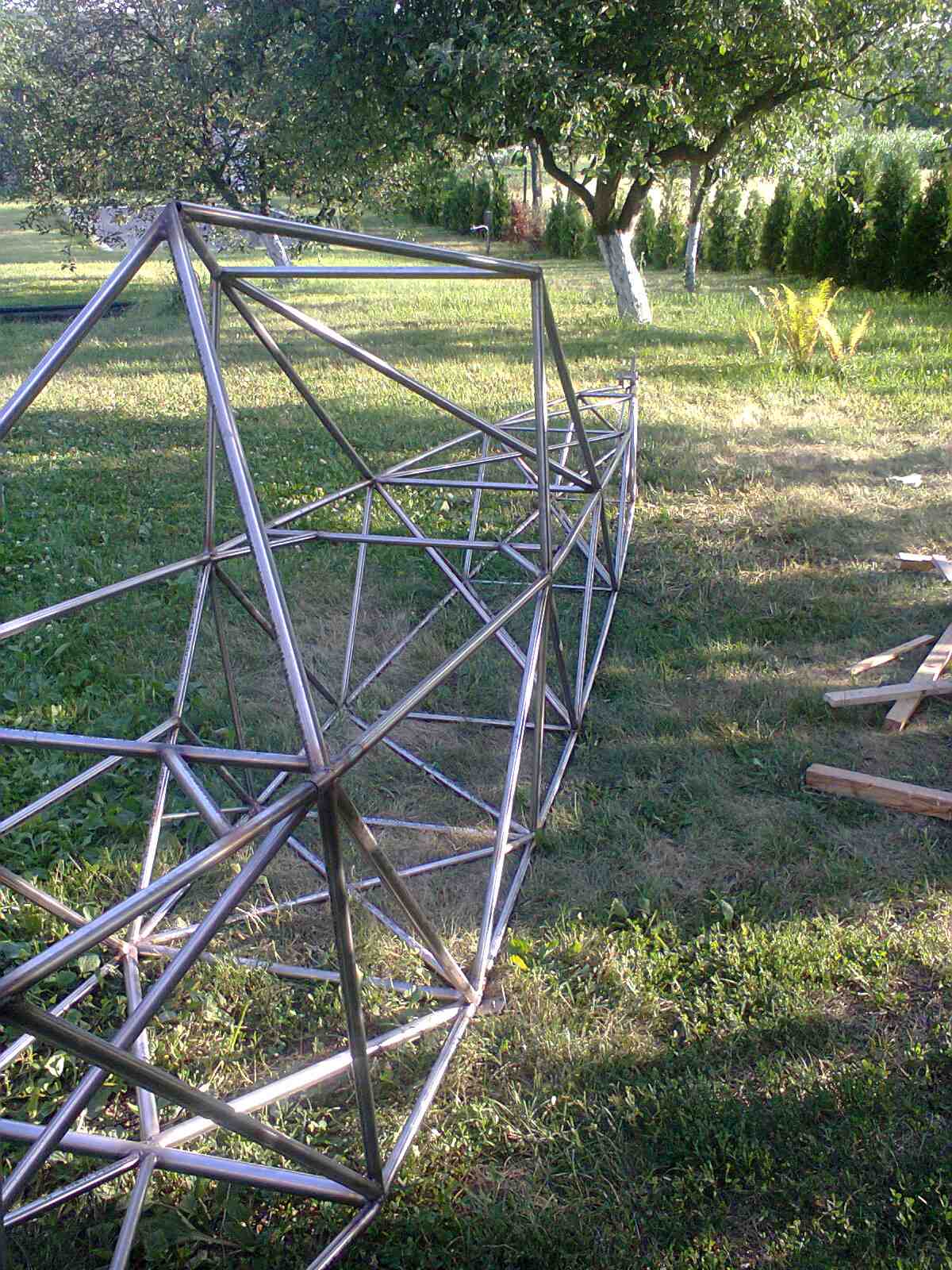

После долгого молчания выложу что удалось сделать.В одиночку как не пыхти а продвижения мало заметны.
жюзеляж  увидел свет.кривизна легко поправилась прогреванием до темно вишневого цвета,дополнительных распорок не стал варить.Нержавейка достаточно прочная а добавлять вес не хочется.Хотя это уже уроки из форума,как писали ,то тут- то там,и набирается. Я уже итак думаю что будет одноместный вариант.

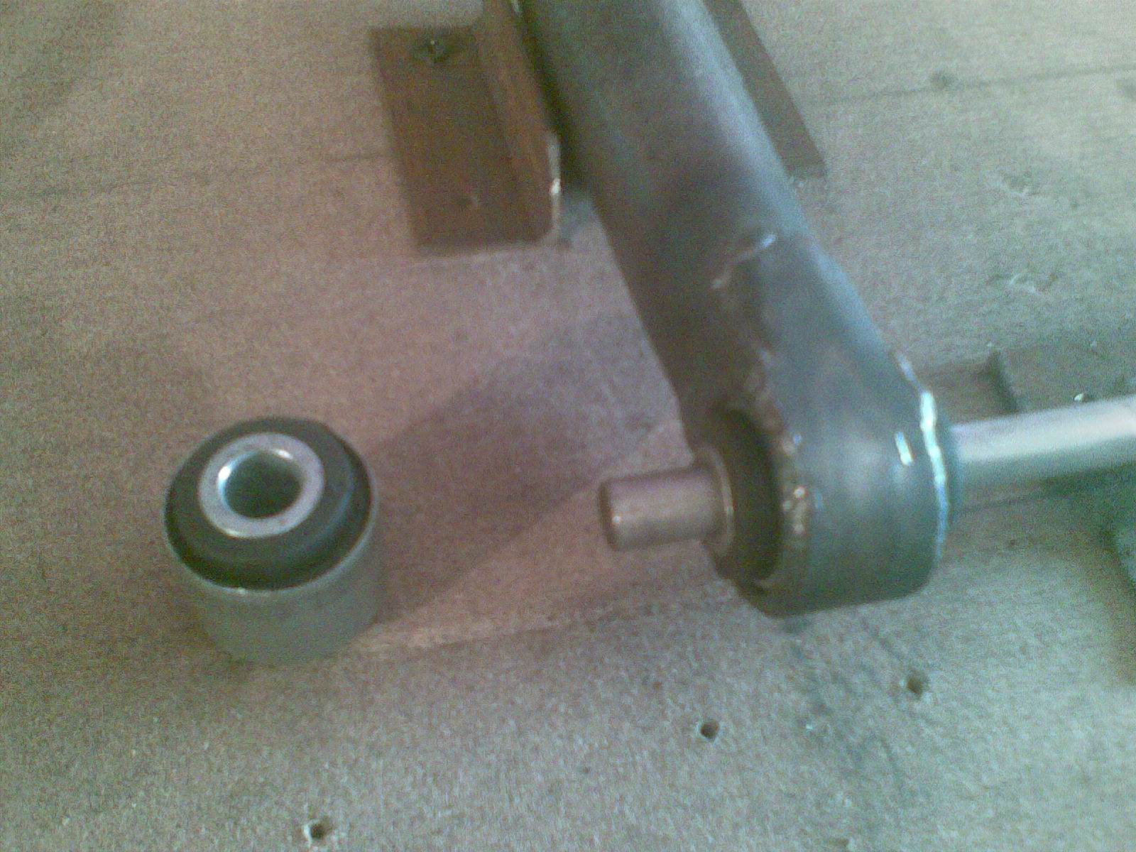

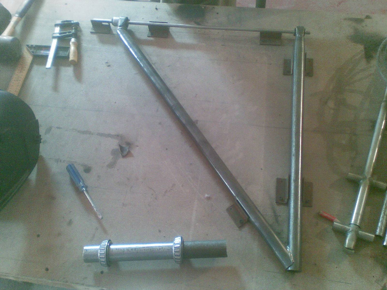

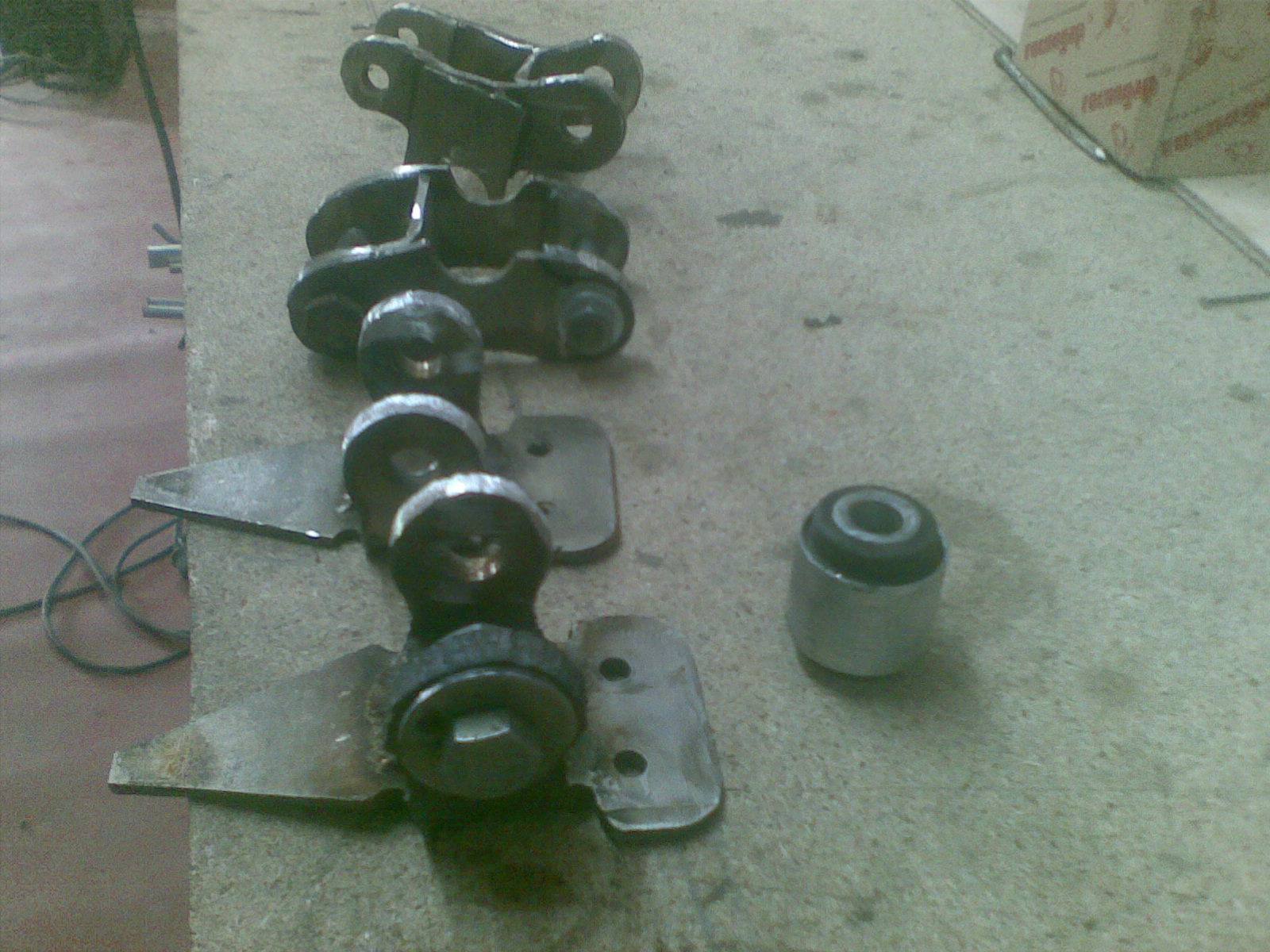

На очереди шасси.
Захотелось на саленблоках,оказалось не просто отступить от чертежей.
Изготовляем кронштейны,энное количество раз переделываем
    213,5 КБ · Просмотры: 209
