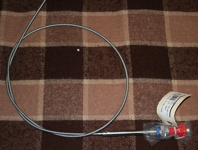

Мне вот тоже mixture control пришёл наконец-то. То есть пришёл он уже оказывается давно (8-го ноября покинул таможенный терминал в мск), но что-то было "не отмечено" и он просто лежал на почте. Если бы не спросил, наверное так и лежал бы...
    129,5 КБ · Просмотры: 158
Все верно, под правую руку. У меня почти такая же приблудина только от УАЗика.
Понятно. Слыхал, ещё от Волги пробовали ставить, но нам посоветовали не связываться, а заказать родной. А у вас как, нормально работает? Там в боудене что идёт, пруток или проволока (типа витая)? Я на обогрев карба думаю поставить такой, всё подешевле, но интересует, как он "в бою".
ЗЫ И по длине он как?
По длине, как раз, можно дотянутся обоим с заднего и переднего. Качество заделки прутка хреновое, я переделывал. На газовках работает нормально, в бою не знаю еще. До этого летал на субарике. Как встанет лед на озере, начну облет, сообщу о всех вылезших косяках.
