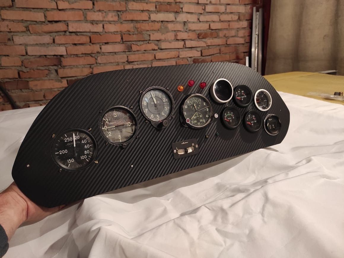

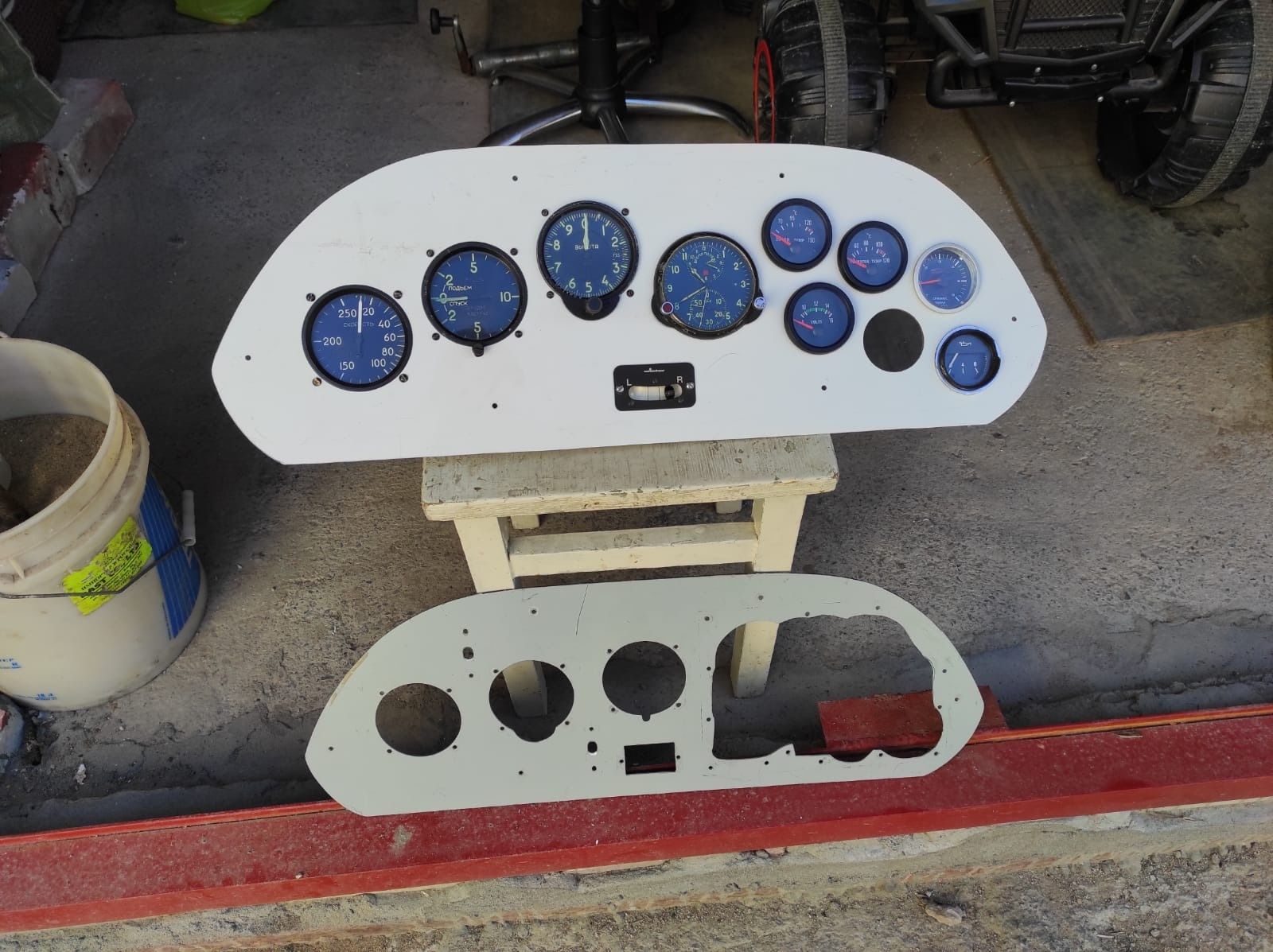

Как сделать из обычного Каба - Карбон-Каб 😆, или как я делал приборку.
1. Чертим и компонуем приборы в Солиде.

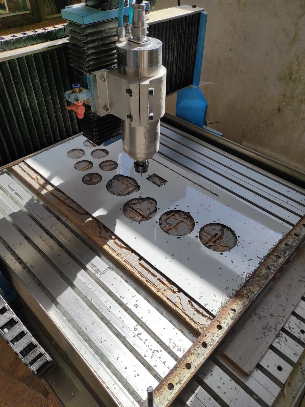

2. Берём лист алюкобонда t=3мм, небольшой китайский фрезер ЧПУ и стругаем из этого алюкобонда приборку
3. Получается так (внизу - старая)

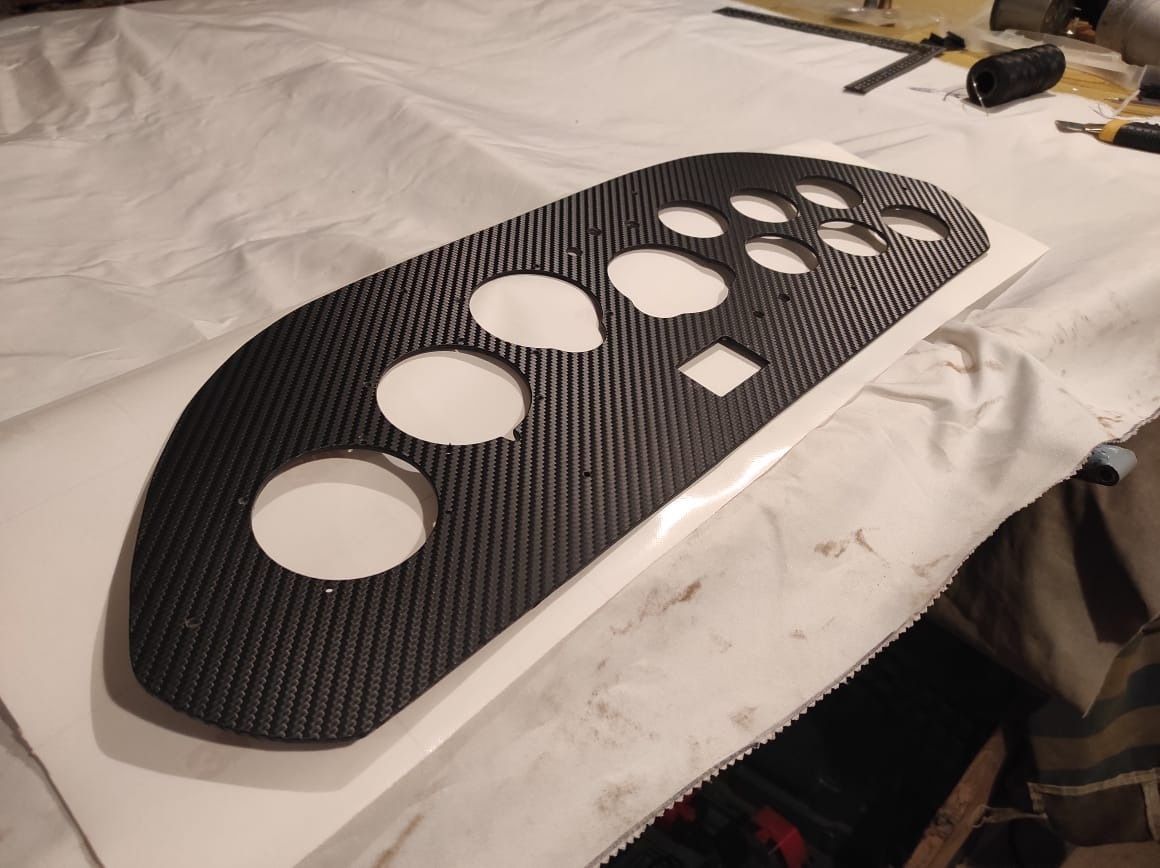

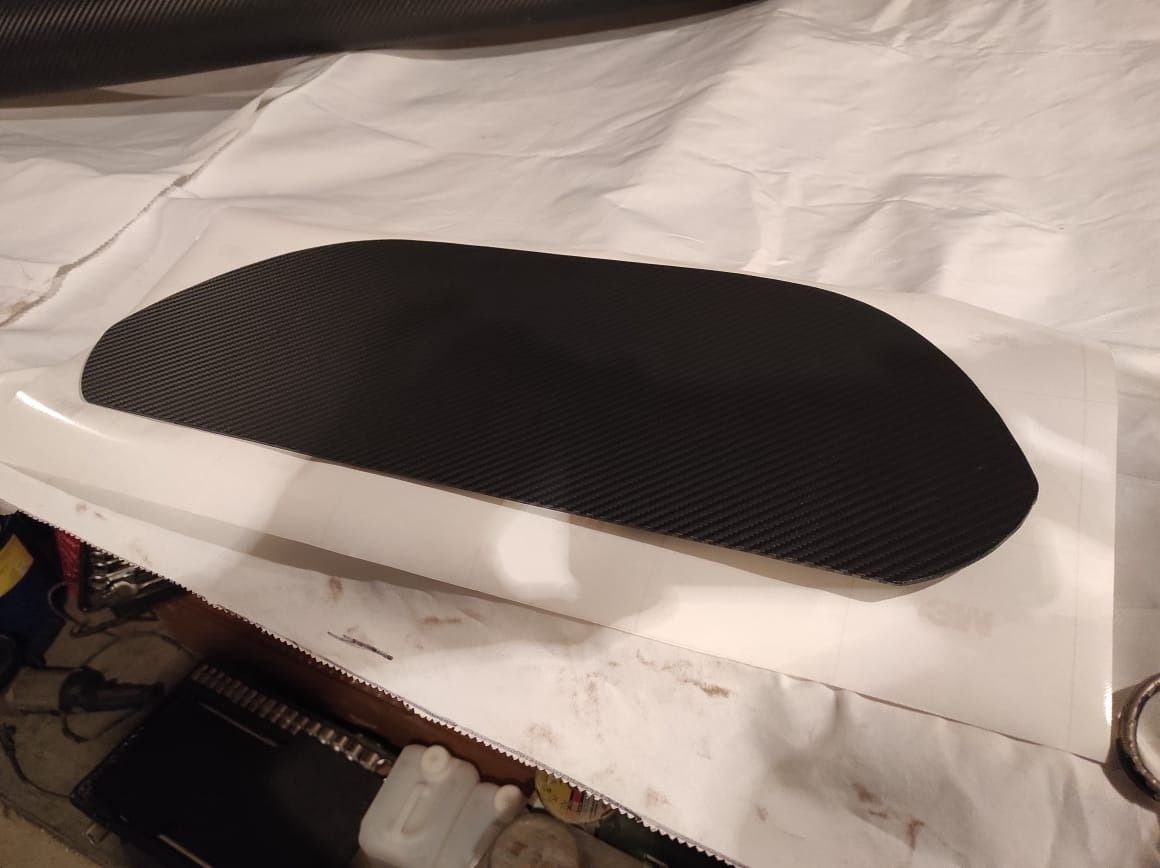

4. Белый цвет мне не подходит. Берём лист матовой плёнки под карбон фирмы 3М и обклеиваем ею приборку, предварительно обезжирив её.
5. Берём строительный фен и нож, прорезаем отверстия и загибаем кромку плёнки вовнутрь, затем греем феном соответствующее сверло и прожигаем хвостовиком соответствующие отверстия под лампочки и винты крепления.
6. Примерка. Осталось сделать подписи.
А если еще лаком матовым жахнуть то ваще карбон-шмарбон будет)))
Я одному клиенту на Як18Т дюралевую панель приборов настоящим карбоном затягивал.....Пленку он категорически не воспринимал)
