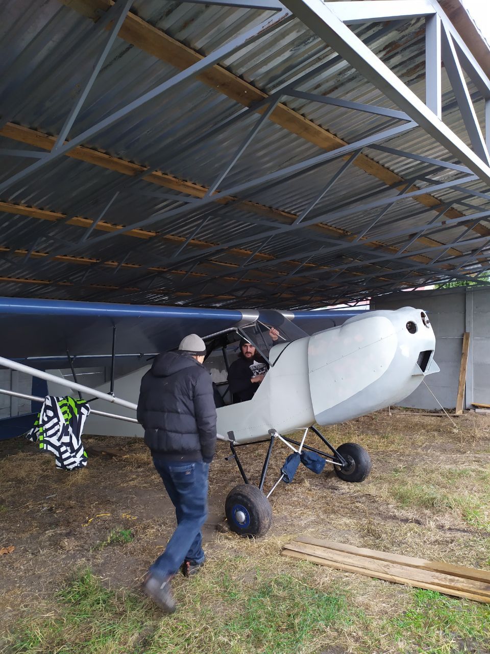

Вчера стена между мной и началом постройки самолета - стала ниже.
Спасибо П.Петрович за теплый прием и гостеприимство :)
С огромнейшим удовольствием посмотрели на Каб. Особенно, учитывая что это вообще первый самолет, который мне удалось так разглядеть)
Очень интересно было посмотреть на разные элементы и детали, не на чертежах а вживую.
Ось бачиш Федько, немае нi чого складного, нарештi ти познаемився iз Петром. А вже тодi iз iншiми авiаторами Украiни, та по трохi вже приймеш якесь рiшення.
