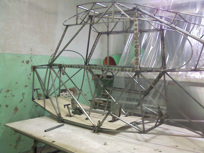

По чертежам в задней части кабины диаметр труб менше , чтобы не был тяжелым . У нас получился на 35 кг. тяжелее ,Вальтер тянет его хорошо ,по весу он не больше чем Континенталь
Я тоже считаю что Вальтер на Пайпер при наших реалиях самое оно. Рад что у вас получилось! 😉 🙂 🙂

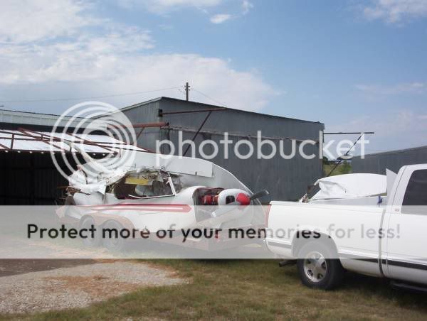

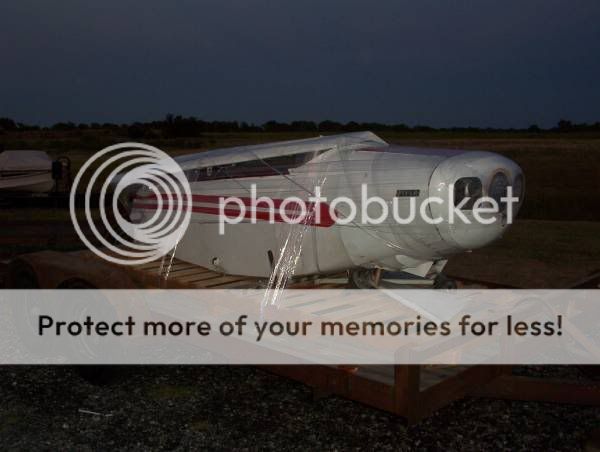

Однако  были попытки, но закончились без единой царапины.  На взлете остановился двигатель и Каб оказался остановленным сеялками и боронами.
Привезли его в ангар и продали за пару долларов.

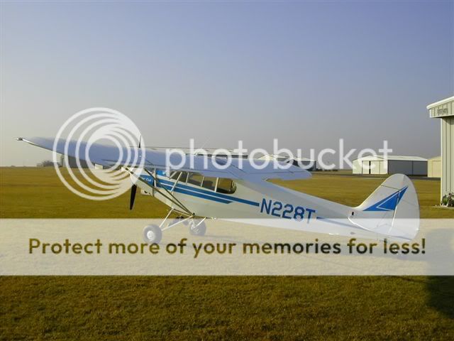

Вот что из него сделал новый хозяин. Теперь просит 136 тысяч.  Коррекция - уже не просит столько. Кто что предложит http://www.warrenaircraft.citymax.com/n228t.html
Детали восстановления здесь http://picasaweb.google.com/cubguy16x/PA18105Restoration#

До стадии как на фотах выше ушло 98 тысяч рублей. Это только начало. Есче надо двигатель покупать,крепеж,тандеры,краску,грунтовку,колеса,и.т.д.

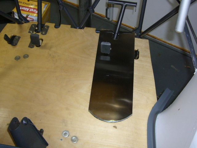

Ну а я, закончив модернизацию жилища снова взялся за реставрацию Каба.
Сделал вот такие рампы для пяток. Наклеил на деревянный брусок переменной толщины от 3 мм до 1,5 см листовую нержавейку 0.2 мм. Получилось вроде достаточно красиво.
Можно было конечно использовать алюминиевый лист, но он очень некрасиво царапается каблуками.
