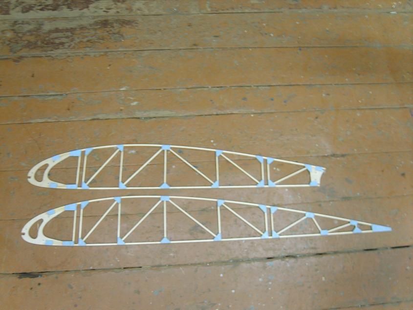

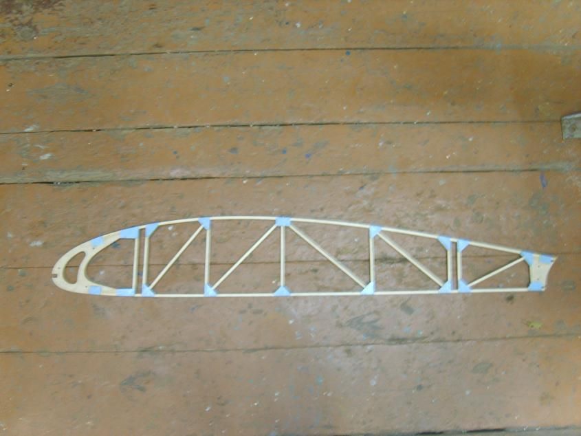

Вот вышли первые нервюры, 450 грамм каждая, догадываюсь что тяжелые вышли, но надеюсь что не очень для данной конструкции.
Привет! Я тоже строю Пайпер. Мои нервюры вышли 160 грамм каждая.

Мдас... если вы мне хотели испортить день то у вас это очень хорошо получилось!  ;D

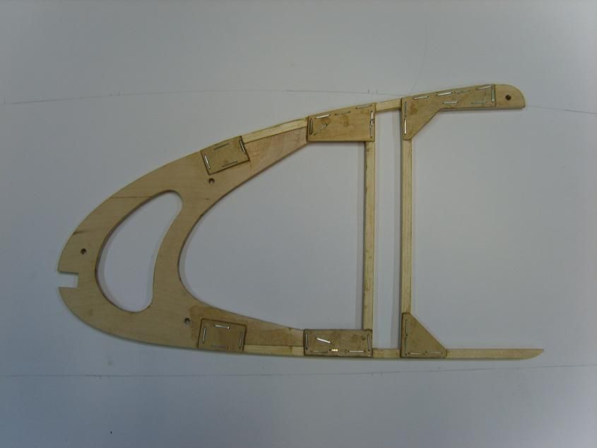

Мы использовали палочки 10мм х 6мм, и самое тяжёлое это передняя часть, так как она из фанеры 10мм, плюс у нас платочки побольше. В итоге наша нервюра сильнее, хотя это и не нужно так как крепости и твоей хватит!!  :~)

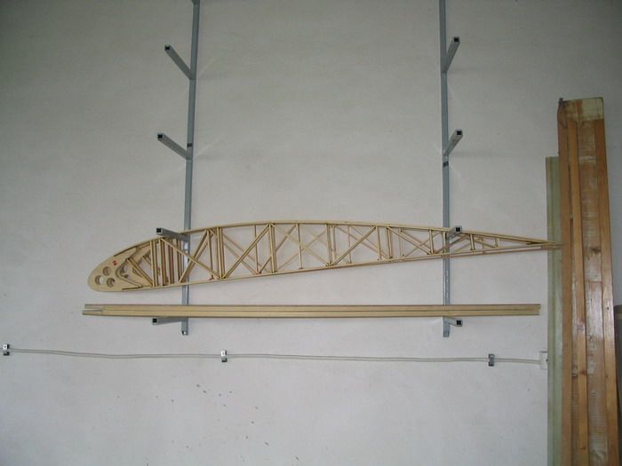

Спокойно ! Вот мои нервюры.Рейки 6*12.С косынками вес в среднем 320...340 грамм.Все нервюры разные,с узлами навески и без.
А вот  как у товарища 160г. получилось-не пойму ....

Я просто строю Пайпер, а не летающую лабораторию или броневик. рейки сосновые 6х6 и фанерные бобышки из 6мм фанеры
Ну чтож,похвально конечно.
Но с таким сечением в лучшем случае-на авиамодель. Как планируете обшивку крепить  к таким реечкам ? Не боитесь что поведет от натяжения ? Как к лонжерону крепить их думаете ? Из чего исходили в выборе сечения ?
Кстати,в чертежах есть все сечения нервюрных реек 😉 Видимо,мы по каким-то другим строим.
Обшивку к нервюрам будем пришивать. сечение выбрано исходя из опыта постройки самолетов: Настойчивый (г. Приволжск), Пайпер (г. Иваново. Строители: Архипов А., Мазаный С.).
