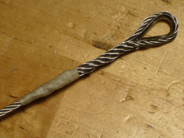

Кроме того достиг некоторого совершенства в исскустве плетения тросов 🙂
    48,8 КБ · Просмотры: 179
По интернету учился.
Могу теперь давать уроки плетения тросов. 🙂
