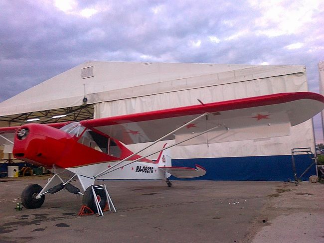

Поздраляем Игоря с Девятым бортом!
Ты у нас уже многодетный папаша!
Пора получать субсидии....и строгать дальше!
Уральские коллеги.
вот зараза просится в небо ничего с ним не поделаешь...застоялся-пора выпускать :IMHO

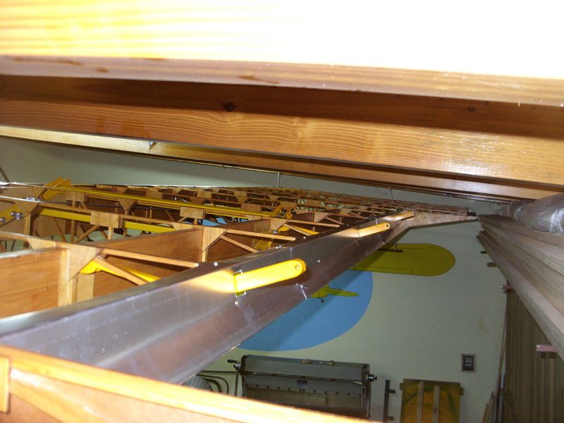

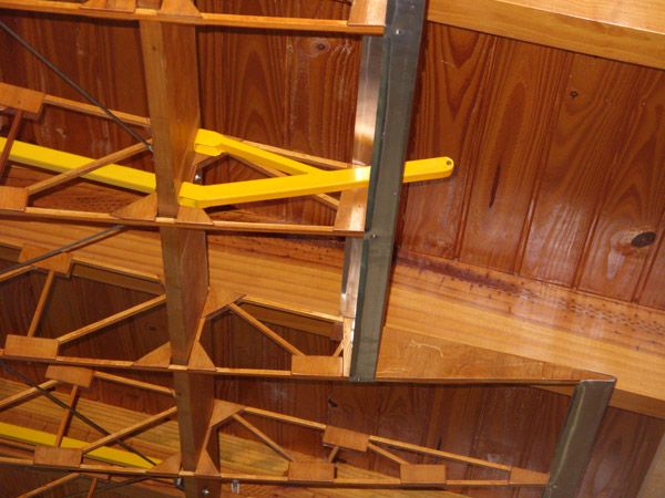

Думаю можно было и 5 х 5
Это было бы слишком уж изящно! По чертежам Вэг-Аэро,например-6,4х6,4.Но мой приятель решил,что это маловато для российской действительности, и сделал 12х6.
Полками,я их пожалуй неверно назвал,ведь н-ры не балочные. Скорее пояса.
Гммм..... 10х5 по ним хот пешком ходи. Не знаю если смотреть на ультра лёгкие крылья где всё алюминиевое то там нервюры совсем из 2 трубки. Как я понимаю то нервюра больше работает на растяжение (верх низ) чем на сжатие, самолёт (засасывает на верх).
Конечно, Пипер нe относится к ультра лёгким, но всё таки...

     Можно ли построить  детали крыла  Пайпера Каба 3 - лонжероны  и нервюры, заменив  дерево на  металл, есть у кого опыт?

Почему это не возможно? мы то строим... и в миллиметры там уже кто то перевёл. А если заменит дерево на металл то легче будет строит пор чертежам ПА-18 (думаю)
