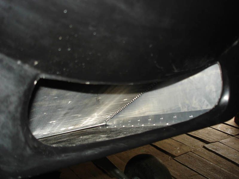

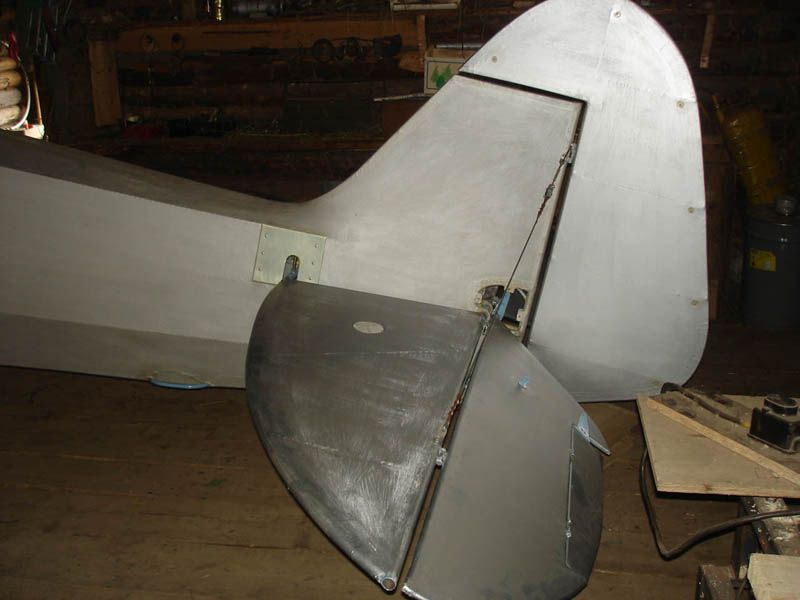

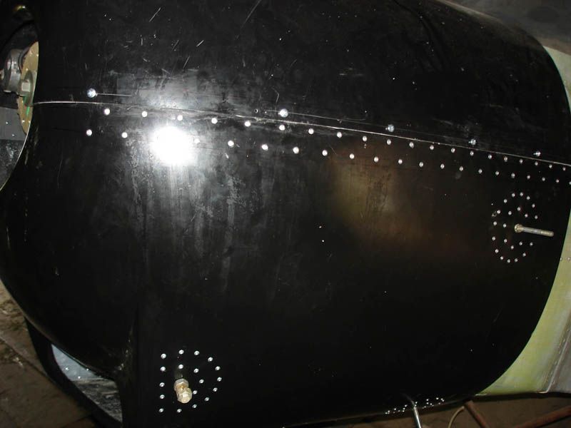

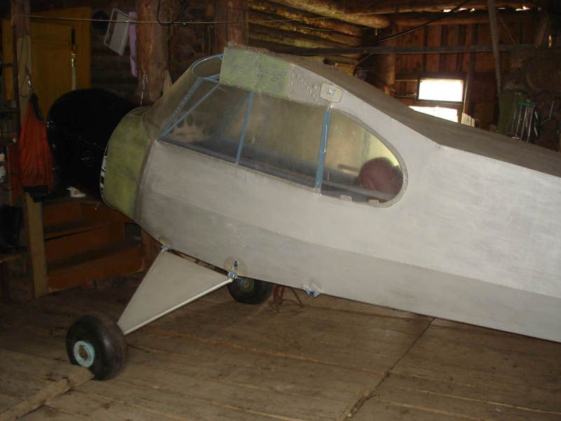

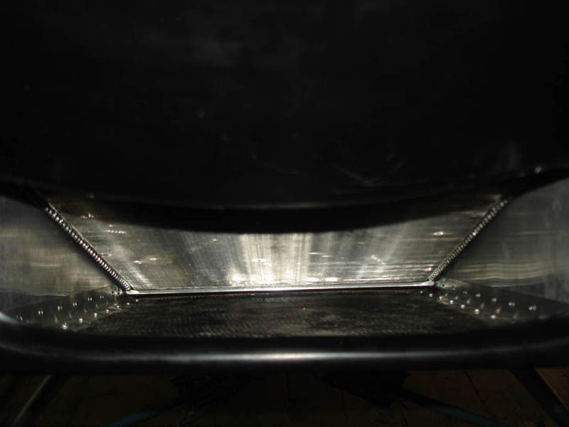

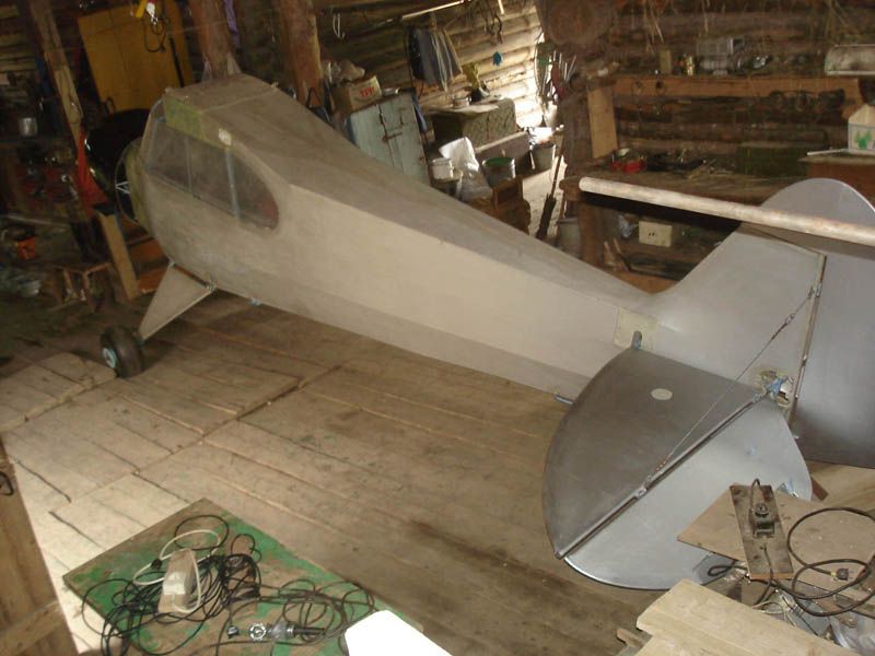

Приделал радиатор! И закрыл его с боков. В общем вот что получилось. Дзусы для быстрого съема и быстрой установки верхней крышки капота не стал устанавливать по причине отсутствия дзусов. Приклепал анкерные гайки на М5. Когда закончил с капотом, не удержался и собрал хвостовое оперение. Получил огромное удовольствие от внешнего вида этого вертолета. Аж мурашки побежали!

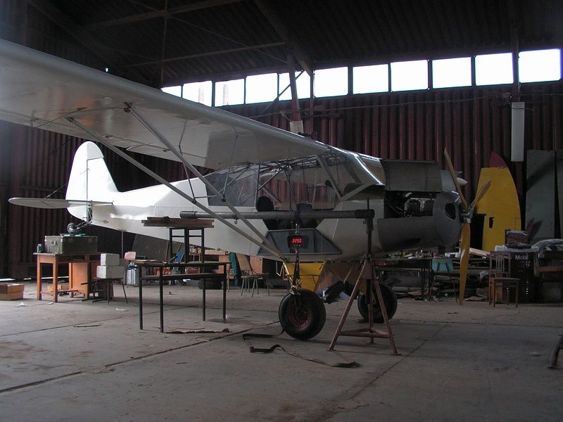

Определение центровки.
Основное оборудование в виде напольных весов и динамометра предоставил IB.
Остальное из окружающего ангарного мусора.
Как всегда🙂

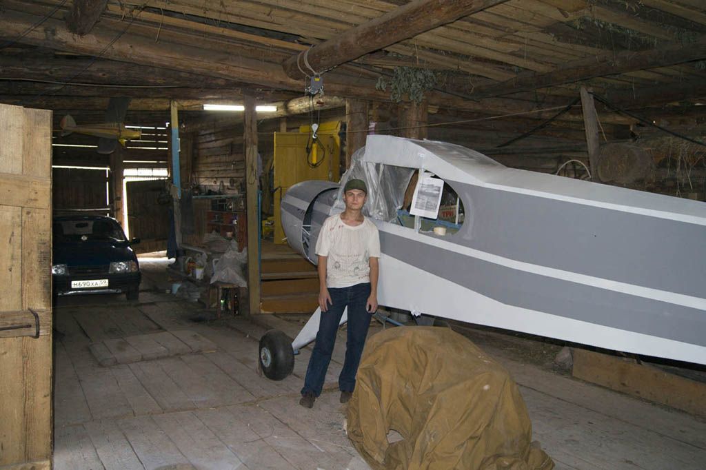

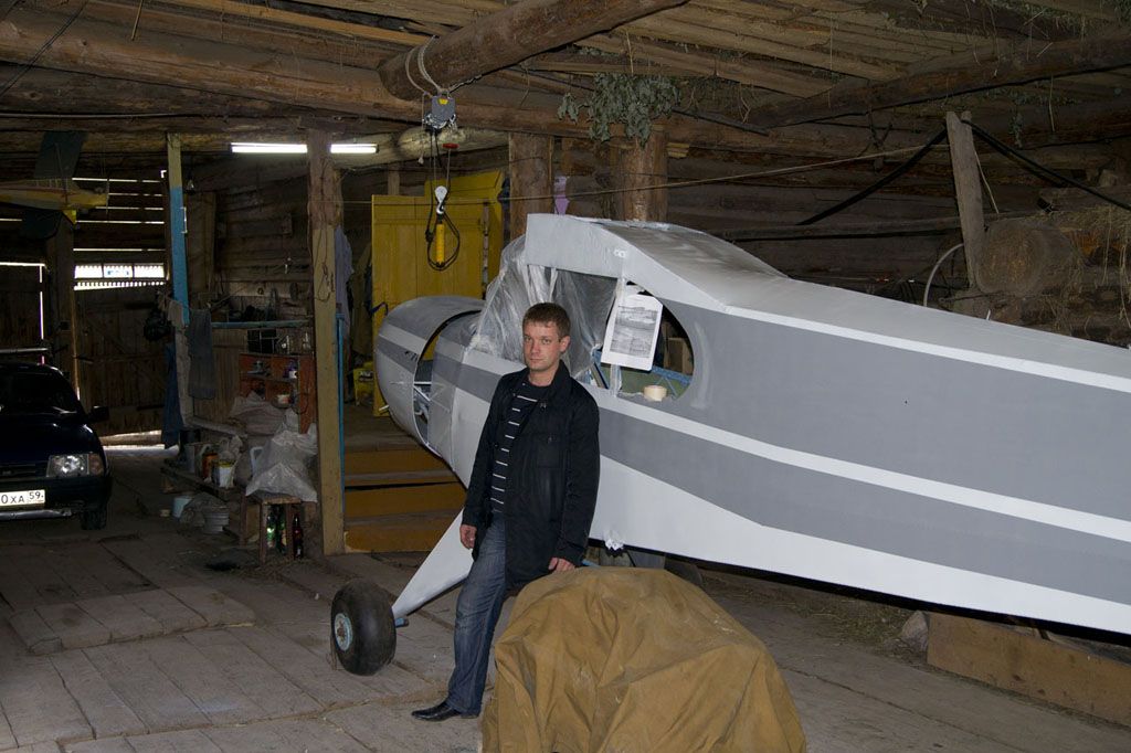

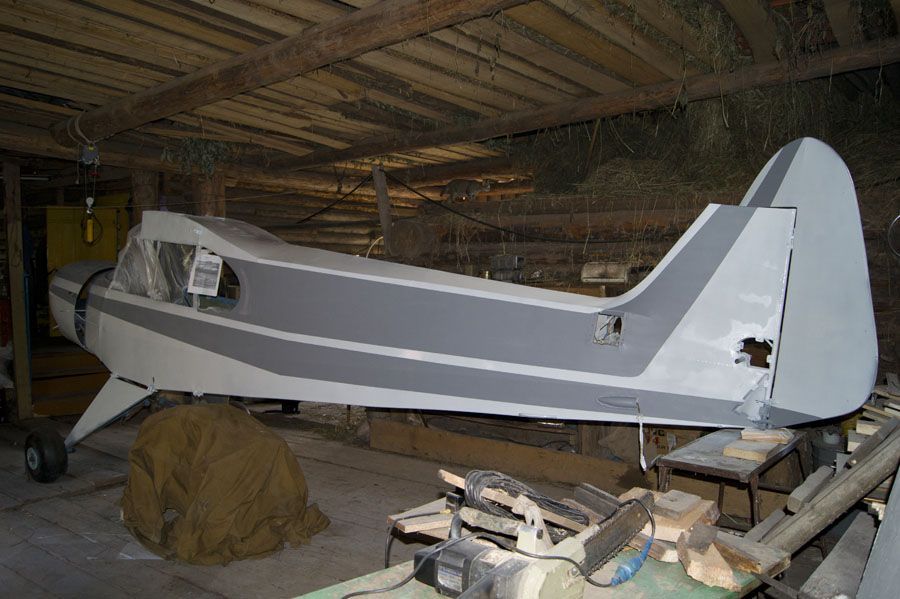

Вот и добрались, наконец, то до покраски. То, что серое на фото это грунт. То, что белое это краска. Скоро то, что серое станет синим.

Молодец Антон! Двигатель еще не заводил? Покажи пожалуйста тормоза подробней, как сделал? Прикупил по случаю колесики 470 на 210 думаю как и от чего тормоза интегрить. :🙂
Тормоза не делал тут длинная история. Я много летал на самолетах СЛА без тормозов. На Як-12 зимой тоже летал тормозами не пользовался. Когда делал шасси на пайпер думал, начну летать без тормозов, а потом в процессе эксплуатации думал, установлю. Да не додумал. Оказалось, что я ошибся. На Пайпере без тормозов это опасно для здоровья и для самолета. Сейчас хочу отказаться от этих колес, они тяжелые, да и диаметр у них маленький. Чуть по позже куплю, где нибудь колеса от вильги, и ноги шасси переделаю. Поэтому если порулить перед облетом, побегать, подлетики поделать эти ноги и эти колеса пойдут. Но  для постоянной эксплуатации не годится. Ноги и колеса в будущем будут новые.
Двигатель еще не заводил. Не хотел морать обшивку. Сейчас самолет докрашу и займусь запуском мотора.
О , земляки,  молодцы!
Очень не рекомендую синий цвет,жутко плохо смотрится и на Пайпере нашем первом и на Тэхах  видел много раз...
Что то тёплое хорошо будет или на худой конец красное!
Хотя на вкус и цвет... :-X
С тормозами-это серьёзно!
С уважением к труду Пайперостроителей- Вадим К.

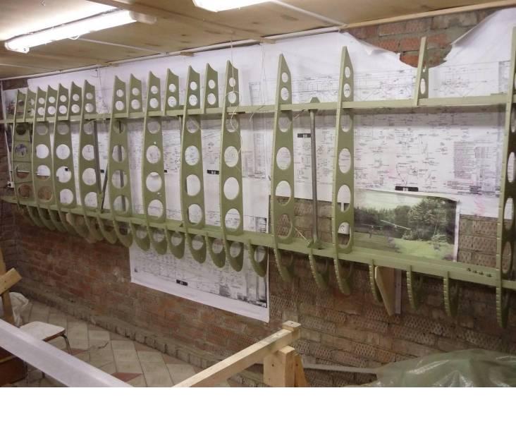

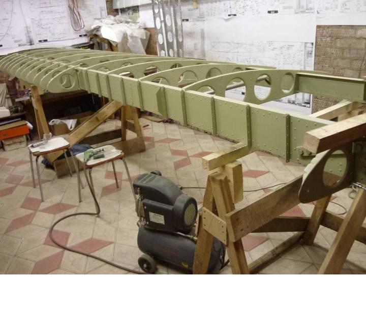

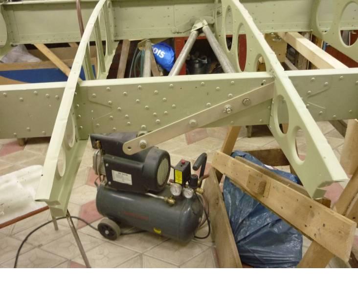

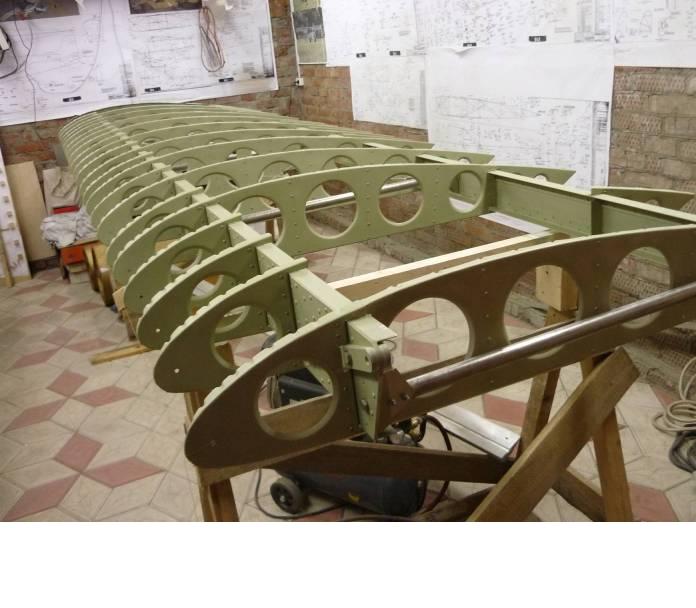

После окончания жары потихоньку, вечерами, продолжаю строить Пайпер.
    51,4 КБ · Просмотры: 159
    56,5 КБ · Просмотры: 150

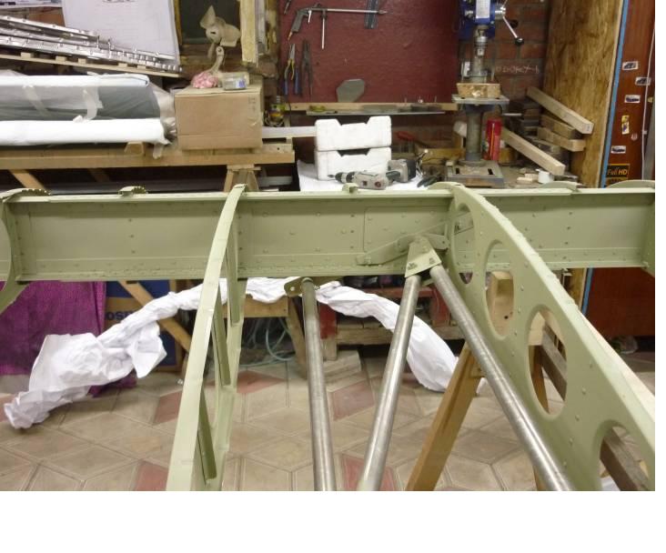

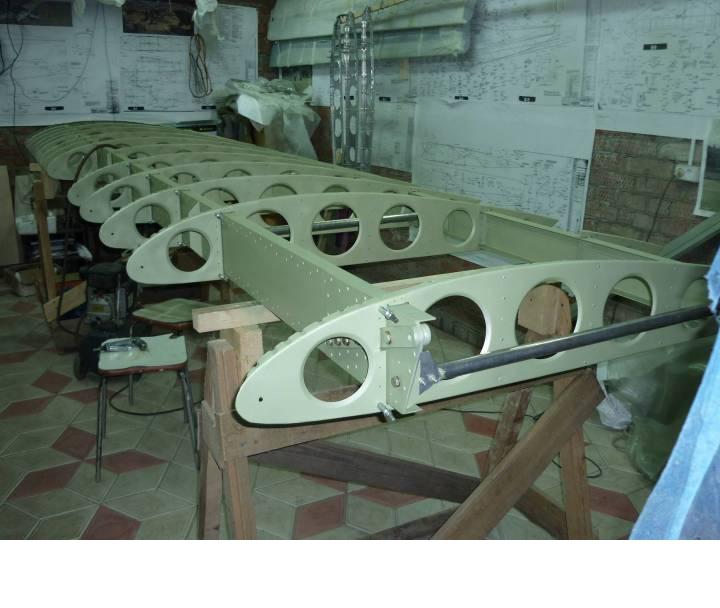

3. Узел крепления подкоса к переднему лонжерону.
4. Узел крепления подкоса к переднему лонжерону изнутри.
5. Узел крепления подкоса к заднему лонжерону.

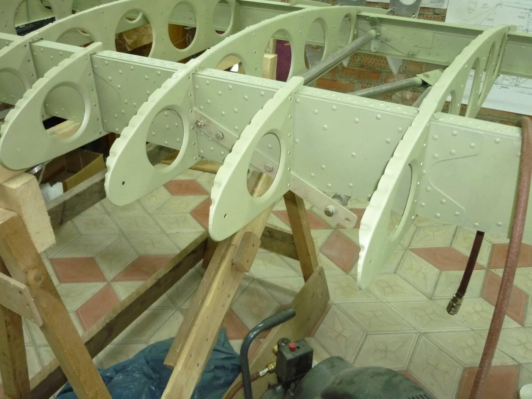

И вот ура!!! Все элементы встали на свои места. (Ну конечно не все, нужно изготовить и смонтировать еще очень много). Но все-же. И скелет плоскости на стене, будет ждать продолжения, пока я не соберу вторую консоль.  :~~)
