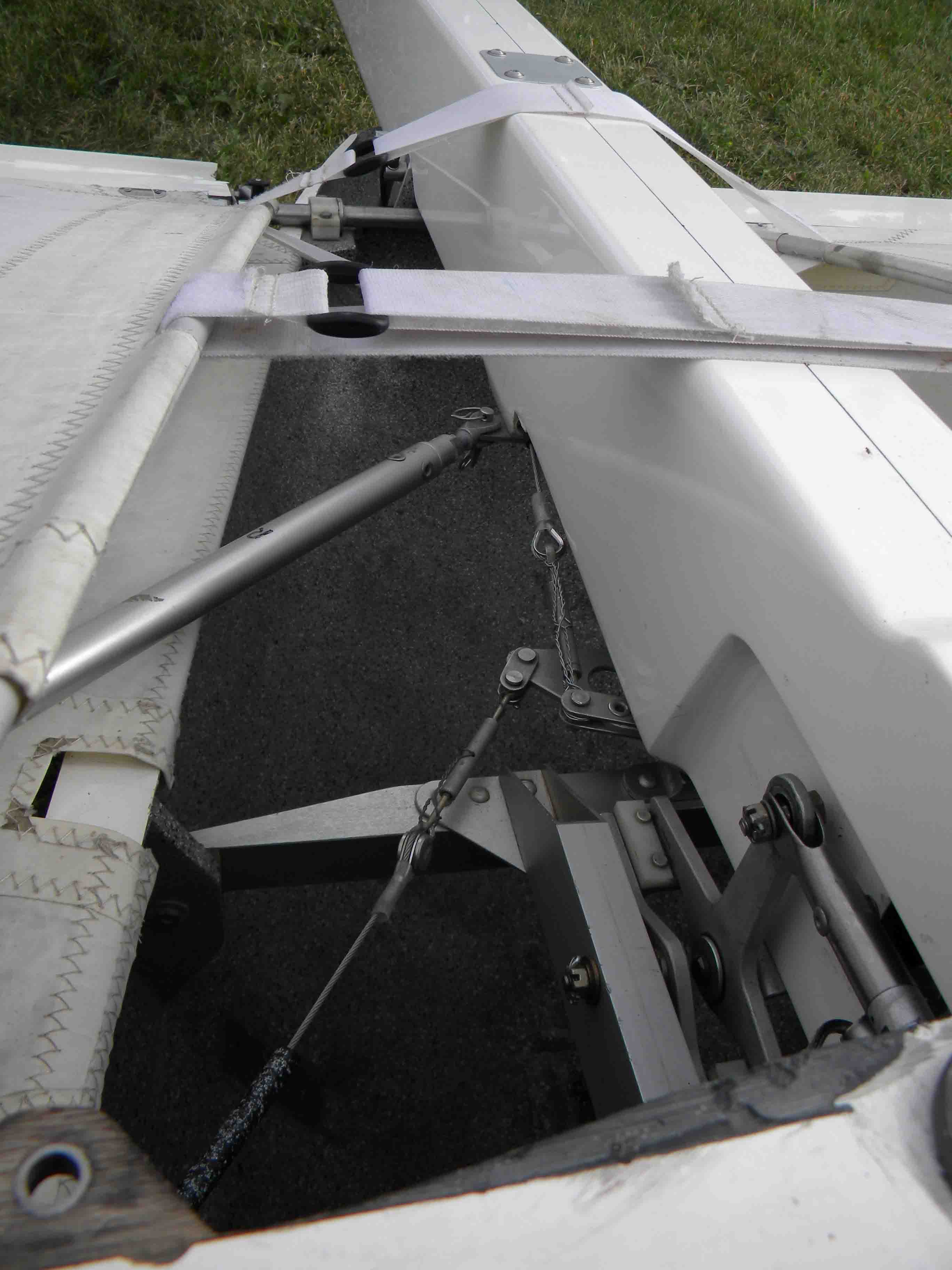

У Ал12 интерцепторв нет. Его закрылки, даже в крайнем выпущеном положении, остаются закрылками.
В полете с закрылками никакого момента не создается, ни кабрирующего , ни пикирующего, при их выпускании происходит "вспухание", и уменьшение скорости, и все.

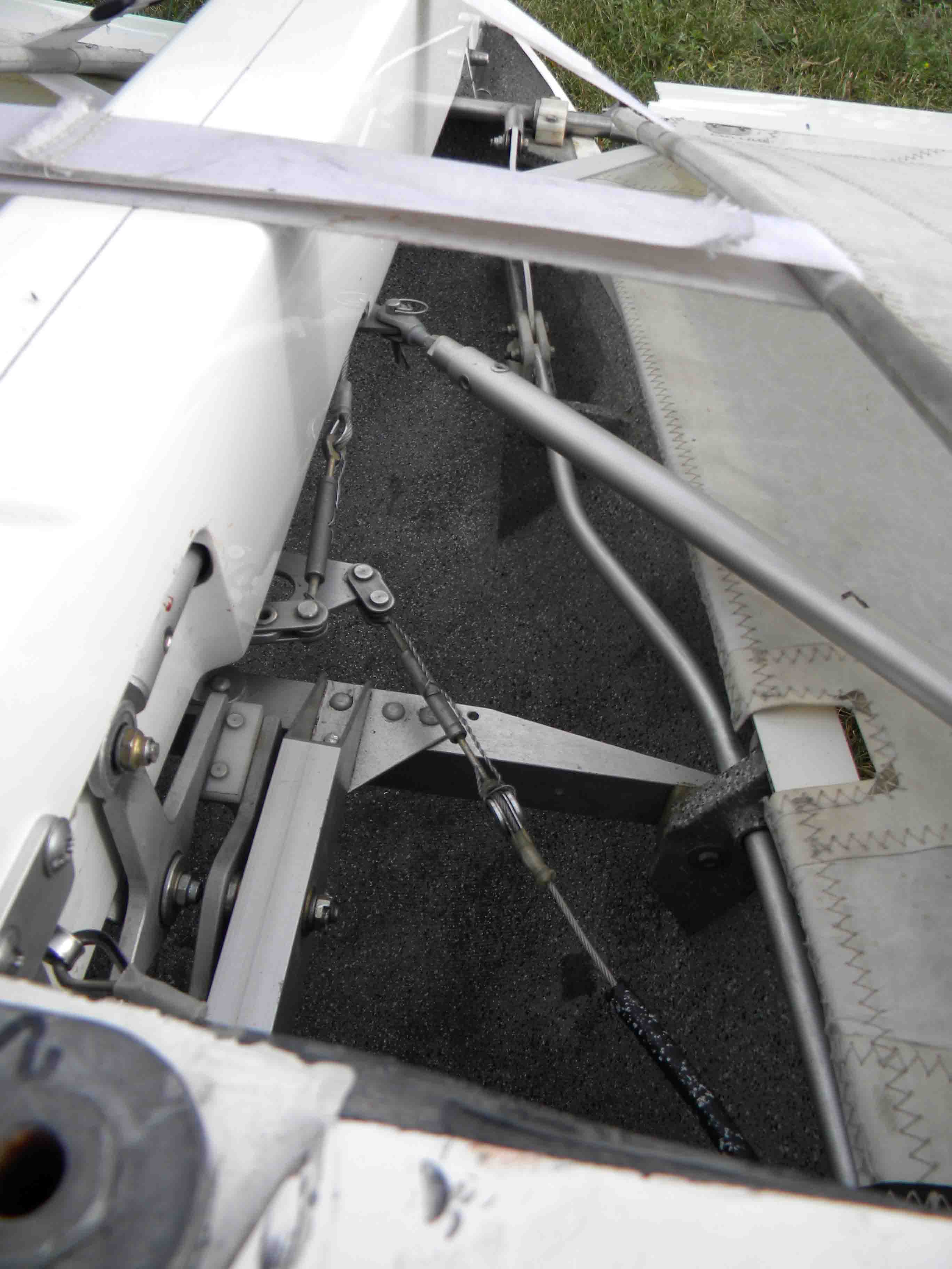

Гасить повышенную скорость закрылками не нужно, это вам не интерцепторы на пилотажном планере, механизм привода, и нагрузки на узлы управления совсем разные. Если гасить повышенную скорость закрылками, крылья сложатся за спиной. Они удерживаются от этого, весьма нежными трубками. Это микролифтовый планер, его достоинство не пилотаж и не полеты в сильную погоду, когда даже DF выпаривает под облаком, а возможность летать в относительно слабую погоду.
На фото, трубки с буквами L и R удерживают крылья распростертыми, и регулируют стреловидность(обратную).

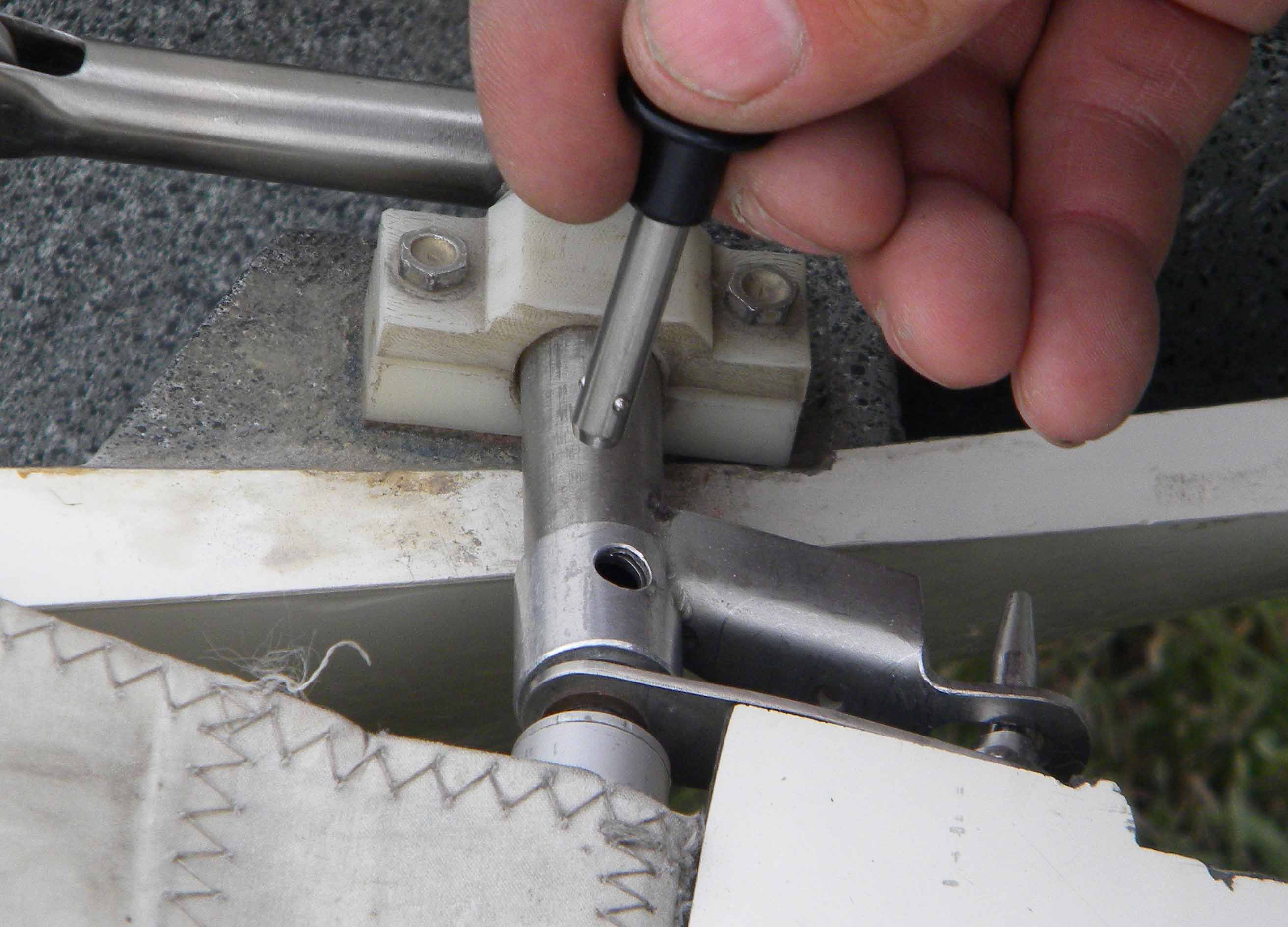

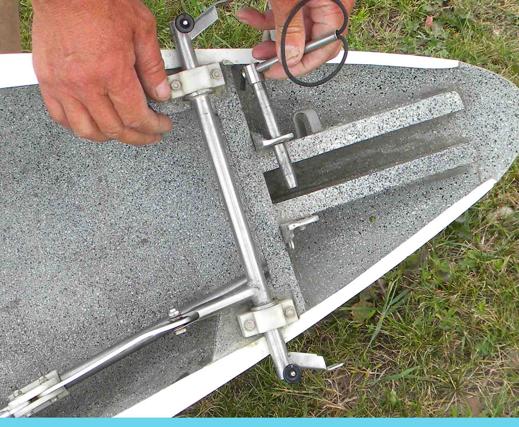

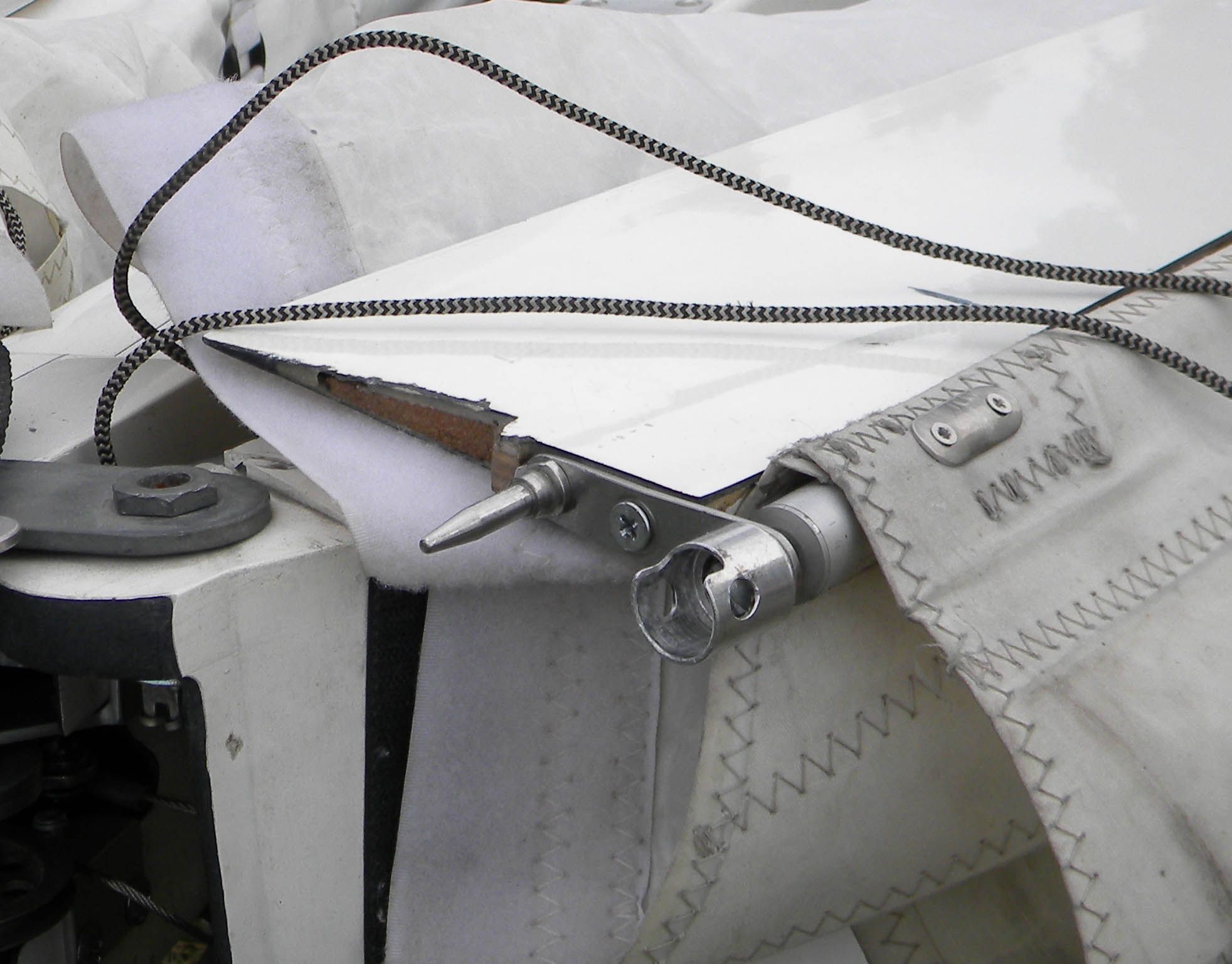

Привод закрылков.
Законцовка закрылка с креплением к приводу.
Узел в сборе.

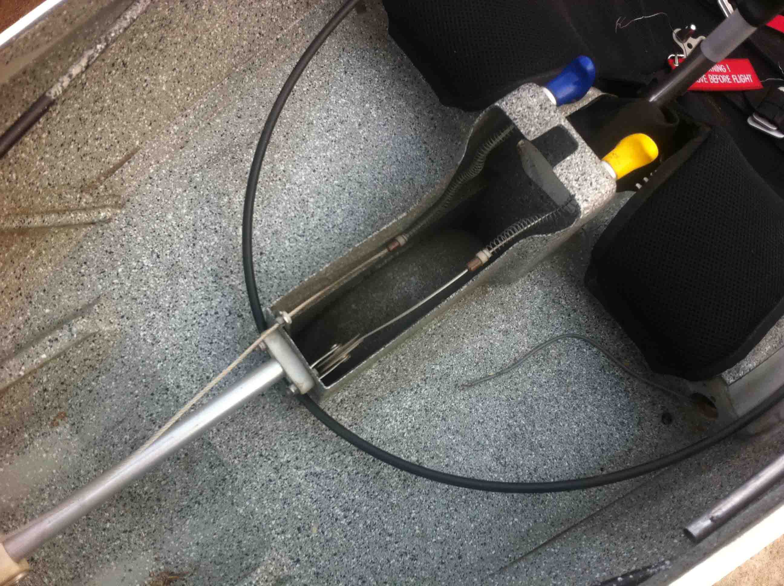

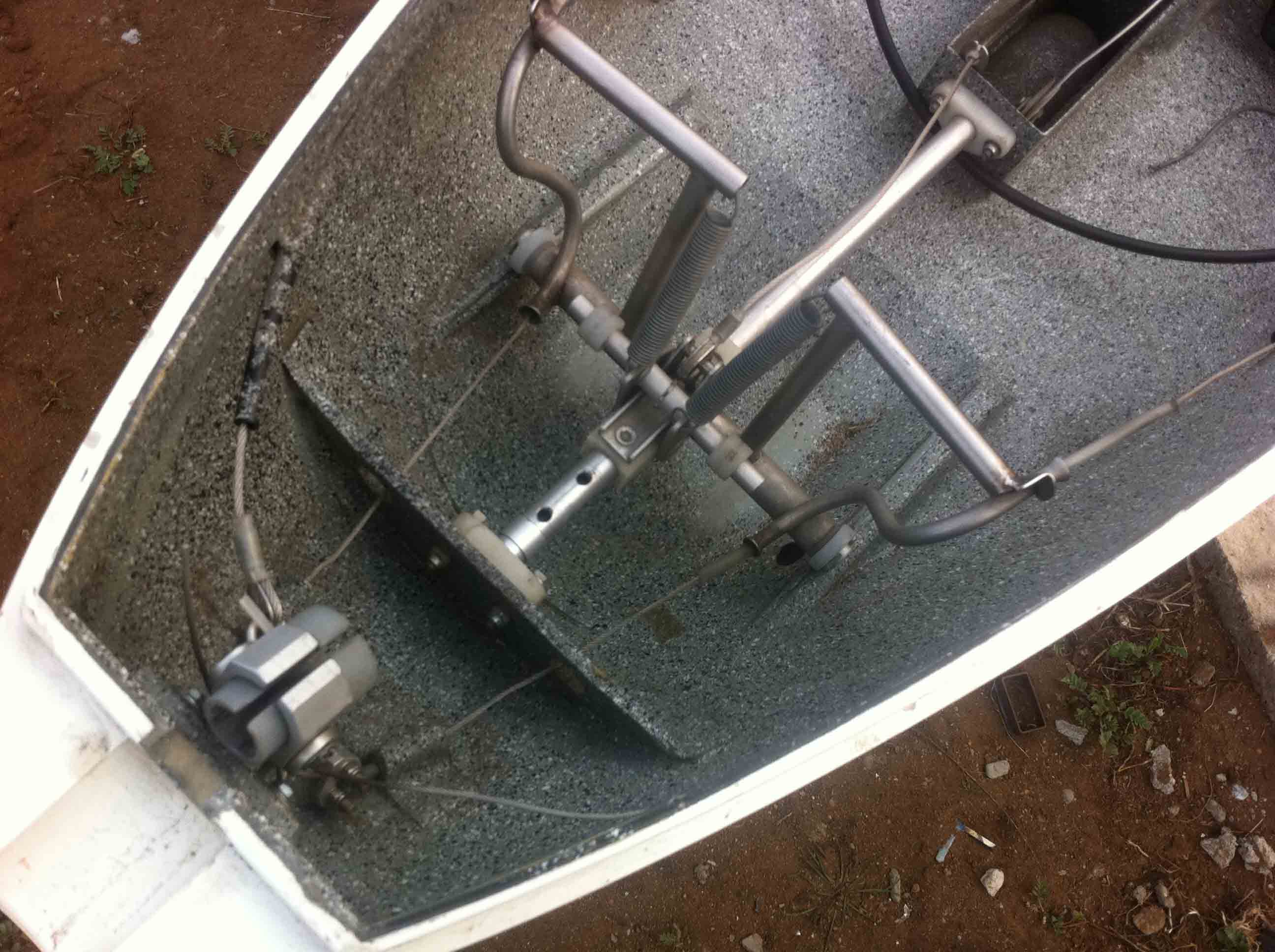

Нет ли у вас фото ручки управления и проводки управления? К рулю высоты и элеронам?

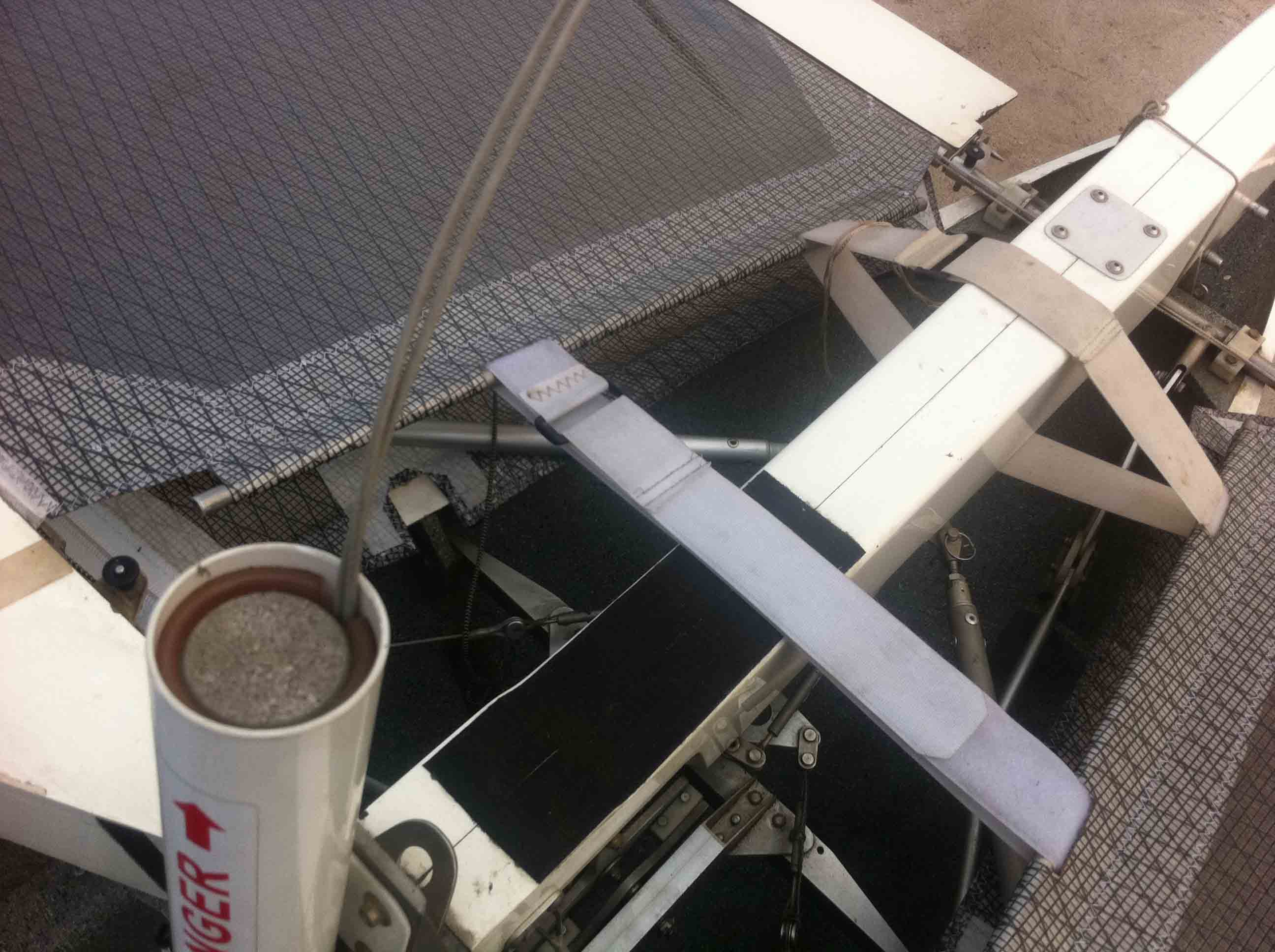

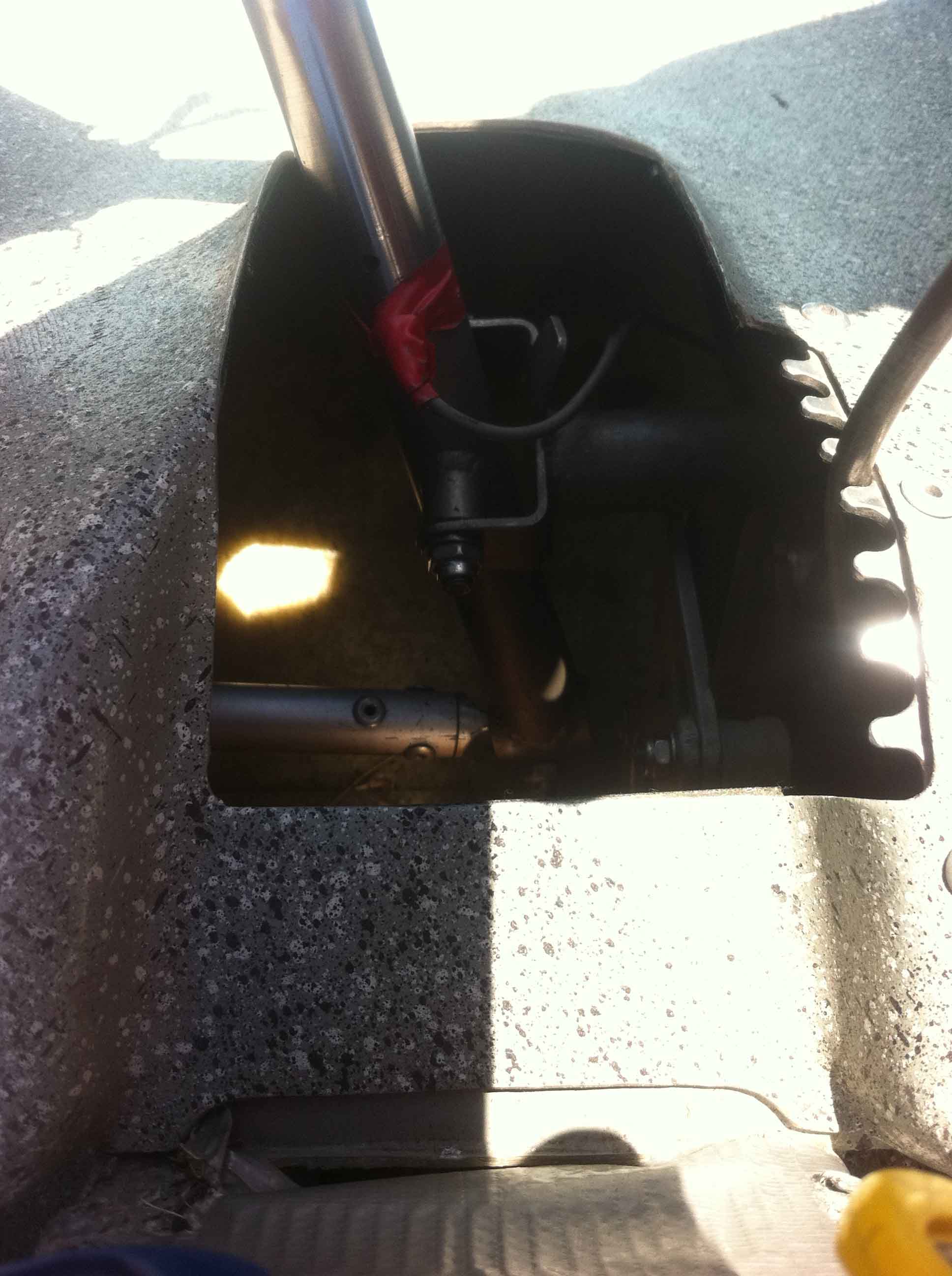

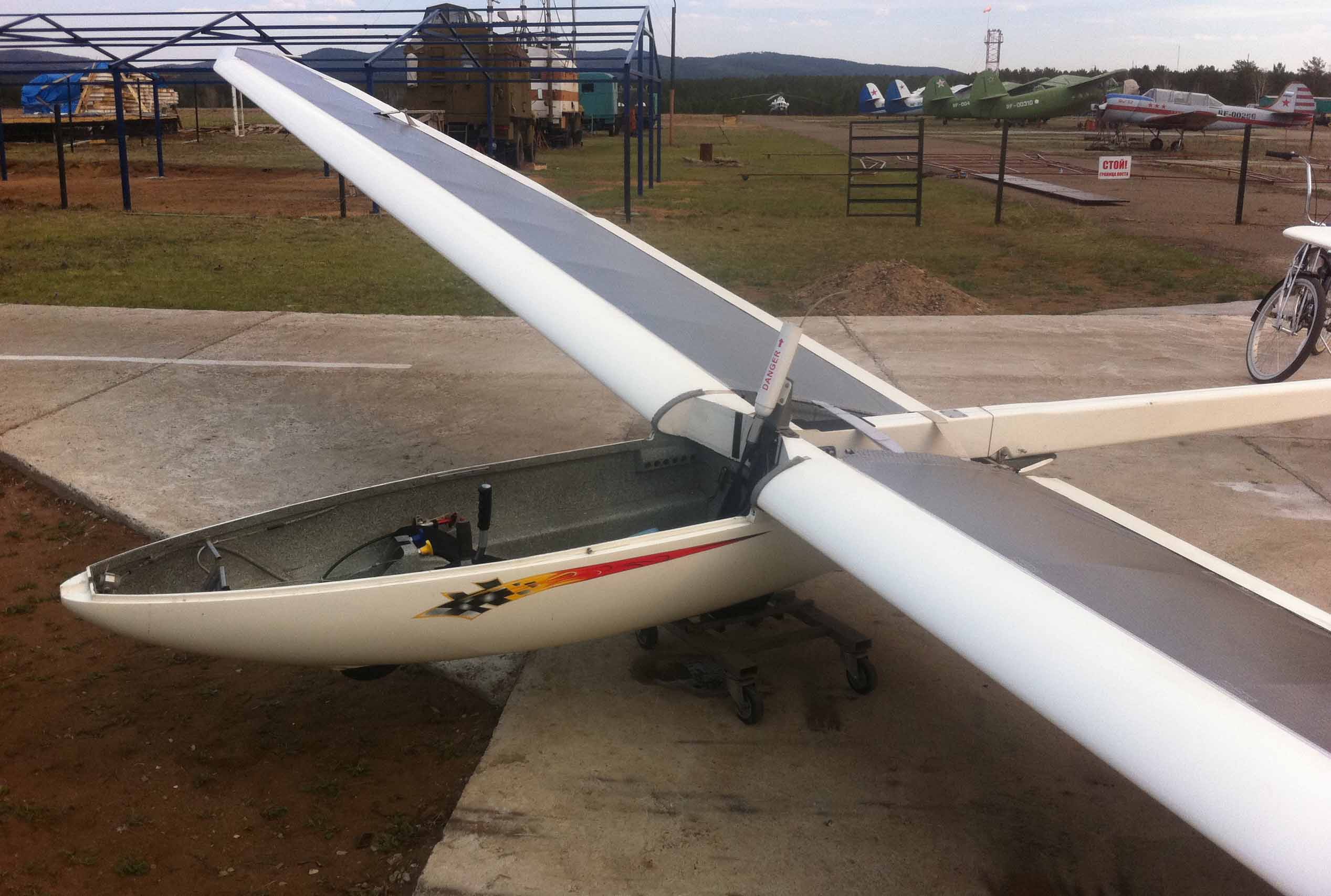

Сняв чехол сфотал ручку управления, разобрать что -либо трудно конечно, но пол снимать не стали, извиняйте.

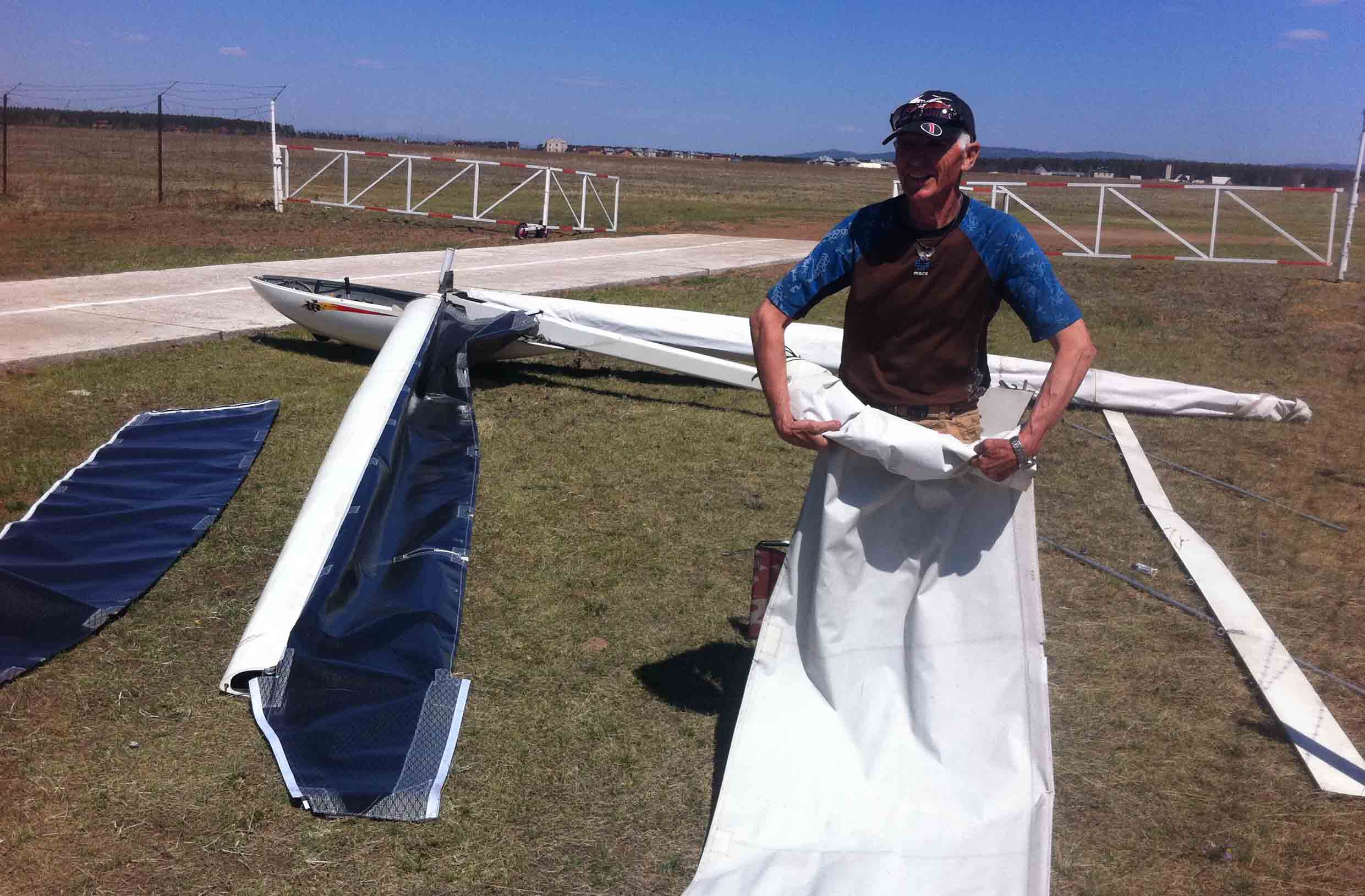

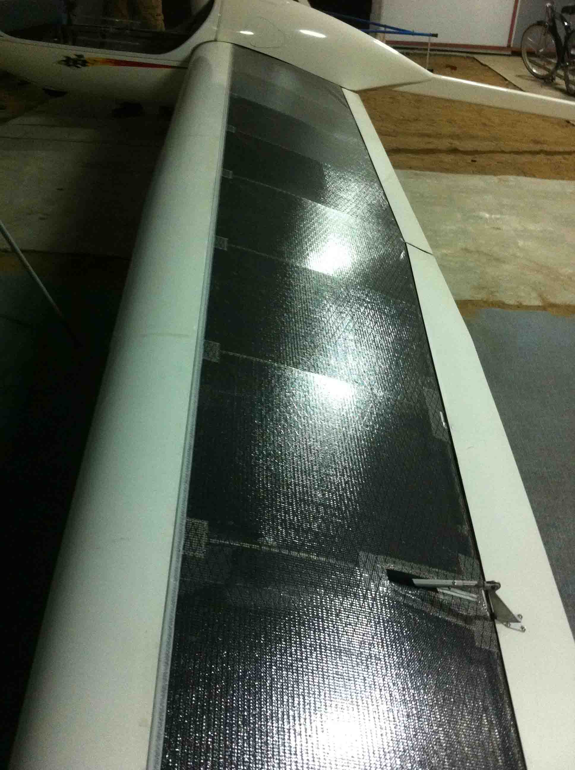

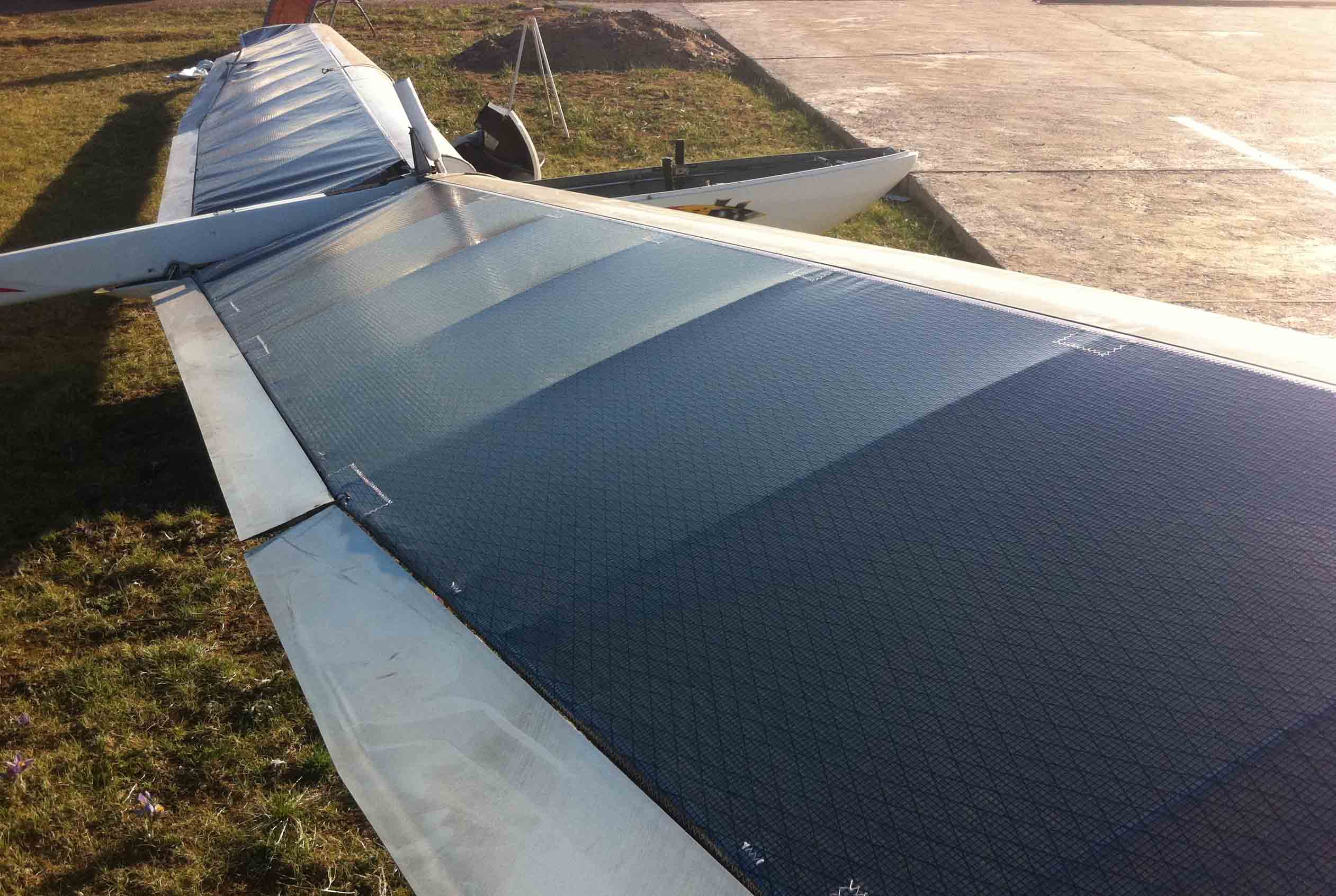

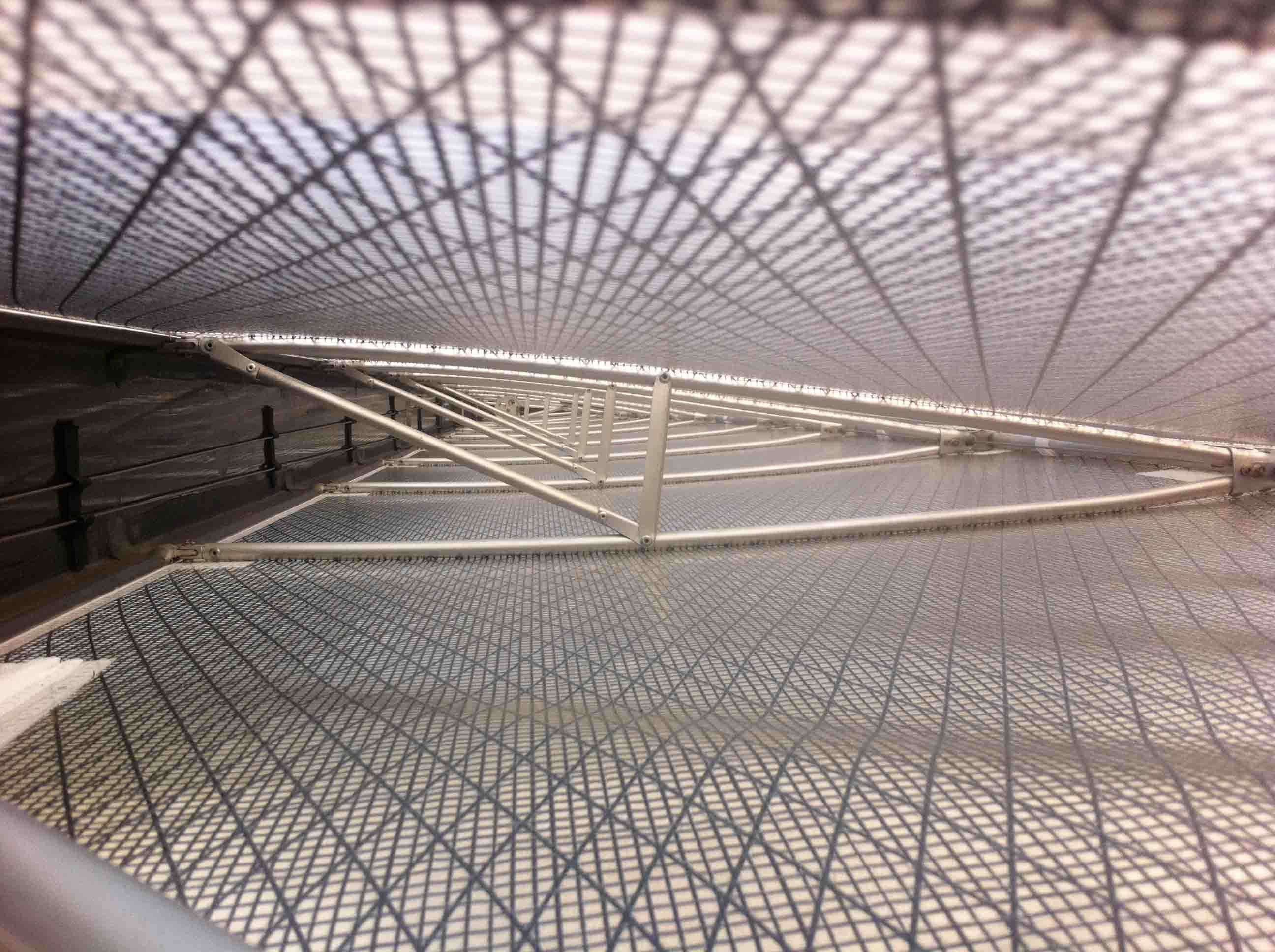

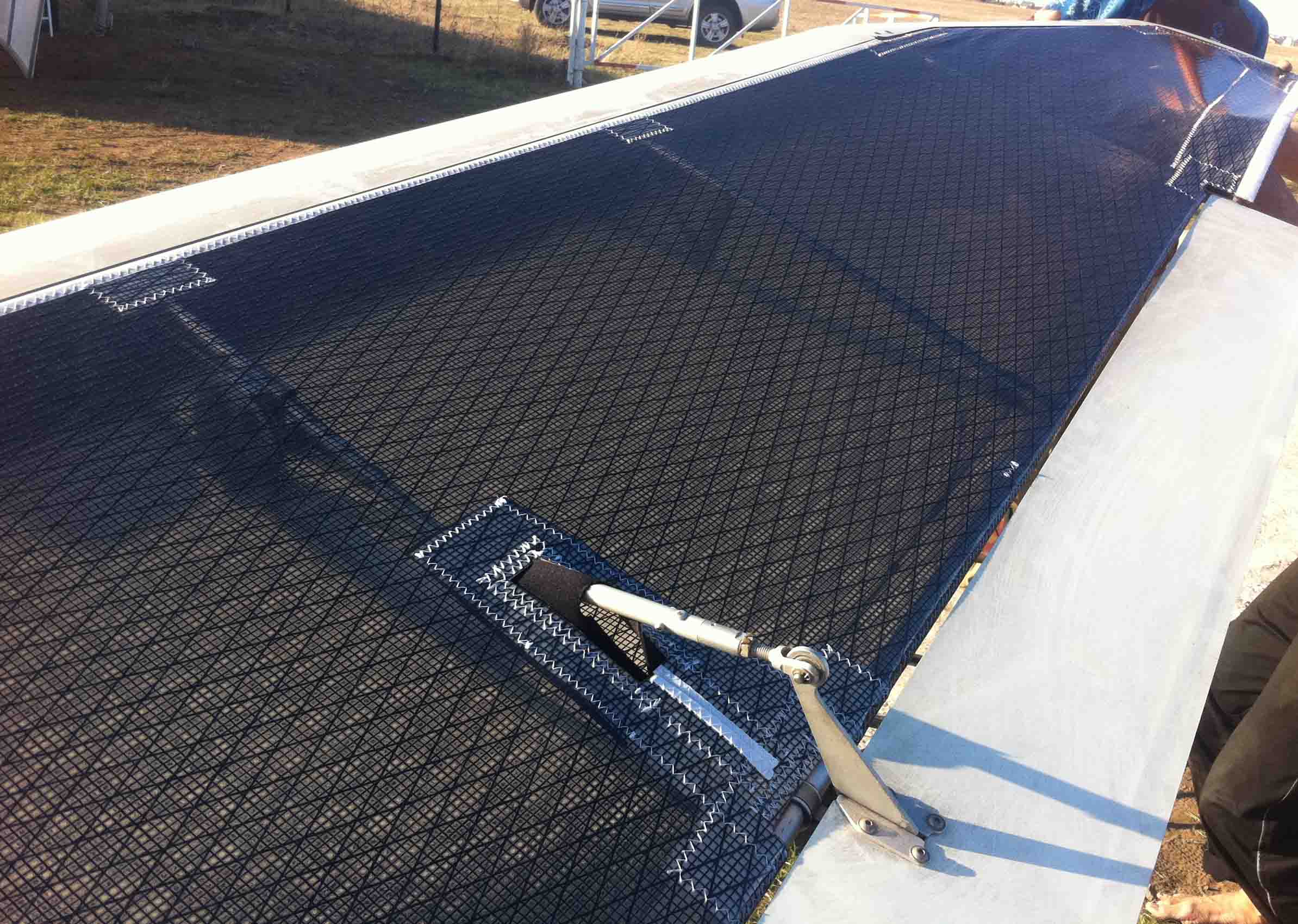

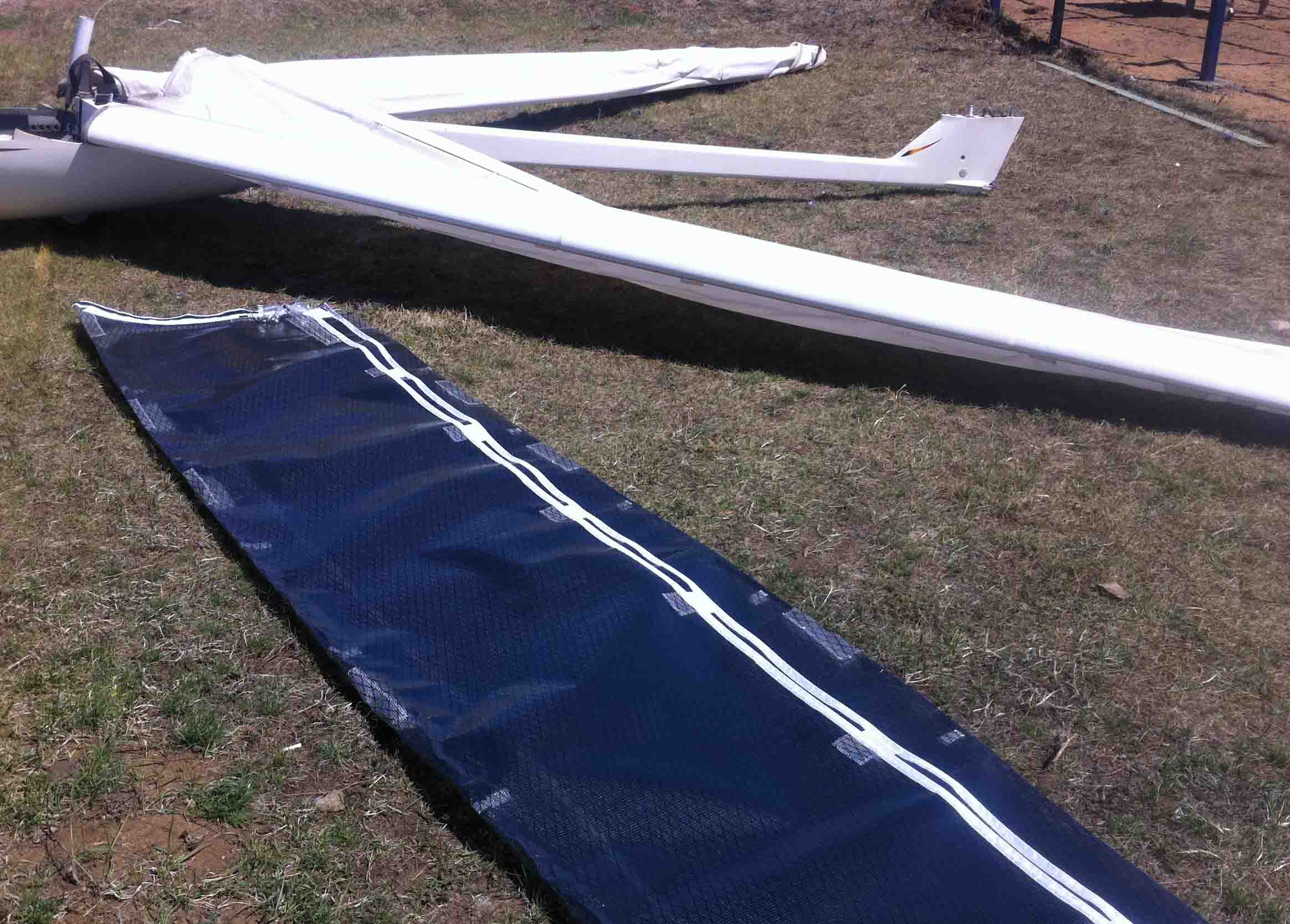

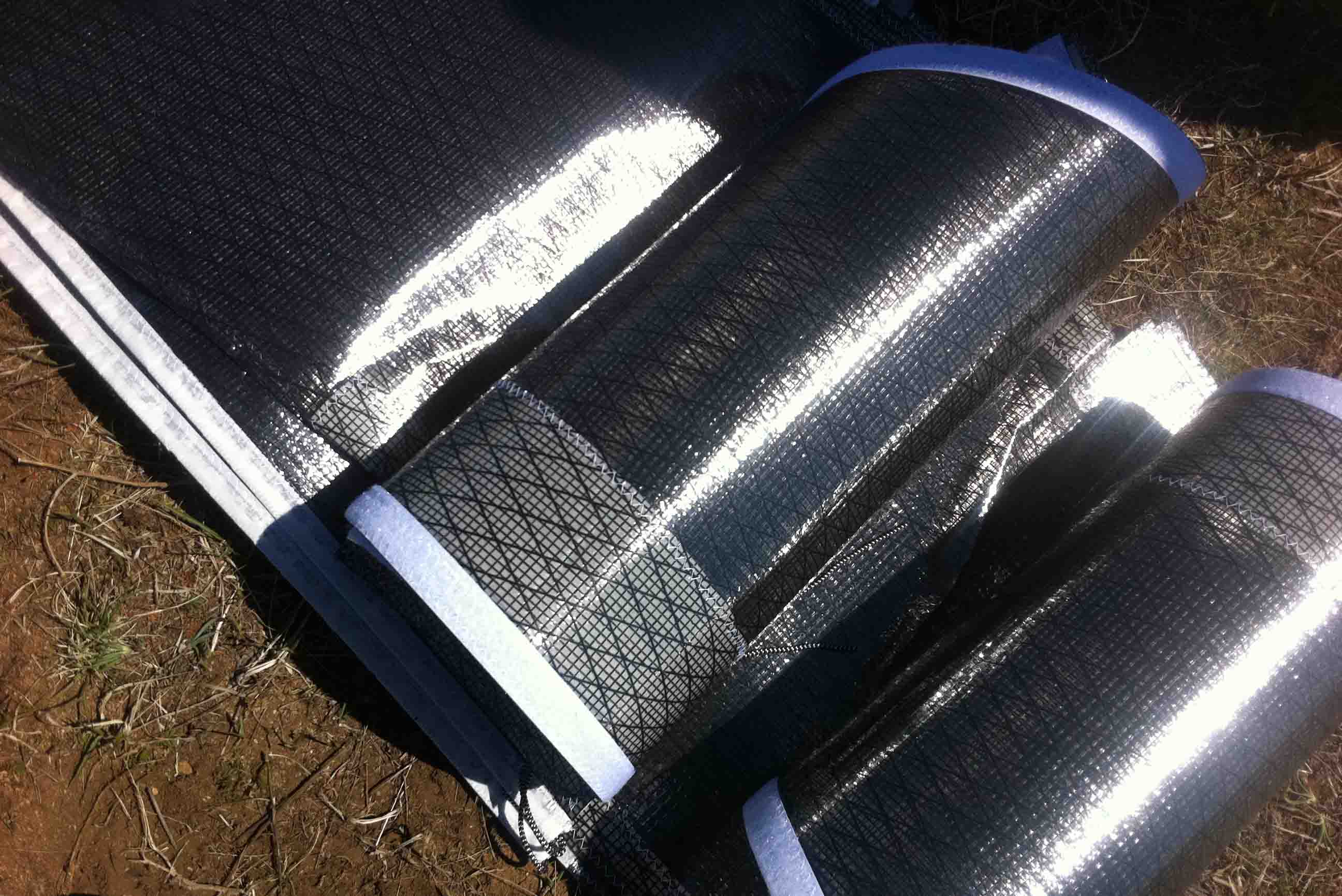

На Аэросе по заказу Иваныча пошили новую оболочку. Это пока единственный на планете Ал12-й с такой оболочкой.

Красота неимоверная! Планер облетали. Претензий к оболочке нет. АЭРОСУ - СПАСИБО! Подняли в небо новым буксировщиком, Птенец, с яп. двигателем от снегохода, то ли 130, то ли 150 л.с. (впрысковый  мотор с резонансным выхлопом).  В планере Гостевский Володя, я в буксировщике. Фотки позже. Со следущих буксировок.
