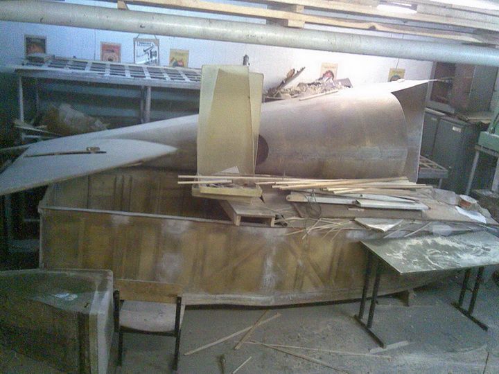

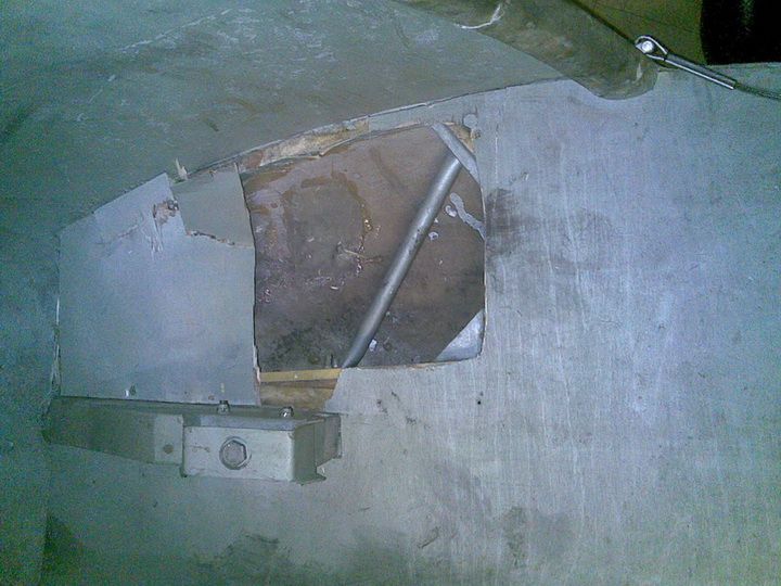

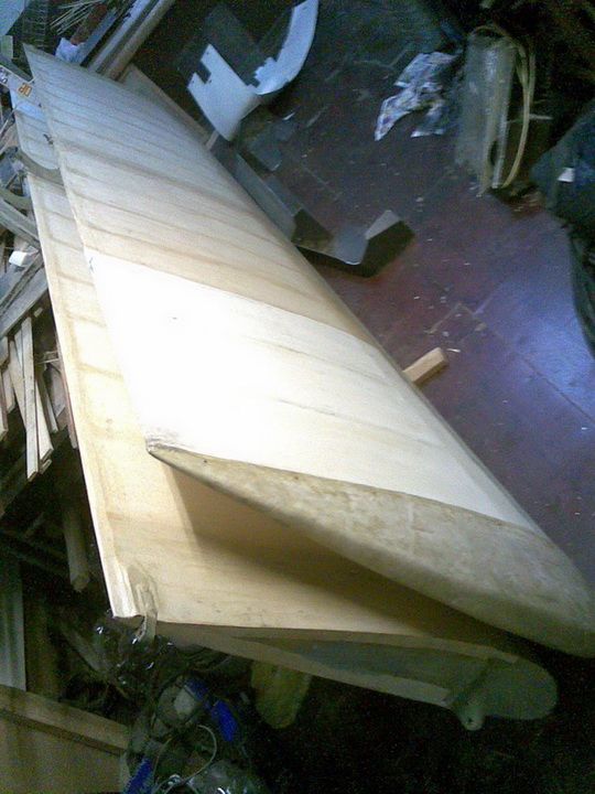

Наконецто приступил к ремонту планера. Думаю за недельку отремонтирую.
Сломали в мае. Посадили в кресло человека который до этого только на дельте летал. Он совершил посадку с боковым сносом 😡. От удара балка треснула в двух местах и два троса порвались, педали поломались :'(.

Имеются два планера: чистый БРО-11 и чуть модернизированный БРО-11М (его как-раз и поломали)
Завтра фотографии сделаю если интересно.

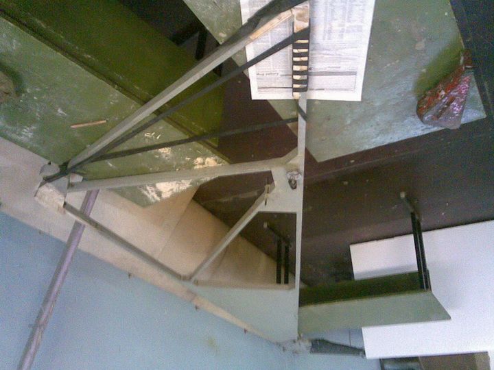

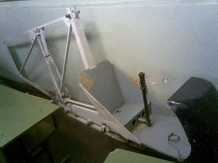

Вот фотографии
    46,8 КБ · Просмотры: 334
    68,1 КБ · Просмотры: 294
    66,4 КБ · Просмотры: 297

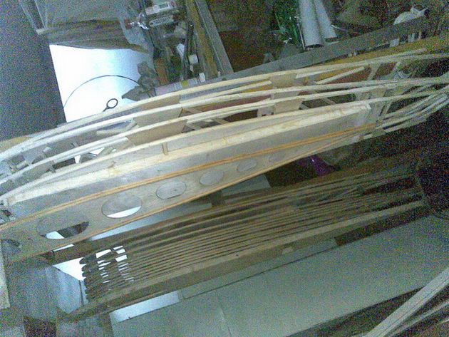

Первый построен нами в 2001, второй в 2006
    62,7 КБ · Просмотры: 268
    59,9 КБ · Просмотры: 312
    65,2 КБ · Просмотры: 304

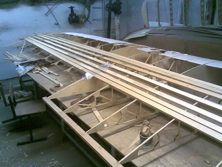

Временно замороженный проект Ш-2
    69,9 КБ · Просмотры: 312
    79,1 КБ · Просмотры: 277

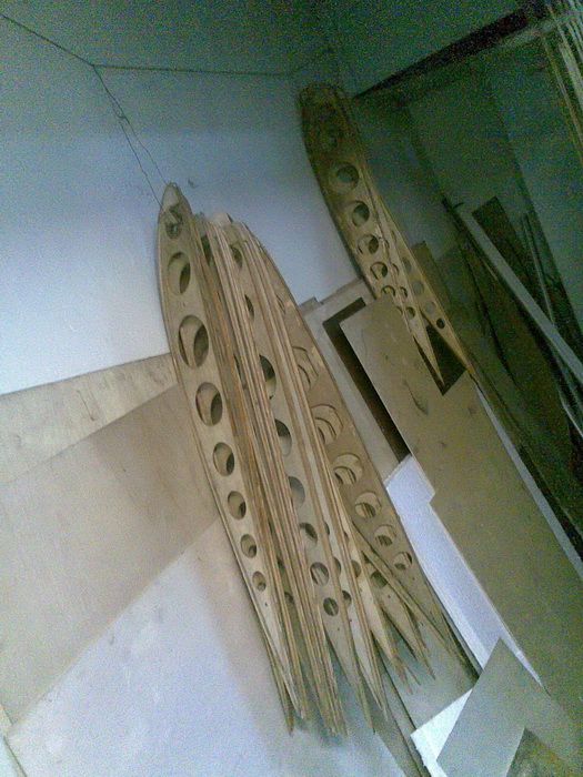

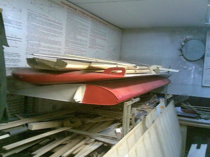

Комплект нервюр еще на одну Брошку, хотя я их наверное на Коршун использую
И нервюры на второе крыло Ш-2
    70,1 КБ · Просмотры: 275
    76,3 КБ · Просмотры: 279
Про китайскую фанеру не надо.  😡 😡 🙂 🙂 🙂 🙂
Нормальная авыиационная БС-1 1 мм.
Проосто сделаны эти нервюрки были лет 15 назад и так на стенке и весели.

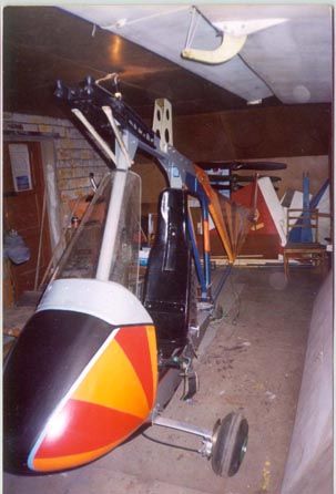

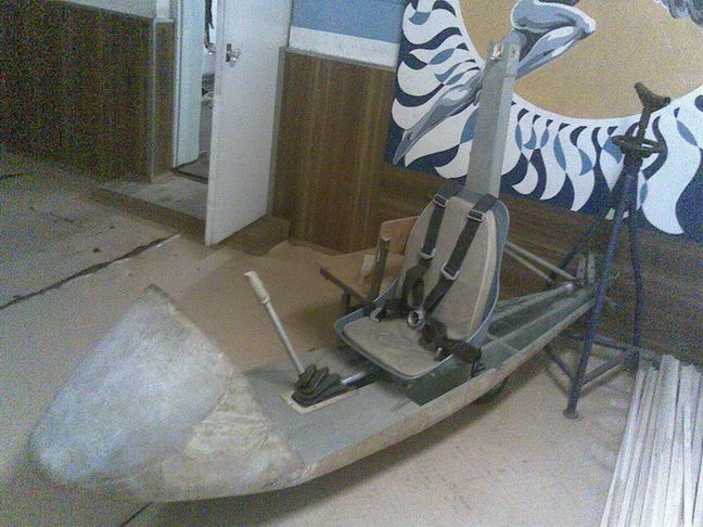

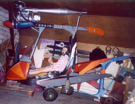

А у меня с испольованием капота, хвостовой фермы БРО-11М , ГО и ВО получилось вот  что, пилон выклеен из 10мм фанеры
    25,5 КБ · Просмотры: 253
при снятии рессоры шасси ( в пилоне имеется ниша для одного колеса) , двигателя и перестановке крыла на 300 мм назад- получим планер
вид с боку
    33,5 КБ · Просмотры: 316
