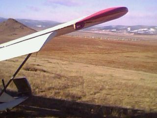

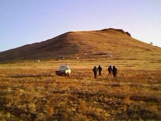

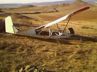

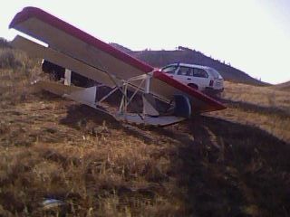

Вчера закрыли сезон. Облетали новую горку.
    13,4 КБ · Просмотры: 283
    14,1 КБ · Просмотры: 290
    19,5 КБ · Просмотры: 265
Ездили вместе с мотопарапланеристами. Погодка была хорошая, относительно тепло (-9)

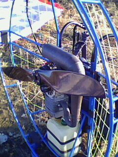

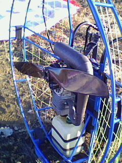

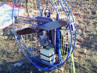

Интнресная у прапланеристов силовая установка.
Интересно как она будет работать на Коршуне???
мотор Симмони 28 л.с.
    28,3 КБ · Просмотры: 273

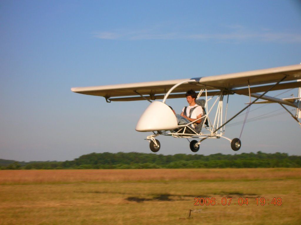

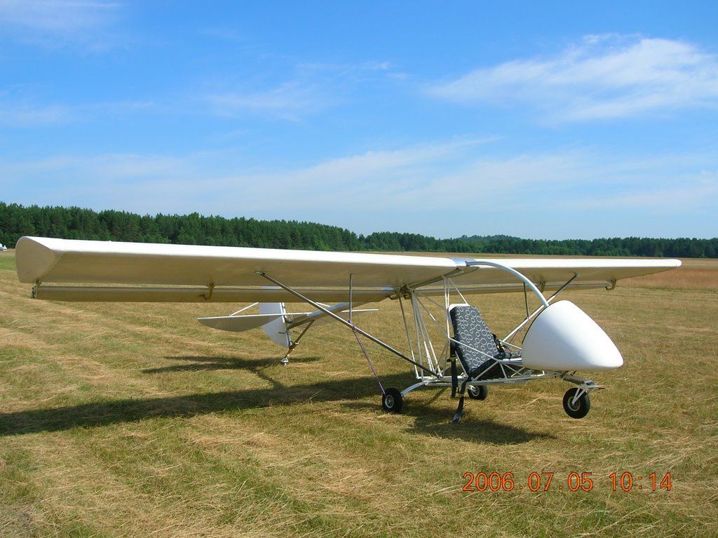

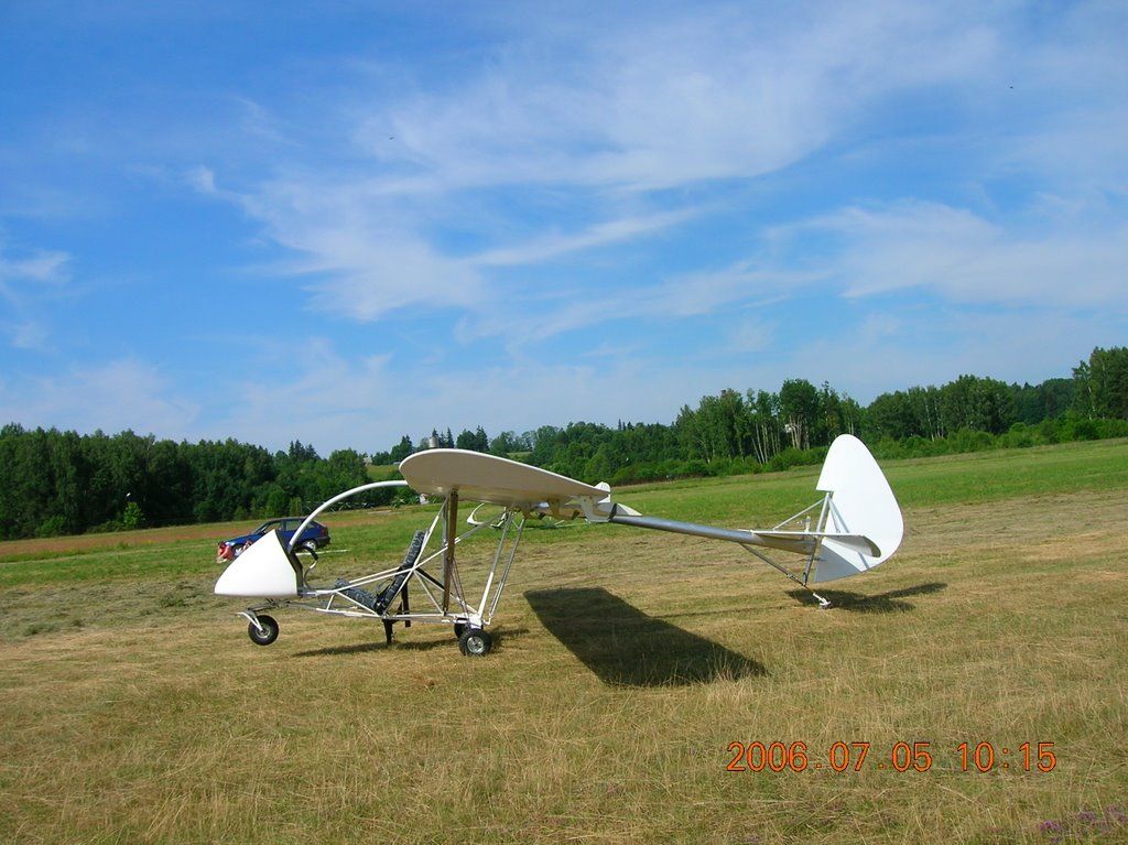

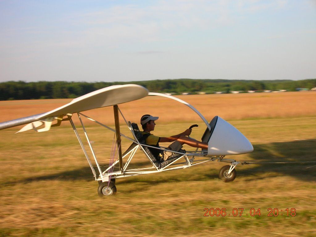

V Litve mnogo junoseskix planernix skol, letajut deti s 10 let. Osnovnaja texnika LAK-16.
Aeroklub Litvi organizoval konkurs na postroiku novovo planera. Glavnoe trebovanie-max bezopasnost planerista, desevizna, zivucest konstrukcii.
Realno bilo sdelano 2 planera. Odin iz nix moi.
Osobenosti. Svarnaja peredniaja rama, uludsonnaja amortizacija, ot udara deformiruemaja rucka upravlenija, otdelnaja amortizacija sidenie pilota-okolo 20-30cm. Krilja ot BRO-11 (vremeno...).
Po nemnozku planer letaet, polomok nebilo.

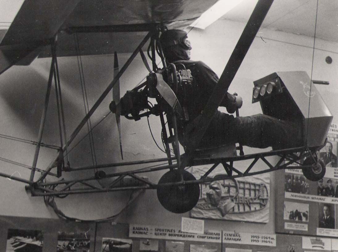

Бро-18
Размах крыльев-4.9м.
Вес-42 кг.

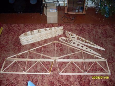

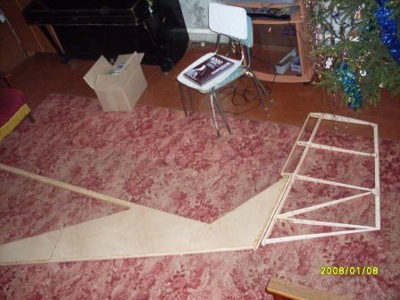

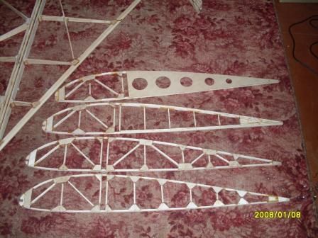

Делаю БРО 11М. Здесь на форуме размещены фотографии двух местной БРОшки . От Дениса из Уссурийска. Появилась навясчивая идея  собрать тоже двух местный БРО 11. На сегодняшний день готовы : оперение,нервюры,хвостовая ферма. И так как я \не силен в математике\, великая просьба к Денису не смогли бы вы ответить на несколько вопросов : 1 изменена ли площадь оперения, 2 размах крыла,растояние между крылом  и оперением, 3 каковы сечения полок лонжерона?.
Что сделано

   Ай молодец! Вот вижу человека, который по-настоящему идёт к заветной цели! Всем болтунам - пример! Прямо в квартире, без особых условий. Так и надо! Молодец!
    Есть книжка старая, называется Планеры автор Шереметев /без мягкого знака/. Там есть все чертежи. И ещё в нескольких номерах Моделиста-конструктора, где-то за 73 - 78 годы были подробные чертежи. Ищите! И пусть всё сбудется.

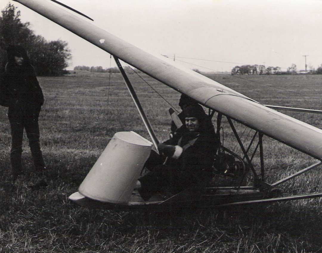

По моей просьбе, два старейших планериста Литвы
Kestutis  Aleknavicins  и
Vincas Mikeliunas
предоставили информацию по планерам Лак-16 и Бро.
К сожалению, соотечественники, которые обещали поделиться информацией
по планерам, обещания не выполнили. НИ ОДИН!!!
Да здравствует Российско-Литовская дружба!
Слава планеристам Литвы!
В Литве 12 филиалов детской планерной школы имени Ошкиниса!
Летать начинают с 9 лет!
