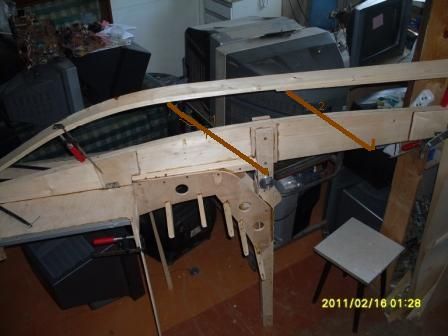

С начало хотел поставить лыжу как на снимке . Но говорят планер больше ездит чем летает, поэтому решил сделать шасси из рессоры . Может кто подскажет где закрепить рессору положение 1 или 2.  И  лист рессоры с какой машины применить газели, волги, москвича?

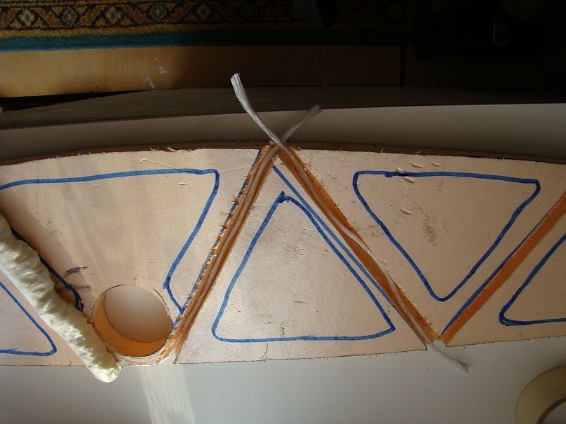

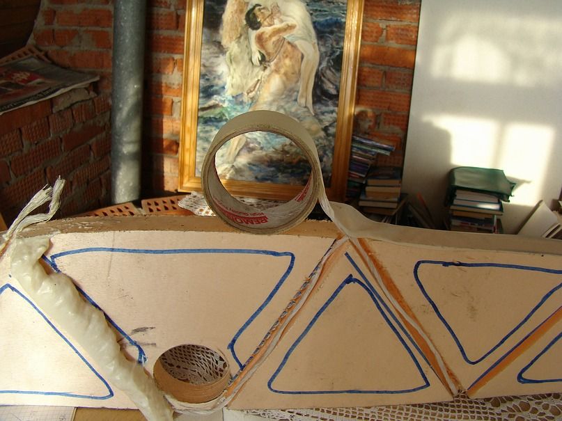

Ребята! А, что вы с рейками маетесь не проще ли армировать, пенопласт. У меня на самолёте такие работают.
Нагрузка на метр 30кг. А тут планерок.
Вот простая технология пропитанную смолой стеклоленту скручиваете в жгутик и укладываете в пазы пенопластовой нервюры. Затем сверху 2-3 слоя стеклоленты. Ту я для наглядности бумажный скотч применил. Когда смола застынет
Пазы заполнить обычной монтажной пеной. Излишки срезать.
Всё, что очерчено маркером вырезать. Вот и всё.

Говорят что эта часть рамы часто ломается , поэтому взял две доски по  20мм толщиной положил между ними стеклоткань и склеил эбоксидкой , а отверстия облегчения просверлю в завершения.

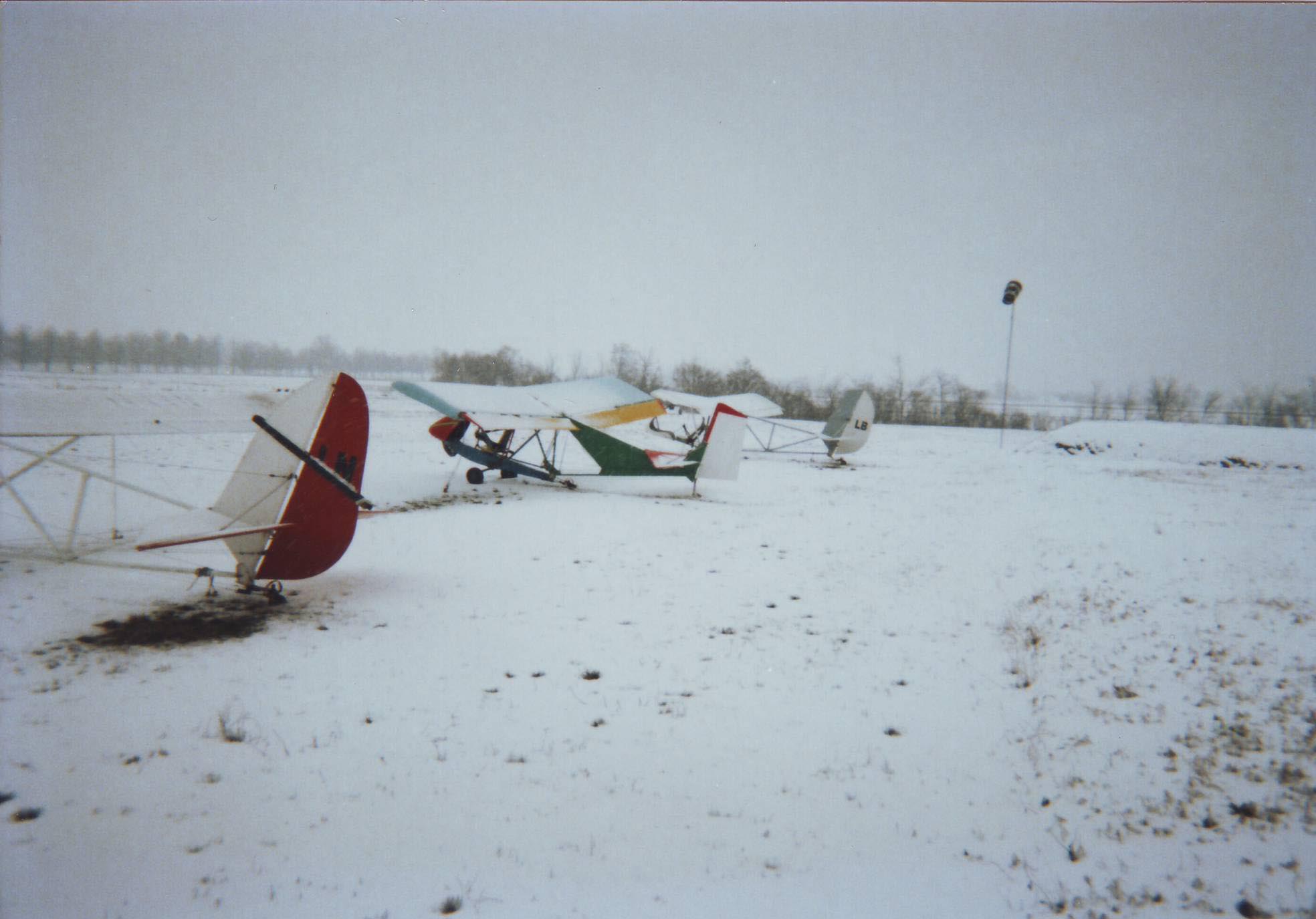

У меня вопрос по шасси. мне досталась незаконченная БРОшка. Шасси у нее было недоделано, и имело вид как на фото выше. но место крепления шасси к лыже было далеко назад за центром тяжести. в пустом виде она стояла так же и пол тем же углом как на фото выше, но как только я (62кг) сажусь в нее, утыкается носом в землю с приличным углом, примерно 20 градусов  😱
Я побоялся что при посадке сделаю капот и сделал шасси в том же месте но по чертежам БРОшки, т.е. одно колесико передней стойки Як-52 внутри лыжи. угол носом в землю теперь при полной загрузке до 10 градусов, усилие которое нужно приложить на горизонтальное оперение чтобы планер поднял нос примерно 4 кг. при этом максимальный угол атаки при взлетном положении 12 градусов между землей и горизонталью верхней балки фермы. между землей и хордой крыла примерно 16 градусов.
На всех фото вижу что с пилотом БРОшка стоит как Ан-2, у меня наоборот. переносить вперед шасси проблемно, так как нужно серьезно переделать лыжу. переносить усиление, внутренние ребра, итд...
хочу весной потаскать ее машиной по полю, что она покажет. Есть опасения поймать ямку и сделать капот. Жалко будет аппарат, я уже в нее влюбился🙂
Можно ли в таком виде пытаться поднять в воздух аппарат?
Хватит ли угла тангажа для взлета, или прийдется ее до сотни разгонять...  😱
Вот фото где видно положение на стоянке. На месте пилота мой напарник по работе, я снимаю и держу крыло
P.S. Фото по стандартной загрузке не загружаются, хотя требования к файлу выдержаны, поэтому пришлось прибегнуть к файлобменнику
Можно оставить и так, только на фото не видно- впереди лыжа или колесо(как рекомендуют)?
Капот бывает, когда передняя опора  начинает "зарываться" в землю... (сам как-то словил неполный капот- после дождей по сыроватой земле)
А вообще-то, одно колесо, по-моему,- это только при хорошей скоростной лебедке  или амортизатора, а за машиной- только с АКПП, иначе- прощайте законцовки...!   :STUPID
