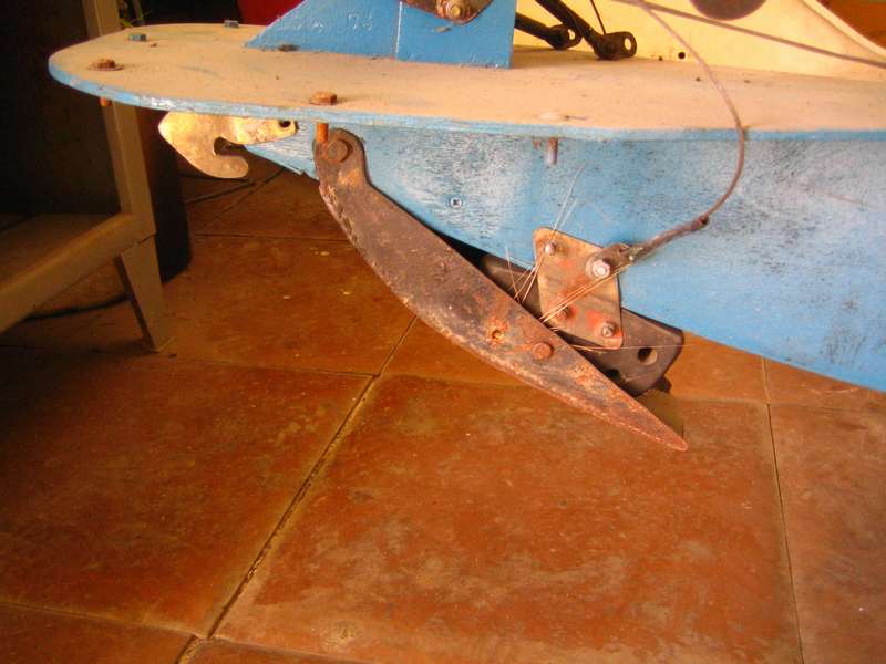

Колесо одно, на лыже впереди выступ, обитый жестью. два колеса хорошо, но страшновато при посадке коснуться планеты с креном, боюсь может крутануть... если че известно по этому поводу - подскажите. может действительно два колесика поставить. а по крену при разгоне думаю управлюсь элеронами. упражнялся летом на стоянке против ветра балансированием. получалось. если на начальном этапе разбега ктото будет бежать рядом удерживать крыло - проблем быть не должно...

Вот лыжа

У нас аппарат почему-то с короткой лыжей... на других- явно длиннее, см. на 40...

У нас на одной брошке стоит лыжа из титана 4-х мм  🙂 🙂 Два фюзеляжа пережила и сносу ей нет.
На второй Брошке компазитная из стеклоткани и дюралевой подошвой 1,5 мм. На ней риски более ощютимые остаются

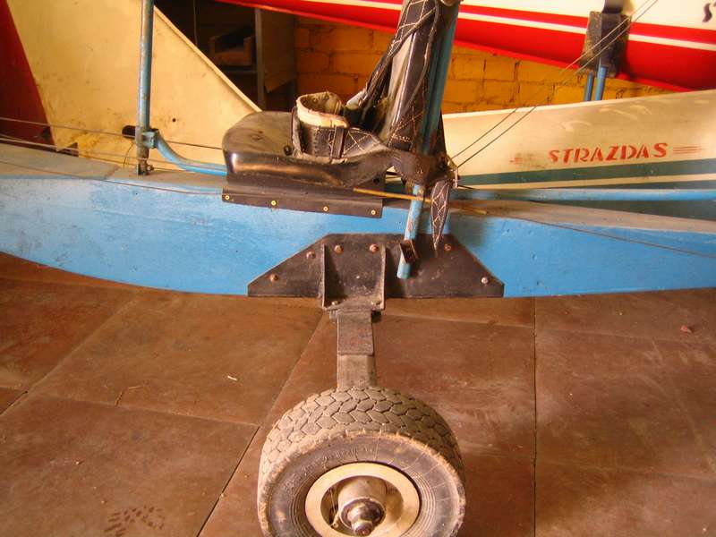

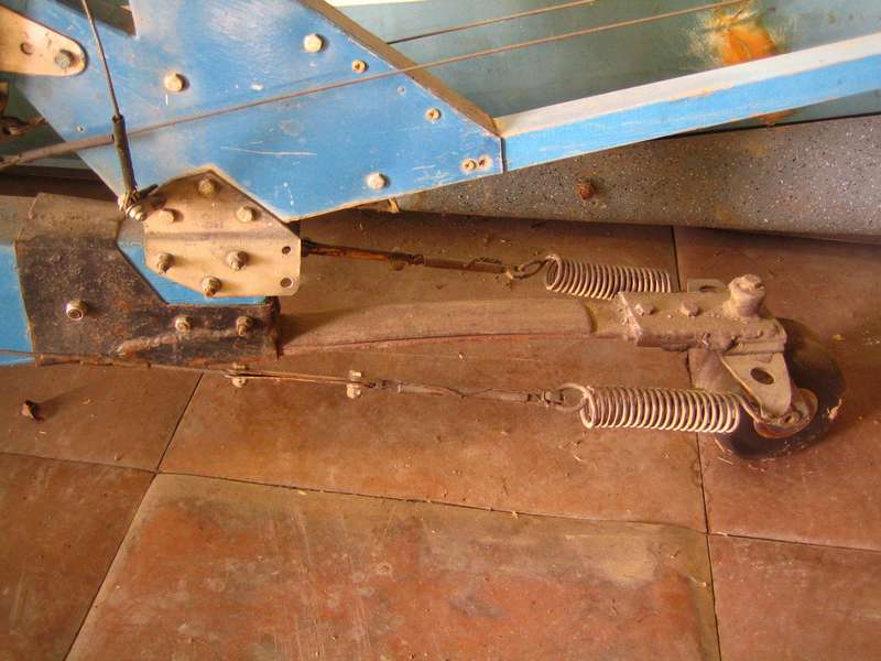

По просьбе Kestutis  Aleknavicins из Литвы размещаю фотографии трёхколёсной БРОшки, сделанные им специально,  с планера, который эксплуатируется у них в Детской планерной школе.
  Рессора - основная рессора от автомобиля Зил, длинной 1200 мм. Середина ширины рессоры располагается на расстоянии 100мм. от центрального пилона.

а сколько же весу добавилось такой доработкой, если Брошка стандартная, то там пилот не тяжелее 70кг 😱
   Назначение этой рессоры скорее всего - смягчать удары при грубом контакте с землёй. А иначе это сплошные ремонты. Тут уж никакого веса не жалко. Жаль, что в России нет таких школ. В прибалтику за опытом теперь ехать - дело весьма не простое!

Вот это действительно "неубиваемый" планер- и взлет тебе без проблем, особенно если таскать планер за машиной, у него даже костыль управляемый...!
У нас подобная конструкция шасси получилась(пост #271), когда я решил-что лучше летать, а не чинить крылья... поэтому я спокойно "выпустил" 17-ти летнего парня, и слетал он на 5!(снимали на видео)
Добавилось, думаю, килограмм 15-18...
Нашу БРОшку взвесил (после всех доработок)- 97кг :'(
