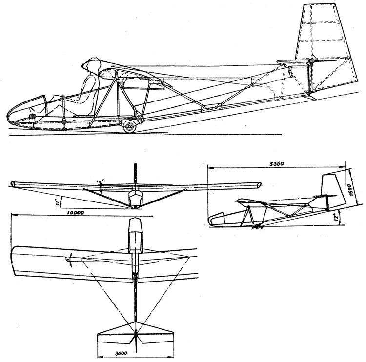

Возник вопрос  по крылу:
На нашей "БРОшке" конструктивно задана обратная стреловидность крыла...
По чертежам смотрел- вроде должно быть прямое...
Хочу склепать планеру дюралевую ферму, но как с крылом быть-оставить как есть или развернуть до прямого?
На какие характеристики это повлияет?
вот планер такого же класса с обратной стреловидностью(тоже решали вопросы центровки)
    28,6 КБ · Просмотры: 264

Почему аэродинамическое качество планера не ахти,по ЛТХ -12, а реально -7-9?
Это из-за подвесных элеронов (дают большое сопротивление)?
Или всё-таки размах крыла маловат?
Как вариант модернизации: за счет центроплана вытянуть размах метров до 11...
...элероны -в крыло, чтобы в потоке "лишних" деталей не было...
    Возможно из за не гладкой обшивки. Как то читал про натяжку обшивки Брошки, то там наносится много слоев эмалита с промежуточными вышкуриваниями и в конце несколько слоев лака, после чего окончательная полировка. Довольно длительный процесс 🙂. А если посмотреть на крыло реально эксплуатируемой брошки то оно все в заплатках установленных в полевых условиях и следах многочисленных мелких ремонтов :IMHO
    Увеличение размаха крыла до 11 метров за счет центроплана не самое лучшее решение. Там центроплан получается размахом 3 м. Как планер возить то потом.
Лучше сделать новые консоли по 5,5 м, новый стабилизатор большей площади, новый киль. Но это уже получается савсем другой планер, похожий на брошку.
А зачем выдумывать велосипед - существует А-1 😉, с похожими характеристиками, а весу в нем поубавить можно :IMHO
