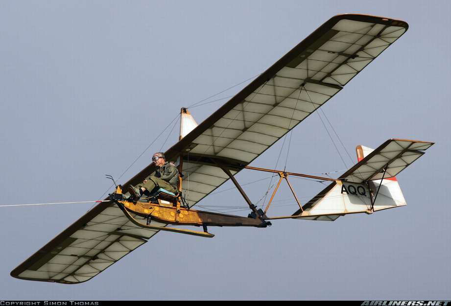

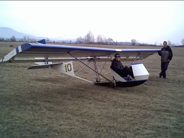

Планер Бро-11 предназначен для обучения детей.
Для взрослого пилота маловат.
Лучший вариант планер SG-38, который не надо переделывать.
На планере SG-38 училась летать вся Европа.
Строился во многих странах серийно.
Описание и оригинальные рабочие чертежи распространяются бесплатно. Правда на немецком.
Для детей, чтобы не улетели далеко, качество можно временно ухудшать.
GOAT, по сравнению с SG-38 - недоразумение, только и преимущества, что из трубок.

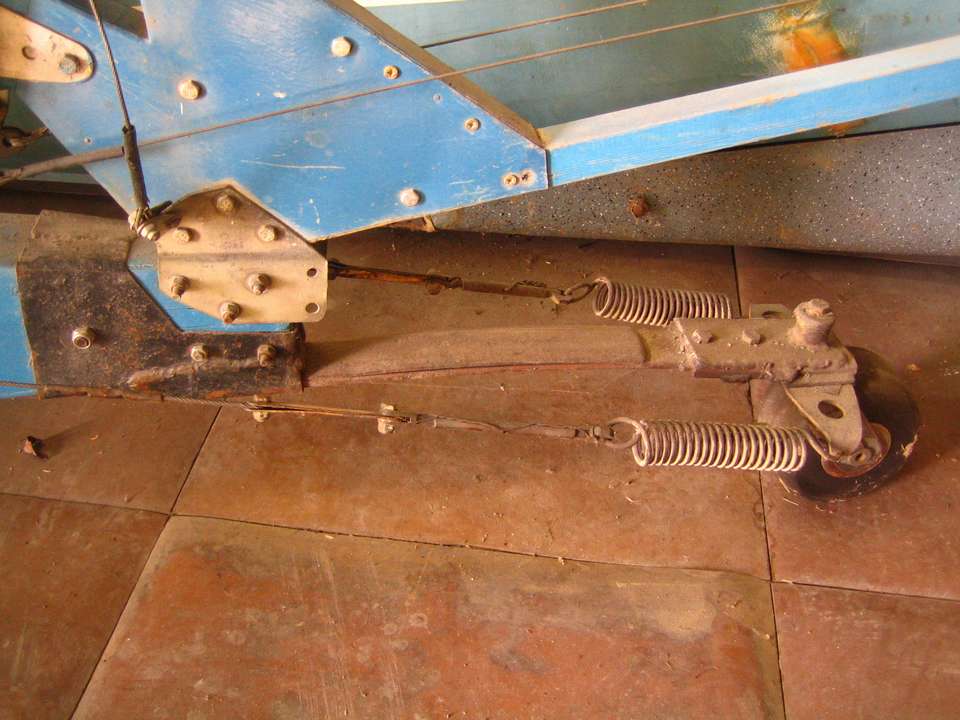

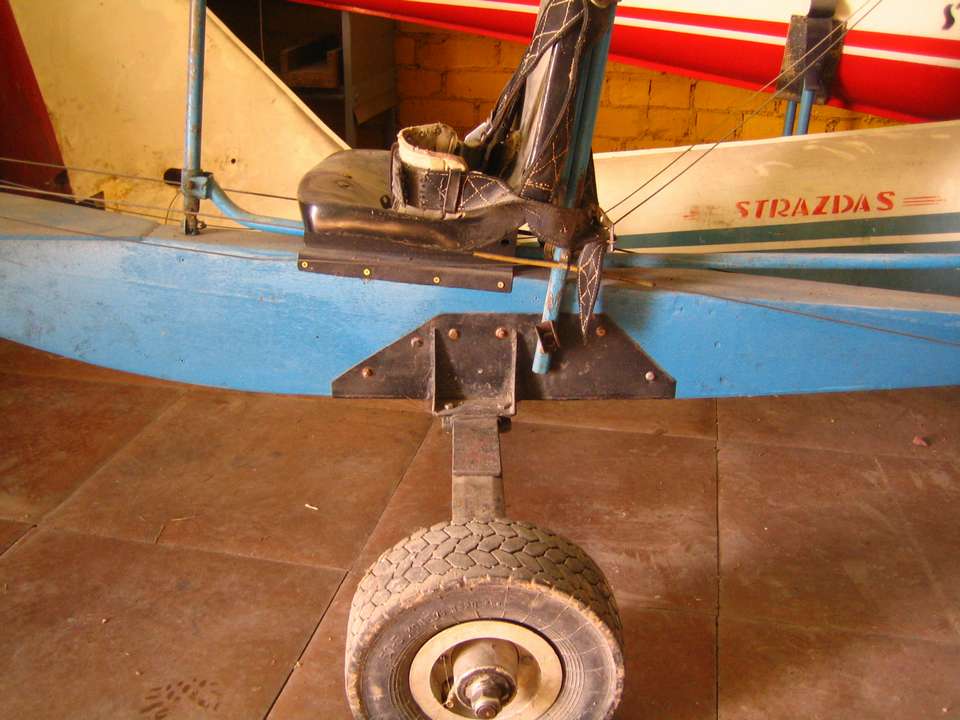

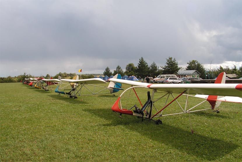

Не собирался спорить и меряться. Тем более, как Вы правильно заметили,  не имея предмета спора. И от себя добавлю, не считаю для себя возможным спорить, не имея собственного опыта. Можно ещё вспомнить про устриц. Я их тоже не пробовал.

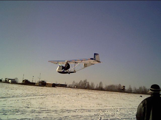

Про Бро-11 написал на основе чужого опыта – инженеров, пилотов-инструкторов, с которыми общался и которые имели их не один десяток, и сейчас имеют, и  по сей день уже десятки лет эксплуатируют их в Литовских Детских планерных школах имени Ошкиниса. В настоящий момент Бро-11 практически выведены из эксплуатации и заменены планером Лак-16.
  Фюзеляж планера Лак-16 из трубок, как и планер GOAT. Можно сравнить конструкции.
Не берусь утверждать, но лично мне конструкция Лак-16 нравится больше.
Кстати, хотя планер Лак-16 в настоящее время не выпускается, рабочие чертежи на планер в Литве сохранились. Ну а крыло можно заменить на другое.

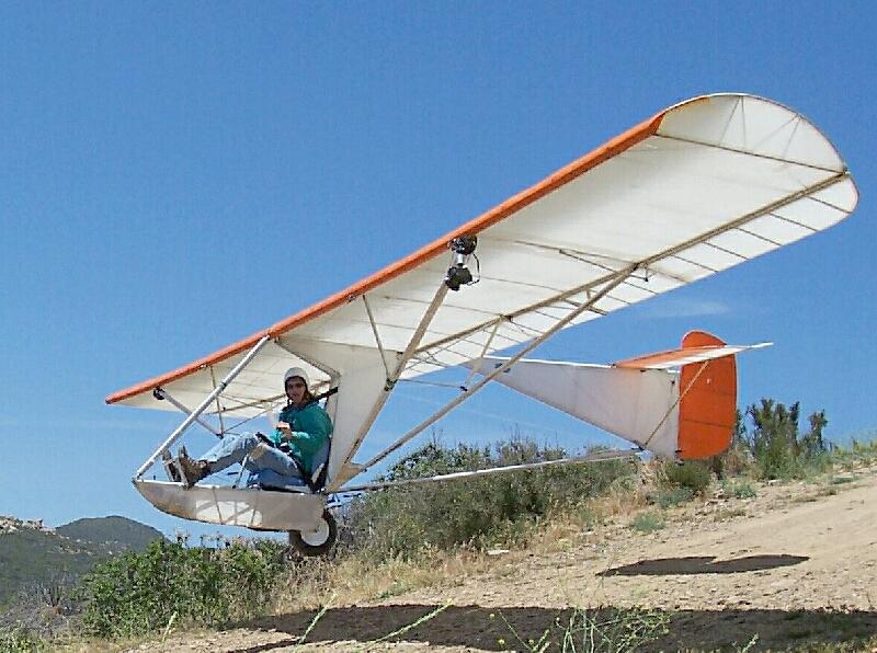

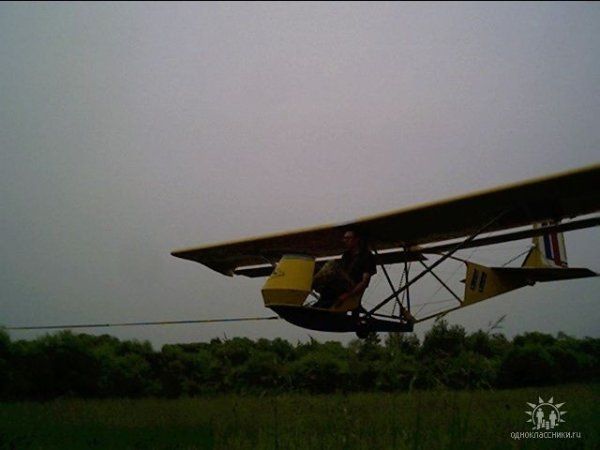

Кто вам такую чушь сказал?
Я со своими 90кг прекрасно летал на брошке, а голова у меня не помещалась под крылом только лишь потому, что рост у меня ровно 2 метра, остальные мужики летали нормально.

   Назначение этой рессоры скорее всего - смягчать удары при грубом контакте с землёй. А иначе это сплошные ремонты. Тут уж никакого веса не жалко. Жаль, что в России нет таких школ. В прибалтику за опытом теперь ехать - дело весьма не простое!

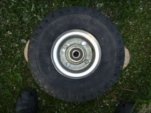

После пары пробных пробежек меня очень огорчили повреждения крыльев при остановке планера. Решил сделать двухколесное шасси как http://www.reaa.ru/yabbfiles/Attachments/7_085.jpg
рессора уже готова.
подскажите, какие колеса от тележек можно приспособить, так как второго переднего колеса от Як-52 я найти не могу. то что есть на рынке не внушает доверия, но может из этих рыночных колес что то можно применить?
Сейчас покрасил планер, готов к подлетам, но очень не охота снова драть крылья.

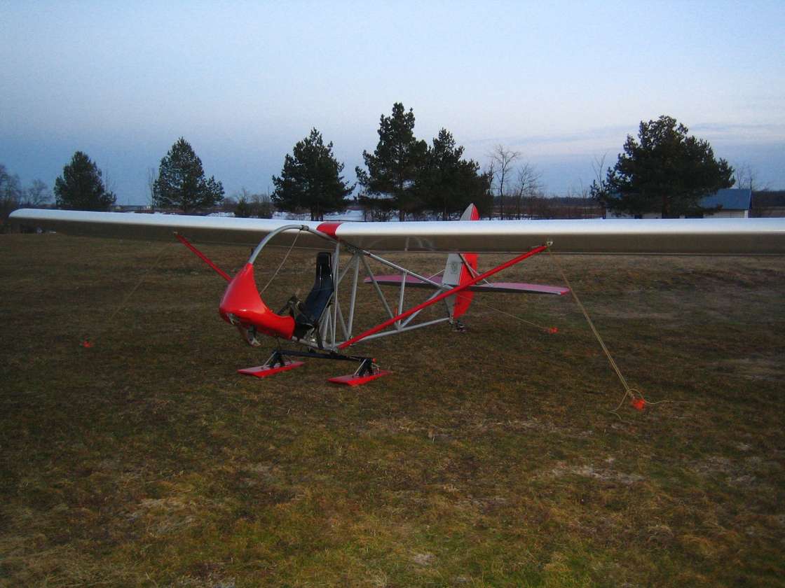

На планере что на фото основные колёса от Вильги хвостовой,стакими колёсами выпускал эавод.Можно използоват от картинга.Настоясчее время на Бро-11 или Лак-16, колёса мы използуем от содовых тележек,хватает на два три сезона,это где то 1900-2400 посадок.
